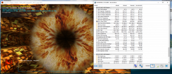

Was mir nun aufgefallen ist, ist dass die GPU nur mit 600-700 MHz Kerntakt läuft anstatt mit den eigentlichen 1.469 bis 1.560 MHz (s. Furmark Screenshot). Speichertakt ist dagegen völlig normal und stabil. Vorweg: Treiber sind aktuell und auch schon sauber neu installiert worden. Windows habe ich ebenfalls schon neu aufgesetzt. Einzig an BIOS-Updates (s. Screenshot GPU BIOS) habe ich mich noch nicht rangewagt. Kann das eine Ursache sein?

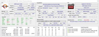

Systrem (s. Screenshot)
R5 2600
MSI B450 GAMING PLUS MAX
Sapphire RX 590 Nitro+
Corsair VS550 Non-Modular 80+
16 Gb (2x8) G.Skill Aegis DDR4-3000Mhz

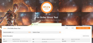

Gerade TimeSpy laufen lassen (s. Screenshots).
Der CPU Score sieht relativ normal aus, der GPU Score ist allerdings unterirdisch und deckt sich mit der halben Takrate..

Wie Du bei HWInfo mit dem TimeSpy Screenshot sehen kannst liegt Core+SoC bei knapp 113w. Das ist an der Grenze dessen was dein Cooler leistet. In Prime wird die CPU wahrscheinlich an den Punkt kommen abzuschalten um nicht den Hitzetod zu erleiden.
Bist Du dir sicher im BIOS nicht an den "Thermal Protection Settings" rumgespielt zu haben? Den bevor die CPU abschaltet sollte sie eigentlich thermal throttlen. Was bei dir wohl nicht der Fall ist.
Was mich bei der GPU stutzig macht ist, dass der Verbrauch bei über 200w in Furmark liegt. Der anliegende Takt das aber nicht hergeben sollte. Offenbar gibt es auch nur einen Sensor/Diode bei der GPU. Alle in HWInfo vorhandenen Temperaturdaten sind ja identisch.
