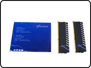

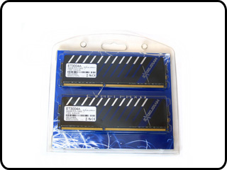

Exceleram liefert das Rippler-Speicherkit in einer einfachen Plastikverpackung aus. Durch die Plastikverpackung ist es möglich, die Speicherriegel ohne sie auszupacken zu betrachten. Da der Sticker mit dem Spezifikationen sichtbar ist, kann das Speicherkit schnell identifiziert werden. Auf der Rückseite der Verpackung findet der Käufer Informationen über das Speicherkit und dessen Garantiezeitraum. Exceleram gewährt den Käufern der „Rippler“-Speichermodule eine Garantiezeit von 10 Jahren. Weiterhin werden alle Speicherkits 100% per Hand auf Kompatibilität getestet. Da das Kit für alle gängigen DDR3-Dual-Channel Plattformen geeignet ist, wäre es von Vorteil, wenn Exceleram diese Eigenschaft mit auf der Verpackung angeben würde. Der Lieferumgang umfasst nur die beiden Speichermodule.

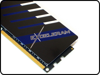

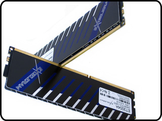

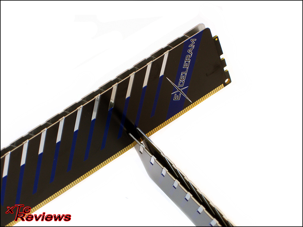

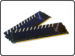

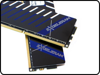

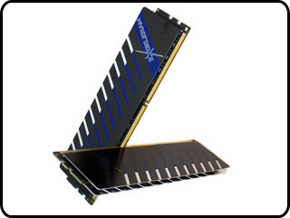

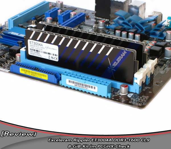

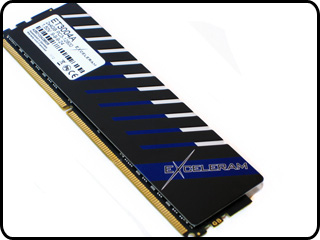

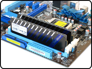

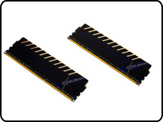

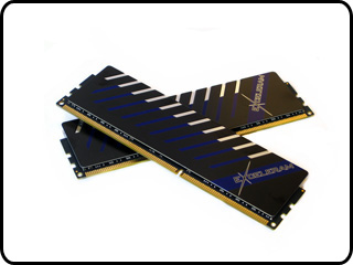

Optisch unterscheiden sich die neuen Rippler-Speichermodule nur durch den blauen Farbakzent. Die erste Generation der Rippler-Speicherkits verfügte noch über rote Akzente. Allerdings ist das Blau im Gegensatz zum Rot und so nur bei heller Umgebung sehr gut sichtbar. Hier wäre es besser gewesen einen helleren Blauton zu wählen, der deutlicher aus den schwarzen Heatspreadern hervorsticht. Leider geht das aktuelle Blau bei den schwarzen Heatspreadern etwas unter. Dennoch passt das Rippler-Speicherkit so gut zu vielen aktuellen MSI- und Asus-Mainboards.

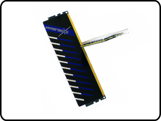

Zusätzlich zum schwarzen Heatspreader ist das schwarze PCB ein besonderer Hingucker. Casemodder werden sich darüber besonders freuen. Leider verzichtet Exceleram darauf auch die Innenseite der Heatspreader zu lackieren. So fällt die silberne Innenseite je nach Blickwinkel auf.

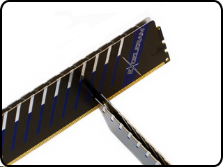

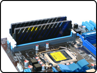

Mit einer Höhe von 4,0cm kann es je nach CPU-Kühler zu Kompatibilitätsproblemen kommen. Über den Sinn des großen Heatspreaders kann man sich an dieser Stelle allerdings streiten. Obwohl die Speicherriegel ab Werk nur mit einer Spannung von 1,50 Volt arbeiten, werden sie selbst bei 1,65 Volt nur minimal warm. Der Heatspreader hat hier also nur optische Gründe.

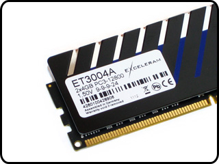

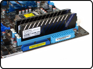

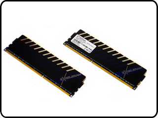

Auf einer der beiden Seiten verfügen beide Module über einen Sticker, auf dem die Spezifikationen abgedruckt sind. Neben der Taktrate findet der Käufer doch noch Angaben zu den Latenzzeiten und der benötigten Spannung. Im Falle dieses Musters läuft das Kit im DDR3-1600-Modus (800 MHz) mit Latenzzeiten von CL9-9-9-24. Zusätzlich zu den Latenzzeiten ist auch noch die Spannung (1,50 Volt) angegeben.

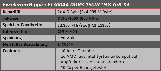

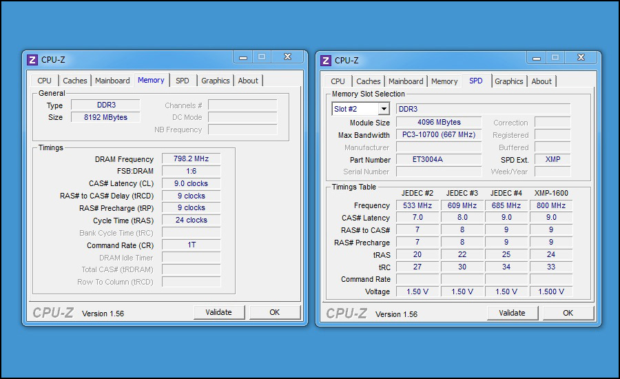

Die Spezifikationen im Überblick: Das Speicherkit besteht aus zwei Riegeln mit je 4.048 Mibyte. Das Kit ist für den DDR3-1600-Modus (800 MHz) mit Latenzzeiten von CL9-9-9-24 zertifiziert und arbeitet mit einer Spannung von 1,50 Volt. Exceleram gibt es Kit auch für Sockel 1156 und AM3 Systeme frei, so das der Speicher universell auf allen Plattformen einsetzbar ist.
Neben der Fallback-Profilen (685 MHz, 609 MHz und 533 MHz) verfügt das Speicherkit über ein XMP-Profil (Intel Extreme Memory Profile) für Intel-Systeme. Durch das XMP-Profil lassen sich die vorprogrammierten Einstellungen direkt laden, ohne sie nachträglich per Hand anzupassen. In der Praxis werden die Vorgegebenen Werte ohne Probleme übernommen. Die Command Rate wird automatisch auf 1T gesetzt.

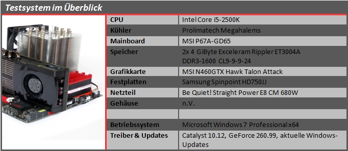

Passend zur neuen Plattform wurde auch das Testsystem entsprechend überarbeitet. Das Gigabyte P55A-UD7 musste dem P67A-GD65 von MSI weichen. Als Prozessor kommt aktuell noch ein Core i5-2500K zum Einsatz. Bei zukünftigen Tests soll allerdings ein Core i7-2600K zum Einsatz kommen. Für die Bildausgabe wird eine N460GTX Hawk Talon Attack von MSI genutzt. Das Testsystem ist im übrigen vorgetestet. Es kann daher davon ausgegangen werden, dass der hier getestete nicht limitiert. Die weiteren Komponenten des Testsystems im Überblick:

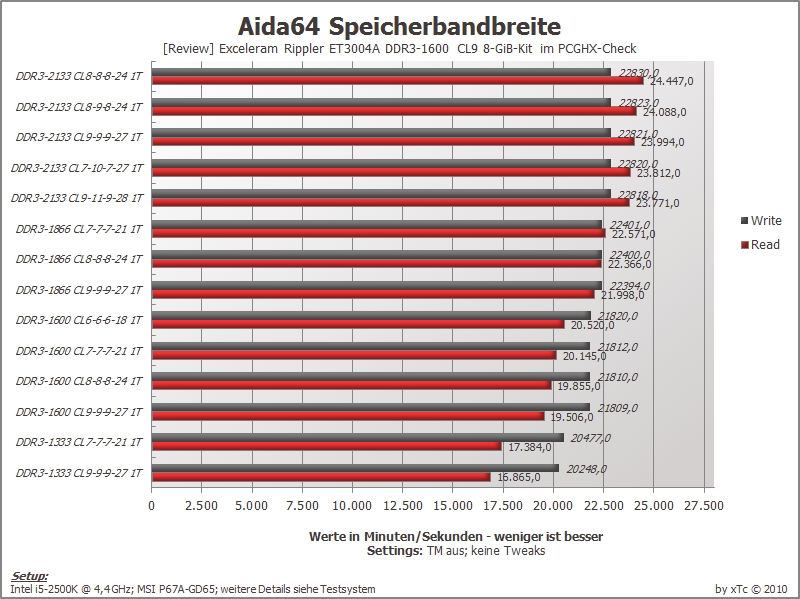

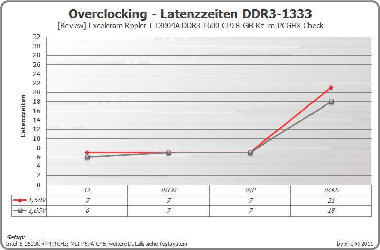

Mit der Standardspannung von 1,50 Volt lässt sich das Speicherkit mit CL7-7-7-21 im DDR3-1333-Modus (667 MHz) betreiben. Eine leichte Spannungserhöhung auf 1,65 Volt bringt nur minimale Verbesserungen mit sich. Mit schärferen Latenzzeiten als CL6-7-7-18 läuft das System nicht mehr stabil.

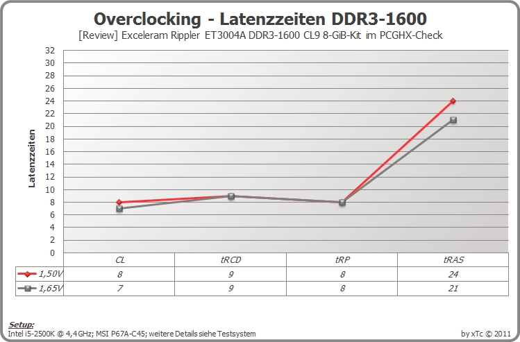

Im DDR3-1600-Modus verfügt das Kit nur über bedingtes Potenzial. Mit 1,50 Volt lassen sich die Latenzzeiten auf CL8-9-8-24 verschärfen. Mit 1,65 Volt sind immerhin noch CL7-9-8-21 möglich, wobei der tRCD-Wert von 9 nicht verändert werden kann. Ein tRCD-Wert unter „9“ ist im DDR3-1600-Modus nicht machbar, das System startet gar nicht mehr.

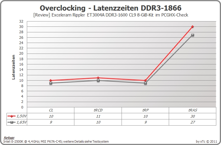

Der DDR3-1866-Modus ist nur mit stark gelockerten Latenzzeiten möglich. Mit 1,50 Volt läuft das Kit mit Latenzzeiten von CL10-11-10-30 stabil. Erst eine leichte Spannungserhöhung auf 1,65 Volt ermöglicht den DDR3-1866-Modus mit CL9-10-9-27. Der DDR3-2133-Modus wurde, egal mit welchen Einstellungen, nicht erreicht. Selbst mit CL12-12-12-30 bootet das System nicht mehr.

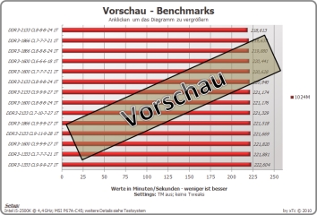

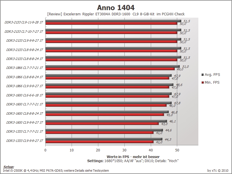

Um zu untersuchen, wie sich die einzelnen Takt- und Latenz-Einstellungen im direkten Vergleich schlagen, werden mehrere Settings herangezogen. Der Speicher wird in mehreren Modi, soweit möglich mit Latenzzeiten vergleichen. Weiterhin wird geprüft, wie sich die Speicherkapazität in verschiedenen Situationen auf die Leistung auswirkt. Als Leistungsindikatoren wurden mehrere synthetische sowie praxisnahe Spiele-Benchmarks genutzt. Besonders wPrime sowie Super PI sollten eher für Extrem-Übertakter interessant sein und zeigen das „Machbare“ auf.
