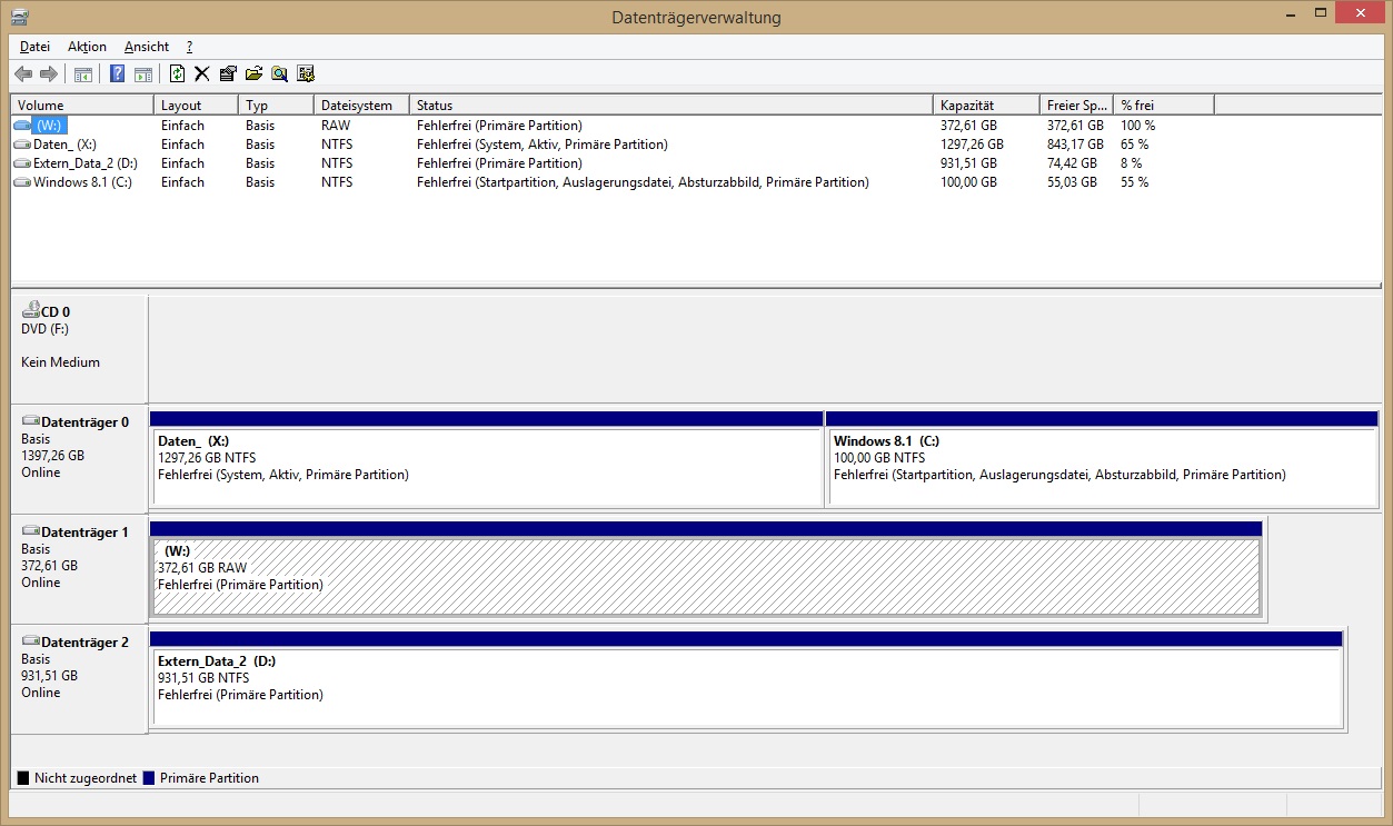

In der Datenträgerverwaltung zeigt er mir dieses an:

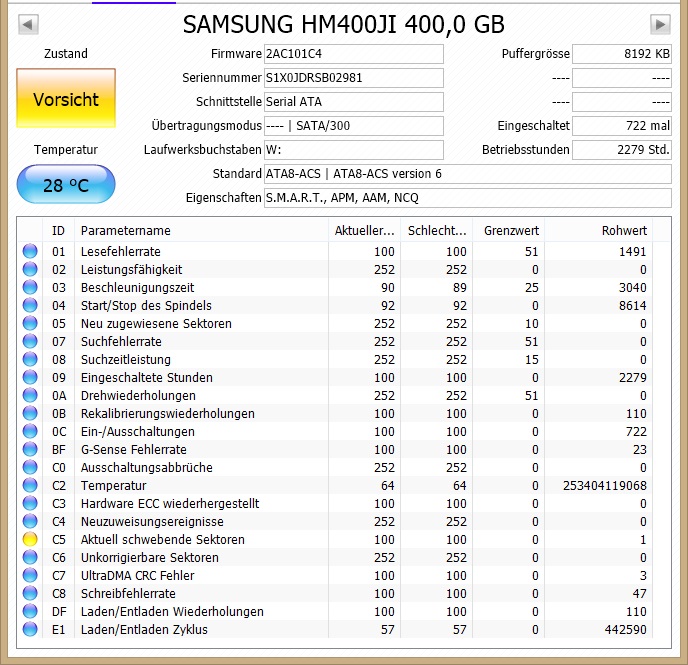

Und CrystalDiscInfo zeigt die Meldung über aktuell schwebende Sektoren:

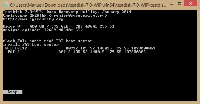

Und nun lasse ich Testdisc durchlaufen, schon mehrfach, jedoch ohne erfolg bis jetzt.

Naja Dateisystem RAW was erwartest du denn? :schief:
Musst du erst mit NTFS formatieren. Falls vorher was drauf war hast du dir damit wohl dein Dateisystem zerschossen.
Kannst ja mit ner Knoppix CD schauen ob da noch Partitionen drauf erkannt werden.
