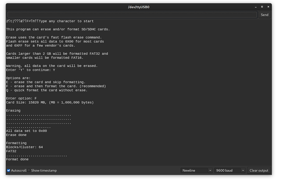

Das Problem dürfte sein, dass SD-Kartren kein TRIM Kommando kennen. Und leider gibt es auch kaum einen Kartenleser für den PC, der aus einer SD-Karte mehr wie ein USB-Speichergerät macht. Damit lassen sich keine ATA-Commandos nutzen und man kann die Karte nicht mit dem ERASE CMD38 low level formatieren (was einem Trim entsprechen würde)
Damit finde ich bisher nur zwei Varianten im Netz, um die Karten wieder zum schnellem Schreiben zu bewegen.
Entweder eine Kamera, die ein Low Level Format für SD-Karten ermöglicht (Canon kann sowas wohl, Nikons D850 und D7100 nicht).
Oder man hat einen RasPi übrig und erledigt dies damit.
Der "SD Memory Card Formatter" der SD Assossiation kann es unter Windows mangels passendem Kartenleser leider auch nicht.
Siehe auch hier
