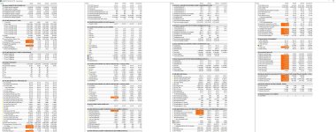

Kannst du von HWiNFO ein Screenshot von der Hardwareübersicht und Sensoren teilen, nach einer Last z.B. Spiel.
Klar. gerade den 580.88 Treiber installiert, Spiel lief zuerst super ruckelig...
Jetzt lief es mal wieder 3-4 Minuten durch, dann gecrasht.

Lass HWiNFI laufen und mach so nach ~15 Minuten ein Screenshot; Danke.

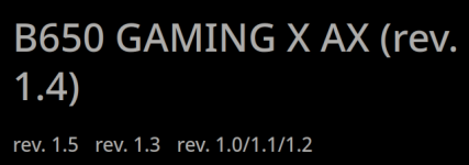

Dein Mainboard gibt es in 4 Versionen!
  • Besorge dir die aktuellste richtige UEFI Version und flash sie.
  • Dann kannst du folgendes Testen:
    • Es kann am RAM liegen, das bekommst mit nur einen Riegel in DIMM A2 mit EXPO/DOCP 5600 MT/s evaluiert.
      • Wenn einer der beiden Riegel Stabil läuft, ist der andere Defekt.
      • Wenn beide Riegel instabil sind, spricht viel für den RAM-Controller. Dieser ist in der CPU drin.
  • Das das MB den Fehlerteufel in sich trägt, halt ich für sehr Unwahrscheinlich.
Ich habe die 1.1 oder 1.2, das weiß ich. Danke dir.
