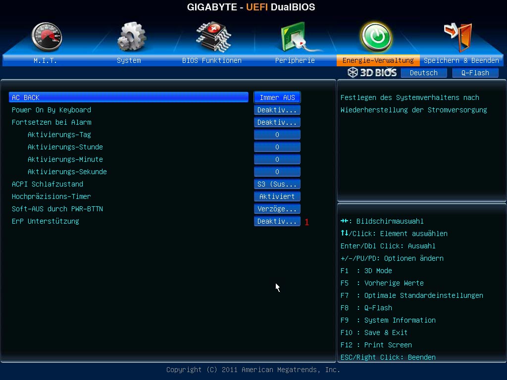

zu 1 ErP Unterstützung:
Verstehe ich es richtig, das dort aktiviert wird ob über die USB Anschlüsse nach dem herunterfahren weiter Strom fließt? Um z.B. ein Handy welches am USB Port steckt weiter auflädt?

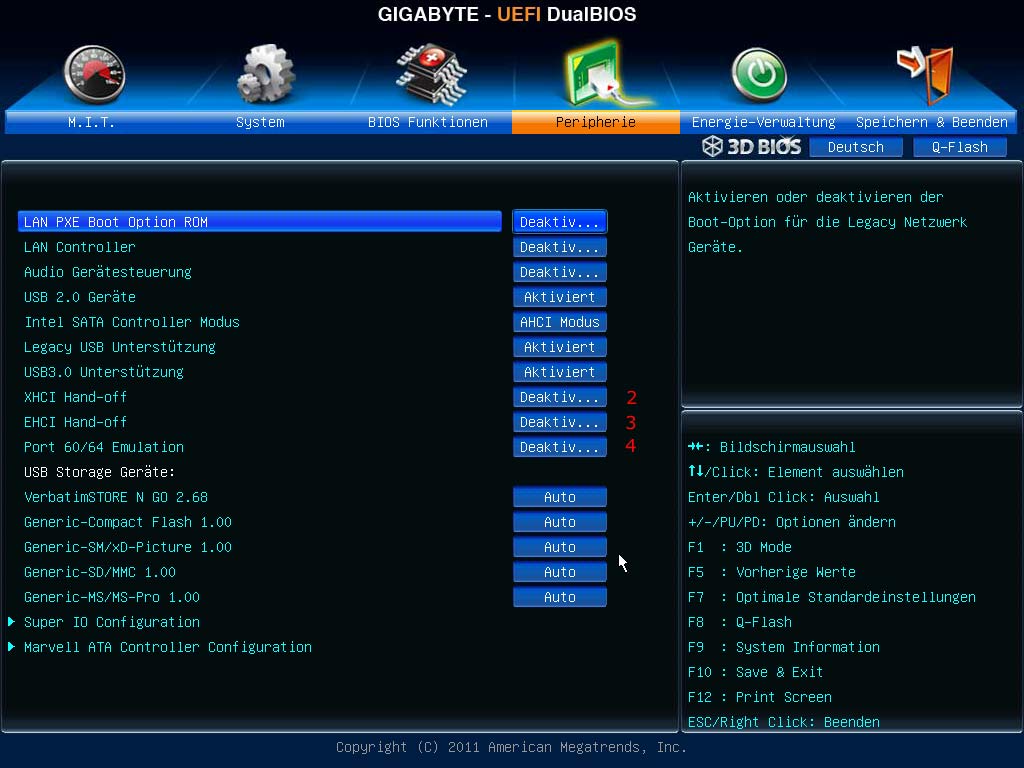

zu 4 Port 60/64 Emulation:
Bitte um Erläuterung

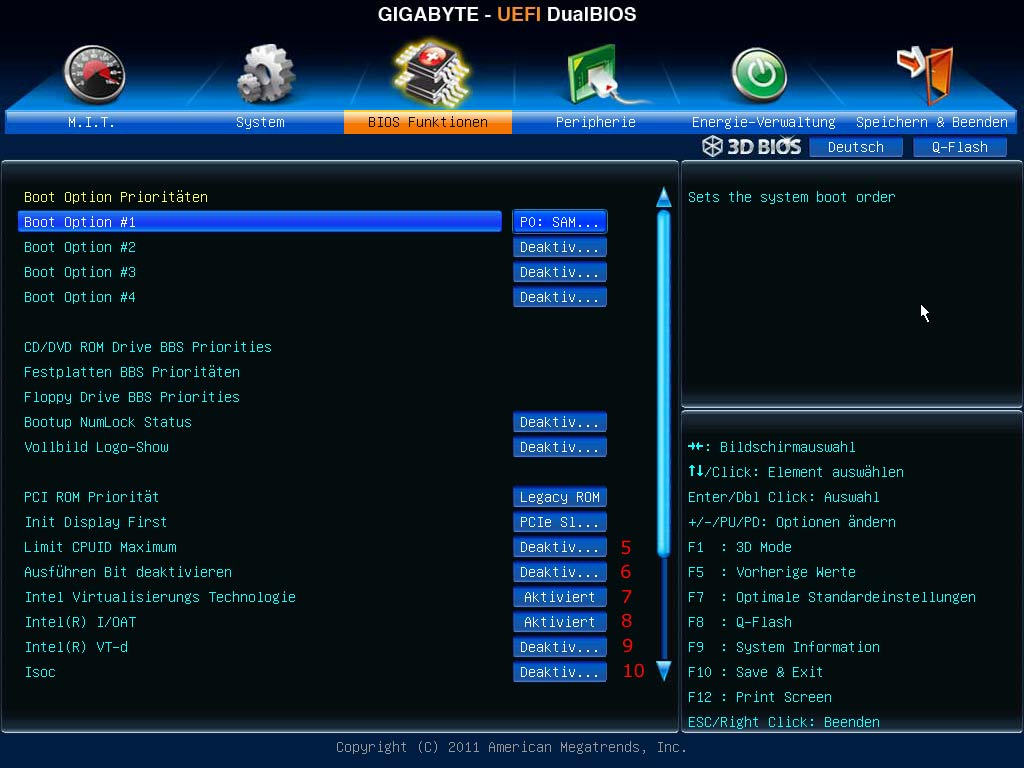

zu 5 Limit CPUID Maximum:
Wenn ich es richtig Recherchiert habe, ist es nicht relevant für CPUs ab Windows XP?, also sollte Deaktiviert bleiben? Bitte um Erläuterung.
zu 6 Ausführen Bit deaktivieren:
Bitte um Erläuterung, ich habe nicht gefunden.
zu 7 Intel Virtualisierungs-Technologie:
Wenn ich es richtig verstanden habe geht es darum einen Kompatibilitätsmodus für “alte” Programme unter Windows 7 zu ermöglichen, z.B der XP Modus. Bitte um Erläuterung, Programmbeispiele die es benötigen oder besser Funktionieren (bei mir z.B. CAD, Photoshop, Cubase).
zu 8 Intel ® I/OAT:
Eine Beschleunigungstechnik, eine neue Intel Plattform-Netzwerktechnologie, die den TCP-Netzwerkstapel auf Microsoft Windows Server und Linux Betriebssystemen beschleunigt, optimiert und nahtlos skaliert. I/OAT dient hauptsächlich der Verbesserung von Leistung, Durchsatz und CPU-Auslastung für Anwendungen, die das TCP-Protokoll verwenden, einen Großteil ihres Netzwerkverkehrs empfangsbasiert abwickeln & Anwendungspuffer größer 2 KB in Windows und 4 KB in Linux verwenden. Anwendungen mit größeren Puffern profitieren in der Regel mehr von I/OAT. Es wird empfohlen, dass Sie mit Ihrem System und Ihren Anwendungen arbeiten, um die besten Einstellungen für I/OAT in Ihrer Umgebung zu bestimmen. Quelle: Dell
Frage: Ist es für uns Normalen Verbraucher relevant dieses zu nutzen?
zu 9 Intel ® VT-d:
Bitte berichtigen
Ermöglicht das Durchreichen eines PCI Gerätes direkt an ein Gastsystem mit Hilfe der bereitgestellten IOMMU. Damit kann etwa eine Netzwerkkarte dediziert einem Gastsystem bereitgestellt werden. Dadurch kann eine höhere Netzwerkperformance als mit einer emulierten Netzwerkkarte erreicht werden. Allerdings ist derzeit mit einer solchen Durchreichung dann keine live migration des Gastsystems möglich. Qelle: TK Server
zu 10 Isoc:
Bitte um Erläuterung, ich habe nicht gefunden was ich mit einem BIOS in Verbindung bringen würde.

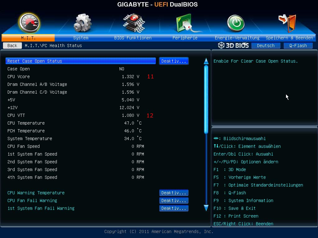

zu 11 CPU Vcore:
ist das die Vcore die im Moment anliegt, oder die Vcore die für meine CPU vorgesehen ist, empfohlen?
zu 12 CPU Vtt:
ist es richtig das es die Spannung am Frontsidebus (FSB) ist? Genau die selbe Frage wie zu 9.
zu 11 & 12:
Gibt es Richtwerte, an welche man sich halten sollte beim OC?
Was wären die Standartwerte?
dazu noch einmal mehr im Bild 6

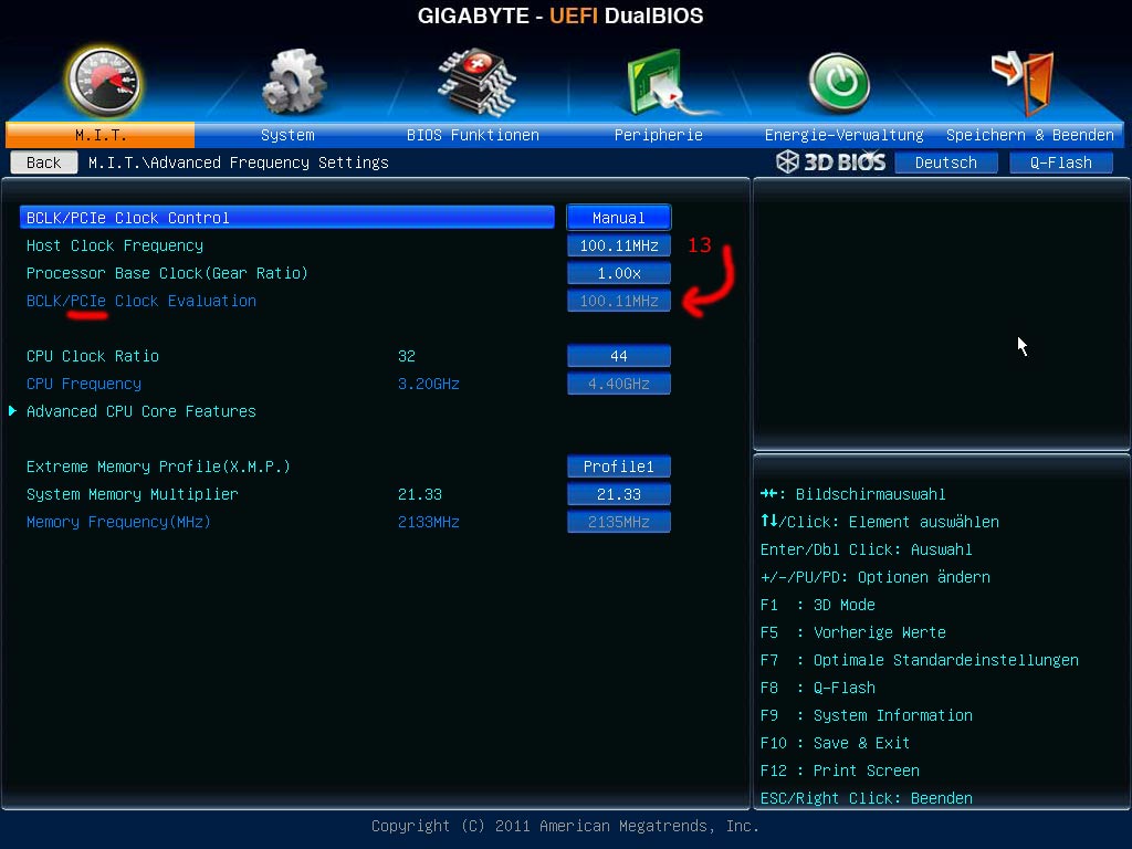

zu 13 Host Clock Frequency:
Wenn ich es richtig verstehe ändert sich hier auch die PCIe Frequenz?
Diese sollte doch aber wenn möglichst Fest bei 100 sein damit die PCIe Karten (z.B. GPU) fehlerfrei laufen, wobei bis zu 2,0 nicht tragisch sein sollten, oder?

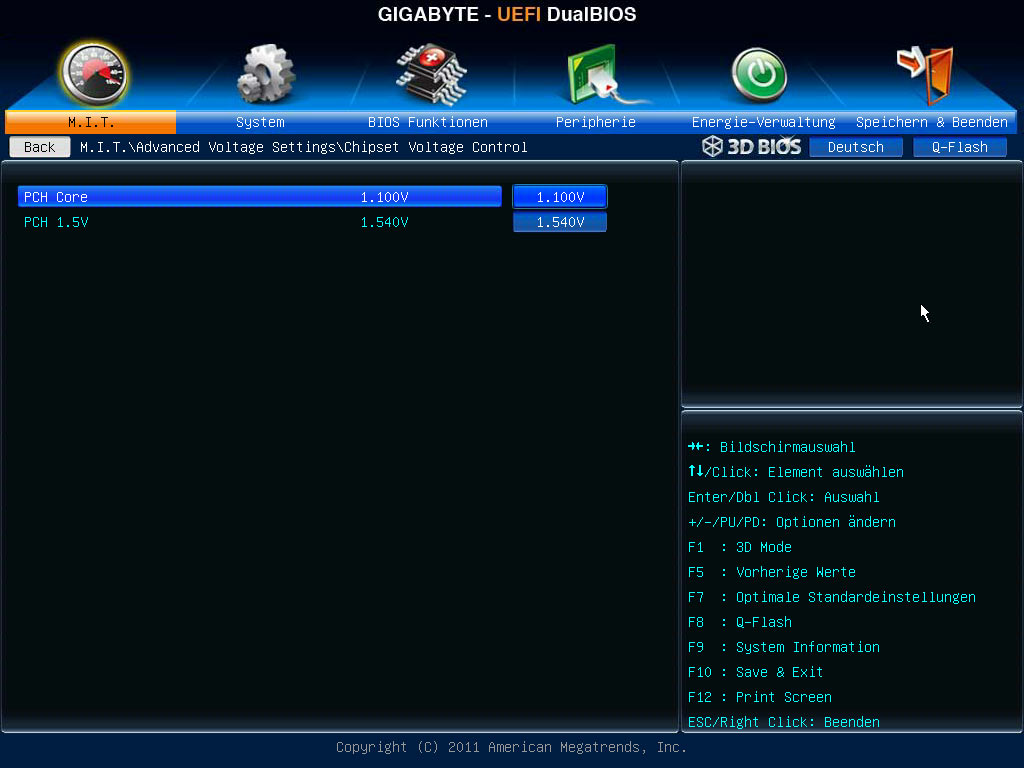

Bild 6 die hier eingestellten Werte werde ich noch nach unten Korrigieren, da muss ich noch testen.

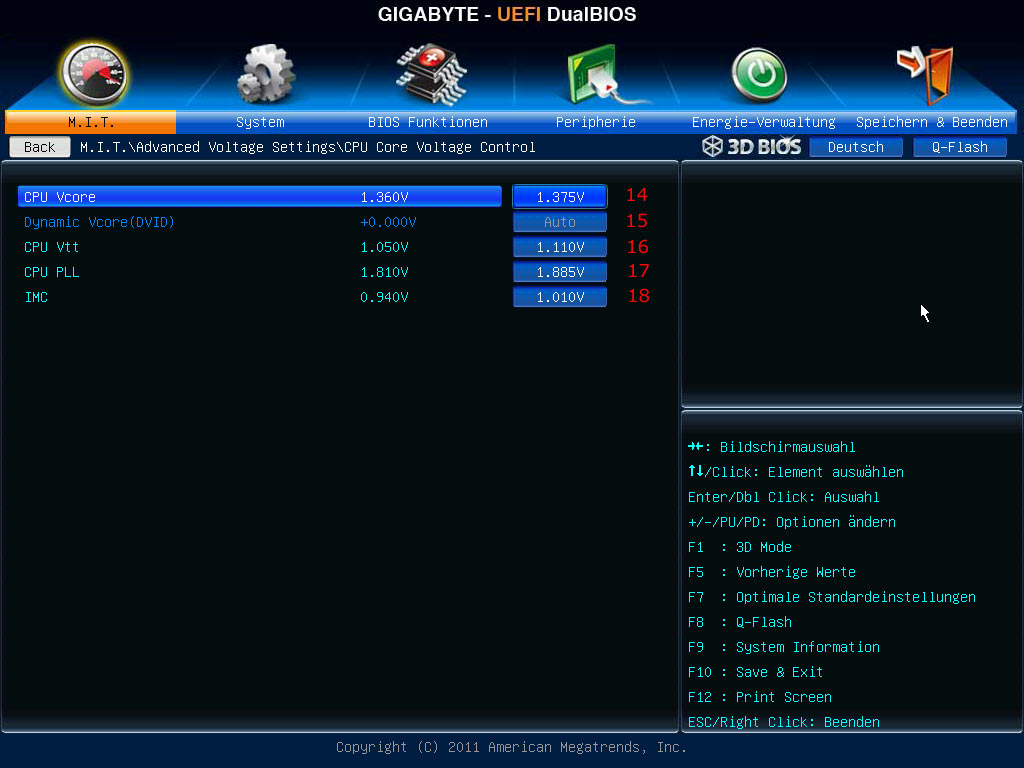

zu 14 CPU Vcore:
Die Spannung an der CPU: Vorne steht die Vcore die anliegt? bei mir 1,360V im Bild 4 steht dort 1,332V mit CPUz lese ich un ter last mit Prime 1.308V aus, welche steht den nun für was, sind dort Abweichungen als Lesefehler? an welchen kann man sich am besten Orientieren?
Hinten die eingestellte, bei mir im Bild 1.375
zu 15 CPU Vcore:
lässt sich nur verstellen wenn bei CPU Vcore normal steht, warum?
zu 16 CPU Vtt:
Viel gelesen, aber was regelt sie genau, warum muss man hier die Spannung erhöhen, oder sollte man die Standard Spannung versuchen?
zu 17 CPU PLL:
genau wie in Punkt 16.
zu 18 IMC:

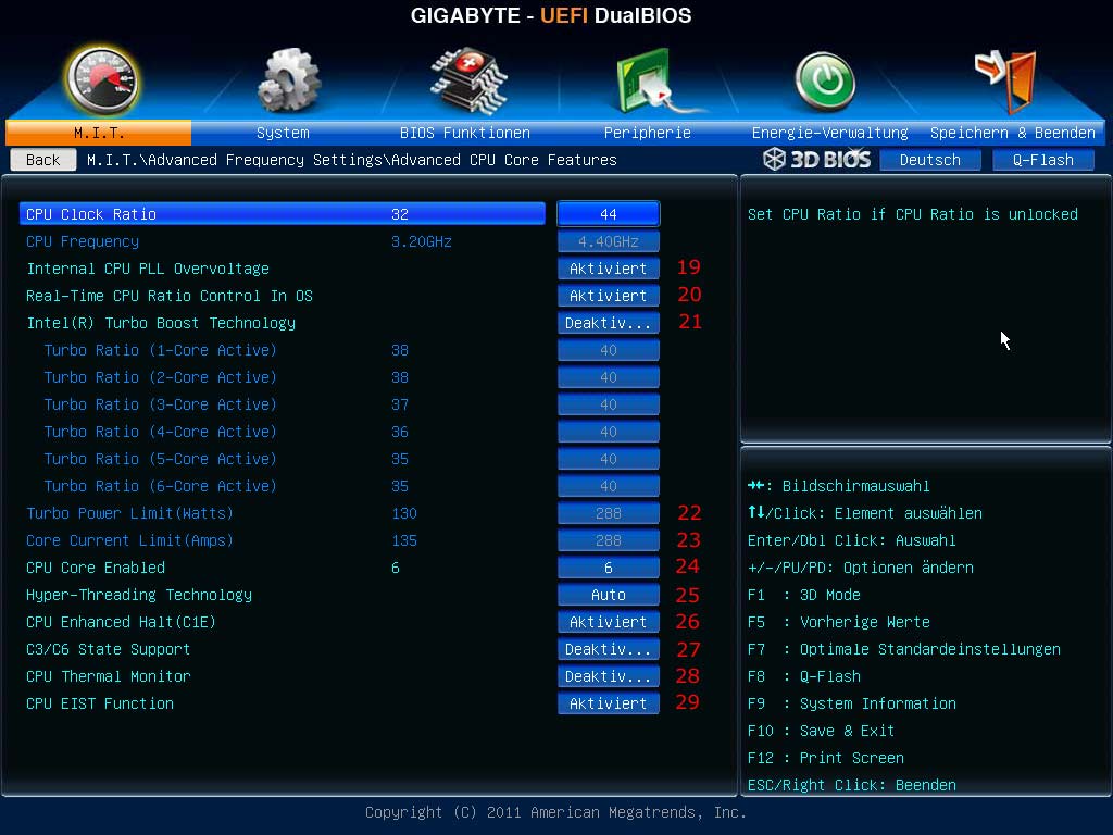

zu 19 Inernal CPU PLL OvervoltageMC:
okay, ist dazu da die PLL Spannung dynamisch zu erhöhen, wenn ich es richtig verstanden habe?
zu 20 Real-Time CPU Ratio Control in OS:
Ist es nötig dieses aktiviert zu haben? es wird doch alles im BIOS eingestellt, soll es für Tools wie Easytune6 sein?
zu 21 Turbo:
eine Frage...
zu 22 Turbo Power Limit (Watt):
Spielt es eine Rolle ob ich die Werte ändere beim OC wenn ich den Turbo deaktiviert habe?
zu 23 Core Current Limit (Amps):
zu 25 Core Current Limit (Amps):
reicht hier Auto, oder was wird hier empfohlen?
zu 26 - 29:
Stromsparfunktionen, keine Fragen.
Oder noch Tipps von Euch?
zu 28 CPU Thermal Monitor:
hat was Mit Temperatur zu tun, aber wo und was? Ob aktiv, oder deaktiviert, im OS kann es ausgelesen werden, darum verstehe ich es nicht...

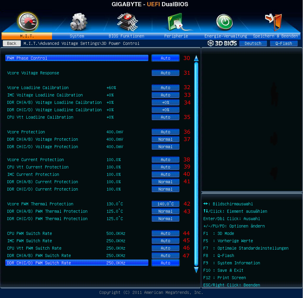

zu 30 - 41 IMC:
hier kann ich gerade noch zuordnen das es um Spannung für Speicher und CPU geht, aber warum ist es hier noch einmal darum geht was bewirken diese Einstellungen?
zu 42 - 47 IMC:
kann ich mir einigermaßen herleiten...

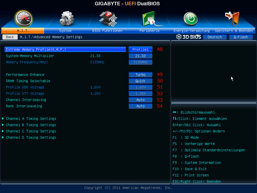

zu 48 X.M.P. Profile:
ist klar...
zu 49 Perfomance Enhance:
Worin liegen hier die Unterschiede?
Was bewirken sie?
was ist hier empfohlen?
zu 50 DRAM Timing Selectable:
ist klar... einmal einstellen alles Speicherbänke bekommen die selbe Einstellung...
zu 51 Profile DDR Voltage:
ist grau hinterlegt, ich nehme an dient nur zur Info
zu 52 Profile VTT Voltage:
zu 51 & 52
ist beides für den Speicher, was sind aber die Unterschiede? Es geht doch bei beiden um die Spannung? Bitte um Aufklärung.
zu 53 Chanel Interleaving:
hier geht es um Dual, Trippel, oder Quadchanel? sollte ich mal aktivieren, oder ist Auto die bessere Wahl?
zu 54 Rank Interleaving:
ich denke es gehört zu 53, aber was macht es genau? was ist die Empfehlung?

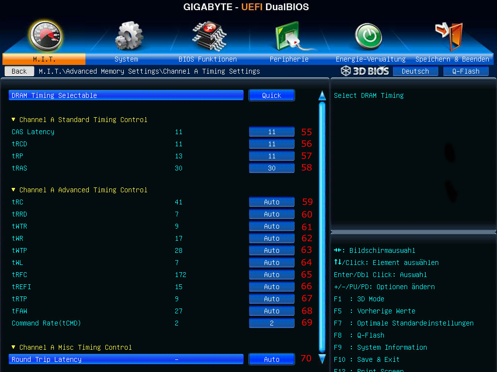

zu 55 - 58 Chanel Timing Control :
hier ist es klar, sollte man die Werte eingeben die von Hersteller angegeben sind beim Speicher. Oder irre ich mich?
zu 59 - 68 Chanel Timing Control :
Hier sollen die werte von oben noch einmal genauer eingestellt werden, aber ich habe keine ahnung wie und was man dort einstellen soll, kann. Bitte um Aufklärung.
zu 69 tCMD :
hier ist auch alles klar, sollte man den Wert eingeben welcher von Hersteller angegeben ist beim Speicher. Oder?
zu 70 Round Trip Latency :
keine Ahnung, bitte um Aufklärung.

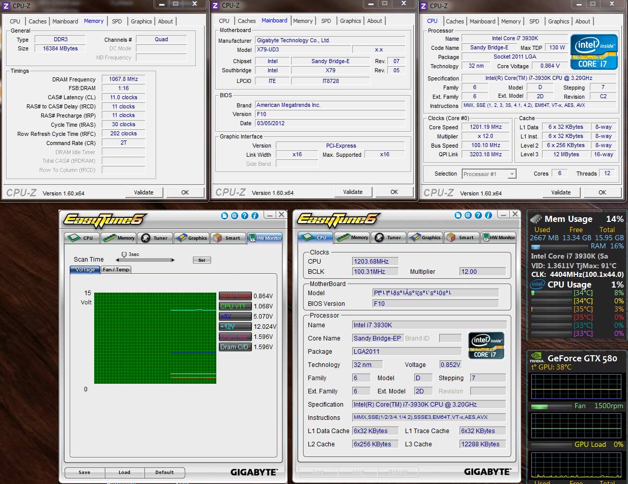

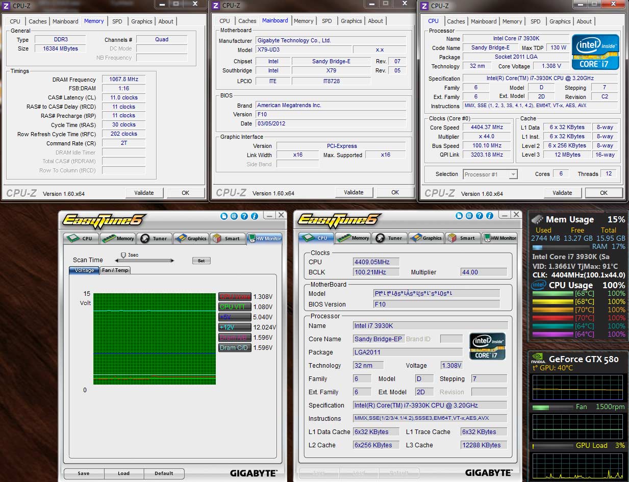

Hier nun noch ein paar Bilder vom Desktop im Idle
hier sieht man gut das die Energiesparfunktionen gut greifen, CPU Tackt und Spannung gehen nach unten.
Hier nun ein Bild vom Desktop load mit Prime
Hier ist sehr gut zu sehen, dass eine ganz andere CPU Vcore ausgelesen wird wie im BIOS, Frage normal? sollte ich bestimmt die vom BIOS als Anhaltspunkt nehmen?
