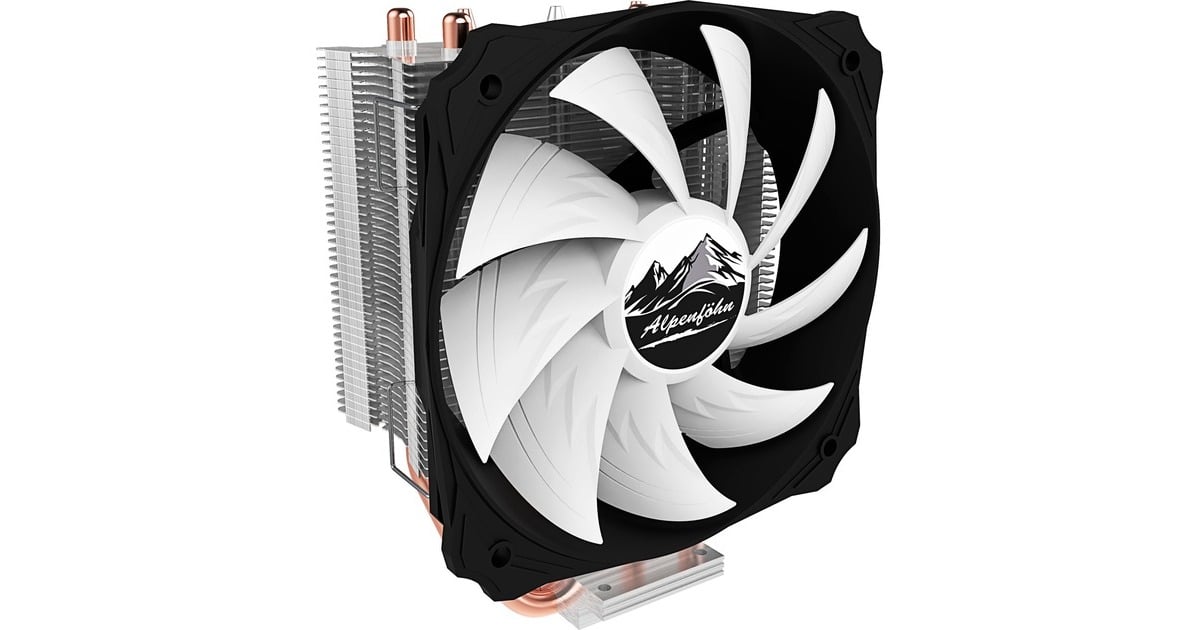

Ich habe übrigens einen Alpenföhn BenNevis (2017) drauf. Ich glaube ich schau erstmal ob der reicht. Ein anderer ist ja schnell gekauft.

Hä? Je nach Charge können die Chiplets ganz schön hitzig werden. Das war null bezogen auf Watt oder sonst was. Nur für die Kaufberatung eines evtl. Kühlers. ;) Aber du hast das ja voll im Griff sehe ich.
Edit: Den BenNevis würde ich auch erstmal testen. Der sollte wohl passen.
Aber die Info gabs ja schon mal am Valentinstag dieses Jahr. :D
Hat Max TDP von 140W, sollte reichen aber würde mir Trotzdem einen stärkeren Kühler kaufen, hast mehr Reserven und einen hübschen Briefbeschwerer.
Ich würde noch einen stärkeren nehmen:
Die 3D CPUs werden gerne mal wärmer. ;)
Wieso?
Manchmal bin ich echt verzweifelt, aber regelmäßig werden hier Kühler in Dimensionen vorgeschlagen die niemand braucht. Ein großer Kühler wird die tendenzielle HotSpot Thematik kaum mildern, das wird eine gute AIO schaffen, aber eben kein größerer Kühler der mehr Watt abführen kann.
Der Ben Nevis ist grds. kein schlechter Kandidat und für den 5800X3D mehr als ausreichend. Mein Tipp, wenn überhaupt was geändert werden soll (was nicht braucht), zweiten Lüfter an den Ben Nevis anschließen, bringt wahrscheinlich mehr als ein neuer Kühler.

Ein guter Kühler ist dennoch oft eine gute Investition, da würde ich dann allerdings auf maximale Sockelkompatibilität und "Nachlieferung" achten. DeepCool bspw. bietet für "ältere" Modelle ein AM5 Upgrade Kit an, was ich persönlich sehr gut finde und daher grds. Deep Cool auch empfehlen kann.
Als X3D-Besitzer kann ich sagen: wird anstandslos funktionieren.
Ein größerer Kühler beruhigt das Gewissen und läuft evt. etwas leiser :D
Einbauen und Spaß haben :daumen:

Ein stärkerer Kühler ist in der Regel auch leiser. Weil man die Lüfter langsamer betreiben kann.
Das ist ein valider Punkt, allerdings säuft der 3D hier vieleicht 55W unter Gaminglast, da wird selbst ein günstiger Kühler (außer Lüfter ist tot) nicht wirklich laut werden. Sei mir nicht böse, ich lese in den letzten Tagen sehr oft, dass ein 3D (der ja nunmal gerade in Form des 8 Kerners, Gaming-only schreit) eine super duper Kühlung braucht, was de facto nicht stimmt. Die CPU läuft kurz über einer Notebook CPU (45W TDP) mit ihren 55W im Gaming und braucht daher keinen starken Kühler. Die HotSpot Thematik schafft ein Premium LuKü auch kaum besser, zwischen AIO und LuKü liegen oftmals nur 5° und eine AIO schafft die Wärmespitzen meines Wissens nach viel viel besser weg als ein einfacher Kuperblock. Ein großer Kühler würde hier ggfls. die Spitzen etwas glätten, aber nur auf Grund der Masse und nicht wirklich wegen der größeren Kühlleistung, tendiere aber hier zu 1-2° die das ausmahcen wird.
@PCGH_Dave evtl. wäre das doch sogar mal einen Test wert? Drei CPU Kühler, Budget, Performance und Luxus auf dem 3D.
Naja. Der Stromverbrauch ist nicht gleich TDP.
Ich meine das @PCGH_Dave vor ein paar Wochen auch mal nebenbei erwähnt hat das die 3D CPUs heisser werden.
NUr weiß ich jetzt nicht ob das auch auf den 5800X3D zutrifft oder nur die neuen AM5 3D CPUs.
