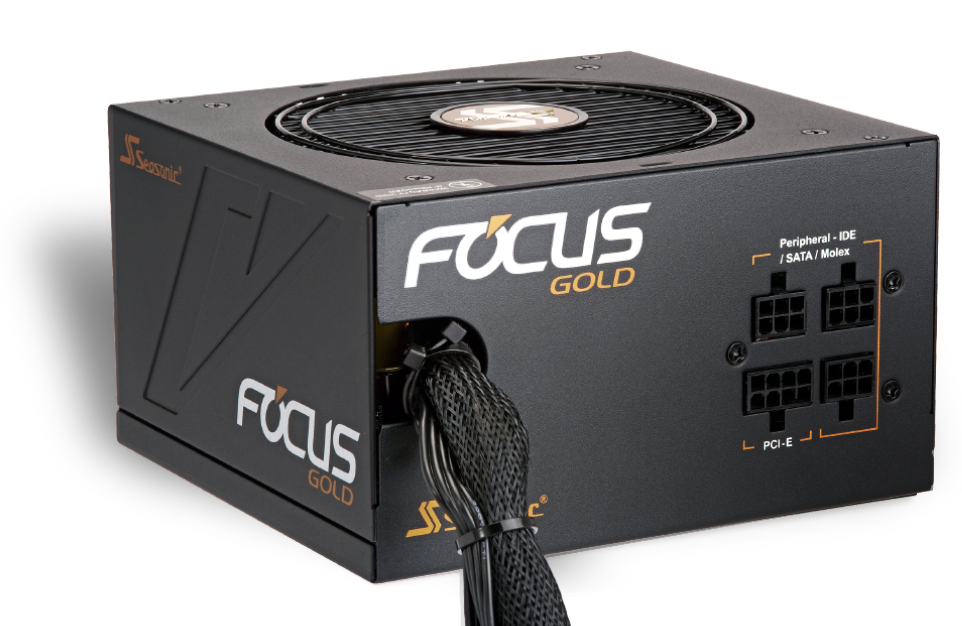

Wenn es dieses Netzteil ist, dann ist es nicht vollmodular, sondern nur teilmodular (das Mainboardkabel ist fest verbaut).
Lt. diesem Bild ist für PCIe nur die eine 8-Pin-Buchse vorgesehen. Dementsprechend würde ich das mitgelieferte Y-Kabel nehmen.

Mal in der Annahme, dass du die vollmpdulare Version hast, also diese hier FOCUS PLUS Gold, dann hätte das seine Richtigkeit mit dem einen Kabel. Da für die GPU theoretisch ein weiteres 8-polige Kabel völlig ausreichend ist (die Karte zieht definitiv nicht über 200W), sehe ich da auch kein Problem dieses eine Kabel zu verwenden ;)
