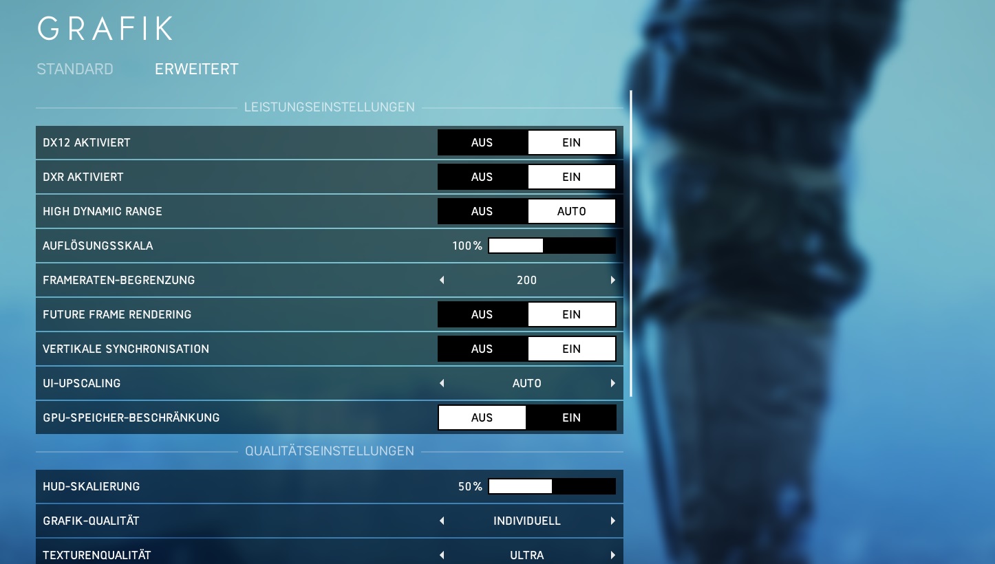

In BF5 in Erweiterten Einstellungen direkt unter dem DX12 steht normal DXR on/off , und ganz unten im menü dann die DXR Stufe niedrig,mittel, hoch,ultra.
