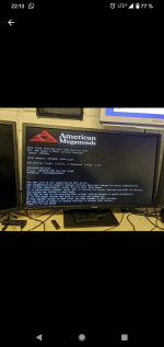

Hallo zusammen, habe mir heute eine RTX 6800 neu geholt und habe jetzt 2h gebraucht um sie in Betrieb nehmen zu können.
Wie sich rausstellte, funktioniert die Karte nicht im 1. PCI-E Slot, ich muss sie in den 2. Stecken.
Nach unzähligen Fehlversuchen kam dann folgende Fehlermeldung nach dem ich sie in den 2. Slot gesteckt habe. Siehe Bild.
Kann mir jemand helfen wie ich sie im 1. Slot Betreiben kann?

CSM abschalten.

Ist es Absicht, dass deine Samsung im zweiten m.2 Slot steckt?
Im UEFI könntest du mal die PCIe Konfiguration testweise ändern.
Müsstest du ja eigentlich wählen können zwischen "Auto" "3.0" und "4.0".
Die Mainboard LED bleibt bei VGA stehen im 1. Slot. Im 2. Slot geht alles.

Ich habe jetzt nochmal CSM deaktiviert, Above 4G aktiviert.
VGA LED leuchtet weiterhin und es kommt kein Bild.
