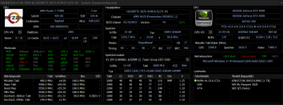

Ein Screenshot mit einer Übersicht meines Rechners ist ebenfalls anbei als Screenshot zu sehen.
Grafikkartentreiber, Mainboard etc. sind alle up to date - ich bin völlig ratlos warum der GPU Test im 3DMark so schlecht ausfällt.

Max. Boostclock der CPU wird bei weitem nicht erreicht. Der RAM läuft mit dem langsameren JEDEC statt dem XMP/EXPO Profil. 4800MT/s vs. 5200MT/s. Ram ist für AM4 generell "langsam". Schnellerer 6000MT/s RAM bringt noch mal einiges an Performance. Wenn man die Timings dazu dann manuell noch anpasst.
Poste mal bitte ein Screenshot von HWInfo64 wenn Du mit "Sensors only" startest. Die Temperaturen der CPU wären interessant zu sehen.
Mit dem Speicher - ok, aber deswegen dürfte doch im GPU Test nicht 50% der Leistung fehlen, oder?

Installiere mal die neueste BIOS Version mit AGESA 1.0.0.5 C.
Aktuellsten Chipsatztreiber installiert?

Der TE hat Win11, aber SecureBoot ist deaktiviert, ich dachte das benötigt man für Win11?
Habe gerade XMP im Bios aktiviert - komme jetzt auf 4900 Punkte.
Ich mache gleich einmal ein Bios Update, gibt eins vom 21.02.2023:

Irgendwas scheint bei der CPU noch etwas zu haken.
Ich hab mal gerade geschaut was ich zuletzt in Timespy hatte und trotzt Eco-Modus kommt mein 5800X nur auf 6 Prozent weniger, zu erwarten wären eher 20%.
Und auch der Lastverlauf bei Speed Way sieht sehr nach CPU-Limit aus. Dual-Channel ist sicher an? Ich weiß nicht wie HWInfo zählt, manche Programme nennen zwei parallel laufende DIMMs wegen der jeweils zwei Kanäle pro DIMM bei DDR5 Quad-Channel.
Zu den BIOS-Settings: Normalerweise gibt es ein "load optimized defaults" was schon einen ziemlich sinnvollen Ausgangszustand bereitstellt.
Wenn das nur ein "Ausreißer" unter ansonsten "normal performanden Benchmarks" ist, dann kann man es vernachlässigen. Ryzen7000 skaliert gut mit dem Takt bis zu einem gewissen Punkt. Das wären 6000-6200MT/s und dann mit optimierten Timings. Das wird gegenüber deinem aktuellen eingestellten 4800MT/s mit unterirdischen Timings gut 10-20% ausmachen. Je nach Spiel/Benchmark.

Hallo zusammen,
entschuldigung für die späte Rückmeldung, zum Abschluss wollte ich noch einmal kurz mitteilen wie das ganze ausgegangen ist. Das Problem hat sich für mich in Luft aufgelöst, da sämtliche Spiele in zufriedenstellender Geschwindigkeit laufen.
Ich gehe davon aus, dass es sich beim dem Benchmark um einen Bug handelt.
