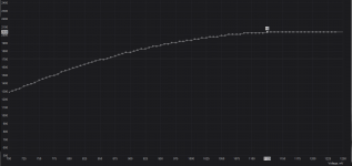

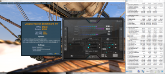

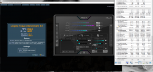

Aber mal zusammengefasst, ich lass ein benchmark laufen, in meinem Fall Unigine, schau dann bei HWinfo den maximalen Takt und gehe dann in den Afterburner und ist Max zum Beispiel 1995MHz also gehe ich zum Beispiel bei 950 mV und ziehe dort den Punkt auf die 1995MHz? Und dann lasse ich wieder den Benchmark laufen und schaue ob sich der Energieverbrauch gesenkt hat und ich trotzdem auf den selben Score im Benchmark komme?
Anbei mal meine Dateien. Was mache ich denn falsch? 2211 ist ohne Änderung und dann 22111 ist der Benchmark dazu.

Geht einfacher. Habs auch mal so probiert wie du aber das war mir zu Aufwändig weil man dann immer noch nicht weis ob es stabil ist.
Du nimmst den Curve Editior (Strg+F) und schneidest die Kurve ab einem Wert X ab.
Also machst sie ab diesem Mv Punkt aus eben.
Beispiel. 0,9 mV stehen MHZ X in deiner Kurve. Danach ebnest du die Kurve ein, dass kein MHZ Punkt über dem 0,9 Mv Punkt ist.
UV ist es Automatisch wenn das machst. Nur wie stark das UV sich auswirkt kommt auf die Mv an.
Als Richtwert würde ich sagen es beginnt bei 0,9 V und geht dann immer weiter runter.
Du kannst das ganze noch optimieren, wenn du zuvor den OC Scanner laufen lässt.
Dann hast du nach dem Scan eine optimierte Kurve und ebnest diese Kurve dann passend ein.
Probiers doch mal bei 0,9/0,95 so in dem Dreh.... UV hast du dann auf jeden Fall nur die Ersparnis ist erstmal überschaubar.
Strg+F
(OC Scanner)
Kurve bei 0,9/0,95 nach rechts hin eben machen
Apply
- Fertig
