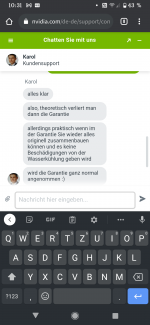

Definitiv nicht wahr
Auszug aus Nvidia Kundenservice
WAS FÄLLT NICHT UNTER DIE GEWÄHRLEISTUNG?
Alle Probleme, die sich nicht konkret auf einen Herstellungsfehler oder ein Hardwareproduktversagen beziehen, einschließlich, aber nicht beschränkt auf Probleme, die durch falsche Nutzung, Missbrauch, Nachlässigkeit, höhere Gewalt (z. B. Hochwasser), die Verwendung des Gewährleistungsprodukts entgegen der Bedienungsanleitung oder anderer technischer Informationen, die mit dem Gewährleistungsprodukt geliefert werden, oder die Verwendung des Gewährleistungsprodukts mit Software, die nicht mit dem Gewährleistungsprodukt geliefert wurde.
Sprich solange der Fehler an der Karte selber liegt wird dieser auch behoben
Steht keinerlei Aussage dazu daß man keine Veränderung durchführen darf
Nur zerstörst du die Karte durch unsachgemäße Nutzung wird die Garantie abgelehnt
Solange die Kühlung an sich keinen defekt hervorgerufen hat und man auf original zurückbaut ,wird man keine Probleme bekommen
