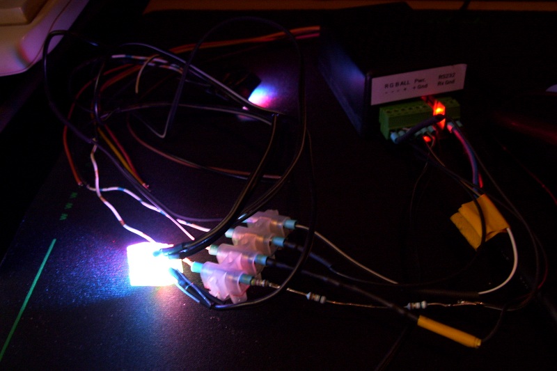

Zuerst hatten wir den Chromoflex an den Comport und Power angeschlossen.
Dann eine RGB-Led mit den ausgängen des Chromo`s verbunden und eingeschaltet.
Iwi leuchtete das Rot garnicht.....^^. (War die erste RGB-Led meines Lebens^^)

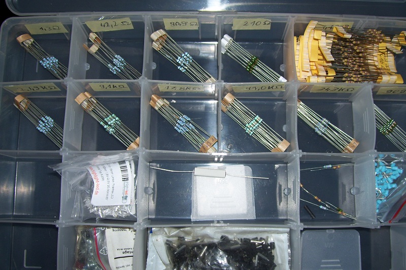

OK..jede Farbe braucht einen Passenden Vorwiederstand....,wie jede LED ^^.
Ist ja kein Thema dank dieses LEDrechner: Widerstandsrechner | im führenden LED-Shop von LUMITRONIX

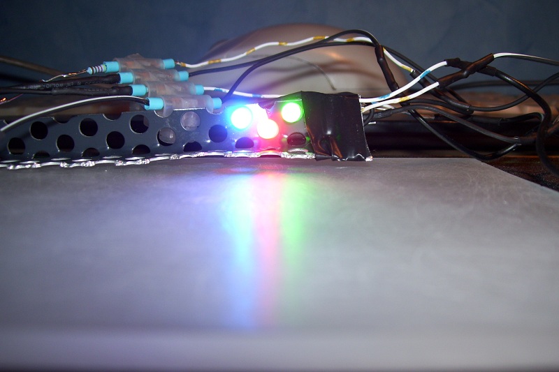

Nach dem korrekten anschliessen der LED ,musten wir feststellen,das das Rot sehr schwach war ,im vergleich zu den andern Farben.
Käse...^^

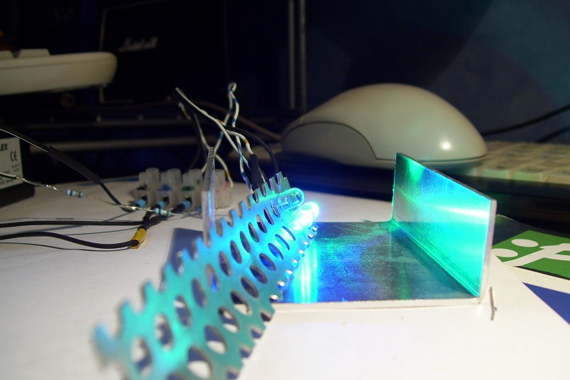

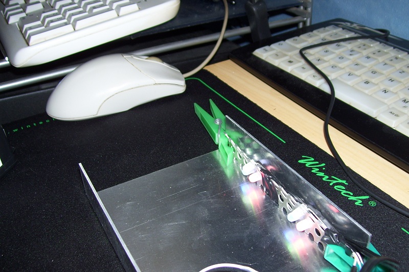

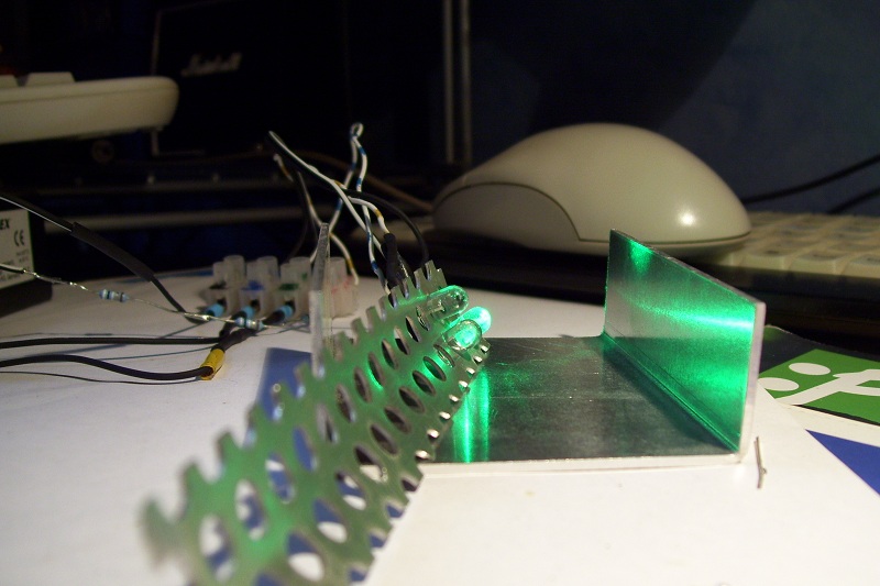

Hatte dann die Idee mit den Power-LED`s selber ne RGB zu bauen.Also anstadt einer RGB-Led ,drei einzelne Leuchtstarke.
Die LED´s pasten genau in ein Stück Lochblech,was man auch schön zurechtbiegen kann.

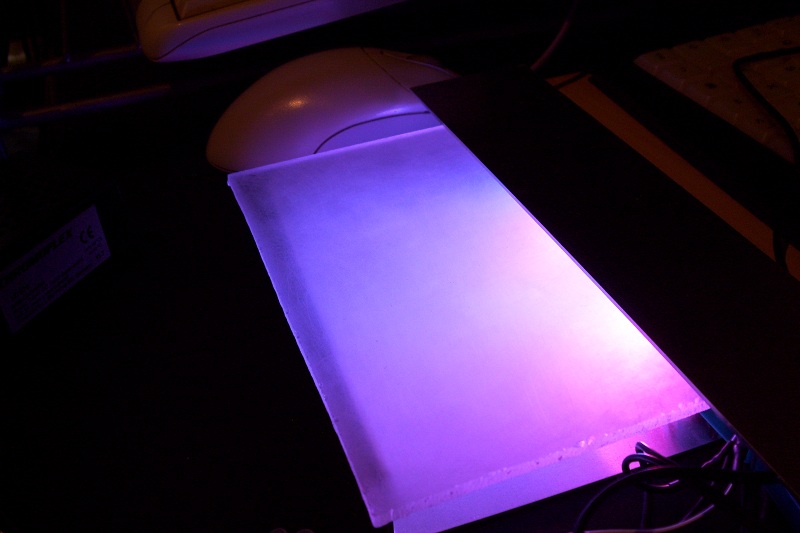

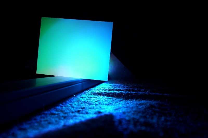

Zunächst musten wir rausfinden,welches Material geeignet ist das Licht schön diffus zu dämpfen.

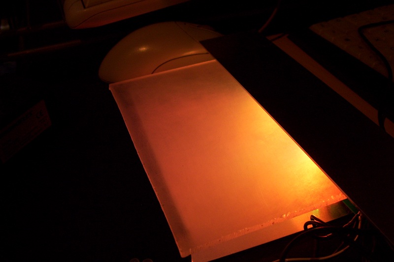

Test eins: Plexi angeschliffen.
Das war schon ganz gut,aber die einzelnen LED´s waren noch viel zu sichtbar (Deswegen Stück Blech draufgelegt).

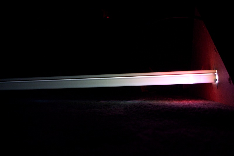

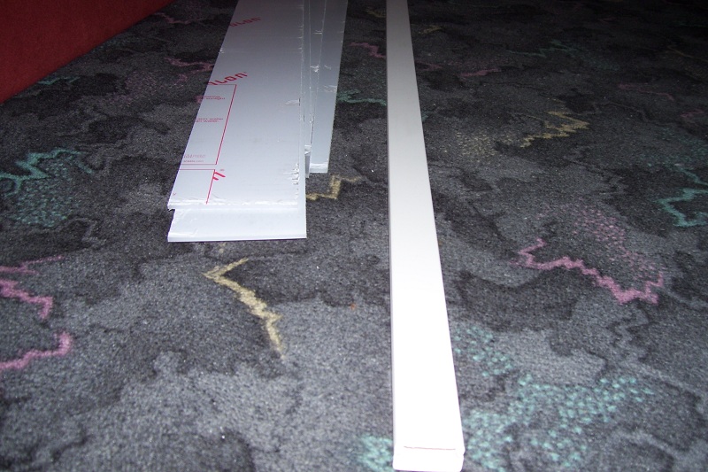

Letzte Woche bekam ich auf kuriose weise ,fünf 8x100 cm Makrolonstreifen weißmat,geschenkt.^^
Die waren schon wesentlich besser geeignet.
Gestern waren wir im Baumarkt ,um geeignete Materialien für die Unterbauleuchte zu finden.

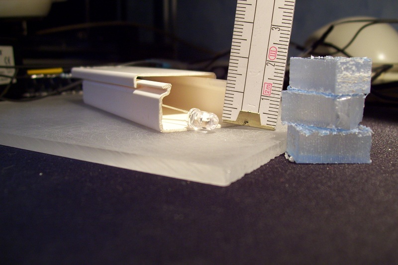

Beute:Kabelkanal in Weiss 3x1.5 cmx 200cm,für 1,45€...
Da unter dem Hochbett,der Pc meines Sohnes ist (und der Kerl noch wächst), ist der Raum nach unten sehr begrenzt.
Hätte gerne höheren Kabelkanal genommen.^^

LED´s mit Lochblech reinlegen....grausam ,man sieht jede LED.....
Seitlich lang reinlegen....selbe ergebniss.....
Wie man sie auch dreht und wendet ,echter Mist.....:(

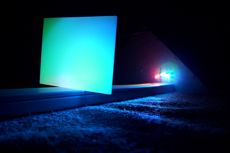

Idee...LED´s lang reinleuchten..:daumen:
bis auf die direkte LED ein relativ gleichmässiges ausleuchten.
Das Lochblech ist aber zu hoch für den Kabelkanal .
Wieder muste eine lösung her.....

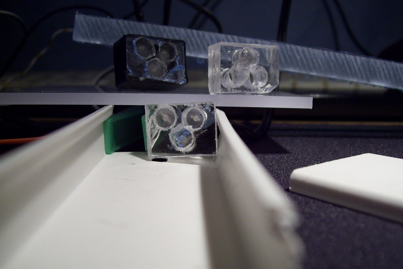

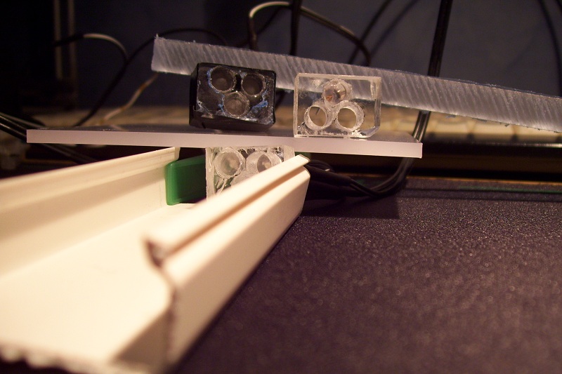

Plexiglas in ca 1cm stärke.:daumen:

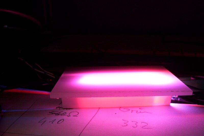

Habe heute Würfel geschnitten ,mit nem 5mm Bohrer Löcher gebohrt,so dass die LEDs in etwa auf einen Punkt leuchten.
Durch das Plexi strahlen die einzelnen LED´s noch sehr durch.
Muss mal so einiges ausprobieren.
Einen Klotz hab ich mit Isoband umwickelt.
Jetzt sieht man einen schwarzen Schatten.
Im ganzen ist das Ergebnis nicht so übel.
Auf dem Bild sind die Leuchtsegmente noch ein wenig zu nah zusammen.
Hätte nicht gedacht ,dass das so Zeitintensiv ist.... na ja macht schon Spass.

PS: Kann man mit Patex,Plexiglas von Evonik kleben, ohne das sich das Plexi auflöst??
Möchten nämlich die "Würfel" einkleben,Schrauben ist ja nicht so einfach ,oder???

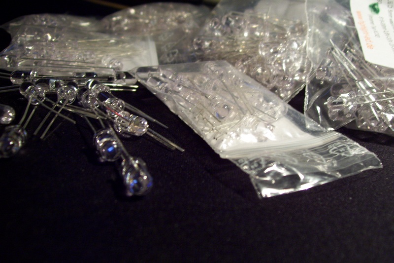

Die bestellten LEDs sind heut angekommen......
Je Farbe noch mal 50st. .
Das sollte ansich genug sein^^.
bei jeder bestellung sind immer Wiederstände und Schrumpfschlauch dabei.
Mitlerweile haben wir so viel ,das wir sie fast verkaufen können. :D
Hab mal drei probeweise in meinen LED-Tester gesteckt und nur so in den geschlossenen Kabelkanal.....^^
Echt grell.. (grün hat 13000 mc,rot und blau 12000)
Jetzt geht das Experementieren wieder los,weil die Leuchtstärke doch erheblich stärker ist.
(Sollten keine Hotspotz zu sehen sein)
