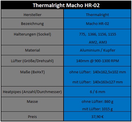

Spezifikationen

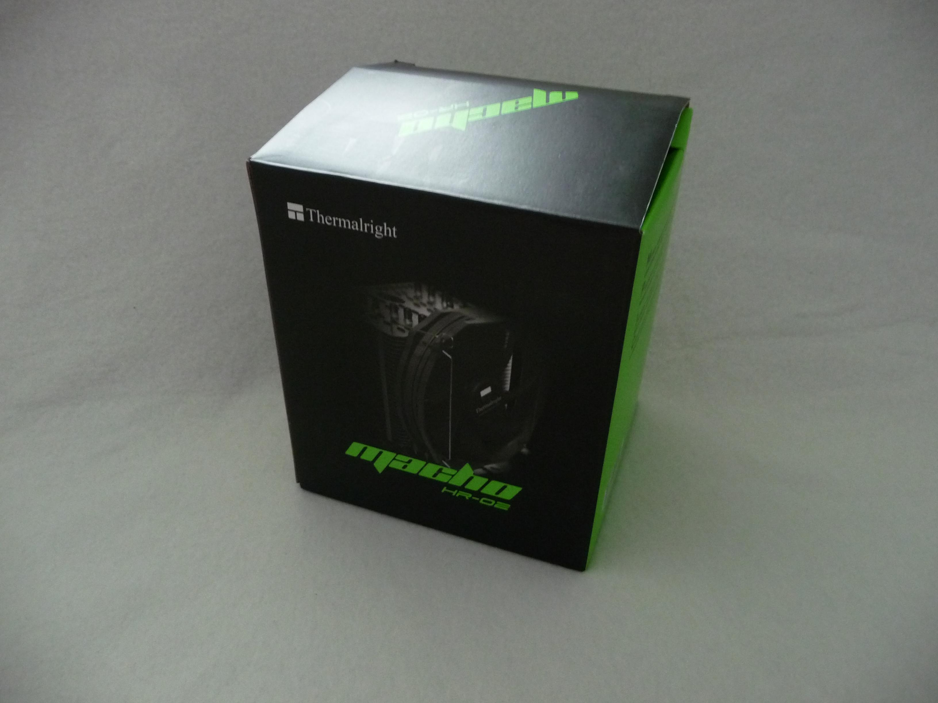

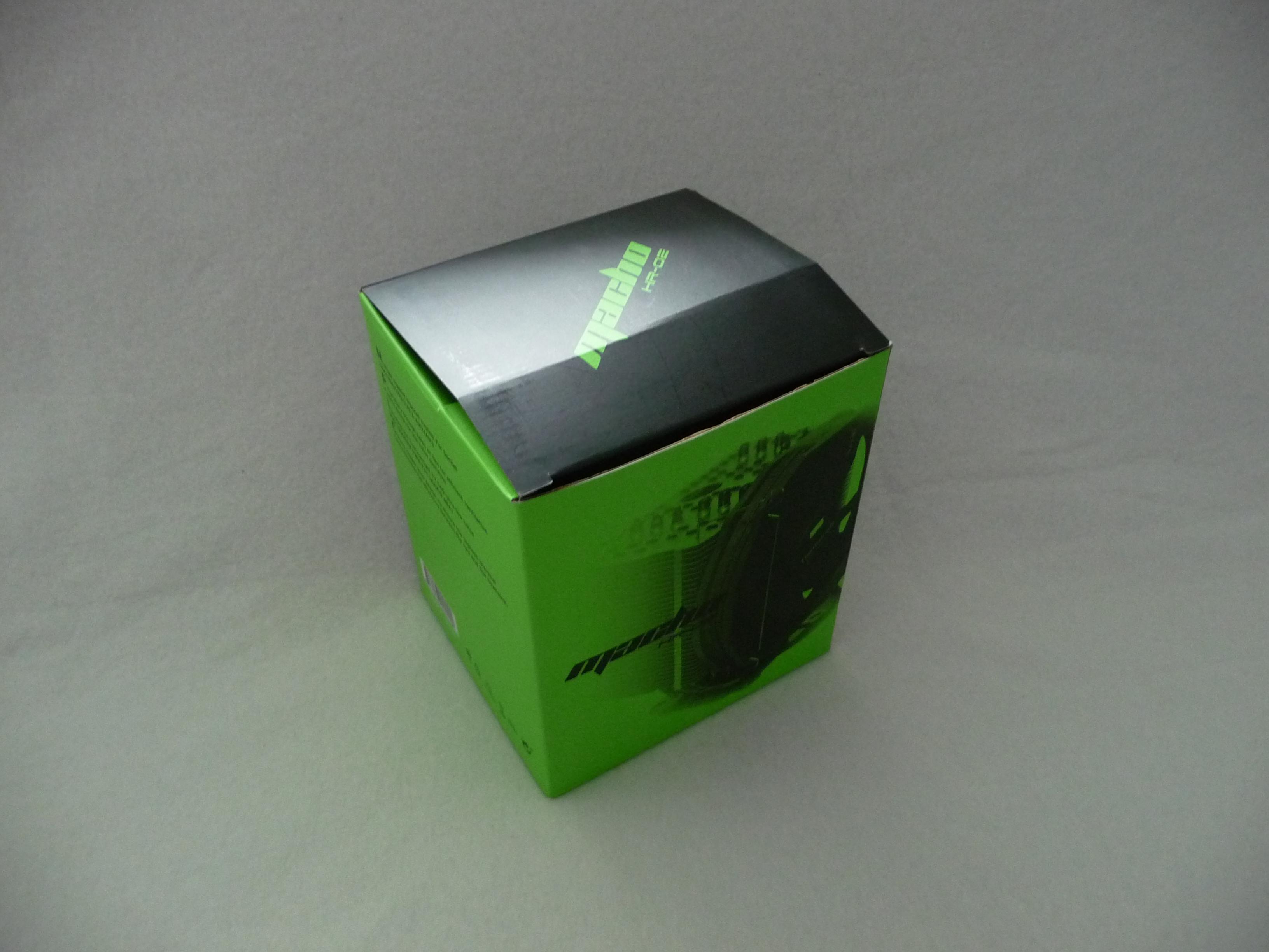

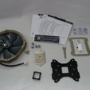

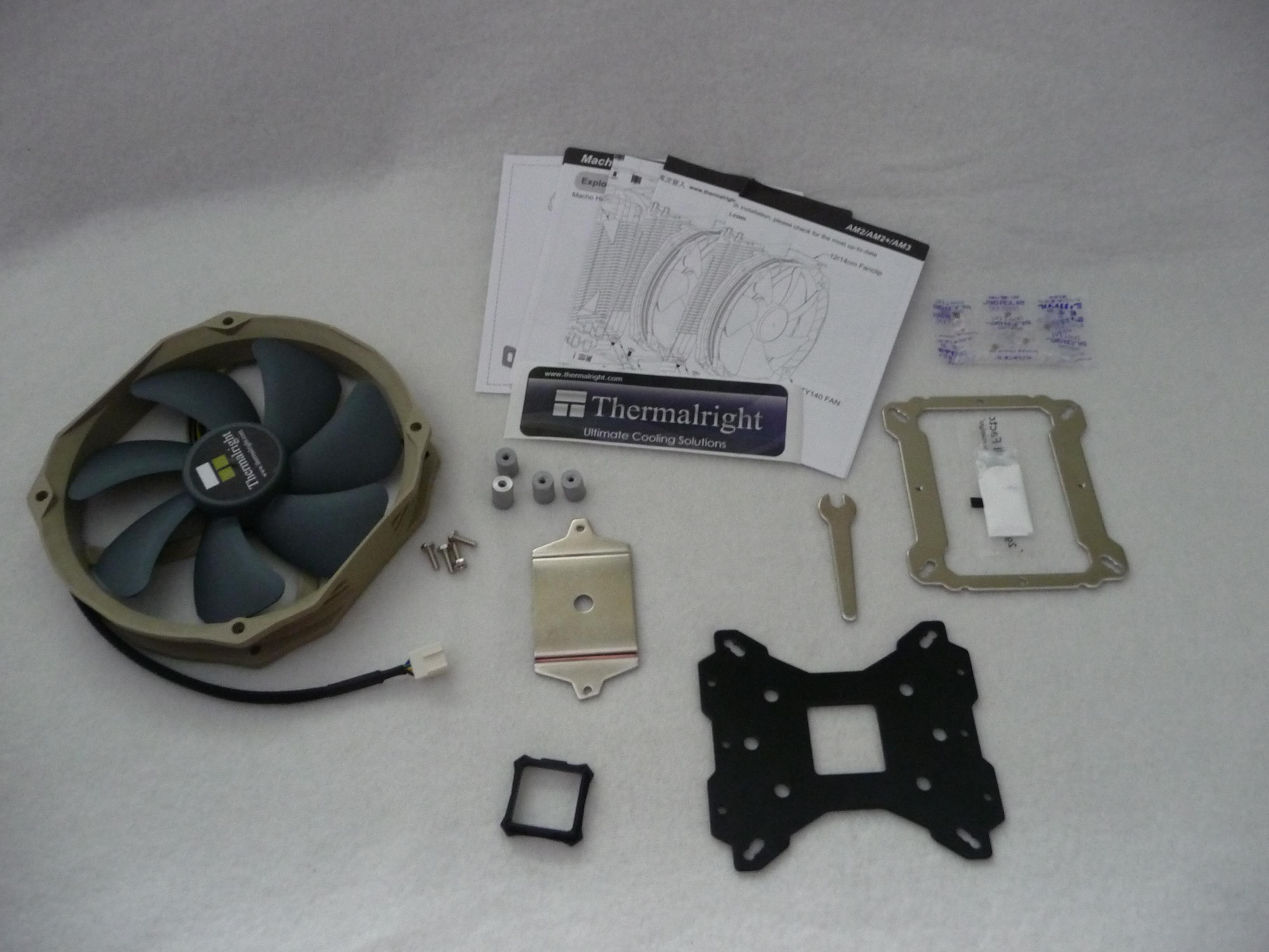

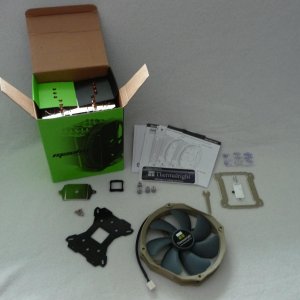

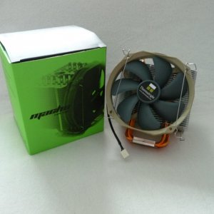

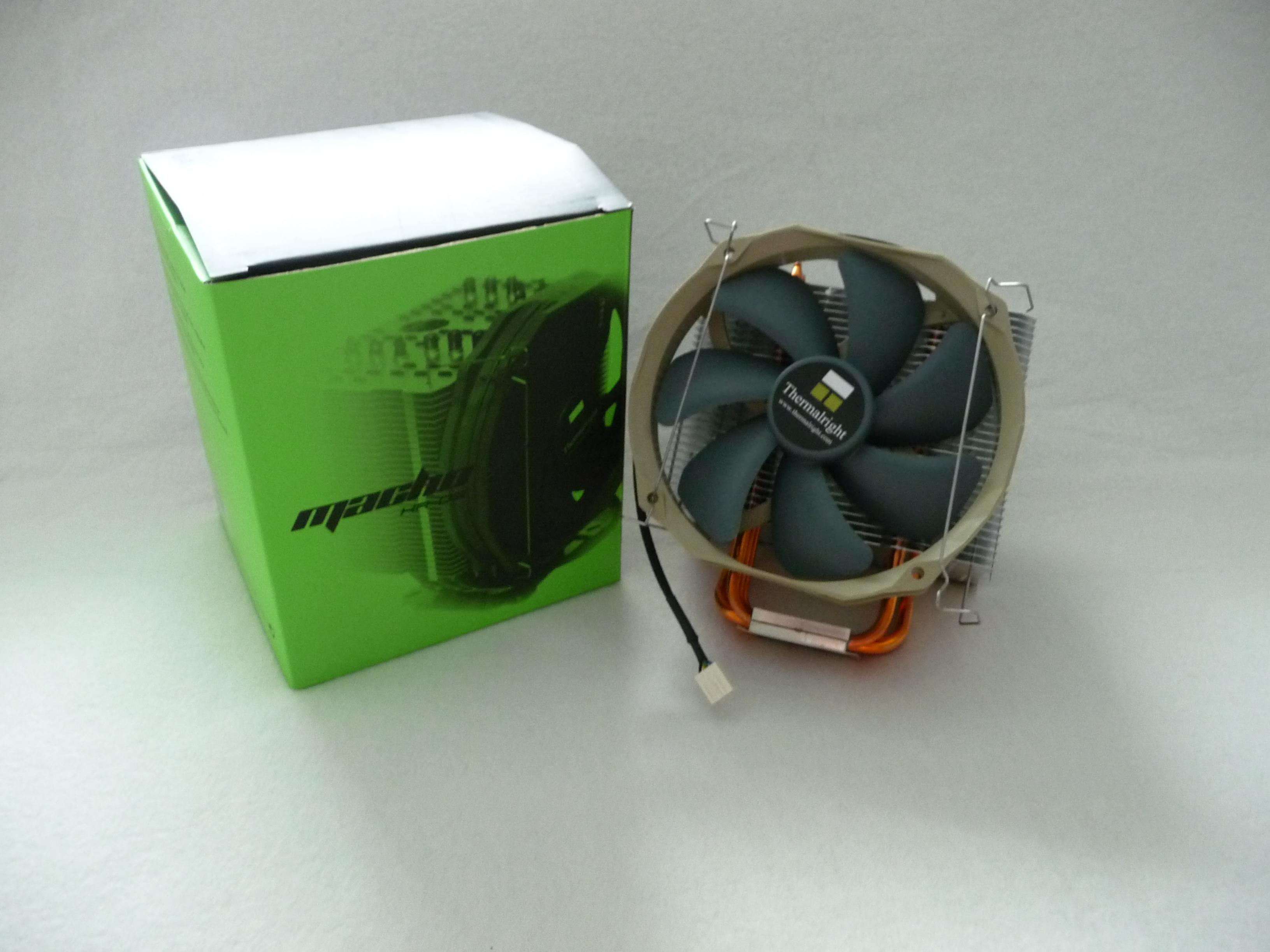

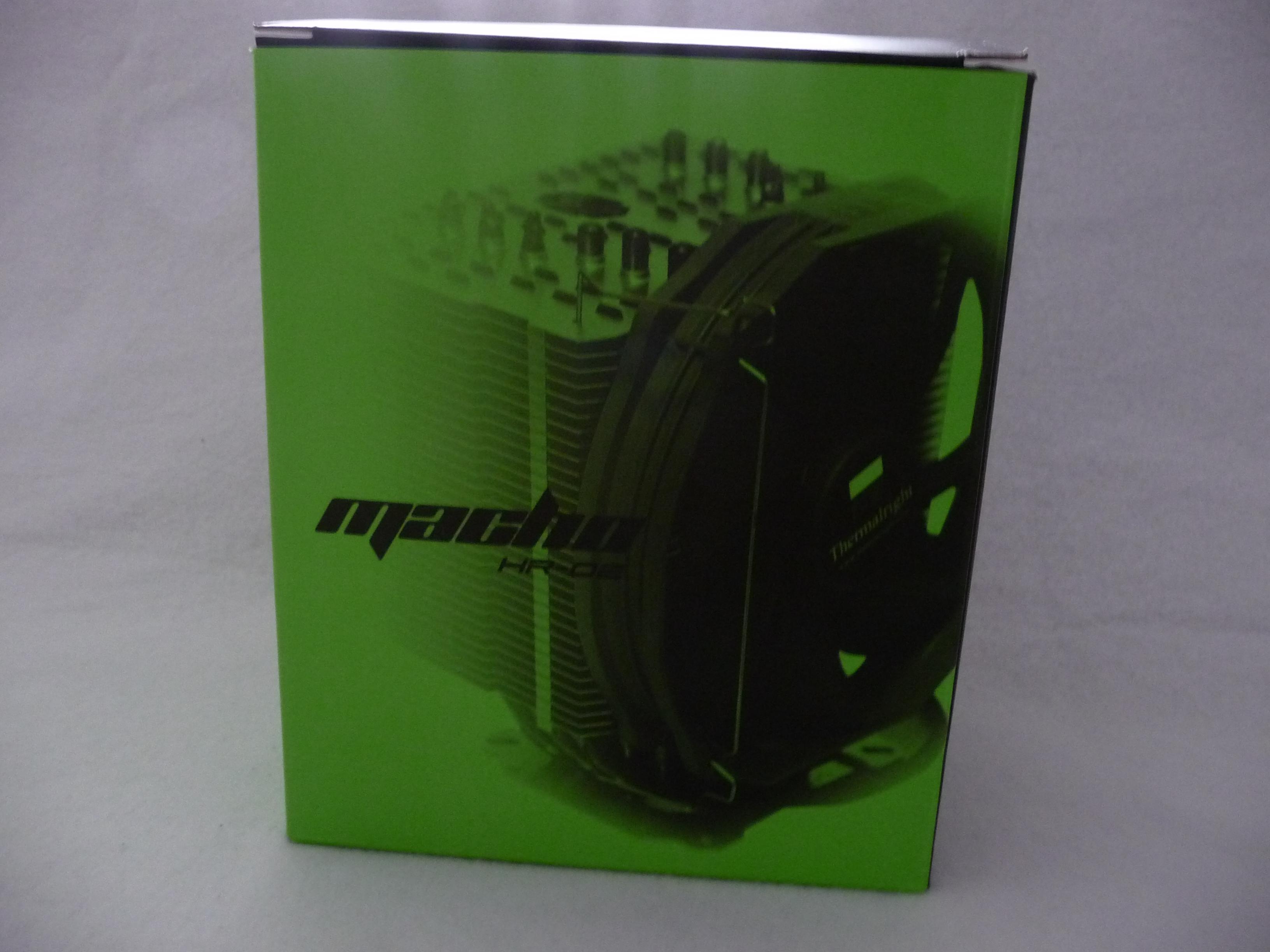

Bei der Verpackung des Macho HR-02 schlägt Thermalright eine neue Linie ein und distanziert sich von der bekannten, schlichten Verpackung. Ein Grund dafür ist die angestrebte Preisminimierung des Kühlers. Deshalb fallen auch die Abmaße der Verpackung geringer aus als wie bei dem „normalen“ Thermalright HR-02. Die Außenseite der Verpackung wurde in einem Schwarz-Grün gehalten und ist meiner Meinung nach sehr schön anzusehen. Auf der Vorderseite befindet sich ein erstes Abbild des Kühlers, so dass der potenzielle Kunde genau weiß, was sich in der Verpackung versteckt. Man erkennt schon hier die sehr starke Ähnlichkeit zu dem „normalen“ HR-02. Die genaue Kühlerbezeichnung „Macho HR-02“ befindet sich fast mittig auf der Vorderseite und besitzt natürlich eine Verbindung zum „normalen“ HR-02. Auf der Verpackungsoberseite befindet sich noch einmal der Name des Kühlers. Die anderen Seiten nutzt Thermalright um Spezifikationen und andere Features anzupreisen. Thermalright verzichtet bei der Verpackung komplett auf eine Vielzahl von bunten Farben oder Bildern, was meiner Meinung nach eine gute Entscheidung war. Die Schwarz-Grüne-Farbgebung zieht schon einige Blicke auf sich und wirkt durchdacht und abgerundet.

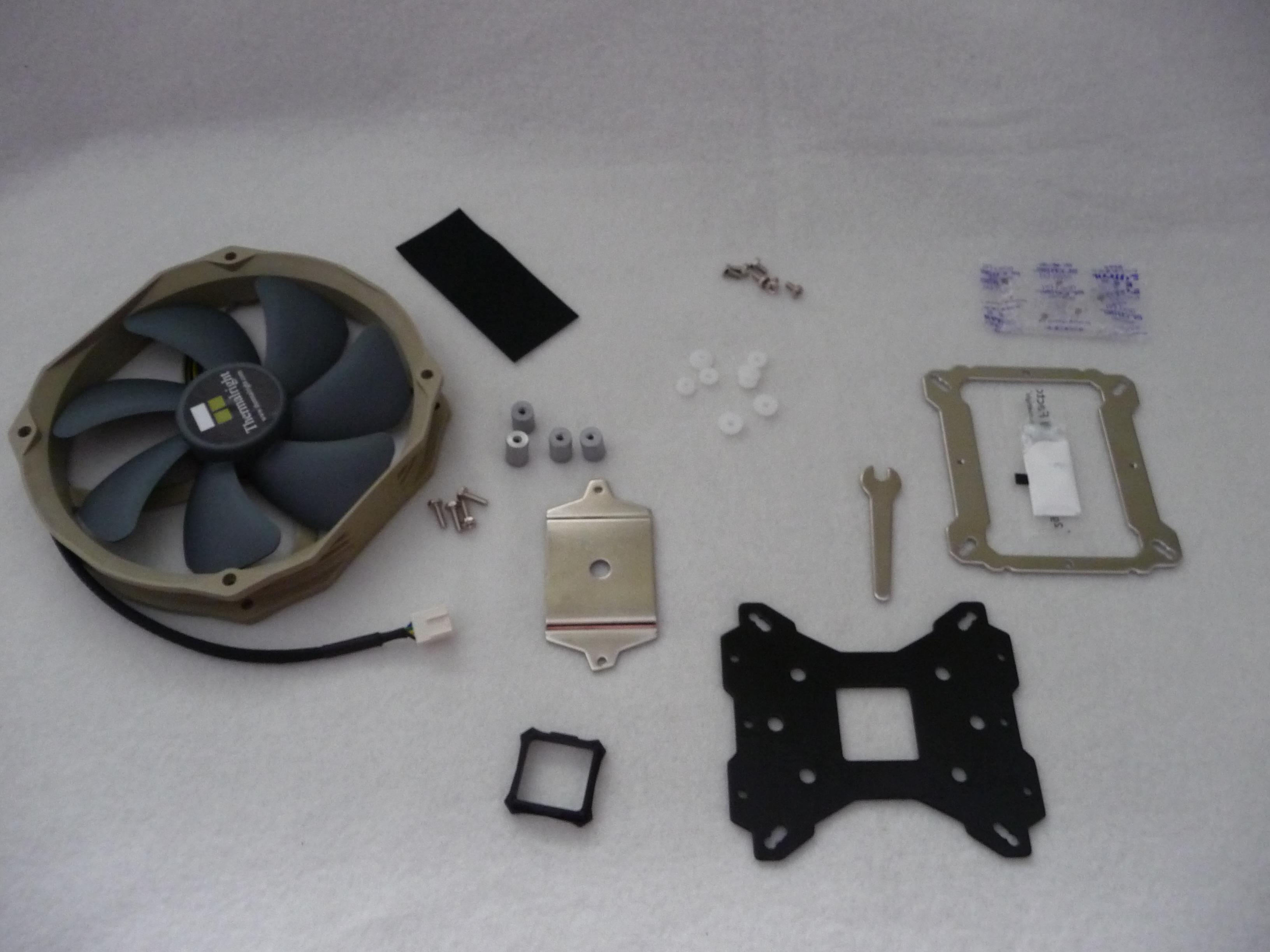

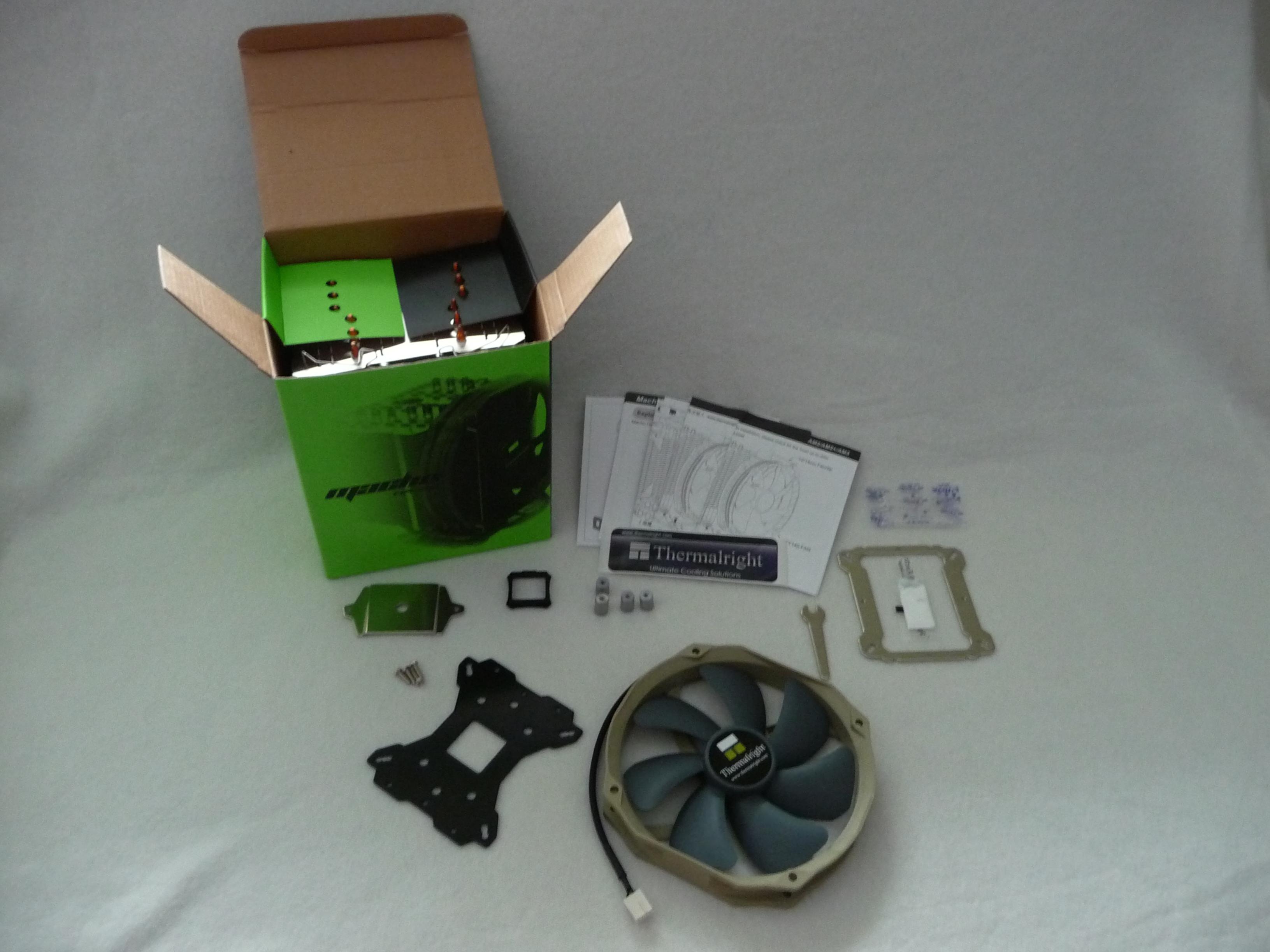

Wirft man nun einen Blick auf das Innenleben des Pappkartons, so stellt man fest, dass Thermalright auf eine Vielzahl von Auspolsterungen verzichtet. Durch die verkleinerten Kartonabmaße sitzt der Kühler aber trotzdem fest in der Verpackung und kann beim Transport nicht umherwackeln. Das Zubehör befindet sich in einer kleinen Extraverpackung und kann so nicht in der Verpackung hin-und herrutschen. Unter dem Kühler selbst befinden sich die Montageanleitungen und ein Thermalrightsticker. Zu dem Montagezubehör gehören die Halterungen, die Abstandshalter, eine Backplatte, Wärmeleitpaste und das Montagewerkzeug. Ein Lüfter aus der TY-140 Serie gehört auch zur Serienausstattung des Thermalright Macho HR-02. In Sachen Verpackung und Lieferumfang hat Thermalright alles beigelegt, was man benötigt und verzichtet nur auf überflüssigen Schnickschnack. Somit konnte man dem Verbraucher im Preis aber entgegenkommen.

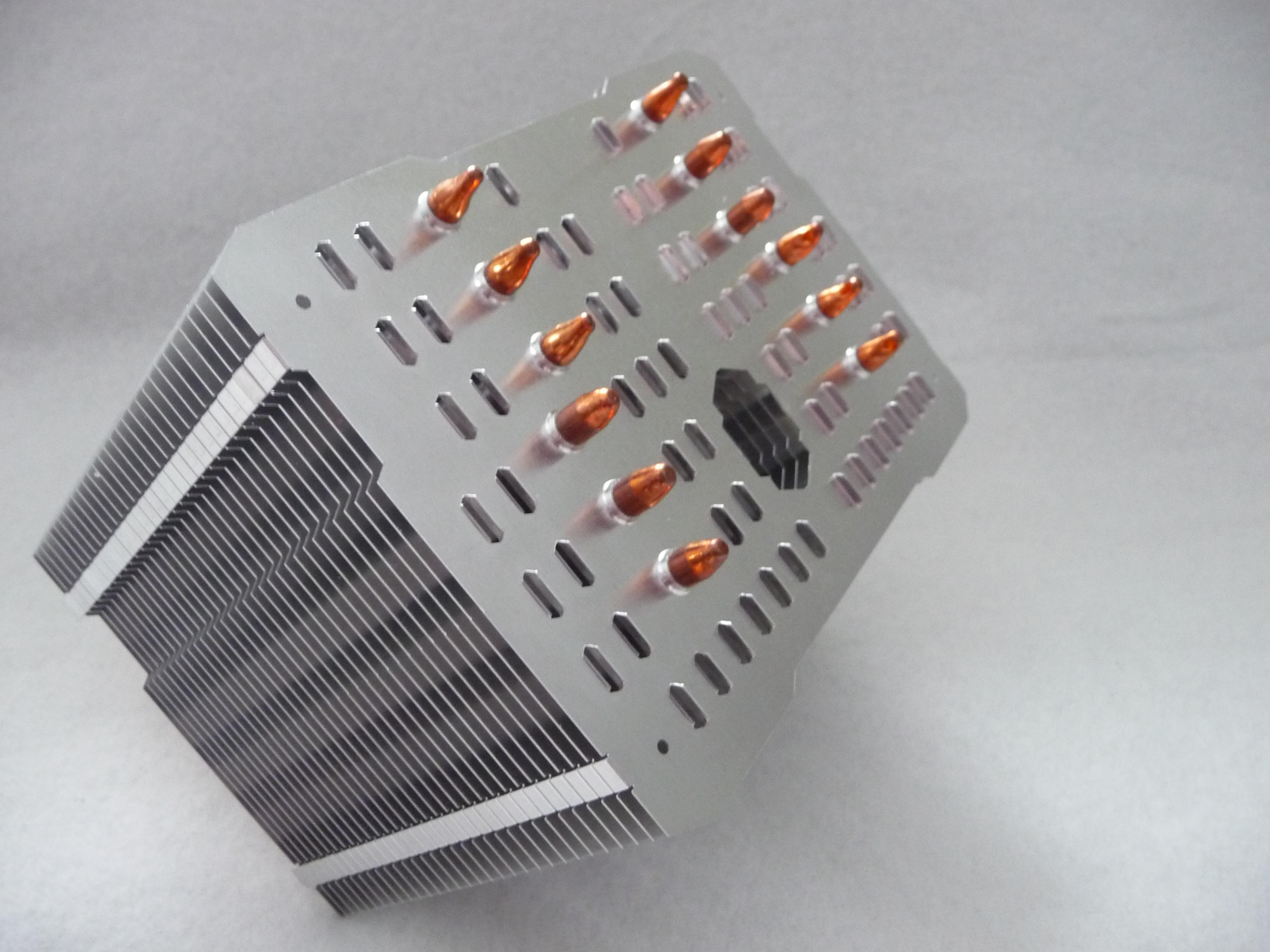

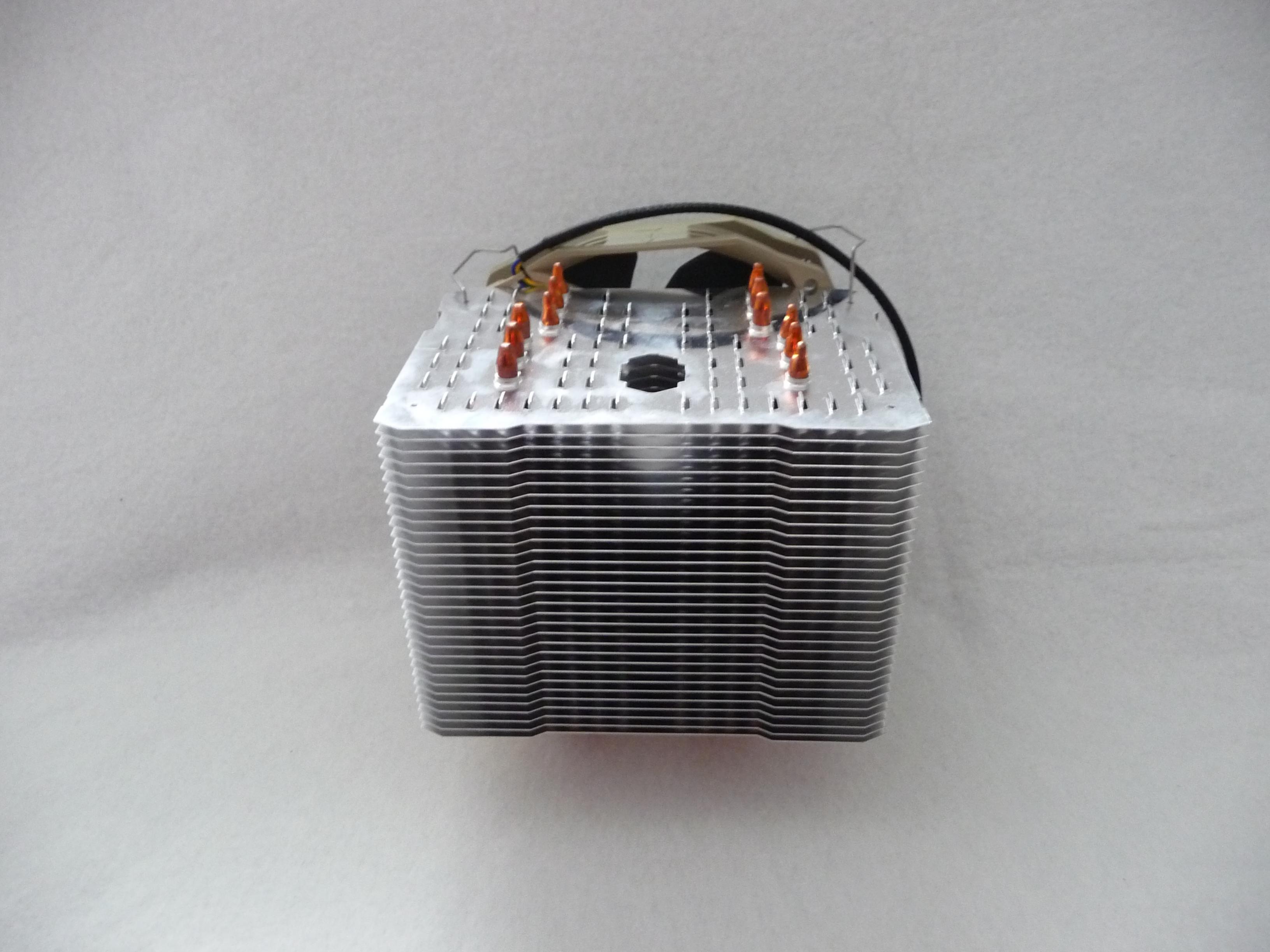

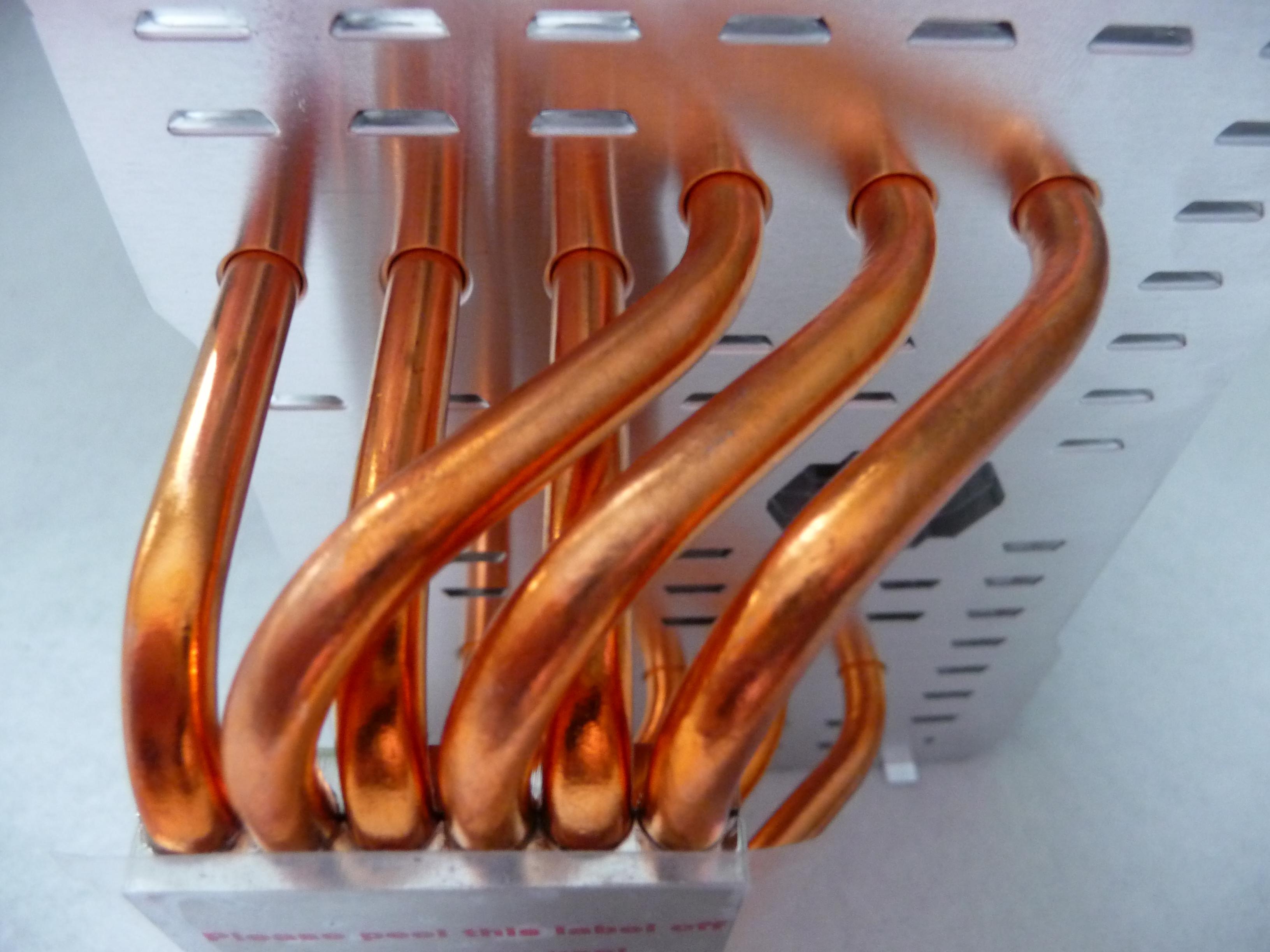

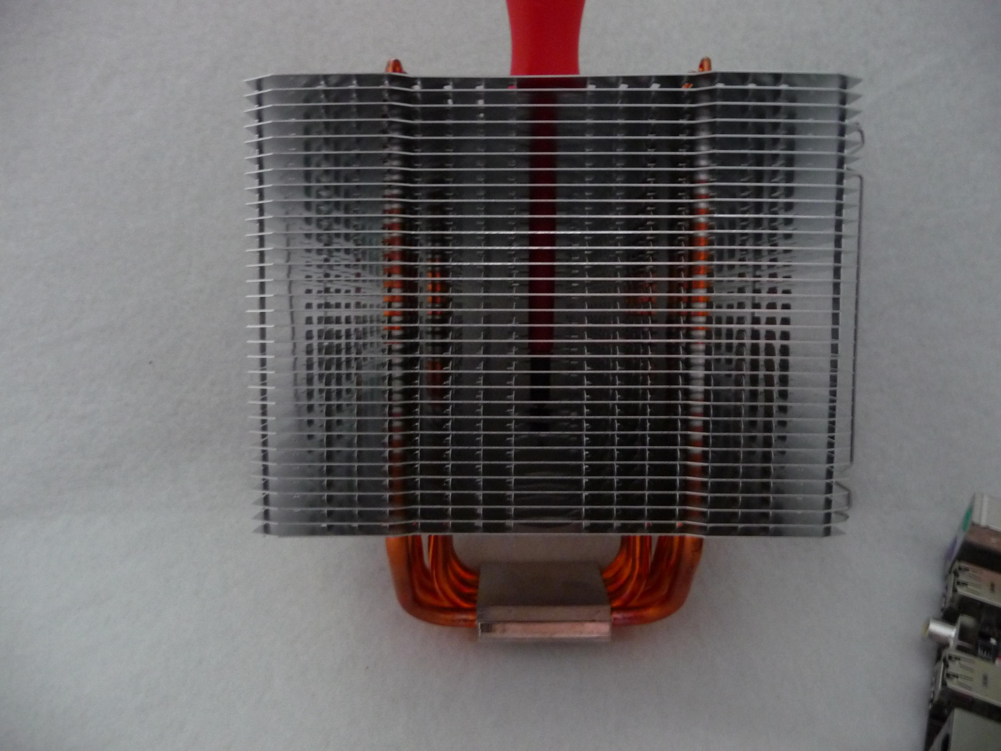

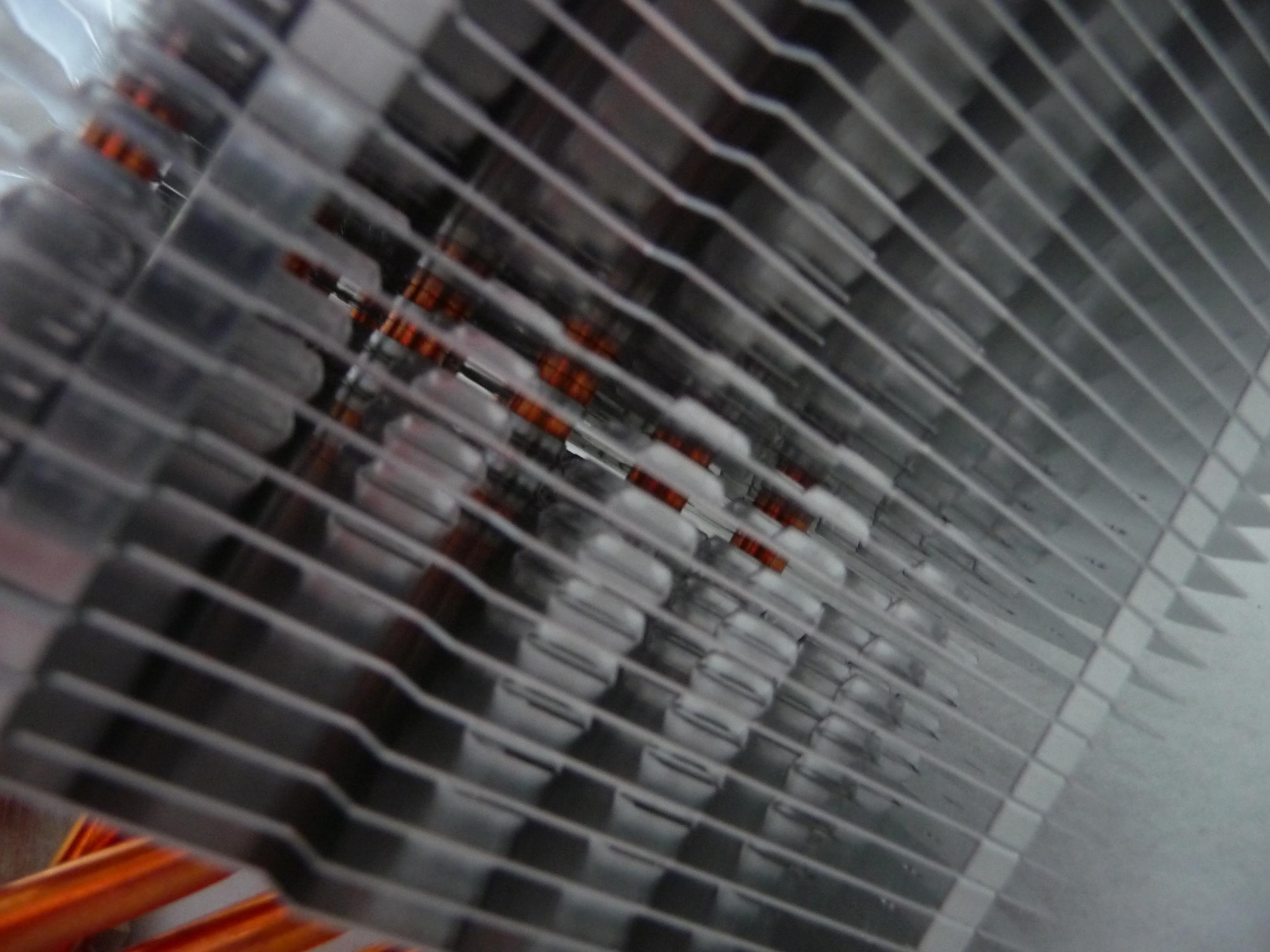

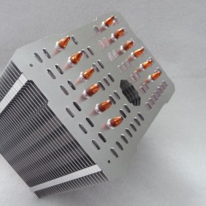

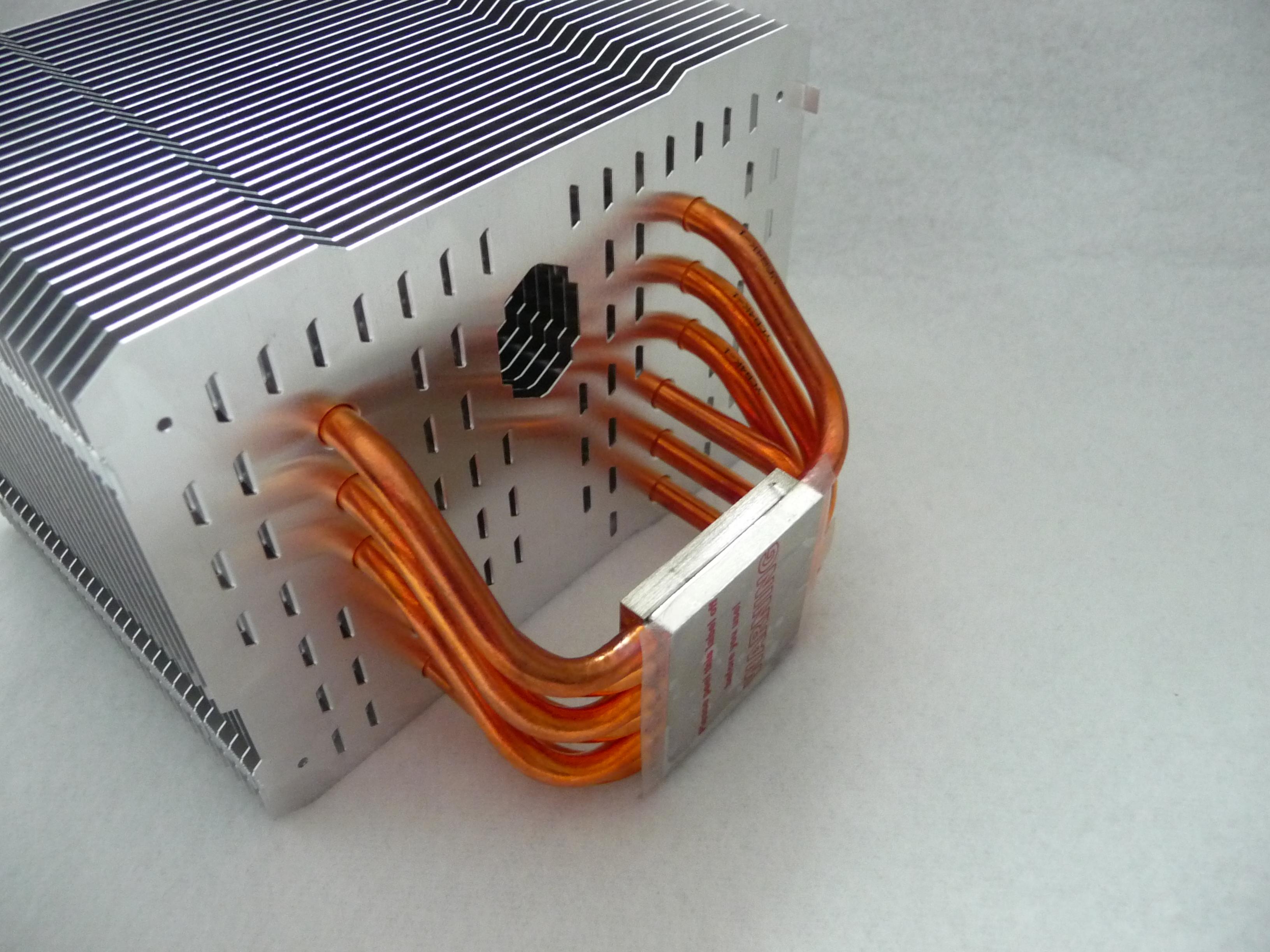

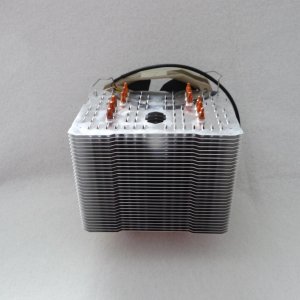

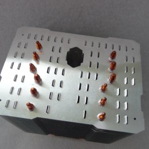

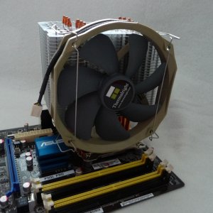

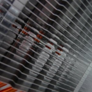

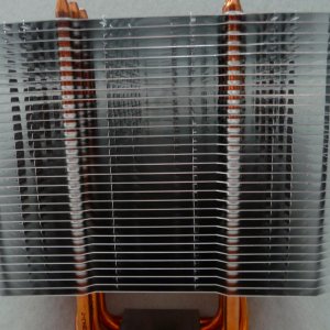

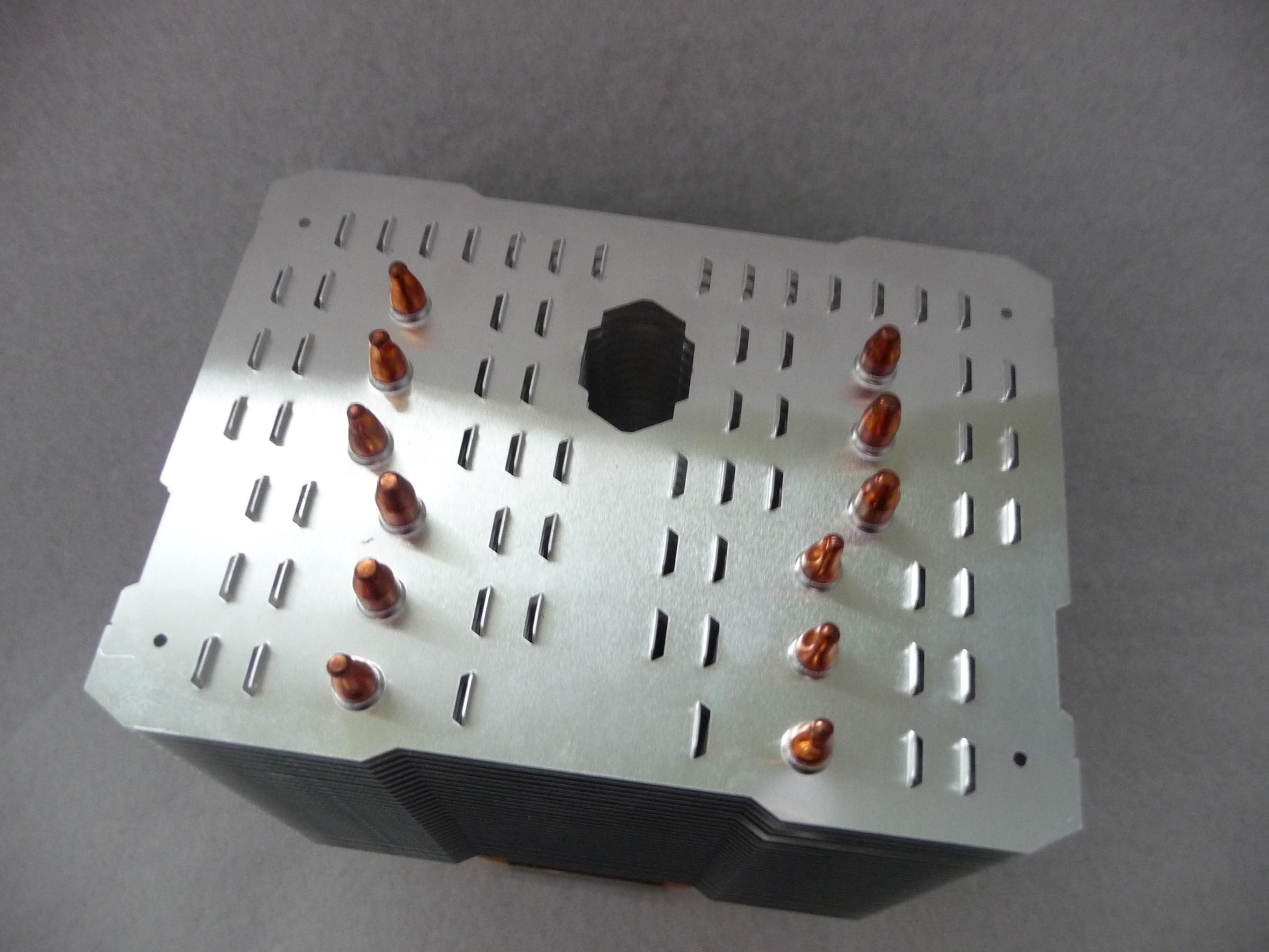

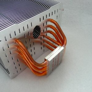

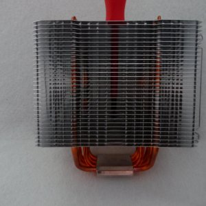

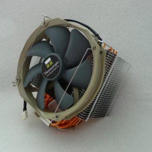

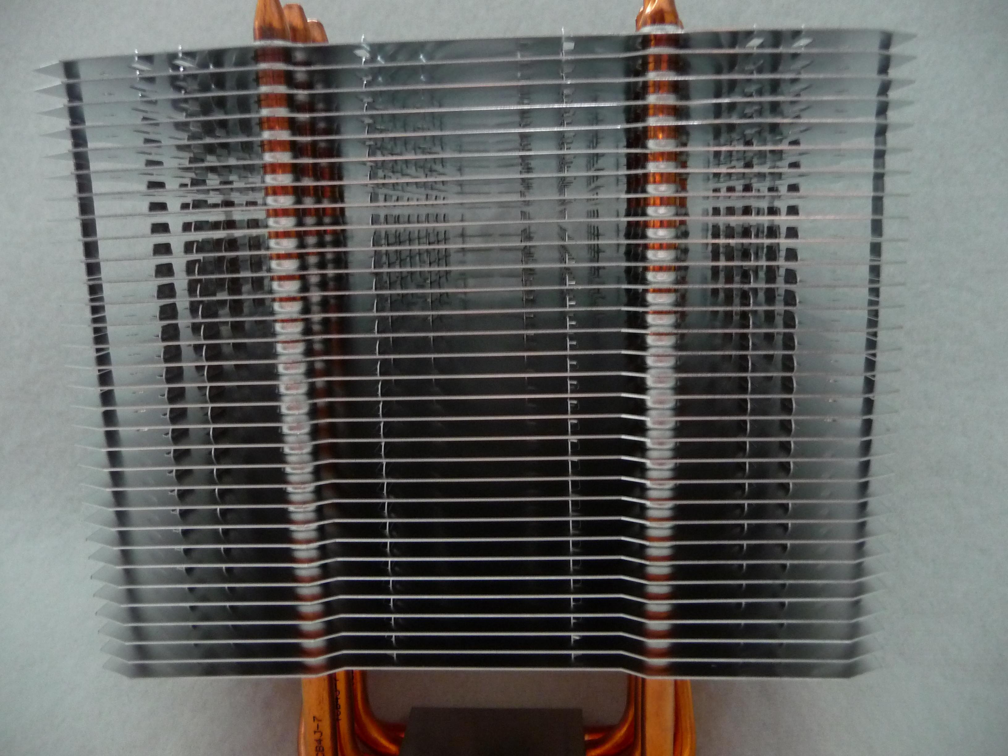

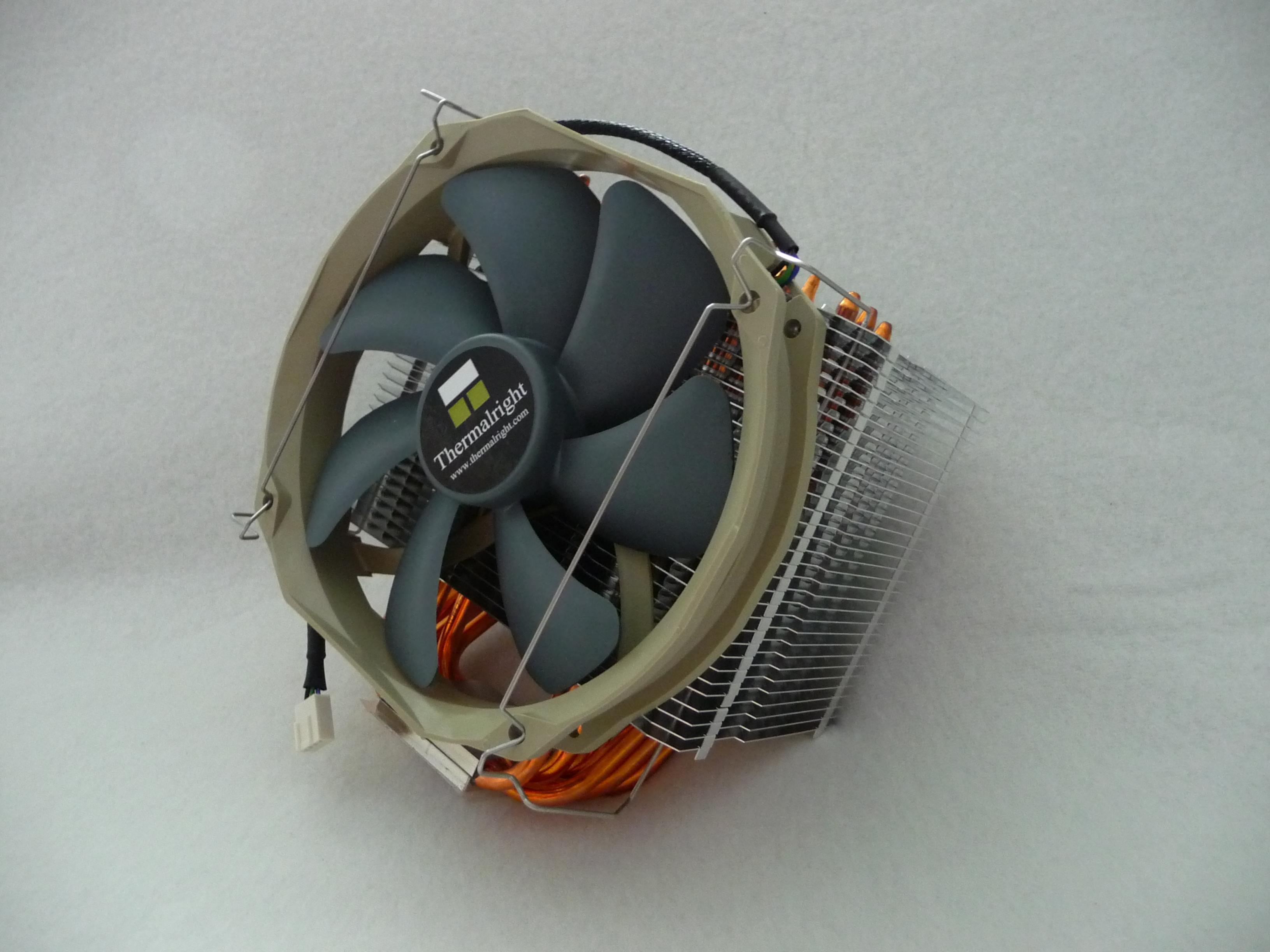

Guckt man sich den Thermalright Macho HR-02 nun genauer an, fallen einem sofort die gewaltigen Abmaße auf, welche den Kühler zu einem Brocken werden lassen. Durch die Dimensionen von 140x102x162mm (BxLxH) erreicht der Kühler ein beachtliches Oberflächen-pro-Lamellen-Verhältnis. Den Wärmetransport gewährleisten insgesamt 6 Heatpipes, welche aus Kupfer gefertigt sind. Diese laufen von der einen Seite nach unten durch die Bodenplatte und anschließend auf der anderen Seite wieder nach oben. Dies hat den Vorteil, dass sich die Abwärme gleichermaßen verteilt und nicht nur punktuell abgegeben wird. Die Heatpipes sind auch gut über die Kühlerfläche verteilt und laufen nicht alle auf derselben Stelle zusammen, was auch hier der guten Wärmeverteilung dient. Die Enden der Heatpipes wurden über ein neuartiges Pressverfahren gut zusammengedrückt, wodurch Thermalright wiederum Geld einsparen konnte. Es wurde nämlich auf das teure und aufwendige Verlöten der Heatpipes verzichtet.

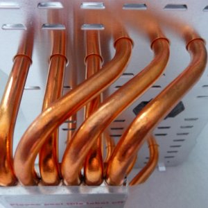

Damit der Thermalright Macho HR-02 trotz des geringen Airflows mit hitzköpfigen Prozessoren fertig wird, setzt Thermalright auf ganze 6 Heatpipes. Diese haben einen Durchmesser von 6mm. Desweiteren fallen auch die Abstände zwischen den einzelnen Lamellen ins Auge, da diese größer als normal ausfallen. Das ist damit zu begründen, dass der Macho ja auf geringen Airflow ausgelegt ist und dadurch der Abstand größer gewählt werden muss. Der Macho HR-02 verfügt über ganze 31 Lamellenebenen, welche mit einigen Features ausgestattet sind. Die Lamellen besitzen einige kleine Löcher, welche die Luftzirkulation auch unter den Ebenen ermöglicht. Desweiteren besitzt jede Lamelle einige kleine Kanten oder Biegungen, welche der Oberflächenvergrößerung dienen. Somit wird die Kühlleistung des Macho HR-02 gesteigert. Optisch fällt einem sofort das Loch im hinteren Teils des Kühlers auf, was aber nur der Montage dient und keinen weiteren Sinn hat. Es ist nötig, da sich die Lamellen nicht einhundertprozentig über der Bodenplatte befinden und somit die Montage „durch“ den Kühler erfolgen muss. Der Kühler befindet sich dort aber in einer Höhe, wo er nicht mit den Heatpipes des Mainboards kollidieren sollte.

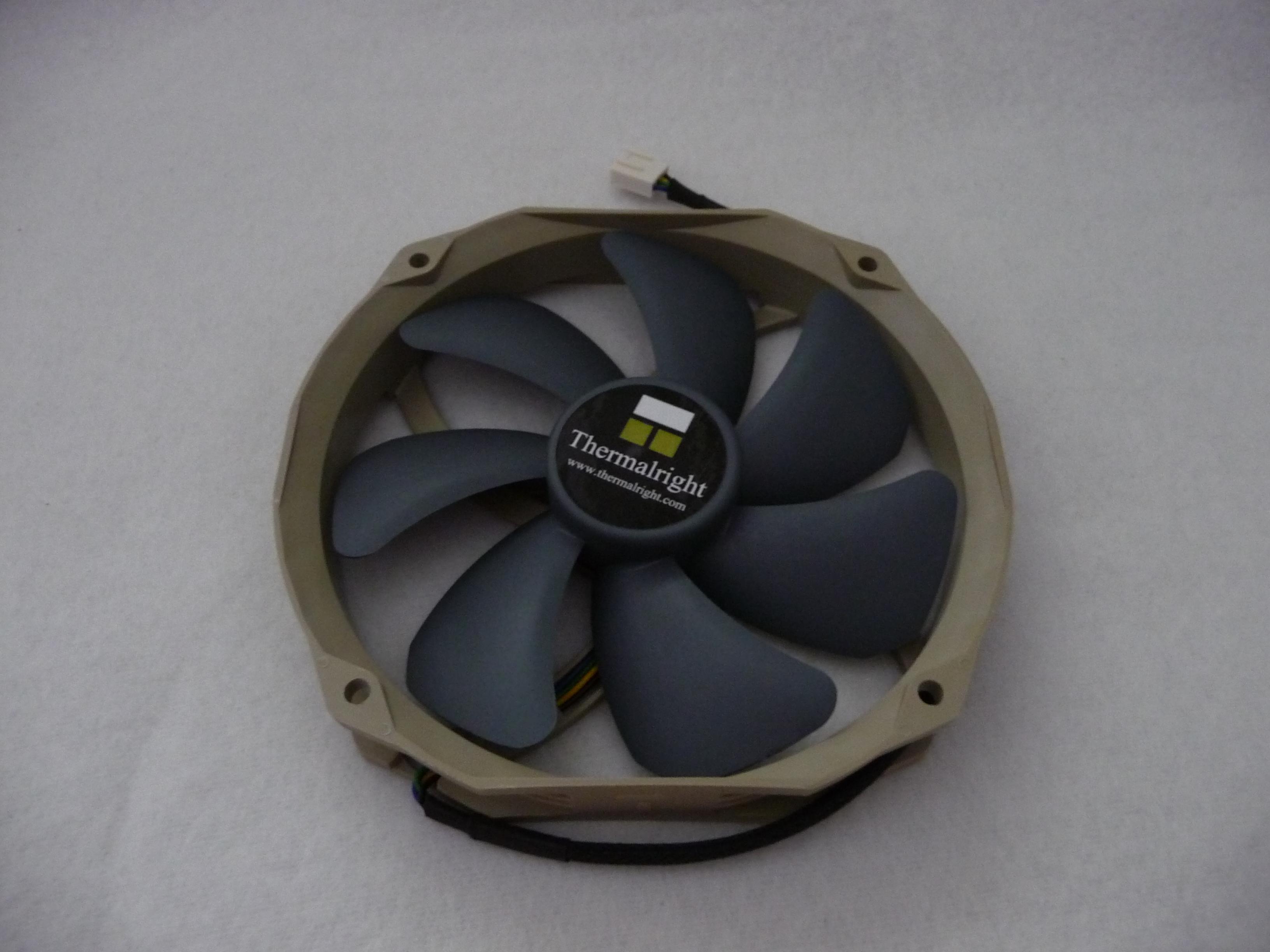

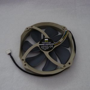

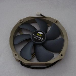

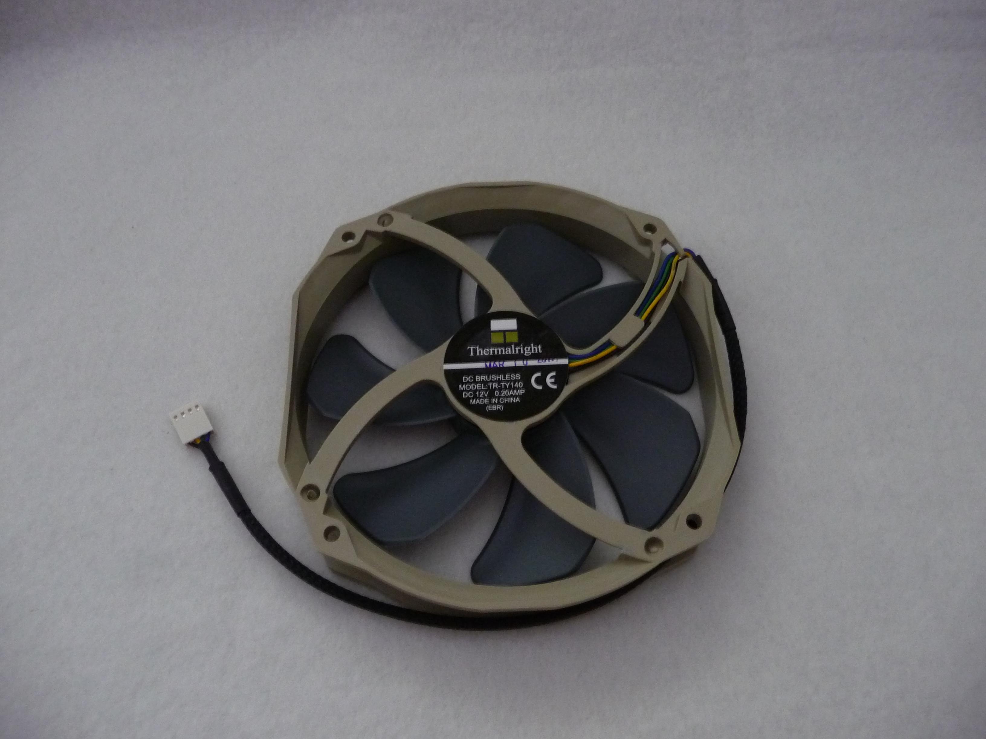

Optisch verzichtet Thermalright bei dem Macho HR-02, im Gegensatz zum „normalen“ HR-02, auf die aufwendige und kostenintensive Vernickelung der Lamellen. Somit konnte im Punkto Preis der Rotstift zum Einsatz kommen, was am Ende auch dem Kunden zu Gute kommt. Bei dem Lüfter kommt ein 140mm Lüfter aus der Thermalright TY-Serie zum Einsatz. Dieser ist mit 800-1300 rpm auf den geringen Airflow des Machos ausgelegt. Farblich passt dieser meiner Meinung nach nicht so gut in das Styling, aber das bleibt Geschmackssache. Damit sich nun jeder selbst ein Bild des Kühlers machen kann, lasse ich nun die Bilder sprechen…

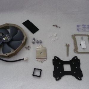

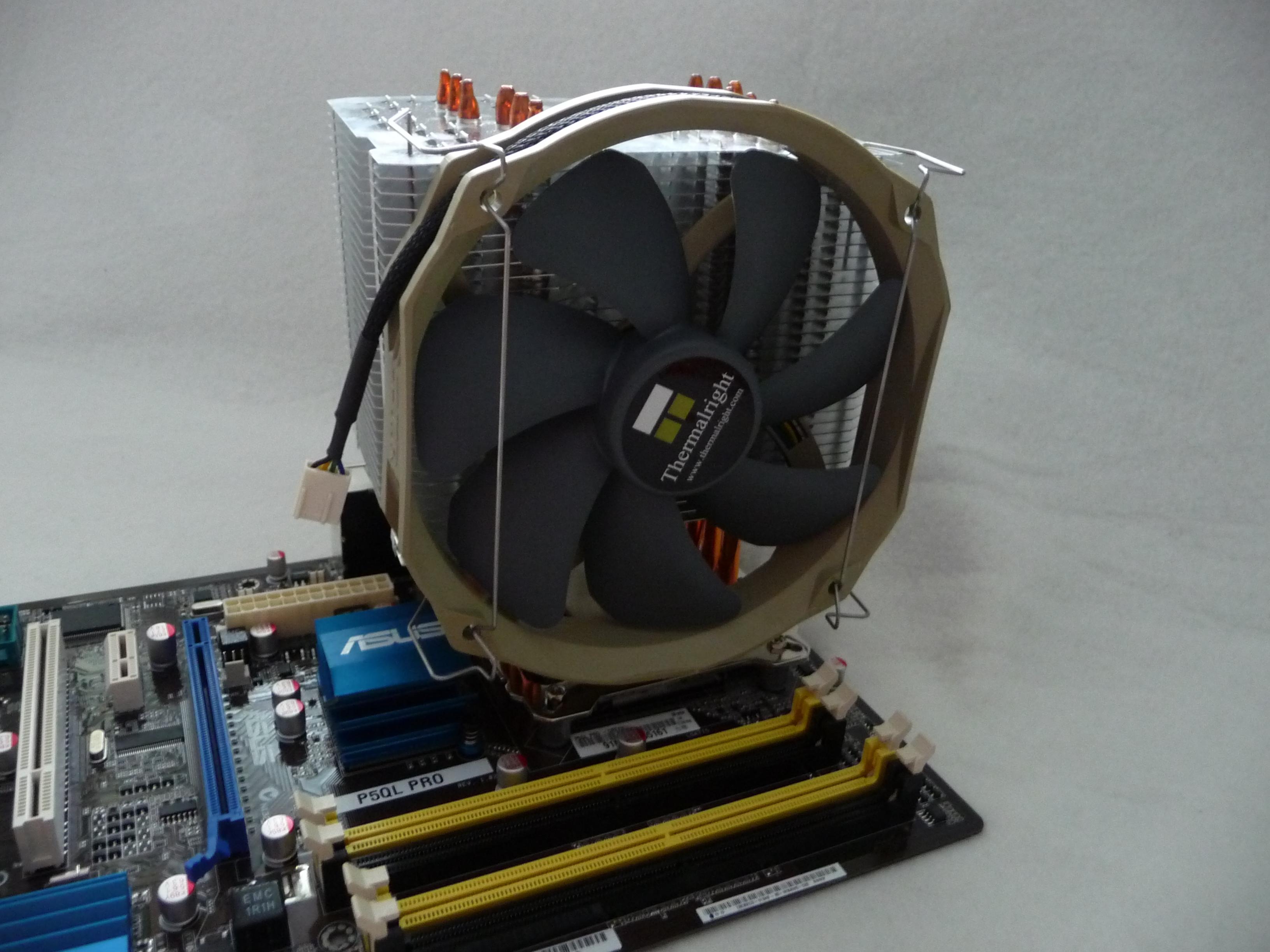

Der Thermalright Macho HR-02 ist ein Multi-Sockel CPU Kühler und somit auf einer Vielzahl von modernen Plattformen einsetzbar. Da die Montage von Kühler zu Kühler abweichen kann, möchte ich für diesen eine Einbauanleitung geben. Damit man schon im Vorfeld weiß, worauf man achten muss oder was man für die Montage als Extrawerkzeug benötigt. Damit die Montage auch schnell von der Hand geht, werde ich diese in Abschnitte unterteilen und zusätzlich mit Bildern veranschaulichen.
Die Montage ist bis auf kleine Abweichungen für alle Sockel gleich und deshalb habe ich auf eine Unterteilung in eine Intel- und AMD-Montageanleitung verzichtet. Bei einem AMD-System ist zu Beginn lediglich die vorhandene Kühlerhalterung zu entfernen und schon ist die Montage vergleichbar.

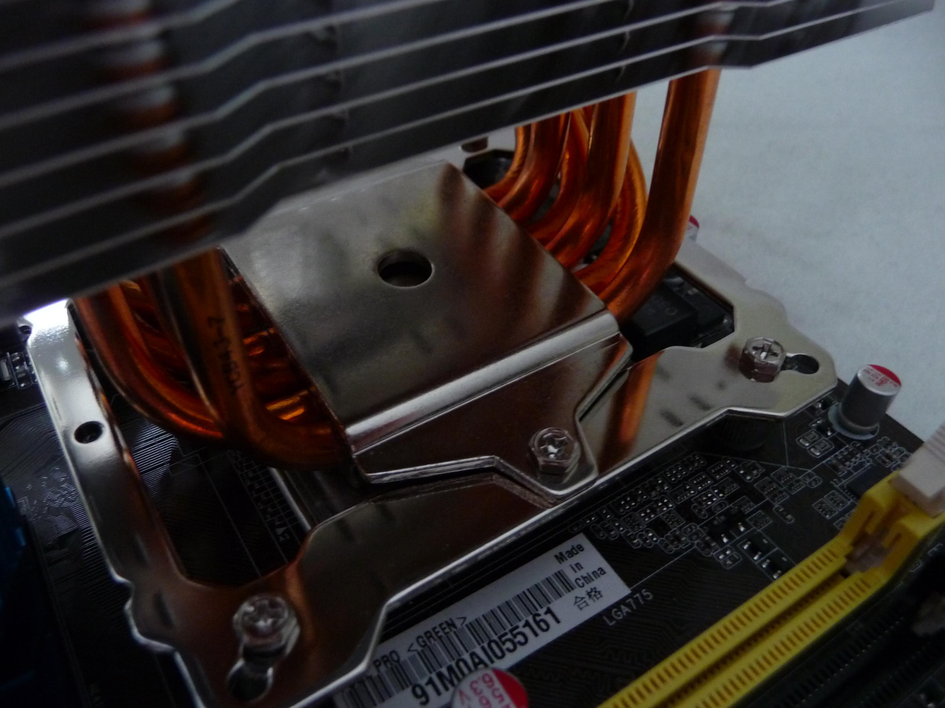

1: In die Backplatte sind in die passenden Löcher (variieren je nach Sockel) die kleinen weißen Plastikhalter zu stecken. Anschließend werden durch die Plastikhalter Schrauben gesteckt und durch die Löcher für die Sockelhalterung geführt.
ANMERKUNG: In der Backplatte befindet sich ein kleines viereckiges Loch, wo ein Plaste-Abstandshalter einzubauen ist. Diesen würde ich speziell bei Sockel 1155 weglassen, da es sonst passieren kann, dass die Schrauben längenmäßig nicht ausreichen.
2: Nun sind die 4 Abstandshalter von der Mainboardoberseite aufzuschrauben.
3: Anschließend ist die beiliegende Metallhalterung auf die Abstandshalter aufzusetzen und mit den 4 kürzeren Schrauben festzuziehen.
4: Nun kann der CPU-Kühler selber aufgesetzt werden. Als nächstes schiebt man die kleine Querstrebe zwischen den Heatpipes hindurch und verschraubt diese mit der Metallhalterung. Somit ist der Kühler fertig montiert und einsatzbereit.
[FONT="]ANMERKUNG: Für die hintere Schraube benötigt man einen langen und schmalen Schraubendreher, da dieser durch das Lamellenloch des Macho HR-02 geführt werden muss. Der mitgelieferte Maulschlüssel ist eher unnütze bei dem Festziehen der Schrauben und deshalb empfehle ich die Benutzung eines eigenen Schraubendrehers.[/FONT]

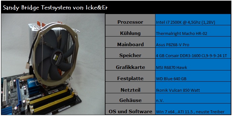

Bei einem CPU-Kühler kommt es nicht nur auf Aussehen oder Lieferumfang an und deshalb werde ich die einzelnen Kühler durch einen abgestimmten und gleichbleibenden Parcour schicken. Somit ist es möglich, eine Vergleichbarkeit zu erreichen und die Kühler können besser eingeschätzt werden. Zu Beginn wird der Kühler mit der mitgelieferten Standardbelüftung auf die Probe gestellt. Anschließend folgen noch Tests mit passenden Referenzlüftern. Die Messung bezüglich der Standardbelüftung wird auch durchgeführt, sollte dem Lieferumfang kein Extralüfter beiliegen. In diesem Fall muss sich der Kühler ohne einen Lüfter der CPU entgegenstellen und zeigen, was er im lüfterlosen Betrieb kann. Liegt dem Testkühler allerdings ein Lüfter bei, so wird auch dieser im Standardbelüftungstest verwendet. Die Referenzbelüftungstests unterteilen sich in die Messung mit nur einem Referenzlüfter und die Messung mit zwei Referenzlüftern. Sollte der Kühler bereits standardmäßig mit zwei Lüftern ausgestattet sein, so entfällt der Test mit nur einem Referenzlüfter. Die Größe der Lüfters hängt vom Standardlüfter ab. Das bedeutet, wenn der Kühler z.B. einen 120mm Lüfter besitzt, setzen sich die Referenzlüfter auch aus 120mm Lüftern zusammen. Als 120mm Referenzbelüftung kommen ein/zwei Scythe S-Flex (1600 rpm @ 100%) und bei der 140mm Referenzbelüftung ein/zwei Enermax Apollish (1500 rpm @ 100%) zum Einsatz.
Um bei dem Test unsinnige oder verfälschende Werte auszuschließen, wurde jeder der Tests 2x ausgeführt. Dabei wurde der Kühler neu montiert und wieder auf die Ausgangsposition gebracht. Als Wärmeleitpaste wird die Arctic Silver 5 verwendet, so dass auch hier die Vergleichbarkeit erhalten bleibt. Da mir der Punkt „Vergleichbarkeit“ sehr wichtig ist, werden alle Temperaturen als Deltawerte angegeben. Dabei werden alle Kerne der CPU zu 100% ausgelastet und verharren 30min in diesem Zustand. Am Ende werden die maximalen Temperaturen addiert und durch die Anzahl der Kerne dividiert. Nun wird noch die Raumtemperatur abgezogen und schon sind die Werte unabhängig von der vorherrschenden Raumtemperatur. Somit ist eine Vergleichbarkeit unter den einzelnen Kühlern gewährleistet.
Testsystem

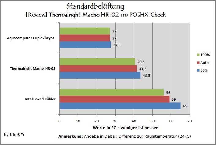

Standardbelüftung
Anhand der obigen Grafik kann man sehr gut das Potenzial des Macho HR-02 erkennen. Er kann sich klar von der Leistung eines Intel Boxed Kühlers absetzten und bleibt im Schnitt 18°C kühler. An die Leistung einer guten Wasserkühlung kommt er leider aber nicht heran, welche die CPU im Schnitt 14°C kühler halten kann. Lässt man den Lüfter des Thermalright auf „Auto“ (automatische Regelung über das Mainboard) laufen, so erreicht der Macho HR-02 einen Wert von 41,5°C und hält den Intel i5 2500K gut in Schach. Der Lüfter dreht dabei im Schnitt mit knapp über 1050 rpm und ist so kaum wahrnehmbar. Regelt man den Lüfter auf 50% runter, so steigt die Temperatur nur geringfügig auf 43,5°C an. Wenn man den Lüfter aber auf 100% hochschraubt, bringt dies einen Wert von 40,5°C hervor. Hier kann man gut erkennen, dass der Kühler schon mit einem geringen Airflow auskommt und ein Hochdrehen des Lüfters nur wenig Vorteile bringt. Aus diesem Grund hat Thermalright dem Macho HR-02 einen langsam drehenden Lüfter spendiert, welcher zusätzlich mit einer geringen Geräuschkulisse punkten kann. Vergleicht man den Macho HR-02 mit dem normalen HR-02 stellt man fest, dass sich beide in Punkto Kühlleistung nichts nehmen und somit auf einem identischem Niveau liegen.

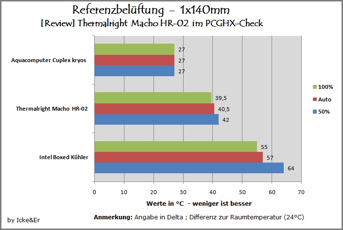

Referenzbelüftung (1x140mm)
Tauscht man den Standardlüfter nun gegen einen Referenzlüfter, so fällt einem schnell auf, dass sich die Kühlwerte des Mach HR-02 nur sehr gering ändern. Obwohl der Lüfter mehr Drehzahl und Airflow aufweisen kann, bringt dies nur eine CPU-Abkühlung von rund 1°C. Dies bestätigt, dass der Kühler auf einen geringen Airflow ausgelegt ist und dort seine Qualitäten vollkommen ausspielt. Auch bei dem Test mit einem Referenzlüfter (140mm) liefert der Macho vergleichbare Werte wie der normale HR-02 ab. Abschließen kann man für diesen Untertest festhalten, dass der Betrieb eines schnelldrehenden Lüfters nur wenig Sinn macht und ich daher von einem solchem Aufbau abraten würde.

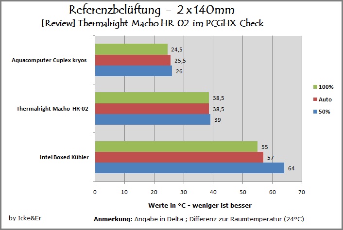

Referenzbelüftung (2x140mm)
Bei meinem letzten Kühluntertest in diesem Review teste ich, ob der Thermalright mit 2x 140mm Referenzlüftern eine Leistungssteigerung aufzeigt oder ob sich ein solcher Aufbau nicht lohnt. Die obige Grafik zeigt, dass man durch einen zweiten Lüfter noch eine ganze Ecke an Kühlleistung aus dem Macho HR-02 herauskitzeln kann. Lässt man die beiden Referenzlüfter mit 50% arbeiten, kann man im Vergleich zur Standardbelüftung ganze 4,5°C rausholen. Bei 100% sind es immerhin noch 2°C und bei der Automatikregelung 3°C, die man an CPU-Temperatur einsparen kann. Wie man hier erkennen kann, ist es doch noch möglich, dem Macho das eine oder andere Grad zu entlocken. Aber auch in diesem Untertest zeigt sich wieder die markante Airflow-Auslegung des Kühlers. Ein Problem steht dem Betrieb von 2x Referenzlüfter aber im Wege. Thermalright verzichtet auf ein zweites Paar Lüfterklemmen und die Abmaße des Kühlers zur Gehäuserückseite erschweren diesen Aufbau erheblich. Da der Kühler durch sein Abmaße aber sowieso fast bis zur Gehäuserückseite ragt und sich ja dort in den meisten Gehäusen ein Lüfter befindet, kann dieser einfach zum 2. Referenzlüfter umgebaut werden. Somit ist ein Extrakauf eines weiteren Lüfters überflüssig. Thermalright schlägt so 2 Fliegen mit einer Klappe. Wer also auch auf der Suche nach einem neuem Gehäuse ist, kann dies gleich miteinplanen.
