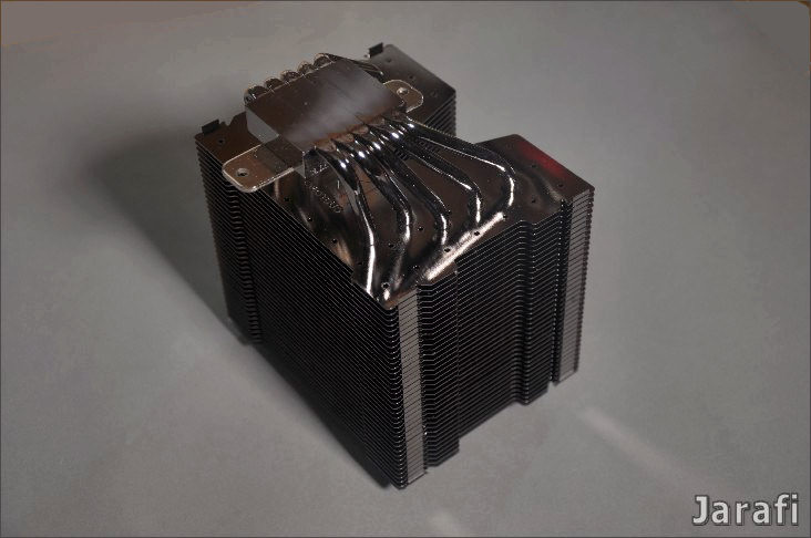

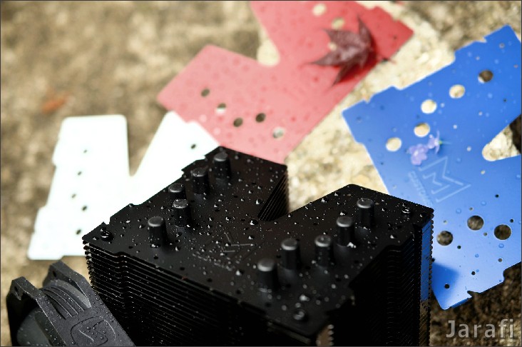

Der Fortis 3 in der Malik Customs Edition bietet wie angesprochen eine komplette Vernickelung des Kühlkörpers.
Diese sorgt nicht nur für eine super Optik, sondern auch für Schutz vor Schmutz und Korrosion.

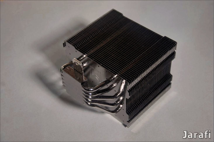

Der Kühler selbst ist dabei mit der HDT-Technik ausgestattet, die Unterseite sieht zwar aus wie eine "normale" Bodenplatte, dass liegt jedoch an der hervorragenden Verarbeitung. An der es beim gesamten Kühler nichts auszusetzen gibt.
Der Kühler verfügt ansonsten über fünf 6mm-Kupferheatpipes, die die Abwärme an den eigentlichen Kühlkörper ableitet, der aus Aluminiumlamellen besteht.
In der Höhe misst der Kühler 15,8cm, somit sollte er in den meisten Gehäuse ohne Probleme seinen Platz finden. Ansonsten sind die Heatpipes an den Enden sauber abgeschlossenen und tragen somit zur tollen Optik maßgeblich bei.

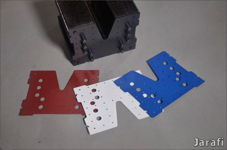

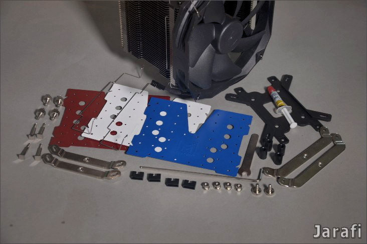

Bei der Optik und auch da der Fortis 3 Modder bedienen möchte, habt ihr die Möglichkeit die Deckelplatte wahlweise auszutauschen.
Im Lieferumfang befinden sich eine rote, weiße sowie eine blaue Deckelplatte. Standardmäßig ist am Kühler die schwarze vorinstalliert.
Somit kann das Bauteil am Kühler, was am meisten wahrgenommen wird im PC mit Sichtfenster dementsprechend farblich angepasst werden.

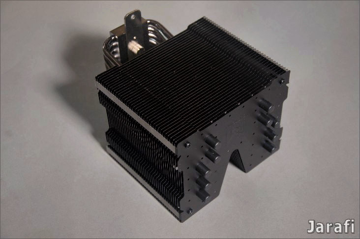

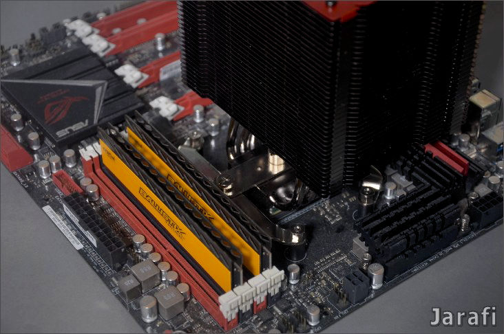

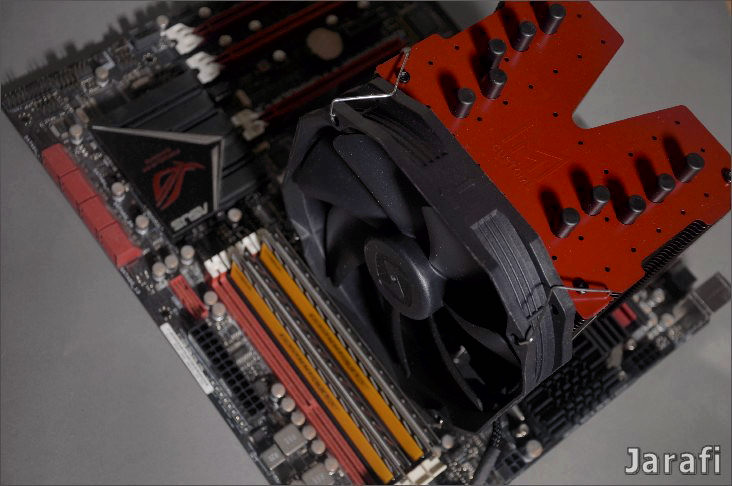

Ansonsten bietet der Kühler für eine hohe Kompatibilität in Verbindung mit hohen RAM-Kühlern ein asymmetrisches Design.
Somit sind auch Riegel wie die KLEVV Genuine mit hohen Kühlern kein Problem, oder wie im Bild ersichtlich, Cruical Ballistix.

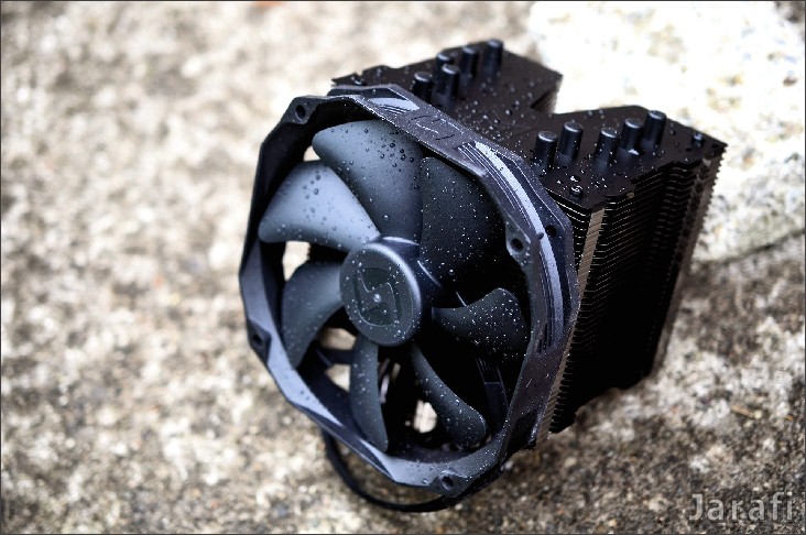

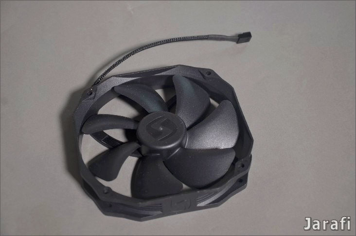

Für genügen Frischluft sorgt ein 140mm Lüfter aus dem Hause SilentiumPC. Dieser wird mit jeweils zwei Klammern am Kühlkörper fixiert.
Zwei weitere Klammern befinden sich im Lieferumfang, so kann ein weiterer Lüfter bei Bedarf separat erworben werden. Angeschlossen wird der Lüfter per PWM-Stecker.
Im Lieferumfang des SilentiumPC Fortis 3 HE1425 Malik Customs Edition befindet sich alles, was ihr für den Einbau benötigt.
Beim Montagesystem setzt SilentiumPC auf ein sich selbsterklärendes und super einfaches System, was keinen vor große Herausforderungen stellen sollte.
Es müssen grob 5-10 Minuten eingeplant werden und es sollte ein Schraubendreher zur Hand sein. Weiterhin sehr positiv zu erwähnen, die Anleitung ist in Farbe und mehrsprachig gedruckt.

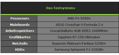

Für den Kühlertest kommt ein aktuelles AMD-System mit einer FX-CPU zum Einsatz.
Der FX-9590 wird in meinem Test mit zwei Modulen, sprich vier Kernen betrieben, um die großen Kühler ordentlich auszulasten.
Die weiteren Details des Testsystem entnehmt ihr der Tabellen.

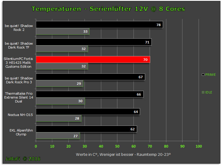

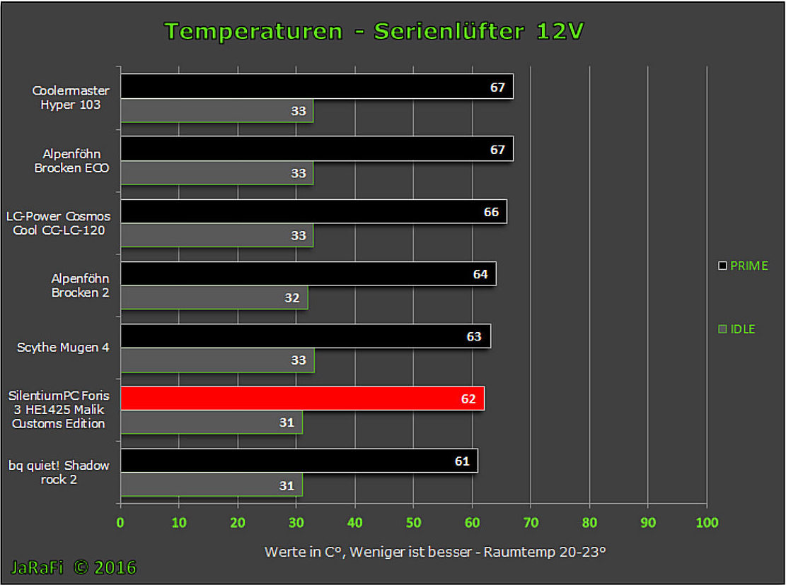

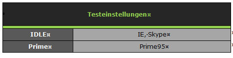

Die Temperaturmessungen
Die Temperaturmessungen finden auf einem offenen Tischaufbau statt.
Da das komplette Setup überarbeitet wurde, kommt hier das neue Testverfahren zum Einsatz.
Die Kühler werden mit der Serienbelüftung getestet.
Dieser wird bei maximaler Drehzahl betrieben.
Außerdem wird bei jedem Test dieselbe Wärmeleitpaste in Form von Alpenföhn Glatteis verwendet.
Nach jeweils 30 Minuten werden die Temperaturen im Modus WORK bzw. FULL abgelesen und der Test noch einmal wiederholt um möglichst aussagekräftige Ergebnisse zu erhalten.
Alle Temperaturen sind abzüglich der zum Testzeitpunkt herrschenden Raumtemperatur angegeben.
Raumtemperatur noch nicht abgezogen!

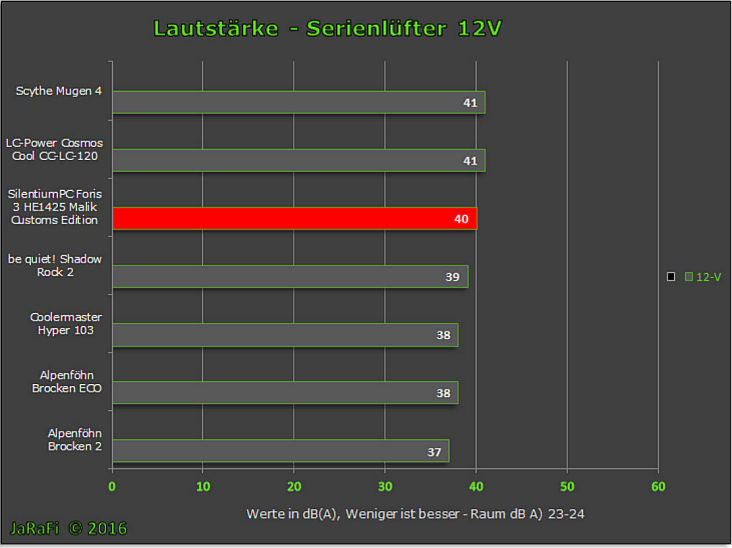

Die Lautstärke
Der Sigma Pro Lüfter von SilentiumPC, agiert auf dem Fortis 3 mit einer Lüfterspannung von 12-V leicht hörbar. Reduziert man die Lüfterspannung auf 7-V, so vernimmt man den Lüfter auch bei einem nahezu passiven System nicht mehr.

Mit dem Fortis 3 HE1425 Malik Customs Edition präsentiert SilentiumPC einen nicht nur Optisch schicken Kühler. Die Kühlleistung ist gut und diese auch bei einer angemessenen Lautstärke.
Bei 12-V könnte der Lüfter etwas leiser sein, aber dies ist Kritik auf hohem Niveau.
