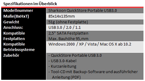

Dank der werkzeuglosen Montage ist das „QuickStore Portable USB 3.0“ binnen Sekunden mit einer Festplatte bestückt. Der Verschluss auf der Unterseite muss lediglich auf „open“ gesetzt werden und schon lässt sich die Abdeckung nach hinten wegziehen. Sobald die Festplatte eingesetzt wurde, kann die Abdeckung wieder aufgeschoben werden. Damit die Abdeckung wieder fixiert wird, muss der Verschluss wieder auf „close“ gesetzt werden. Leider lassen sich nur Festplatten mit einer Höhe bis zu 9,5mm einbauen.

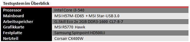

Das Testsystem basiert auf einem aktuellen Intel-System. Als CPU kommt ein Intel Core i3-540 zum Einsatz. Die CPU wird mit den standardmäßigen 3,06GHz betrieben. Als Mainboard ist ein MSI H57M-ED65 im Einsatz. Der Speicher stammt aus G.Skills Eco-Serie und läuft im DDR3-1333-Modus mit Latenzzeoten von CL7-7-7-21 1T. Für die Bildausgabe ist eine ATI Radeon HD 5770 Hawk von MSI zuständig. Als Netzteil wurde ein Corsair CX400W genutzt. Die restlichen Details im Überblick:

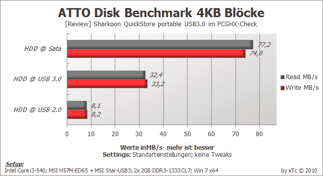

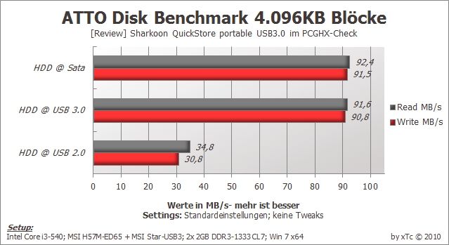

Um die Transferraten der Festplatte zu vergleichen kommt der ATTO Disk Benchmark zum Einsatz. Bei der verwendeten Festplatte handelt es sich allerdings um eine aktuelle „HM641JI“ von Samsung. Die Platte läuft mit 5.400rpm und verfügt über 8MB Cache. Die einzelnen Ergebnisse zeigen, wie sich die Transferrate im Vergleich zum internen Sata-Anschluss verhält.
Gerade bei kleinen Dateien erweist sich der Transfer über den USB-Anschluss als Flaschenhals. Die Festplatte verliert fast 90% ihrer Leistung gegenüber einem internen Sata-Anschluss. Allerdings bietet USB 3.0 deutliche Geschwindigkeitsvorteile gegenüber USB 2.0. So läuft die Festplatte um 300% schneller als an einem USB 2.0 Anschluss.
Bei größeren Datenblöcken kann die Festplatte dank des schnellen USB 3.0 Anschlusses mit dem normalen Sata-Anschluss mithalten. Die Lese- bzw. Schreibrate liegt über 90,0MB/s. Am USB 2.0 Anschluss kommt die Festplatte nur auf ein Drittel der Transferraten.

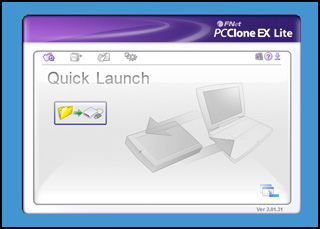

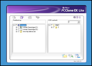

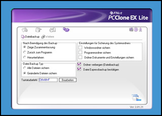

Mittels der beiliegenden Software lässt sich das „QuickStore Portable USB 3.0“ auch als intelligente Backuplösung verwenden. Die Software bietet die Möglichkeit, bestimmte Verzeichnisse auszuwählen und bei Bedarf zu synchronisieren. Dabei wird eine vollständige Kopie auf die externe Festplatte geschoben. Änderungen werden ebenfalls synchronisiert. Welche Verzeichnisse gesichert werden, lässt sich mit „PCClone EX“ konfigurieren. Sobald die Konfiguration abgeschlossen ist, muss lediglich der „Backup“-Knopf am „QuickStore Portable USB3.0“ betätigt werden und die gewählten Verzeichnisse werden abgeglichen. Weiterhin bietet die Software die Möglichkeit die Eigenschaften für die Synchronisation anzupassen.
