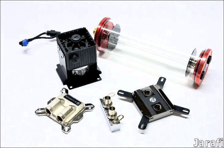

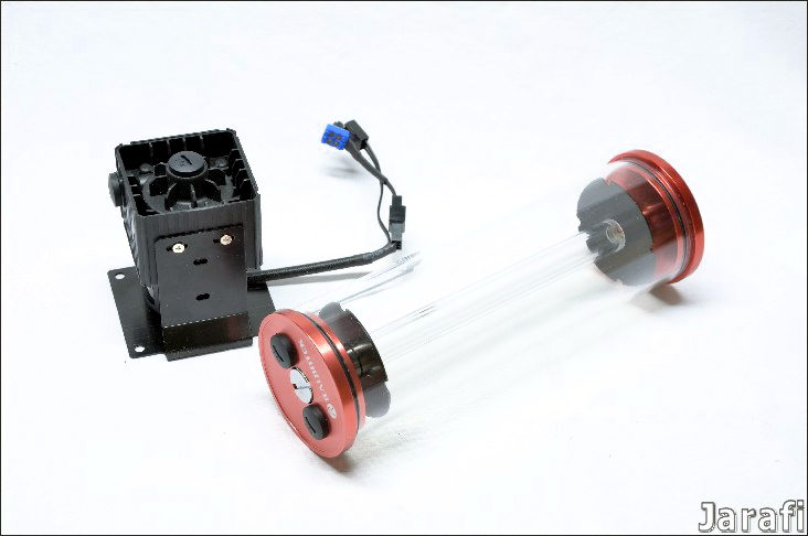

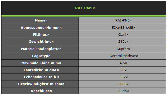

Die Pumpe
Wir beginnen mit dem Herzstück jeder Wasserkühlung, der Pumpe.

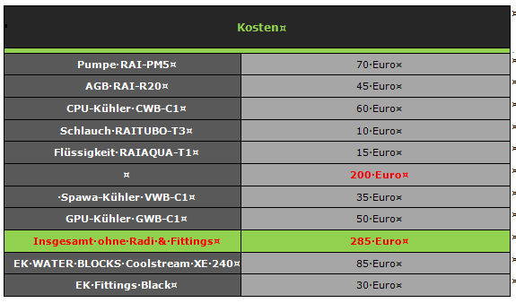

Diese hört bei Raijintek auf den Namen RAI-PM5 und kostet bei uns aktuelle 70 Euro.
Dafür bekommt ihr eine leistungsstarke Pumpe, die bis zu 480-l/h fördern soll und das ganze auch noch möglichst leise und auf bis zu 4,5 Meter Höhenunterschied.
Was die Geräuschentwicklung angeht, dazu später mehr bei den Messungen.

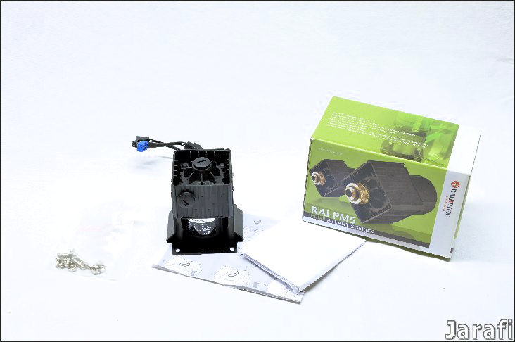

Geliefert wird die Pumpe in einer kleinen Kartonage, im Inneren die Pumpe, die gleich mit einem Halte- und Standfuß ausgestattet ist, womit die Pumpe am gewünschten Platz im Gehäuse waagrecht oder senkrecht fixiert werden kann.
Daneben gibt es noch Befestigungsschrauben sowie eine kurze Anleitung.
Ebenfalls schon verbaut ist ein Einlass-Adapter, auf den der AGB direkt aufgeschraubt werden kann.
Somit kann das System sehr einfach befüllt werden, da die Kühlflüssigkeit sofort in die Pumpe läuft und somit auch das Entlüften leichter fällt.
Die gesamte Pumpe ist in Schwarz gehalten und stellt eine komplette Eigenentwicklung von Raijintek dar mit der Besonderheit einer langlebigen Keramikachse im Innern.
Angeschlossen wird die Pumpe mittels eines 3-Pin Steckers; an diesem Stecker befindet sich zum einfachen, stufenlosen Regeln der Pumpengeschwindigkeit ein Drehpoti.
Die Pumpe selbst verfügt über die üblichen G ¼-Gewinde, somit sollte diese zu den allermeisten Wasserkühlungskomponenten kompatibel sein.

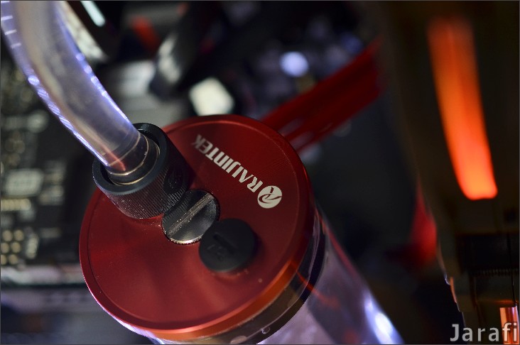

Der AGB

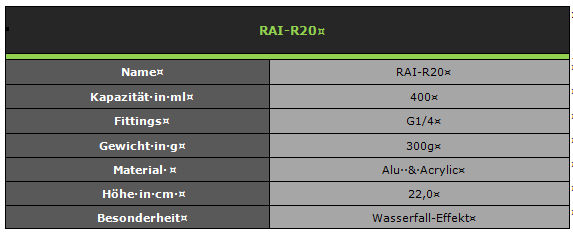

Raijintek hat zwei verschiedene Ausgleichsbehälter im Angebot: den kleinen RAI-R10 und den von mir eingesetzten RAI-R20. Beide gibt es in vier verschiedenen Farben: schwarz, gold, rot und blau.
Der große AGB fasst dabei 400- der kleine 150-ml.

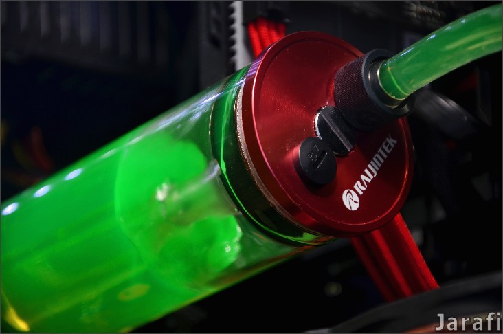

Die AGB‘s zeichnen sich vor allem durch ihr schickes Design und die Verarbeitung aus.
Eloxiertes Aluminium gibt im Betrieb den Blick frei auf das Wasserfalldesign, das Raijintek hier verbaut hat.
An der Oberseite gibt es zwei G 1/4 Öffnungen, die Unterseite sitzt wie angesprochen direkt auf der Pumpe. Ich habe mich bei meinem System für die rote Variante entschieden.
Was man bei der Montage beachten muss: Pumpe und der große Ausgleichsbehälter bringen es auf eine stattliche Höhe, in kleineren Gehäusen sollte man daher zum kleineren AGB-Modell greifen.

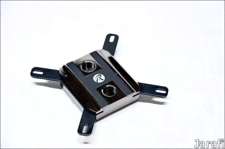

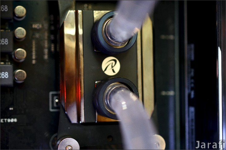

Der CPU-Kühlblock
Der CPU-Kühlblock hört bei der Raijintek Atlantis auf den Namen CWB-C1 und ist komplett aus Kupfer gefertigt und für die Optik mit einer Nickelschicht überzogen; dass er komplett aus Kupfer besteht, verrät das hohe Gewicht.
In der Mitte des Kühlers finden wir das Raijintek-Logo sowie die beiden G1/4 Gewinde zum Anschließen der Schläuche.
Geliefert wird der ganze Kühlblock mit einer Anleitung sowie dem Montagezubehör für alle Sockel.

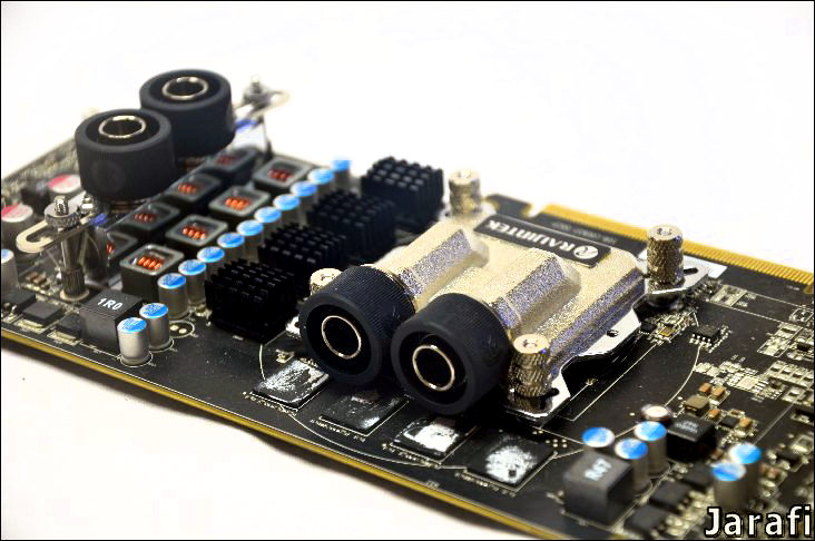

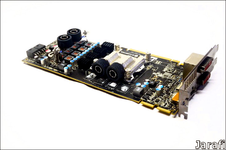

Die GPU-Kühler
Raijintek bietet im Atlantis-Set auch zwei Kühler für die Grafikkarte an. Hierbei hat man sich bewusst gegen einen Fullcoverblock entschieden, um eine hohe Kompatibilität zu gewährleisten.
Somit gibt es einen eigenen Kühler für den Chip „GWB-C1 als auch für deren Spannungsversorgung „VWB-C1“. Das hat den großen Vorteil, dass man beim Umrüsten auf eine neue GPU nicht zwangsläufig auch neue Wasserkühler kaufen muss.
Optisch werden die Kühler, wie ich denke nicht jedem zusagen.
Der eigentliche GPU-Kühler ist ebenfalls aus Kupfer gefertigt und vernickelt.
Die Anschlüsse befinden sich an der Vorderseite; somit muss man beim Verschlauchen aufpassen, wie man alles verlegt, wenn noch der Spannungswandlerkühler auf die Grafikkarte kommen soll.
Ist dies geklärt, sollte man am besten zu gewinkelten Fittings greifen, sonst muss man mit dem Schlauch einen ziemlich großen Bogen machen.
Der Spannungswandlerkühler ist ebenfalls aus Kupfer gefertigt und vernickelt. Die beiliegen Fittings mit den Klammern sollten jedoch durch Schraubfittings ausgetauscht werden.
An der Verarbeitung sämtlicher Produkte aus der Atlantis-Serie gibt es nichts auszusetzen: alles passt und ist gut verarbeitet.

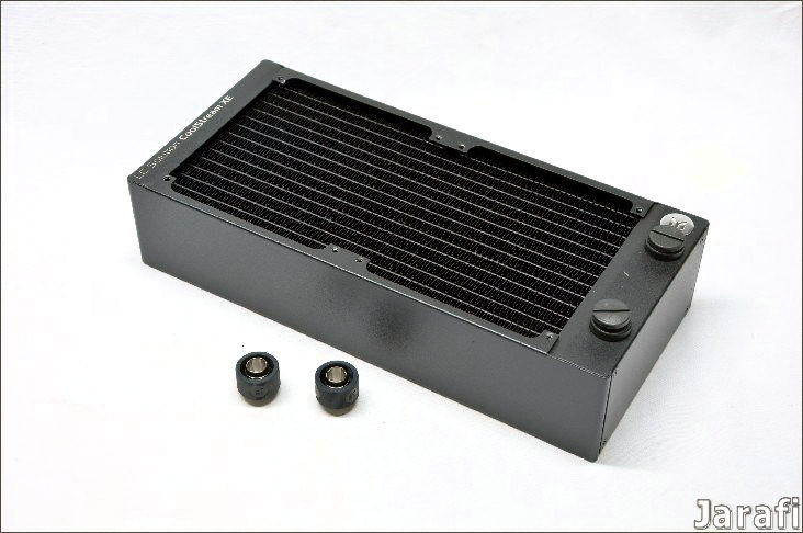

Radiator und Fittings
Dadurch dass die Entwicklung der Radiatoren und Fittings bei Raijintek noch nicht abgeschlossen ist und damit noch nicht lieferbar sind, bin ich auf einen EK WATER BLOCKS CoolStream XE 240 sowie G 1/4 Fittings in Schwarz umgestiegen.
Der Radiator ist dabei ein fettes 240-mm Modell, was je nach Wunsch mit bis zu vier 120mm Lüftern bestückt werden kann. Die Fittings sind normale G 1/4 Modell nur eben mit einer schwarzen Schraubkappe.
Der AGB
Der CPU-Kühlblock

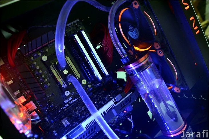

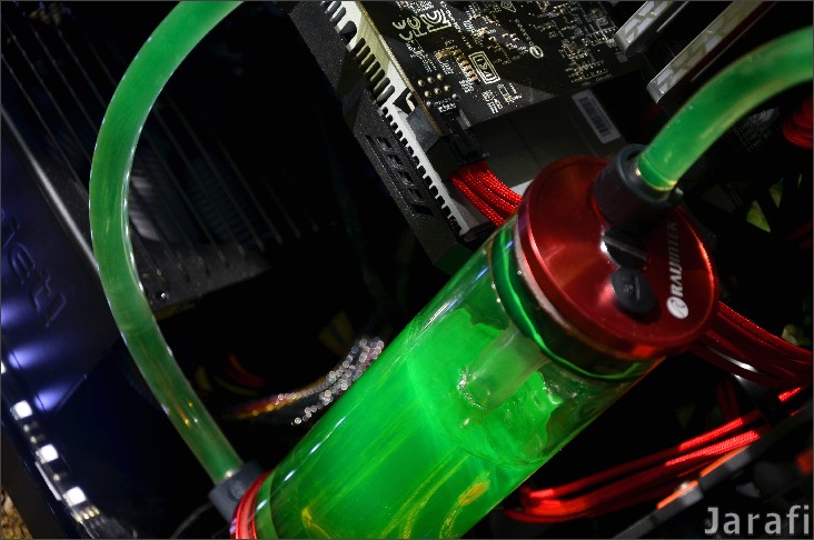

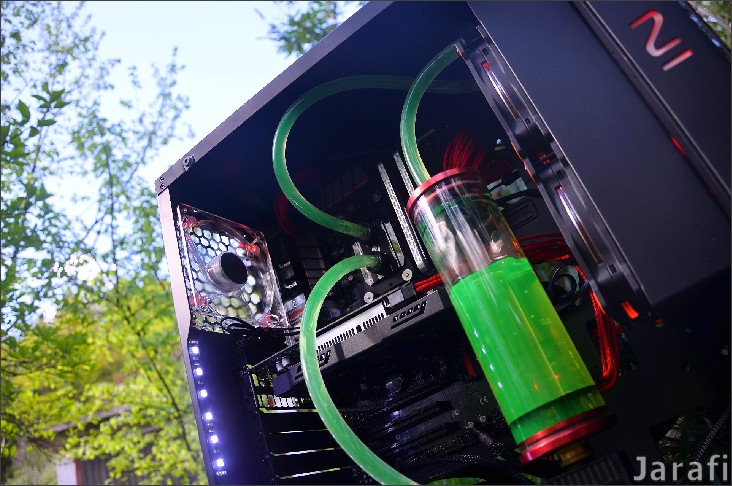

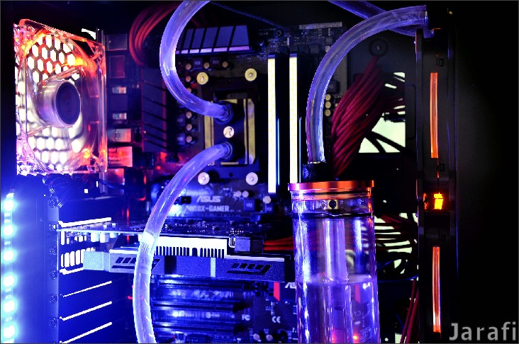

Ein zentraler Punkt bei einer Wasserkühlung ist natürlich die Montage.
Diese nimmt aufgrund der Komplexität natürlich deutlich mehr Zeit in Anspruch im Vergleich zur Montage eines normalen Luftkühlers. Jedoch bekommt man dafür auch die besondere Optik.

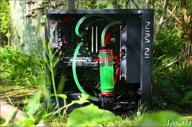

Eingebaut wurden folgende Komponenten in ein In Win 805 in der roten Variante.
Die Pumpe sowie der AGB lassen sich sehr einfach montieren, vorausgesetzt man hat sich Gedanken gemacht, wo sie ihren Platz im Gehäuse finden sollen. Außerdem muss bedachte werden, das Pumpe und der große AGB sehr Hoch sind.
Bei der Montage des CPU-Kühlers schnappt man sich je nach Sockel die Multibackplate sowie die entsprechenden Montagebügel. Das Ganze dauert zwischen 5 und 10 Minuten.
Die Montage der GPU-Kühler ist ebenfalls sehr einfach gehalten und in ebenfalls 10-15 Minuten erledigt. Das Ganze war ein trockener Einbau sprichwörtlich, zumindest fürs erste.
Zum Schluss muss natürlich alles noch verschlaucht werden, um einen sinnvollen Kühlkreislauf zu erhalten, wobei das bei nur einem Kühler relativ einfach ist.

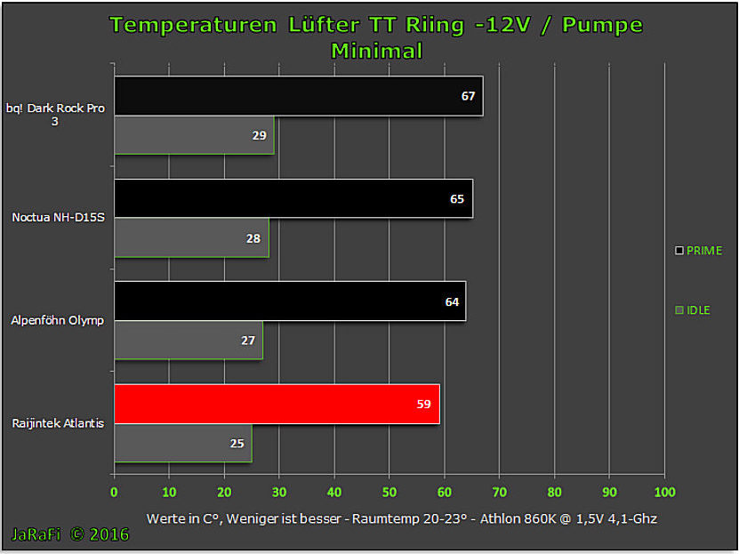

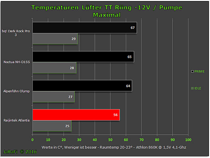

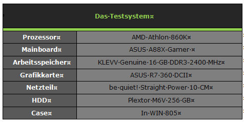

Die Temperaturmessungen finden natürlich in einem Gehäuse statt. Der Athlon 860K dient hier einfach mal als Versuchskaninchen um einfach einige Werte der Kühlleistung der Wasserkühlung zu ermitteln.
Nach jeweils 30 Minuten werden die Temperaturen im Modus WORK bzw. FULL abgelesen und der Test noch einmal wiederholt um möglichst aussagekräftige Ergebnisse zu erhalten.
Alle Temperaturen sind abzüglich der zum Testzeitpunkt herrschenden Raumtemperatur angegeben.
Die Raumtemperatur entnehmt ihr bitte den Tabellen vor den jeweiligen Temperaturtests
Raumtemperatur noch nicht abgezogen!

Die Lautstärke

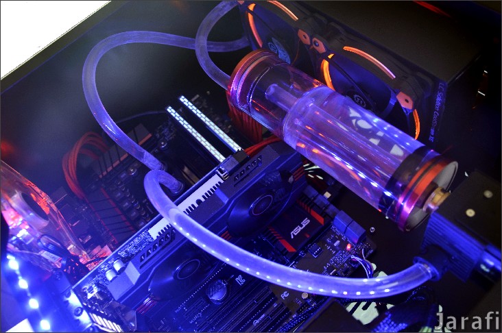

Hier geht es heute ausnahmsweise mal nicht um Lüfter, sondern um die Pumpe. Bei maximaler Drehzahl ist die Pumpe wahrnehmbar bzw.,
die Luft die in den Kühlkreislauf gelangt. Bei der niedrigsten Drehzahl ist die Pumpe nicht wahrzunehmen. Die Lautstärke wurde natürlich ohne andere Lüfter etc. gemessen.
Weiterhin plätschert der AGB durch den Wasserfalleffekt natürlich etwas, hat mich zwar nicht weiter gestört, sollte man aber bedenken.
III. Fazit
Zum Inhalt
Abschließend kann ich sagen, dass mir mein erster Ausflug in die Welt der Wasserkühlungen mit der Atlantis sehr gut gefallen hat. Diese Art der Kühlung ist zwar aufwendiger zu montieren, jedoch hat man alleine schon optisch einen fetten Pluspunkt.
Kühlleistung sowie Lautstärke richten sich natürlich primär nach euren Komponenten, den Lüftern sowie den eingesetzten Radiatoren, daher sind meine Werte einfach mal als Anhaltspunkte zu sehen.
Raijintek hat mit der Atlantis ein Komplett-Set im Angebot, das demnächst noch mit passenden Radiatoren erweitert werden wird. Dazu dann mehr von mir, wenn es soweit ist.

Ein kleines Aber bleibt und das ist der Preis. Eine Wasserkühlung ist eben wegen der Komponentenbeschaffenheit meistens teuer als Luftkühler; für Leute mit Spaß am Basteln gibt es fast nichts Besseres.
Ich denke besonders der AGB dürfte seine Liebhaber finden, in mir hat er schon einmal einen.
