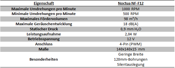

Spezifikationen
Doch zunächst die Spezifikationen:

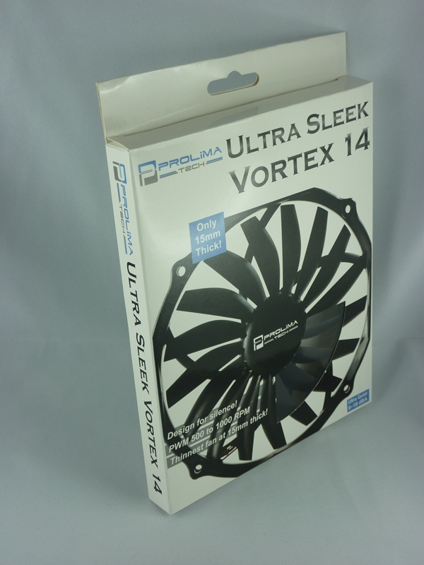

Prolimatech liefert den Lüfter in einer, der Dicke des Produkts entsprechenden, schlanken Verpackung aus, welche in den Firmenfarben Weiß und Blau gehalten ist. Auf der Vorderseite ist der Ultra Sleek Vortex in realer Größe abgebildet und kann auch durch ein kleines Sichtfenster betrachtet werden. Darüber sind der Produktname sowie das Hauptfeature abgedruckt. Auf der Rückseite finden sich dann zunächst die Spezifikationen sowie eine englische Beschreibung der Eigenschaften. Auch ein kurzes Text über die Firma an sich ist vorhanden. Im oberen Bereich findet sich dann noch ein Diagramm, welches den Lüfter mit dem Blue Vortex 14 aus dem gleichen Hause vergleicht. Auf den Seiten findet sich wieder der Name des Lüfters.

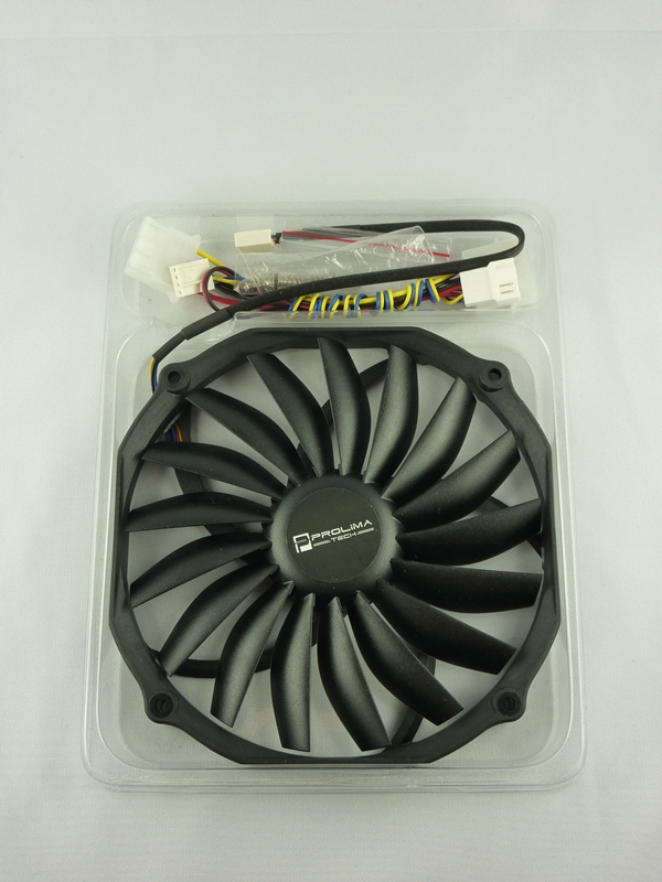

Öffnet man die Lasche an der Oberseite der Verpackung, so kann man eine Hülle herausziehen, welche den gesamten Lieferumfang darstellt. In dieser ist der Lüfter sowie die Utensilien. Beide Teile sind voneinander getrennt.
Zum Lieferumfang gehören also neben dem „Prolimatech Ultra Sleek Vortex 14“ vierLüfterschrauben zur Montage im Gehäuse sowie ein Adapter von Molex auf PWM. Hier noch einmal zusammengefasst:
Zusammenfassend ist zu sagen, dass der Lüfter angemessen verpackt und sicher gelagert. Das notwendige Zubehör ist mitgeliefert, es geht allerdings auch nicht darüber hinaus und bleibt im überschaubaren Rahmen.

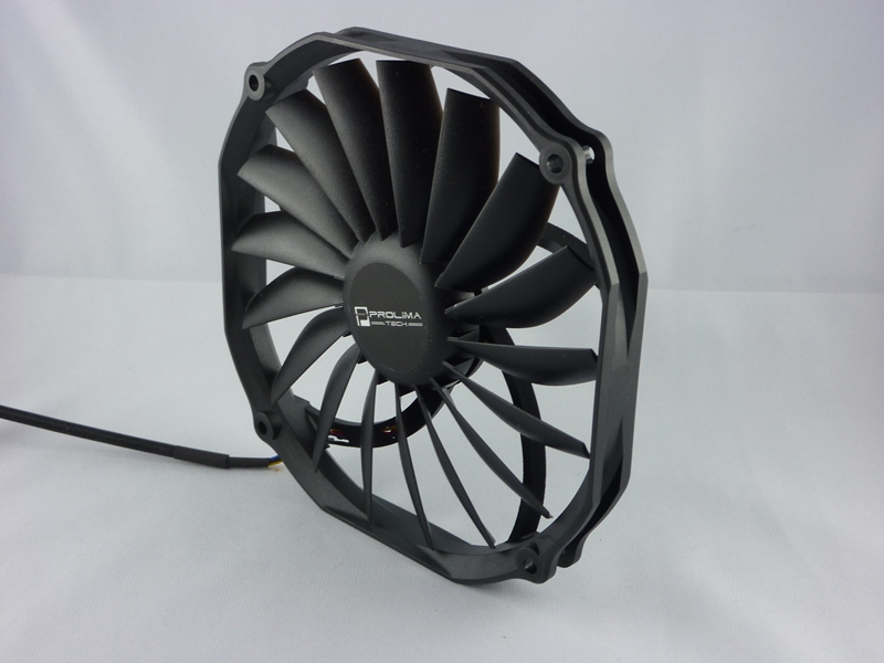

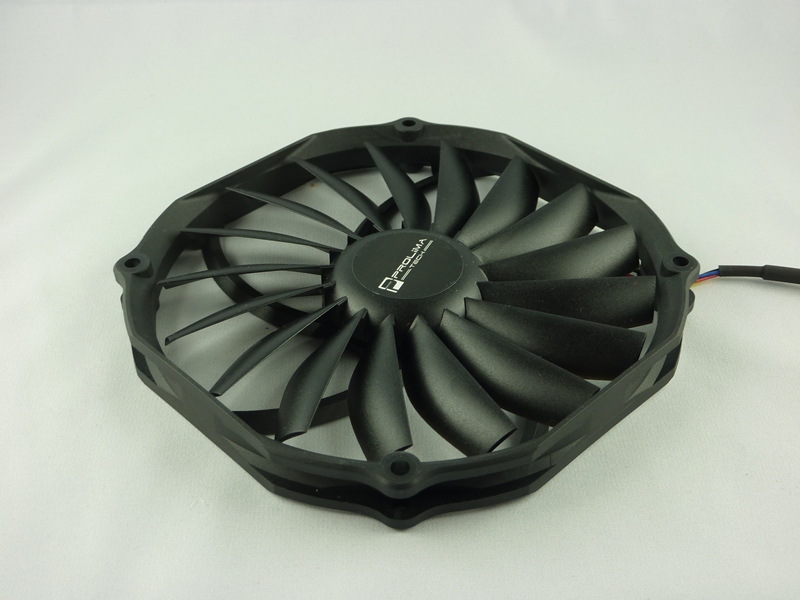

Schaut man sich den Ultra Sleek Vortex 14 von vorn an, so fallen natürlich zunächst die zahlreichen Lüfterblätter ins Auge, welche im Vergleich zu anderen Modellen kleiner wirken. Die Blätter sind zwar abgeschrägt, besitzen allerdings keine besonderen Merkmale wie Einkerbungen oder Vertiefungen. Sie sind glatt. Ausgehend vom Lager, welches mit einem „Prolimatech“-Aufkleber versehen ist, ordnen sich diese gleichmäßig an. An den Ecken finden sich dann die Bohrungen für das 120mm-Format, um den Kühler kompatibler zu machen. An den Ecken ist der Rahmen abgerundet und passt so hoffentlich besser in die Lüfterslots.

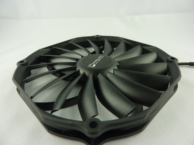

Zu den Seiten ist zu sagen, dass diese „normal“ geformt sind und insgesamt eine runde Kontur erzeugen. Hier wird auch sichtbar, dass der Lüfter vor allem im Vergleich zu anderen Modellen dünner ist und so besser an CPU-Kühlern oder anderem befestigt werden kann. Leider ist an den Seiten keine Kennzeichnung der Laufrichtung vorhanden.

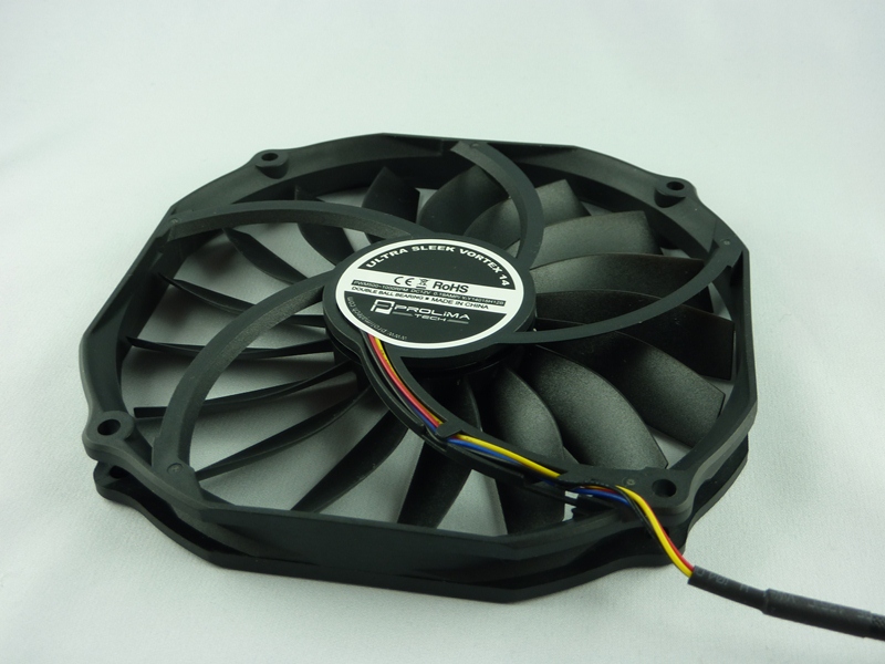

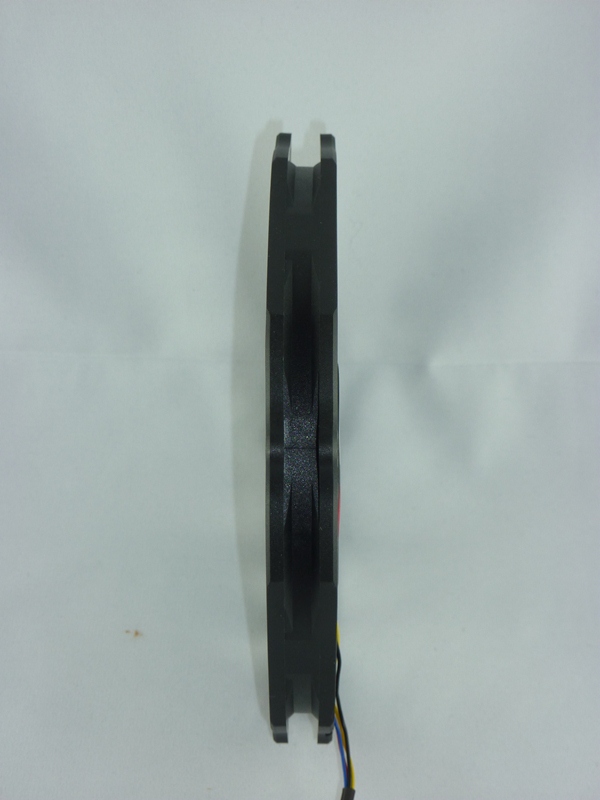

Auf der Rückseite des Vortex 14 zeigt sich dann die erste Veränderung einem normalen Lüfter gegenüber. Auf konventionell gestalteten Modellen finden sich meist nur vier Streben, welche den Rotor in Position halten, an diesem Ventilator sind es fünf. Eine davon beinhaltet die Kabeldurchführung für den Strom. In der Mitte ist wieder ein Aufkleber, auf welchem diesmal aber die wichtigsten Daten beschrieben sind und unter welchem das Kabel einmündet. Auch hinten zeigen sich wieder die Bohrungen sowie der an den Innenkanten abgerundete Rahmen zur besseren Luftdurchführung.

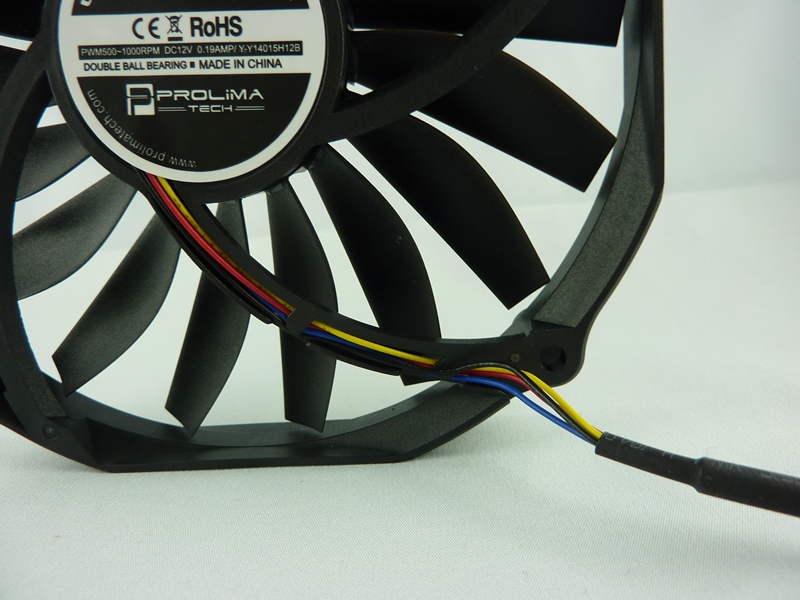

Das Anschlusskabel ist ein 4-Pin-PWM-Kabel, welches eine präzise Steuerung des Lüfters über die PC-Software ermöglicht. Es ist mit einer schwarzen Gummiummantelung versehen. Der Anschluss kann rund 25cm entfernt vom Ansatz am Lüfter stattfinden. Außerdem befindet sich im Lieferumfang auch ein Adapter, mit welchem der Lüfter an das Netzteil angeschlossen werden kann.

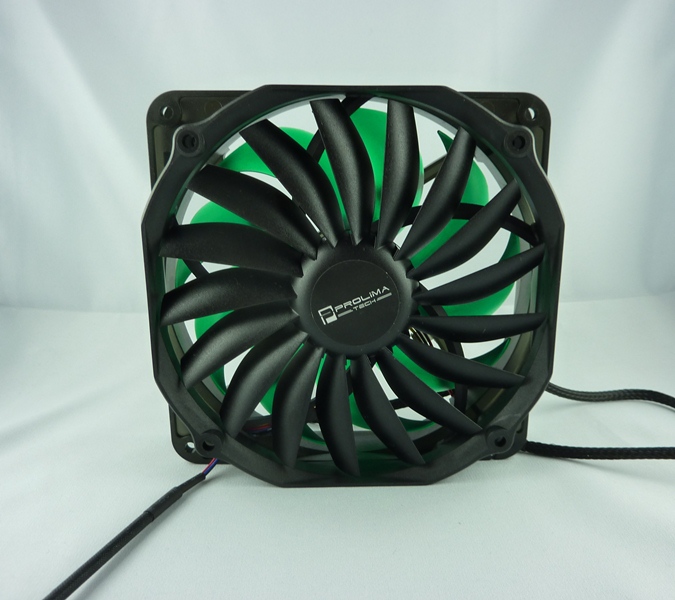

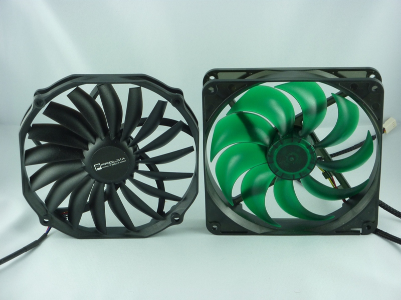

Stellt man den Ultra Sleek Vortex 14 neben einen Lüfter im „normalen“ Format, so fällt neben der Dicke auch die veränderte Form des Rahmens auf. Der hier verwendete Nanoxia-Lüfter ist nicht an den Ecken abgerundet, sondern besitzt einen quadratischen Rahmen. Wichtigstes Merkmal ist allerdings die geringe Dicke, welche vor allem im Bildvergleich auffällt.

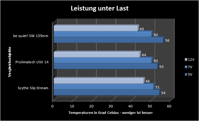

Kommen wir nun dazu, die Kühlleistung zu bewerten. Doch zunächst das Testsystem:
Hier gilt es für die Hersteller, einen guten Ausgleich zwischen der Drehzahl und dem Luftdurchsatz sowie der Lautheit zu finden. Drehen die Lüfter schnell, steigt natürlich auch die Leistung. Diese wird dann allerdings über eine höhere Lautstärke erkauft. Umgedreht ist es so, dass bei niedriger Lautstärke der CPU-Kühler o.ä. zu wenig Luft bekommen kann und die Leistung rapide abnimmt. Von daher ist es hier nötig, einen geeigneten Zwischenweg zu finden.
Getestet wird in zwei Abläufen. Zum einen werden im Idle die Temperaturen des Prozessors ermittelt, zum anderen unter Last. Dafür wird die CPU per CoreDamage künstlich aufgeheizt. Dann wird der Lüfter in drei Stufen per Adapter geregelt, auf 5, 7 und 12 Volt.
Schauen wir uns die Ergebnisse an:
Auswertung: Es zeigt sich, dass der Ultra Sleek Vortex in jedem Fall mit dem starken be quiet! SilentWing im 135- bzw. 140mm-Format mithalten kann. Vor allem im Idle kann der Lüfter punkten, da hier die langsame Drehzahl nicht so sehr eine Rolle spielt. Unter Last kann sich dieser dann knapp an die Spitze setzen, was jedoch vor allem auf die unterschiedliche Drehzahl zurückzuführen ist, da der SilentWing mit bis zu 1500 RPM arbeitet. Der USV dreht mit maximal 1000 RPM. Insgesamt bewegt sich der USV 14-Lüfter auf dem hohen Niveau des SilentWing und kann auch den Slip Stream aus dem Hause Scythe gut begegnen. Eine überzeugende Leistung für das kleine Format.

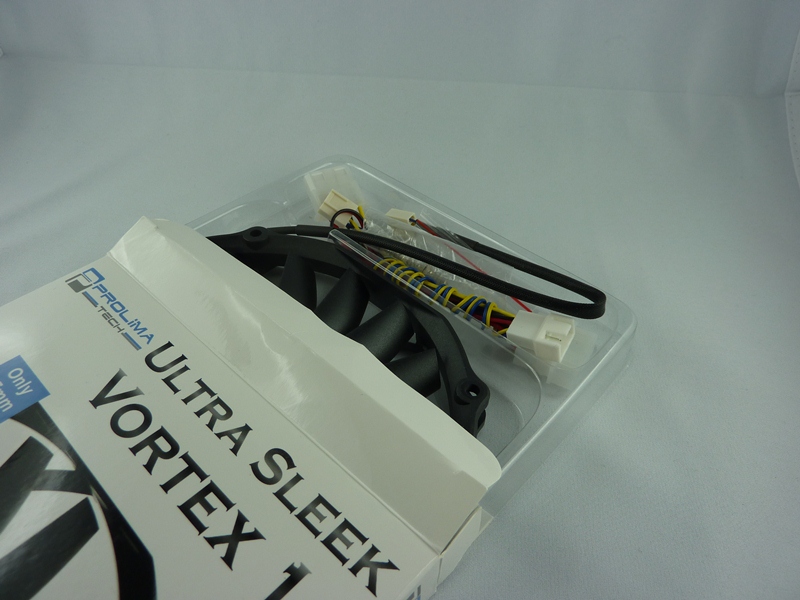

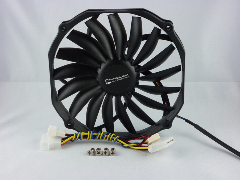

- Prolimatech Ultra Sleek Vortex 14
- 4 Lüfterschrauben
- Molex-PWM-Adapter

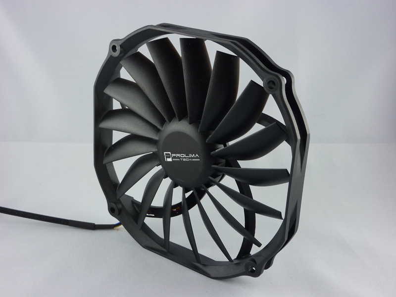

Allgemein
Allgemein betrachtet läuft der Lüfter mit einer Drehzahl von 500 bis 1000 Umdrehungen und gehört somit zu den langsameren (und oft leiseren) Produkten. Außerdem ist er im 140mm-Format gebaut, was bedeutet, dass die gleiche Leistung eines 120mm-Lüfters hier durch weniger Lautheit erkauft werden kann. Der Ventilator besitzt 17 Lüfterblätter und ist in einen abgerundeten Rahmen eingesetzt. Dieser bietet neben den Ausmaßen eines 140mm-Lüfters nur die Bohrungen für einen 120mm-Lüfter. Angeschlossen wird das Produkt über den 4-Pin-PWM-Anschluss. Das komplette Produkt ist in schwarzer Farbe gehalten.

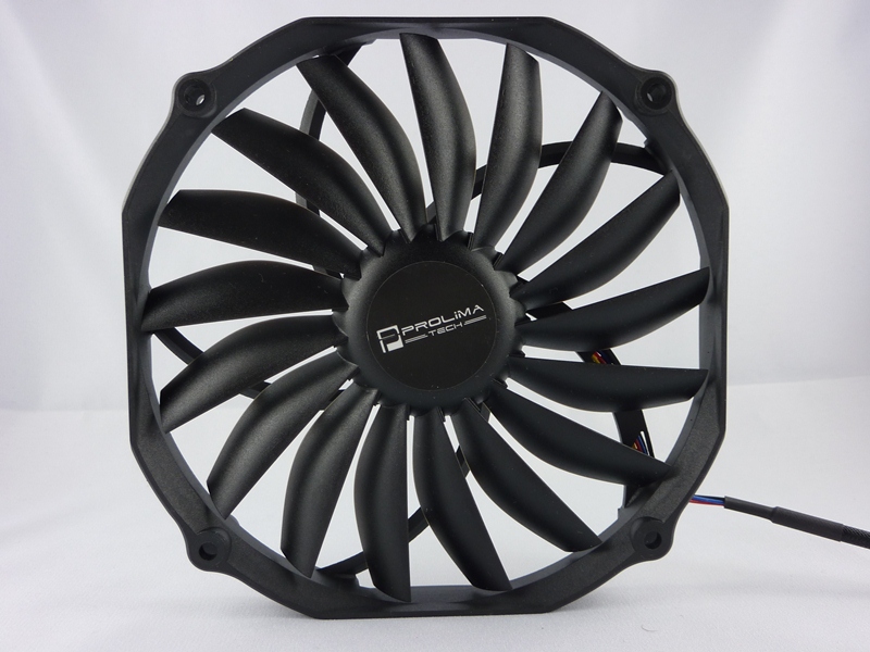

Vorderseite

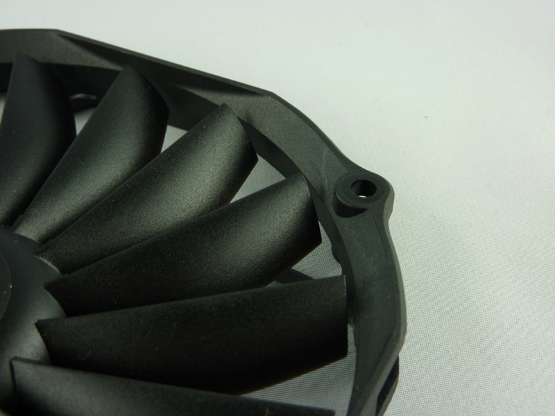

Die Seiten

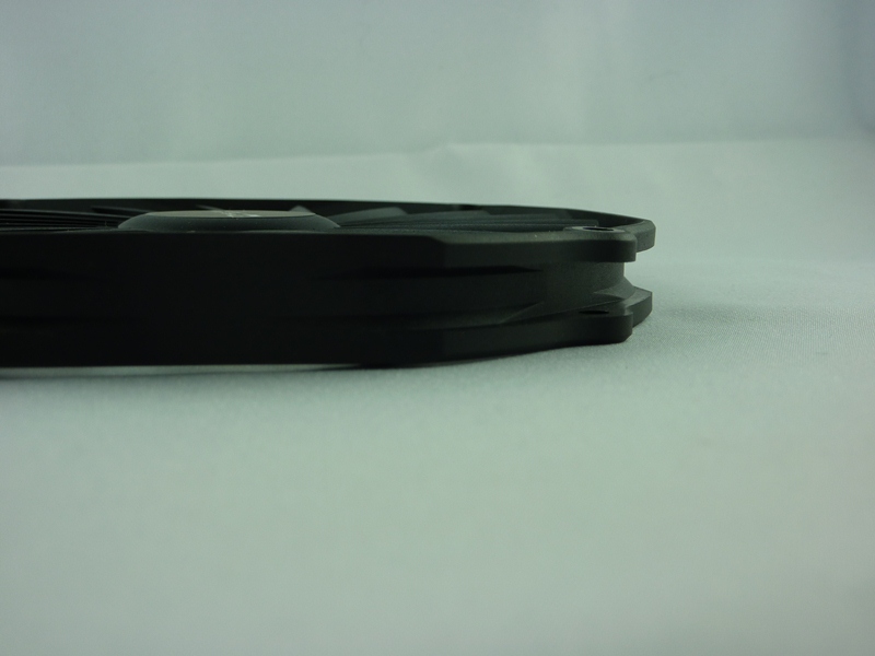

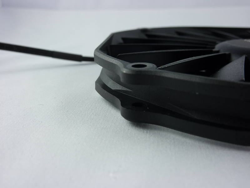

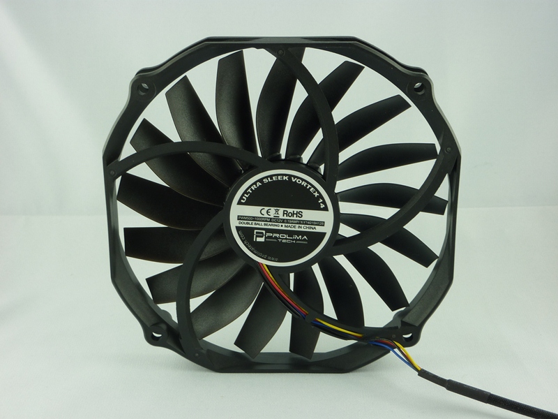

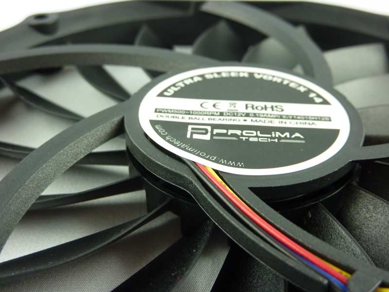

Rückseite

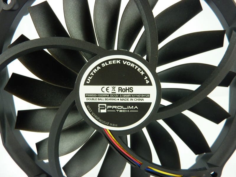

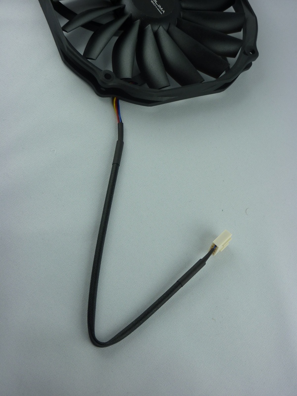

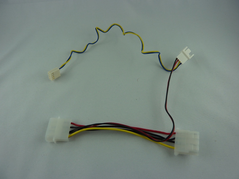

Das Kabel

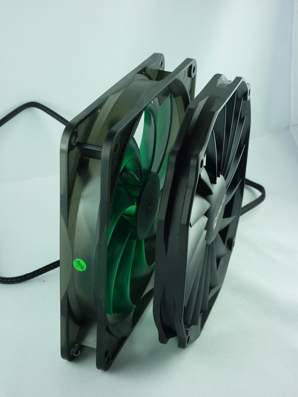

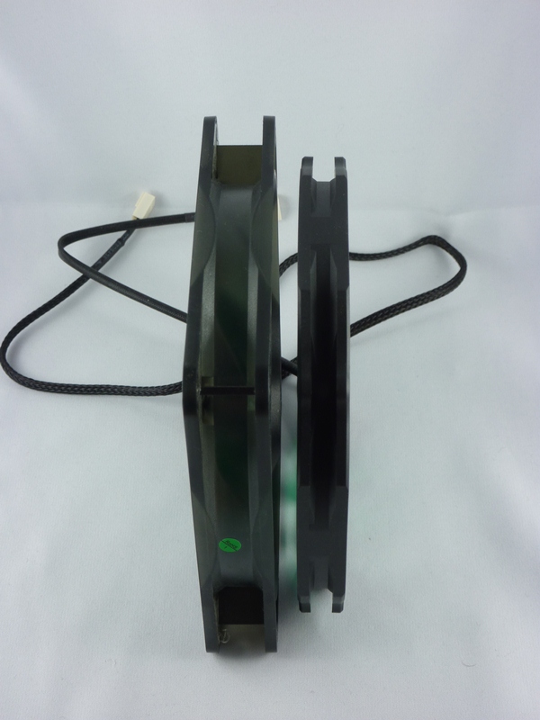

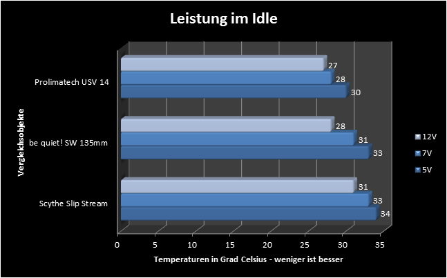

Vergleich mit dem „regulären“ Format
