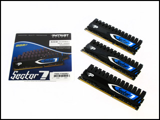

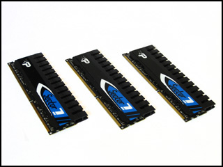

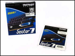

Patriot liefert die Speicherriegel der „Sector 7“-Serie in einer einfachen aber dennoch schicken Pappverpackung. Auf der Vorderseite der Pappverpackung ist ein kleiner Sticker aufgeklebt. Anhand dieses Stickers kann man feststellen, um welches Kit es sich genau handelt. Im Falle des Testmusters kann man dem Label „DDR3-2000 6GB (3x2GB) Kit“ entnehmen. Es liegt also sehr nah, dass Patriot bei allen Kits der „Sector 7“-Serie auf die gleiche Verpackung zurückgreift, diese aber nur durch den unterschiedlichen Sticker unterscheiden lassen. Weiterhin sind auf der Vorderseite der Verpackung die drei Speicherriegel des Kits abgedruckt. Der Rückseite der Verpackung lässt sich entnehmen, dass dem Kunden kostenloser technischer Support zur Verfügung steht. Eine kleine Grafik in der unteren linken Ecke weist auf die lebenslange Garantie hin, die je nach Land allerdings beschränkt ist. In Deutschland beträgt der maximale Garantiezeitraum so 10 Jahre – so lange wird wohl niemand das Speicherkit nutzen. Ein weiterer Sticker auf der Rückseite verrät genau, welches Kit in der Verpackung steckt. In diesem Fall ist „PV736G2000ELK“ aufgeklebt.
Öffnet man die Verpackung, fällt einem direkt eine weitere Blisterverpackung auf. In dieser sind die Speicherriegel enthalten. Die Plastikverpackung verfügt über ein eingelegtes Deckblatt, welches der Vorderseite der Verpackung gleicht. Dreht man die Plastikverpackung um, sind die einzelnen Speicherriegel sichtbar. So lassen sich den einzelnen Riegeln die genauen Spezifikationen entnehmen. Bei der Verpackung ist das leider nicht der Fall, hier fehlt eine genaue Auflistung der Spezifikationen.
Der Lieferumfang des Speicherkits umfasst neben den eigentlichen Speicherriegel noch das Deckblatt der Plastikverpackung. Im Inneren des Deckblatts druckt Patriot ab, wie man den Speicher richtig einbaut und entsprechend einstellt.

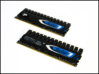

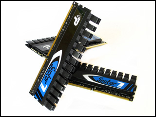

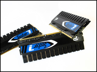

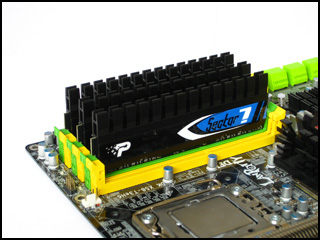

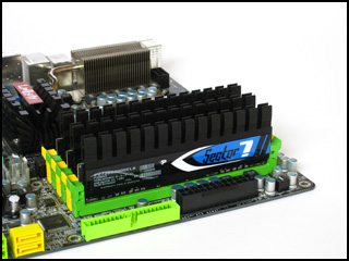

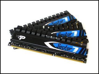

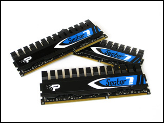

In Sachen Optik erinnern die Speicherriegel der „Sector 7“-Serie sehr an die der „Sector 5“-Serie. Dies ist auch nicht verwunderlich, da Patriot den Heatspreader den „Sector 5“-Speicherkits nahezu identisch übernommen hat. Anstatt eines roten Stickers, sind die Module der „Sector 7“-Serie mit einem blauen Aufkleber versehen. In Kombination mit dem schwarzen Heatspreader und dem schwarzen PCB sind die Riegel wirklich schick. Der blaue Sticker auf jedem einzelnen Modul ist ein netter Kontrast und fügt sich farblich sehr passend ins Gesamtbild. Aufgrund der Farbgebung passt das „Sector 7“-Speicherkit ideal auf das Big Bang Xpower von MSI oder andere X58-Boards von Asus/Gigabyte.

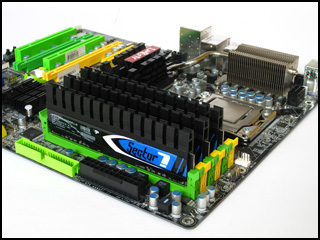

Neben der schicken Optik soll der Heatspreader die Speicherchips kühlen. Hier lässt sich aber klar festhalten, dass der Heatspreader auch kleiner hätte ausfallen können, da er sich nur minimal erwärmt. Allerdings kann es aufgrund der hohen Heatspreader bei einigen Lüftkühlern zu Kompatibilitätsproblemen kommen. Je nach Ausrichtung und Bauweise kann es passieren, dass das Speichermodul, was am nächsten am CPU-Sockel ist, mit dem Kühler kollidiert. Mit einer Höhe von 4,2cm sind die „Sector 7“-Riegel vergleichsweise Riesen. Speicher mit normalen Heatspreadern messen im Durchschnitt eine maximale Höhe von 3,4 bis 3,9cm.

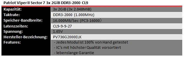

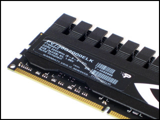

Neben dem „Sector 7“-Sticker enthält jedes Modul noch einen weiteren Aufkleber, auf dem die genauen Spezifikation des Speicherkits angegeben sind. Das hier getestete Kit läuft im DDR3-2000-Modus mit den Latenzzeiten von CL9-9-9-27 und benötigt dafür eine Spannung von 1,65V.

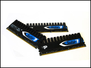

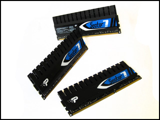

Damit weitere Bilder des Speicherkits angezeigt werden, bitte auf Klick "Show" klicken. Um das gewünschte Bild zu vergrößern, reicht es aus, dieses einfach anzuklicken.

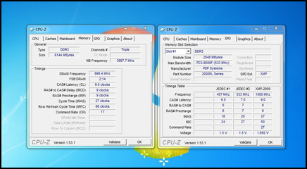

Die Spezifikationen im Überblick: Das Speicherkit besteht aus drei Riegeln mit je 2.048MB. Das Kit ist für den „DDR3-2000“-Modus mit Latenzzeiten von CL9-9-9-27 zertifiziert und benötigt dafür eine Spannung von 1,65V. Für Nutzer eines AMD- bzw. Intel-Systems, welches auf Dual-Channel-Kits setzt, hat Patriot entsprechende Speicherkits der „Sector 5“-Serie im Portfolio.
Weiterhin verfügt das Speicherkit über ein XMP-Profil. In der Praxis funktioniert das Profil tadellos. Takt, Latenzzeiten(Anm. Command-Rate wurde manuell auf 1T gestellt) und Spannung werden wie im XMP-Profil hinterlegt, angewandt.

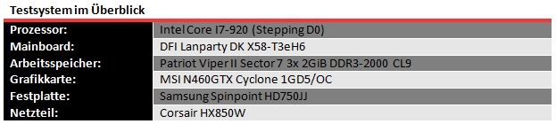

Um den Speicher an sein Maximum zu treiben kommt als Mainboard ein DFI Lanparty DK X58-T3eH6zum Einsatz. Als CPU wird ein Intel Core I7-920 (Stepping D0) verwendet. Die weiteren Komponenten des Testsystems können der Tabelle entnommen werden.

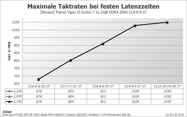

Neben den maximalen Taktraten werden auch die niedrigsten Latenzzeiten ausgetestet. So besteht auch ohne Overclocking die Möglichkeit, die Leistung des Arbeitsspeichers zu steigern. Die maximalen Taktraten werden bei drei unterschiedlichen Spannungen ermittelt: 1,50V (Jedec-Standard), 1,65V und (Standard-Spannung) und 1,75V. Das Testsystem ist im Übrigen mit einem anderen Speicherkit gegengetestet und läuft maximal im DDR3-2200 (4.4GHz Uncore) Modus.
Bei den maximalen eingestellten Latenzzeiten von CL10-10-10-301T erreicht das Speicherkit von Patriot maximal 1.050MHz (DDR3-2100) bei 1,65V. Eine leichte Spannungserhöhung brachte, egal bei welchen Latenzzeiten keine Verbesserung, da das Kit nicht die höhere Spannung skalierte. Gleiches gilt übrigens für eine leicht abgesenkte Spannung auf 1,5V. Mit den werksseitig festgelegten Timings von CL9-9-9-27 waren maximal 1.029MHz (DDR3-2058) möglich. DDR3-1800 und DDR3-1600 waren mit Latenzzeiten von CL 8 bzw. CL7 möglich.

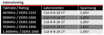

Neben der Taktrate lassen sich auch die Latenzzeiten anpassen. Auch hier kann das Kit von Patriot sehr gute Ergebnisse einfahren. Der DDR3-1600-Modus ist mit sehr niedrigen Latenzzeiten von CL6-7-6-18 möglich. Obwohl das Kit für den DDR3-2000-Modus mit Latenzzeiten von CL9-9-9-27 spezifiziert ist, läuft es auch mit CL8-9-8-24 stabil.

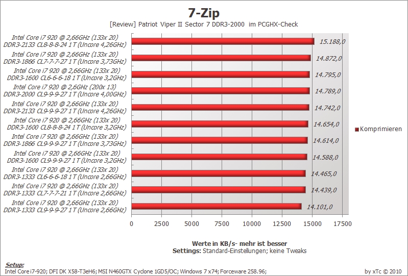

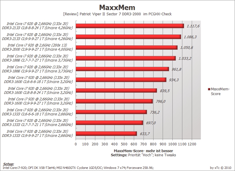

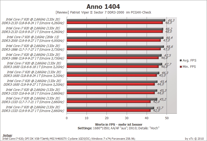

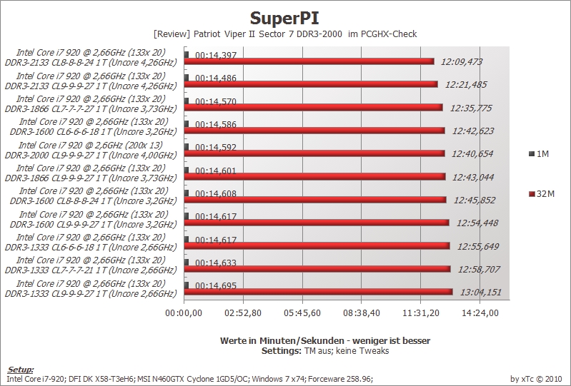

Um die Leistungssteigerung festzustellen, werden zwei praxisrelevante Anwendungen sowie ein Spiel als Benchmark genutzt. MaxxMem stellt die theoretische Speicherbandbreite (sowohl „lesen“ als auch „schreiben“) in der Praxis da. Ob Programme oder Spiele davon profitieren, veranschaulichen Anno 1404 und 7-Zip.
