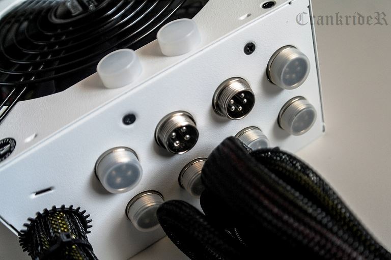

welches über eine gute Ausstattung inklusive modularem Kabelmanagement verfügt. Wobei sich letzteres durch das

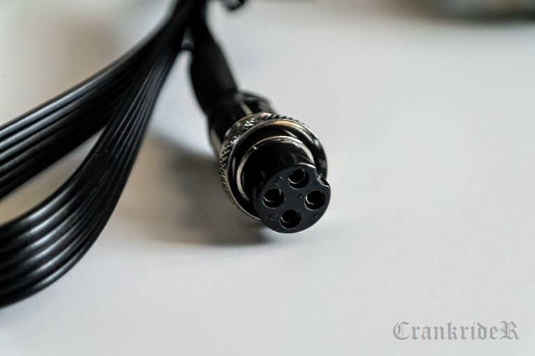

verwendete Stecksystem mit Überwurfmutter von der Masse abhebt. Seine sechs PCI-Express-Anschlüsse sind für
ein 850W-Modell, welches auf 12 Volt insgesamt 850 Watt liefern kann, mehr als ordentlich.

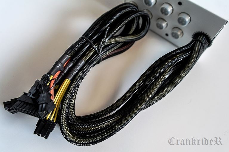

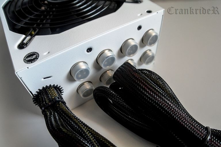

Das Kabelmanagement mit verschraubbaren Steckern und aufgesetzten Silikon-Schutzkappen.
Die Ausstattung der Anschlussmöglichkeiten ist sehr gut. Neben zwei 8-Pin-EPS-Steckern lassen sich sechs PCI-Express,
zehn SATA- und vier Molex-Stecker nutzen. Das Stecksystem mit Überwurfmuttern zur Fixierung ist sehr gut verarbeitet.

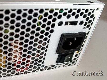

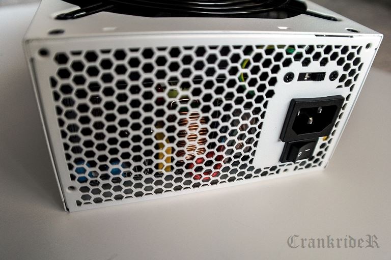

Als Besonderheit lässt sich neben der Netzbuchse ein kleiner Schiebeschalter finden, mit dem sich die Lüftersteuerung zwischen
aktivem und semi-passivem Modus umschalten lässt, der dieses Modell zu einem "Silent-Monster" macht.

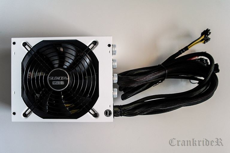

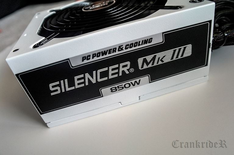

Optisch ist auch das Mk III 850W dem Design der Modellreihe treu geblieben. Die weiße Grundlackierung plus die schwarz
abgesetzten Elemente sorgen für einen hohen Wiedererkennungswert. Das Gehäuse ist identisch zu dem des 1200W
Modells und mit 180 mm Länge daher für ein 850-Watt Netzteil ungewöhnlich groß, was aber nicht negativ sein muss.

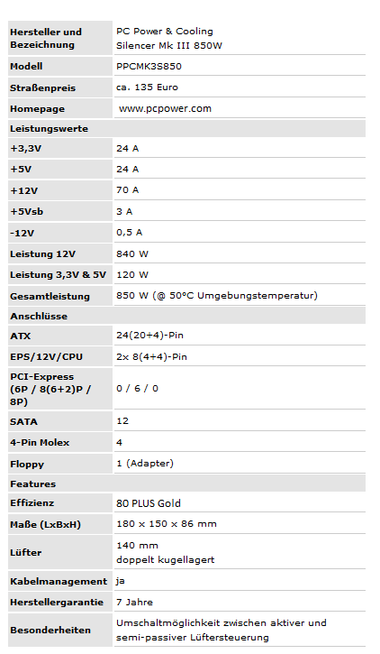

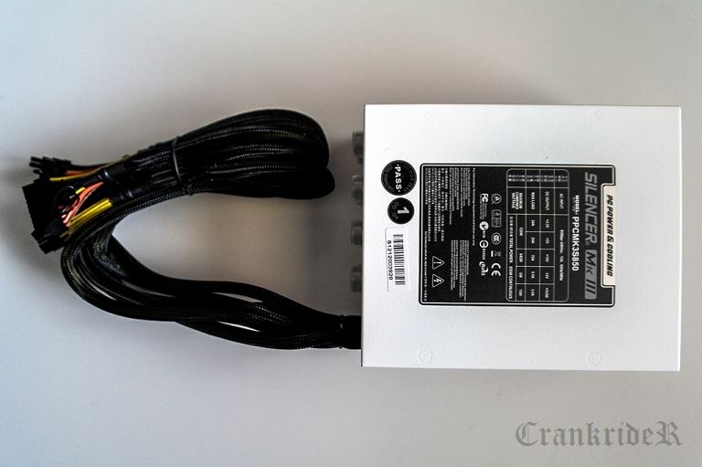

Solide Leistungswerte auf dem Typenschild des Silencer Mk III
Auffällig ist das weiß lackierte Gehäuse der PSU
Das PPCMK3S850 ist als klassisches Single-Rail-Netzteil konzipiert. Bei 850 Watt Nominalleistung bietet die 12V-Schiene bis zu 70 Ampere,
was einer Leistung von ca. 850 Watt entspricht. Bei den Nebenspannungen ist das 850W-Modell mit je 24 Ampere und einer kombinierten
Belastbarkeit von 120 Watt sogar etwas stärker als das 1200W-Spitzenmodell aufgestellt. PC Power & Cooling garantiert die
Nennleistung auch bei erhöhten Umgebungstemperaturen von 50 °C.

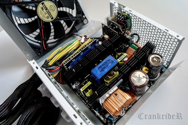

Zum Einsatz kommt in dieser Leistungsklasse erwartungsgemäß eine Variante eines Half-Bridge-Designs mit LLC-Resonanzwandler
und den üblichen Ergänzungen auf der Sekundärseite wie z.B. "Synchronous Rectification" und nachgeschaltete DC-DC-Spannungswandler.
Die Primär-Kondensatoren stammen von Nippon Chemicon

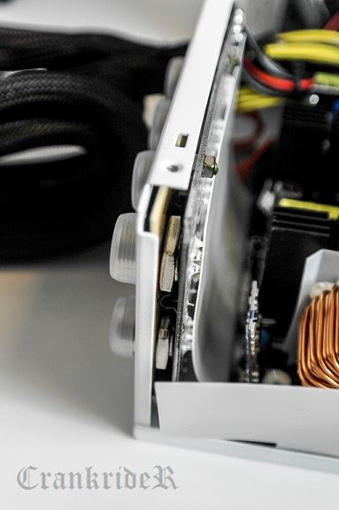

Die Verarbeitung des Mk III ist insgesamt sehr ordentlich. Obwohl die Platine auch in ein deutlich kleineres Gehäuse gepasst hätte,
was aber kein Nachteil ist. Bei den Kondensatoren kommen ausschließlich die berühmten japanischen Qualitätsmodelle zum Einsatz.
Zum Einsatz kommt natürlich ein kugelgelagertes Modell, welches in Sachen Lautstärke eine ordentliche Performance liefern kann.
Das Silencer Mk III 850W verfügt über ein Feature namens "Dual Thermal Control System". Darunter verbirgt sich eine Lüftersteuerung,
wie sie Seasonic mit der Platinum-Series eingeführt hat. Über einen kleinen Schalter an der Rückseite lässt sich manuell entweder
der aktive oder semi-passive Modus einstellen.
Der Schalter befindet sich über dem Stromanschluss

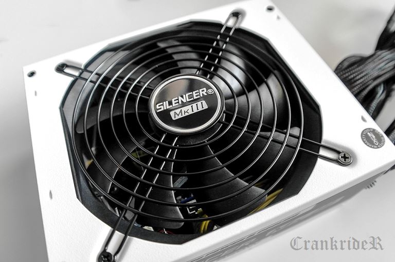

Der 140-mm-Lüfter des Silencer Mk III ist von Globe Fan
Beim Modell handelt es sich um einen 140-mm Lüfter der Firma "Globe Fan". Das Modell "RL4Z B1402512H" ist mit 0,4 Ampere bei 12 Volt
ausgewiesen und wird in verschiedenen Varianten bereits seit längerer Zeit in Netzteilen unterschiedlicher Hersteller eingesetzt.
Bei einer sieben jährigen Garantie, die Pc Power & Cooling ab dem Silencer Mk III 750 gewährt,
ist man sich auch beim Lüfter der Qualität bewusst.

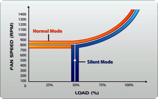

Im semi-passiven Modus blieb der Lüfter im Rahmen des Tests bis kurz nach Erreichen des Lastpunktes 60 Prozent auch ausgeschaltet,
im aktiven Modus dreht er bis dahin mit konstanten 840 U/Min. Im Bereich ab ca. 70 Prozent Last, hatte der gewählte Modus dann
keinen Unterschied auf die Lüfterdrehzahl, welche bei 80 Prozent Last und Volllast bei knapp 950 U/min blieb.
Bei ausgeschaltetem Lüfter war das Silencer Mk III lautlos, kein Fiepen oder Zirpen störte die Ruhe.

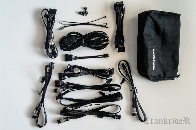

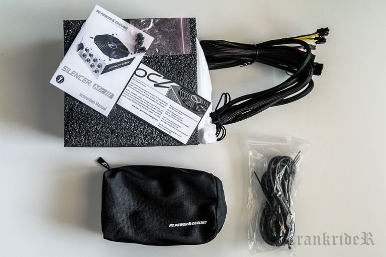

Zusammengefasst lässt sich das Silencer Mk III 850W als modernes High-End-Netzteil mit Single-Rail-Design beschreiben, Neben den modularen Anschlusskabeln, einem Handbuch und etwas Befestigungsmaterial (5x Kabelbinder, 4x Rändelschrauben (schwarz)
lässt sich auch eine schicke Tasche für nicht benötigte Kabel finden. Alles ist sehr ordentlich und sicher verpackt, so wie man es sich
bei einem Netzteil dieser Klasse und Preisregion wünscht. Das Netzteil selbst, ist in einer samten, weissen Schutzhülle verpackt.
Ein Einblick auf die mitgelieferten modularen Kabel
im Detail, die aussergewöhnlichen Anschlüsse des Silencer Mk III
