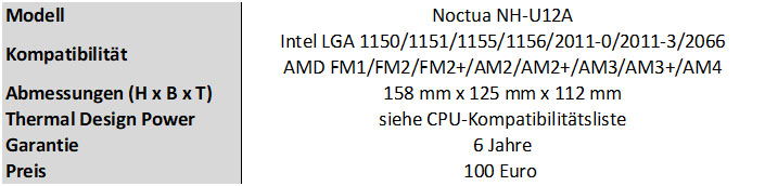

Technische Daten

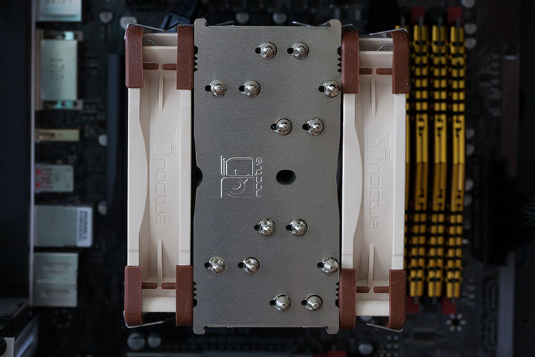

Wie man bereits nach dem ersten Betrachten der Verpackung sowie dem Lieferumfang vermuten konnte, präsentiert sich auch der NH-U12A von Allerhöchster Güte. Um den CPU-Kühler in möglichst vielen Gehäusen unterzubringen, fällt der Kühlkörper mit seinen 158 Millimetern in der Höhe ziemlich kompakt aus. Da auch Freunde von hohen Arbeitsspeichermodulen zum potentiellen Käuferkreis zählen, ragt die asymmetrische Bauweise nicht über die angrenzenden RAM-Bänke hinaus. Auf dem Sockel LGA 2066 hingegen sollten Speicherriegel mit einer Bauhöhe von maximal 42 mm verwendet werden, da der hintere Lüfter ansonsten mit den hinteren DIMMs kollidiert. Alternativ kann der Impeller jedoch etwas höher montiert werden, sofern das Gehäuse über den nötigen Freiraum verfügt.

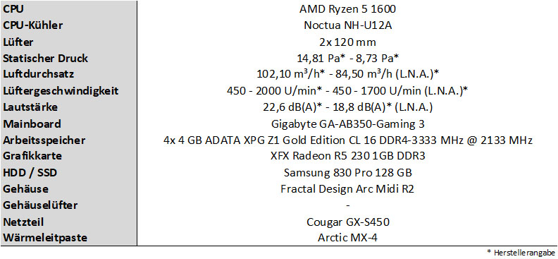

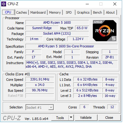

Um das volle Potenzial aus dem Testkandidaten herausholen zu können, setze ich bei meinem Testsystem auf den Zeppelin-Die basierenden AMD Ryzen R5 1600. Im Jahr 2017 kam endlich die lang erwartete Zen-Architektur aus dem Hause Advanced Micro Devices (AMD) in den Handel und ebnete so den Weg für Sechskern- und Achtkern-Prozessoren im Mainstream-Segment. Durch ihre sehr hohe Rechenleistung, beispielsweise für Foto- und Videobearbeitung, sowie einer guten Spiele-Performance, etablierte sich die CPU in Windeseile zum absoluten Sweetspot im Massenmarkt. Des Weiteren muss sich der NH-U12A in dem facettenreichen Testparcours gegen eine Vielzahl von leistungsstarken Kompaktwasserkühlungen sowie potenten Luftkühlern behaupten. Abgerundet wird das Testfeld durch den AMD Wraith Spire Boxed-Kühler, der besonders bei der Lautstärke für Verblüffung sorgen konnte. Gerade die ML240R ARGB konnte sich durch ihre hervorragende Kühlleistung in der Vergangenheit als meine Referenz etablieren. Ich bin gespannt, wo sich Noctua mit ihrer neuen Premium Lösung denn einordnet, und welchen potenten Kühllösungen man letztendlich die Stirn bieten kann.

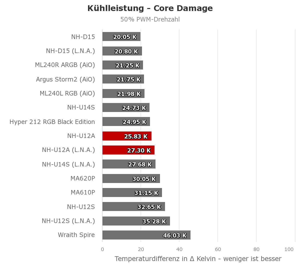

Damit ich die Drehzahlen, die Kühlleistung und die Lautstärke des NH-D15 besser bewerten kann, habe ich insgesamt drei verschiedene Testszenarien durchgeführt, in denen meinen Testprobanden ihr vollständiges Potenzial abverlangt wird. Um sehr viel Abwärme zu erzeugen, verwende ich im Testparcours das Stress-Test-Tool "Core Damage", welches den AMD Ryzen 5 1600 kräftig ins Schwitzen bringt. Anschließend führe ich jeweils eine Testsession bei 50-, 75- und 100 Prozent PWM-Drehzahl durch, womit ich die Leistung aller im Testparcours befindlichen Modelle korrekt miteinander vergleichen kann.

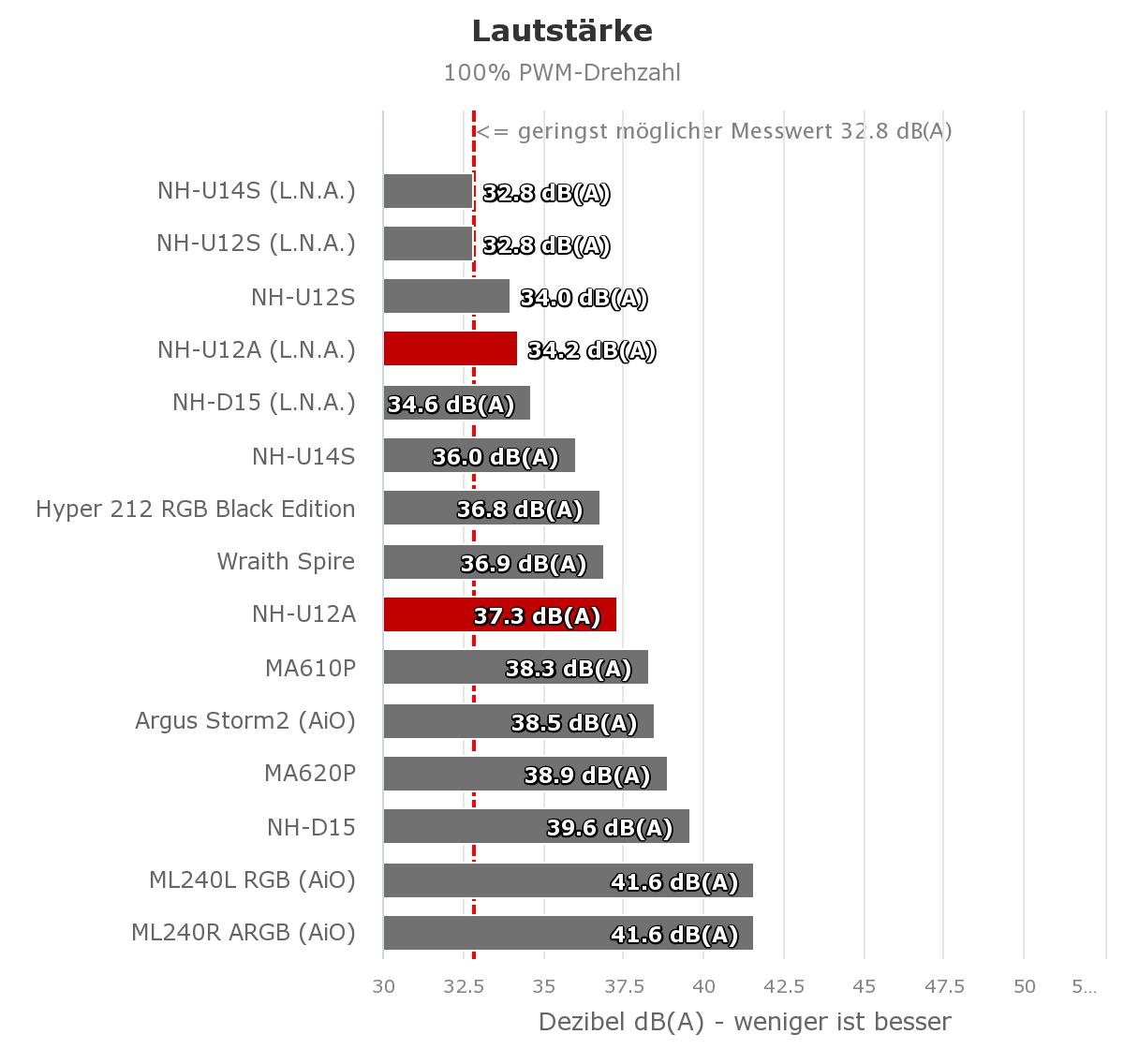

Die Kühlleistung werde ich in einem geschlossenen System ermitteln, da normalerweise das Gehäuse bei den Anwendern ebenfalls geschlossen zum Einsatz kommt. Das hat den Vorteil, das reale Einsatzgebiet bestmöglich nachzustellen. Zur Feststellung der Lautstärke wurde eine Lautstärkemessung mit Hilfe eines PCE-MSM 2 durchgeführt. Das Schallpegelmessgerät wird dafür in einem Abstand von 50 Zentimeter vor dem Gehäuse positioniert.
Um die ermittelten Werte unabhängig von äußeren Einflüssen wie etwa der Jahreszeit oder der Witterung vergleichbar zu machen, gebe ich das Ergebnis als Differenz zur Raumtemperatur in Kelvin an. Das bedeutet, wenn die Temperatur um ein Grad steigt, ist das bei Celsius und Kelvin gleich viel. Lediglich der Punkt an dem null Grad ist unterscheidet sich. Daher sind die Messwerte immer als "X Grad mehr als die ermittelte Zimmertemperatur" zu lesen.

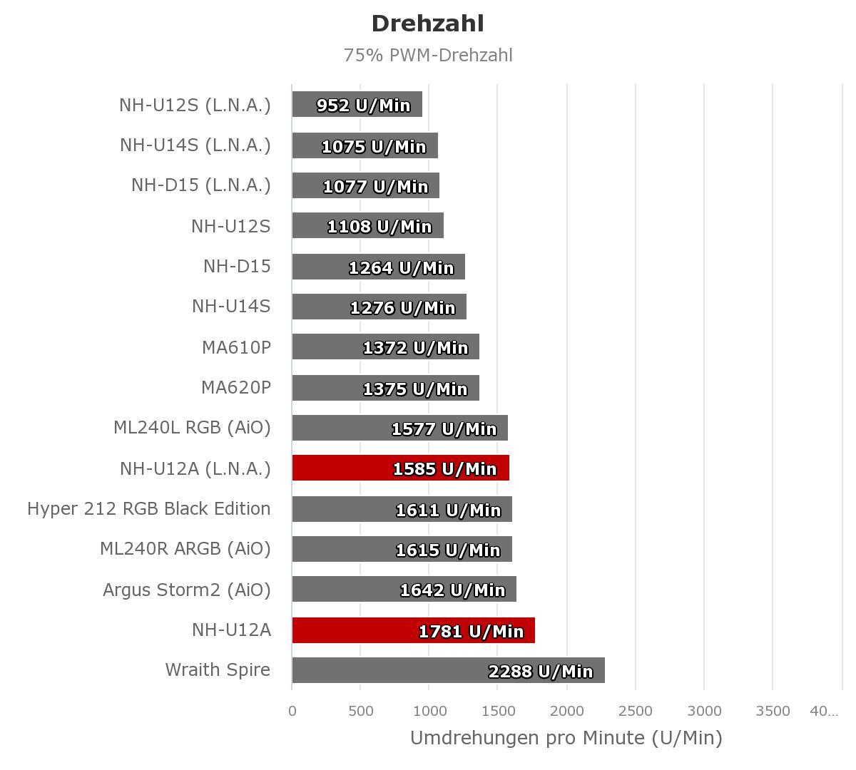

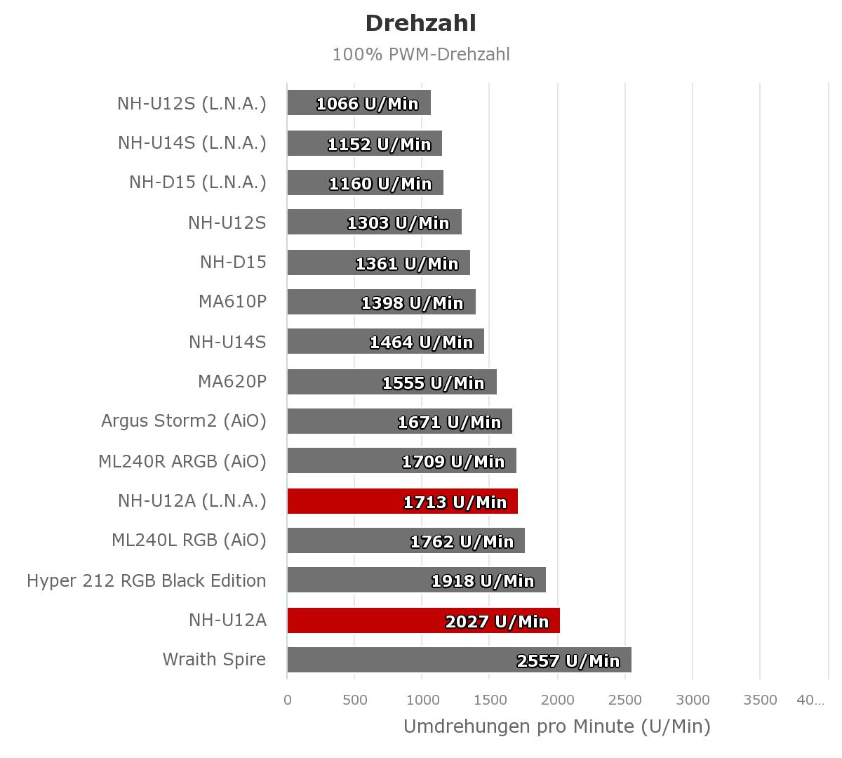

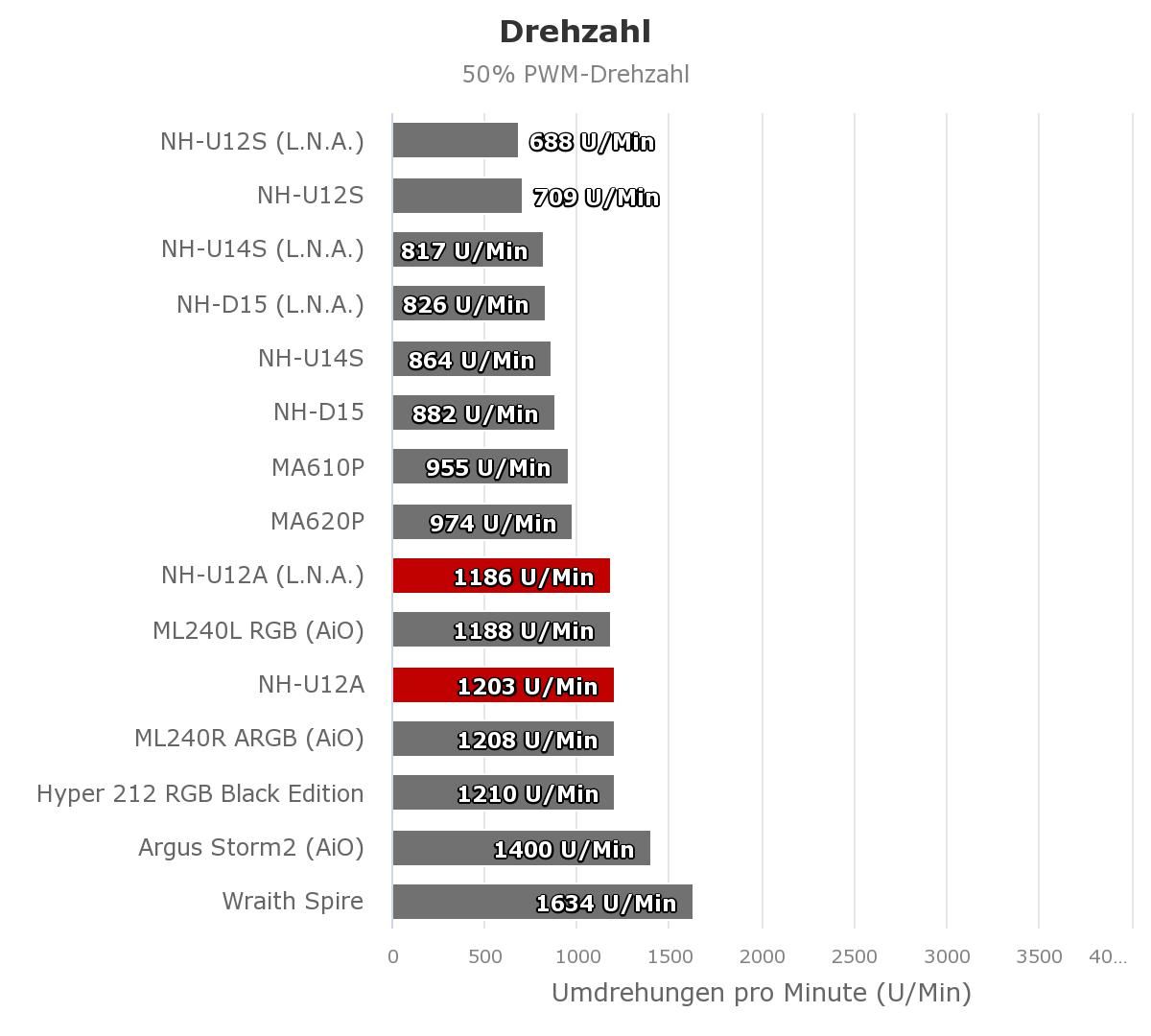

Im Vorfeld habe ich zuerst die Drehzahlbereiche mit Hilfe der Gigabyte SIV Software ermittelt, um einen ersten Eindruck auf die mögliche Kühlleistung und die Geräuschentwicklung zu erhalten. Besonders aufgefallen ist mir, dass die Werte wie für Noctua gewohnt, ziemlich genau den Spezifikationen aus dem Datenblatt enstprechen. Der Wert von maximal 2000 U/Min wird nach dem Kalibrieren der Lüfter nur um 27 U/Min überboten. Bei Verwendung des Low-Noise-Adapters wiederholt sich dieses Phänomen ebenfalls.
Allgemeiner Hinweis: Im normalen Nutzungsbetrieb erreichen die Lüfter von CPU-Kühlern nie den Drehzahlbereich von 100 Prozent.

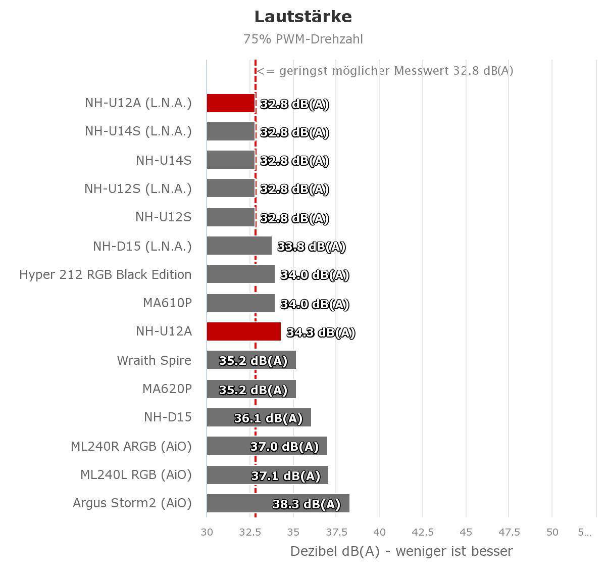

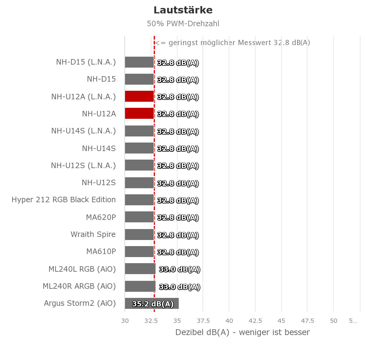

Durch die Verwendung von zwei Lüftern bin ich bereits im Vorfeld von einer etwas erhöhten Lautstärke ausgegangen. Zu meiner Überraschung macht sich diese erst größeren Drehzahlen bemerkbar. Mit dem Low-Noise-Adapter hingegen, bleibt die Lautstärke zu meiner Freude sehr über weite Teile ziemlich gering.

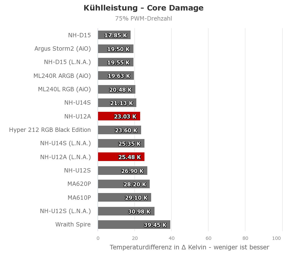

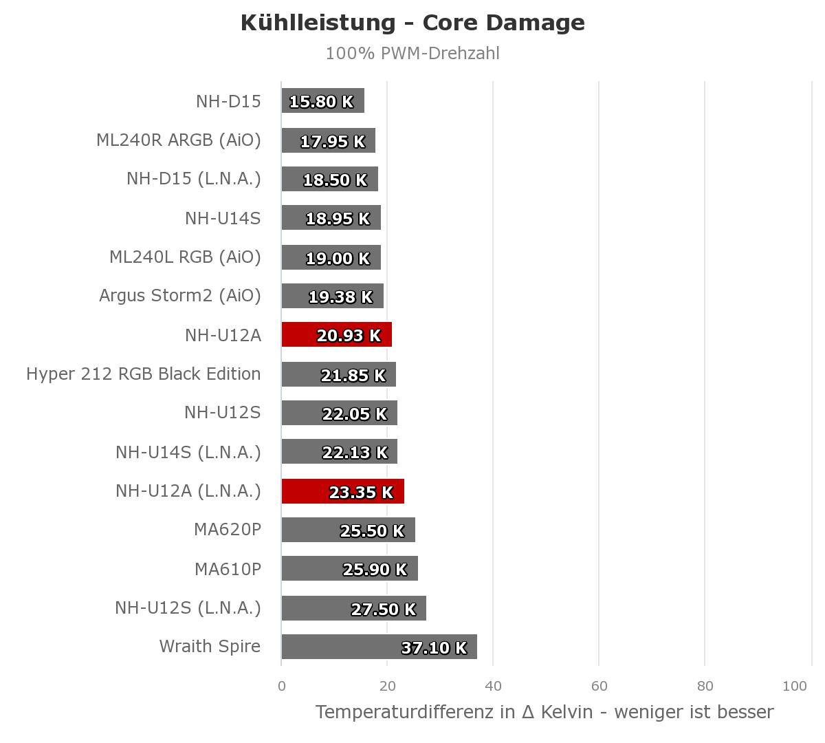

Die Kühlleistung ist, wie man es von Noctua inzwischen gewohnt ist, eine der Paradedisziplinen. Der NH-U12A liefert in allen Drehzahlebereichen gute Ergebnisse ab. Zwar muss man sich bei 50 Prozent PWM-Drehzahl noch leicht dem Hyper 212 RGB Black Edition geschlagen, entpuppt sich der CPU-Kühler im weiteren Verlauf wie erwartet als leistungsstärker 120-Millimeter Vertreter. Gegen die hauseigenen 140-Millimeter Pendants reicht es wie befürchtet am Ende nicht. Die Leistung wird durch die kompakte Bauweise letztendlich limitiert.

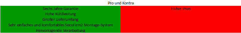

Noctua hat mit dem NH-U12A einen interessanten CPU-Kühler im Portfolio, der durch seine kompakte Bauweise und ebenso gute Kühlleistung überzeugt. Knackpunkt ist hier definitiv der Preis, denn mit 100 Euro wildert der Kühlkörper unlängst in Regionen von AiO-Wasserkühlungen und übertrifft sogar das Flaggschiff den, NH-D15. Zugegeben, rund 60 Prozent sind bereits für die zwei NF-A12x25 PWM zu entrichten, doch der NH-U14S ist nicht nur leistungsstärker, sondern aktuell ganze 40 Euro günstiger.
Auf der Habenseite sind wie gewohnt Noctuas Attribute wie die sechs Jahre Garantie, den großen Lieferumfang, ein tolles Montage-System oder die hervorragende Verarbeitung. Sofern man auf der Suche nach einem kompakten und leistungsstarken CPU-Kühler ist, findet man in dem NH-U12A die ideale Lösung, denn eine hohe RAM-Kompatibilität ist ebenfalls gegeben. Für alle die über etwas mehr Luft im Gehäuse verfügen, ist aufgrund der etwas höheren Kühlleistung und des niedrigeren Preises meiner Meinung nach der NH-U14S das rundere Produkt.
