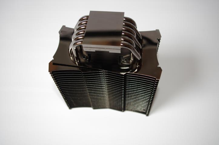

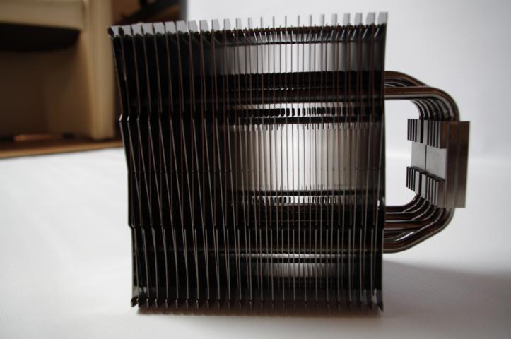

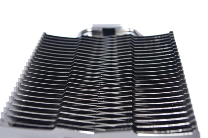

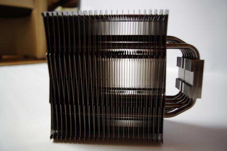

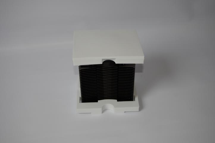

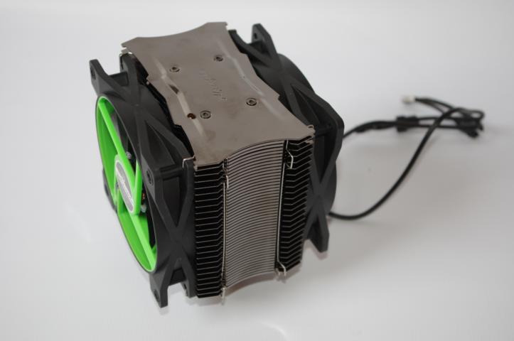

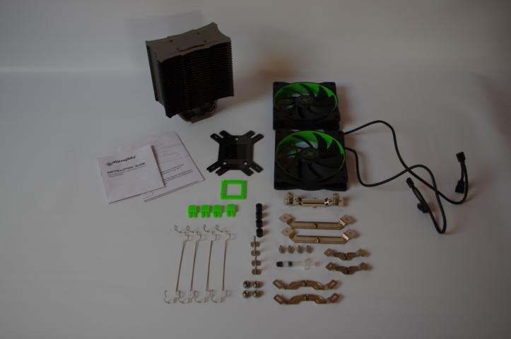

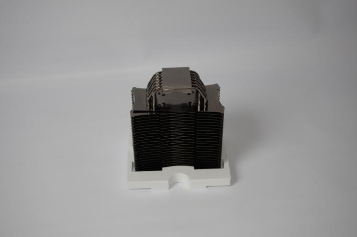

Geliefert wird der Alpenföhn Matterhorn Shamrock Edition ein einer sehr schicken Verpackung.

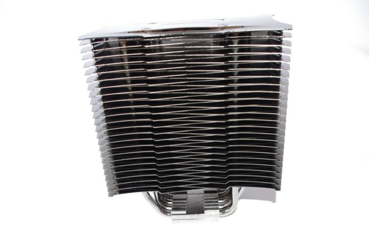

Der Kühlkörper an sich ist sehr gut verpackt und auf dem ersten Blick sehr hochwertig ( polierte Oberfläche ). Die Lüfter und das Zubehör ist separat in kleinen Kartons verpackt.

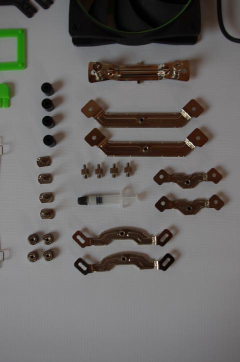

Im Lieferumfang enthalten sind 2 Kleeblattgrüne Lüfter mit Y-4-Pin-Anschluss, eine Montageanleitung für Intel und AMD Systeme, div. Schrauben und Halterungen.
Alles in Allem sehr hohe Kompatibilität und eine gute und stimmige Verpackung.

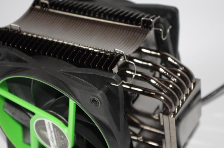

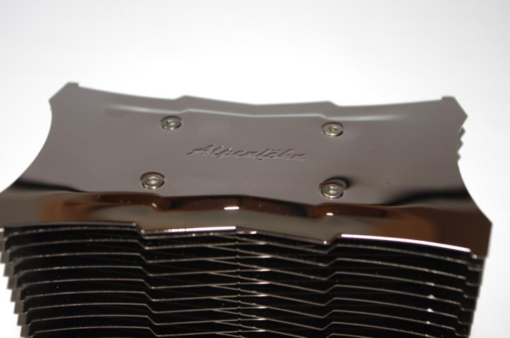

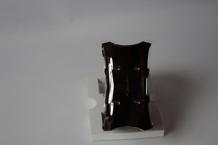

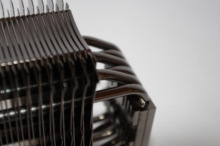

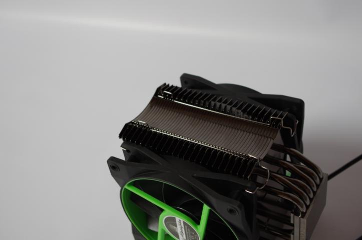

II. Verarbeitung

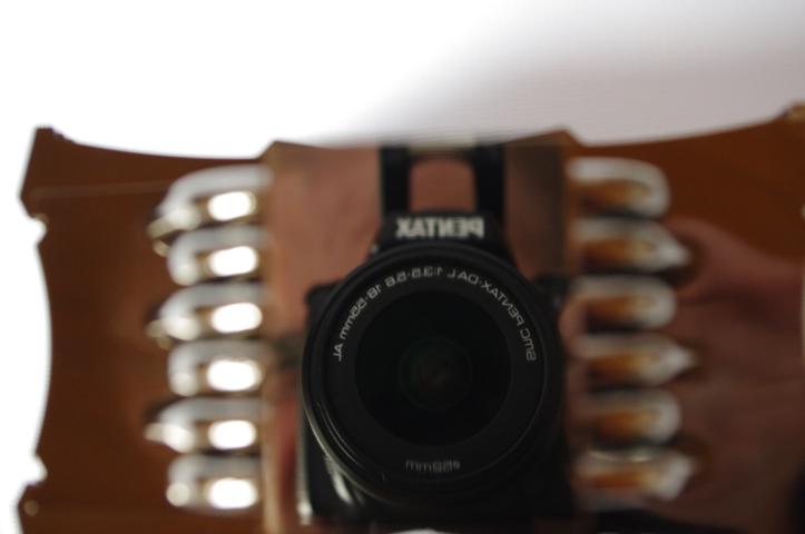

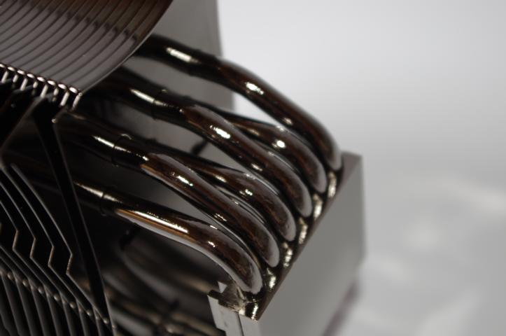

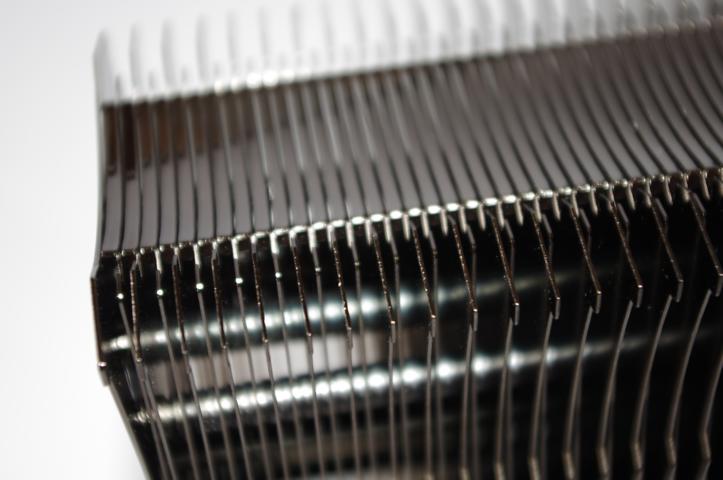

Die Verarbeitung wirkt sehr hochwertig, die Lüfter sind rundum gummiert, um möglichst wenig Vibrationen zu erzeugen, die Geräuschentwicklung ist niedrig und in normalen Betrieb nicht hörbar.
Die polierte Oberfläche des Kühlkörpers ist sehr ansprechend, keine Scharfen Ecken oder Kanten.

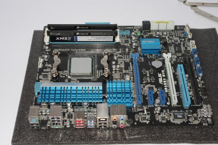

III. Montage des Kühlers
Die Montage ist dank der beiliegenden Deutschen Anleitung sehr einfach.

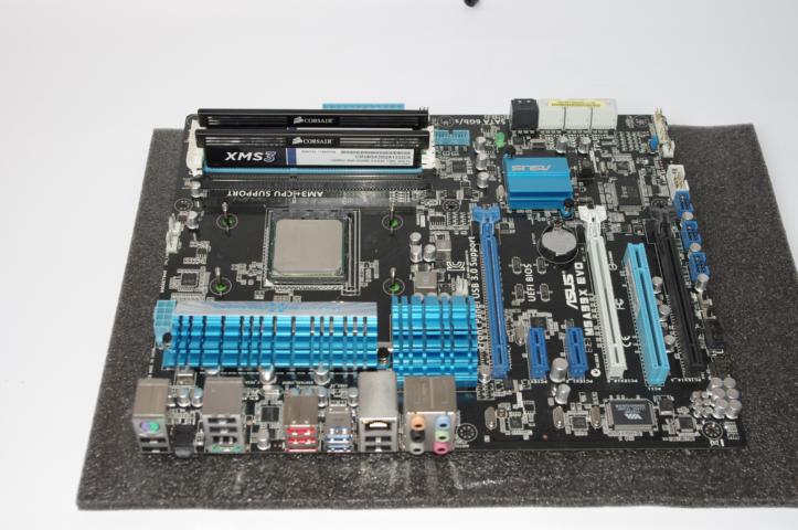

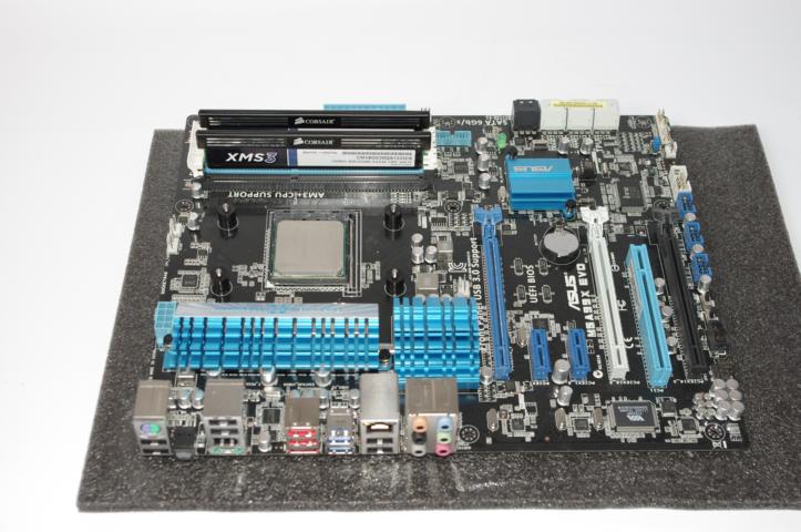

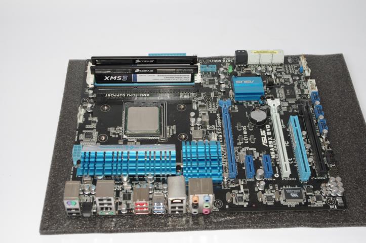

Da ich leider nur ein AMD System mein eigen nennen kann, beschreibe ich den Einbau für ein AMD System.

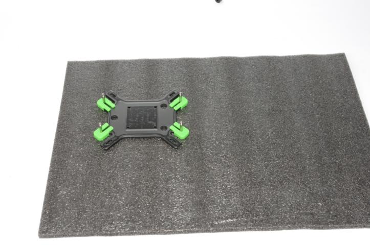

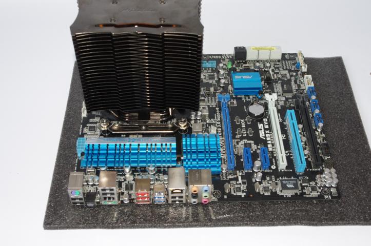

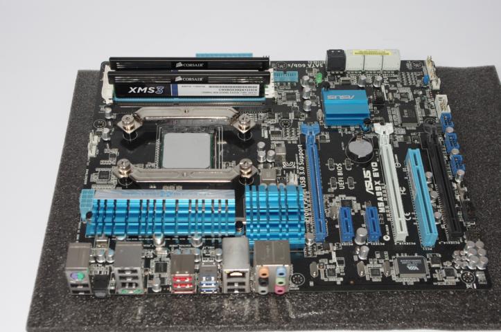

Zunächst muss die Originale Backplate Demontiert und durch die Halterungen von Alpenföhn ersetzt werden:

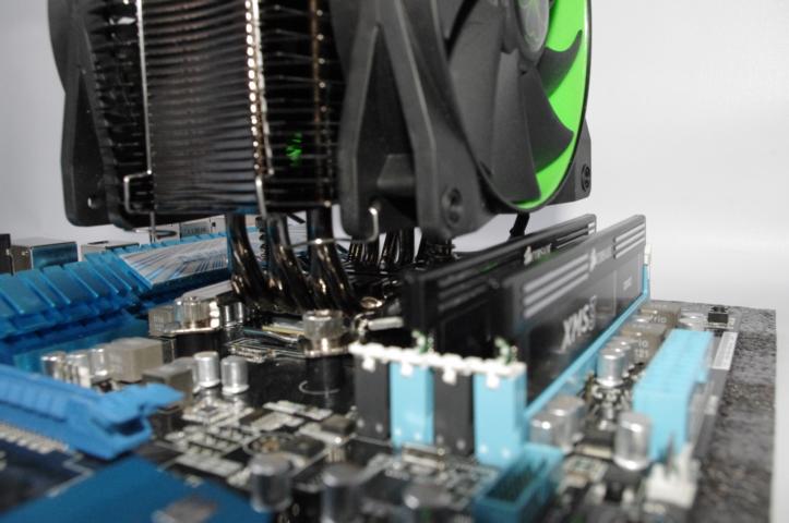

Danach kann gewählt werden, ob der Kühler horizontal oder vertikal montiert werden soll. Ich habe mich für den horizontalen Einbau entschieden:
Den CPU Kühler habe ich, anders als in der Anleitung beschrieben, erst nach der Montage der Backplate und dessen Halterungen bestrichen, ich habe die Fingermethode gewählt und eine ca. 1mm starke Schicht aufgetragen. Da der Boden des Kühlers sehr sehr plan ist, reicht dies vollkommen aus, es hätte auch weniger sein können.Als Wärmeleitpaste kam die Arctic Cooling MX4 zum Einsatz:
Alle Daumenschrauben wurden mit Hand festgedreht, am Ende gab es noch eine Umdrehung mit dem Schraubendreher, damit gewährleistet ist, das die Schrauben nicht zu locker sind.
Aber beachtet immer: Nach fest kommt ab, nach ab kommt viel Arbeit

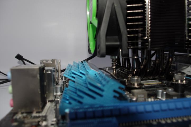

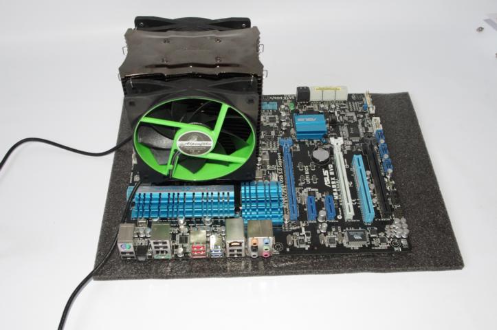

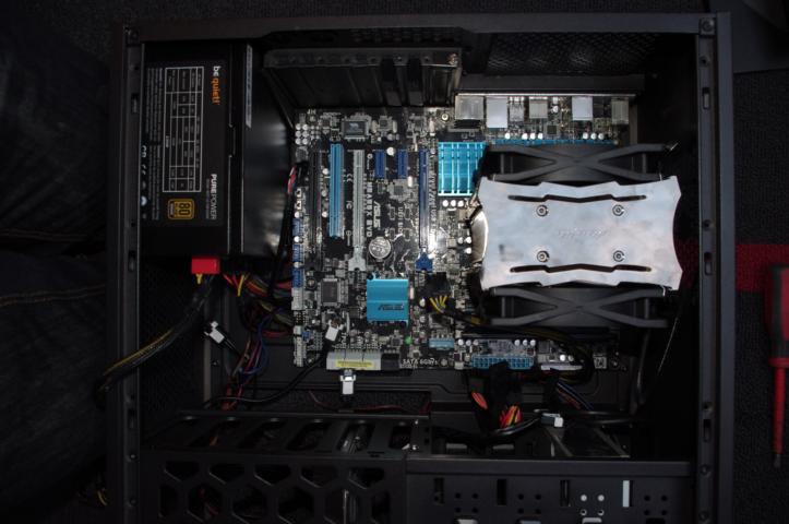

Nachdem nun der Kühler problemlos montiert werden konnte, geht es an die Montage der Lüfter.
Leider ist dies nicht näher in der Anleitung beschreiben, sodass man zuerst ein wenig braucht, um zu verstehen, in welcher Höhe die Lüfter eingebaut werden müssen, damit diese auch richtig halten.
Danach die Lüfter an den PWM Anschluss des Mainboards angeschlossen und los geht es mit dem Einbau des Mainboards im Gehäuse.

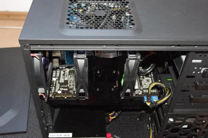

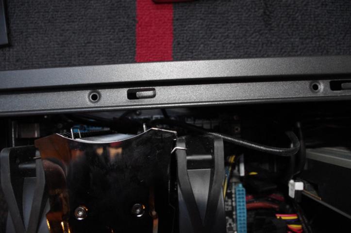

Aufgrund der enormen Größe des Kühlers empfiehlt es sich, Komponenten wie Gehäuselüfter, vor dem Einbau des Mainboards zu montieren, ansonsten kommt man, bei einem Midi-Gehäuse, wie ich es habe, sehr schlecht bis gar nicht ran.
Alles in allem gestaltet sich die Montage des Kühlers sehr einfach und ist für einen geübten PC-Bastler innerhalb von ca. 15 Minuten zu schaffen.

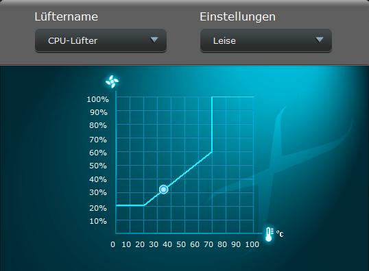

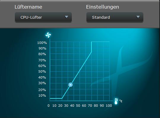

V. Systeminterne Lüftersteuerung
Nachstehend erhaltet Ihr die Kennlinien für die Lüftersteuerung. Leider konnte ich die rpm nicht genau auslesen, anhand der Diagramme sollte es aber relativ einfach sein ;)
Bei der verwendeten Einstellung "leise" und "standard" sind die Lüfter so gut wie garnicht hörbar, bei deaktiviert "blasen" die Lüfter mit 100%

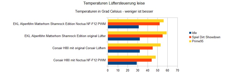

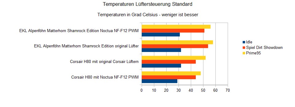

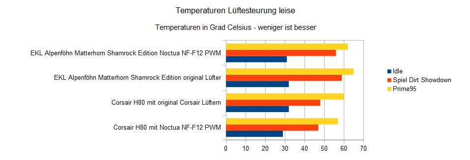

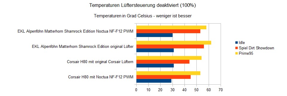

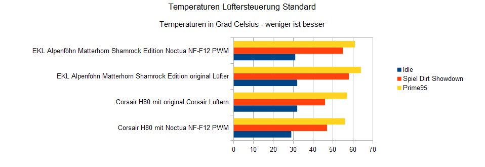

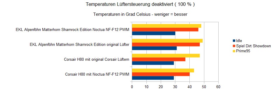

VI. Tests Temperaturen und Lautstärke

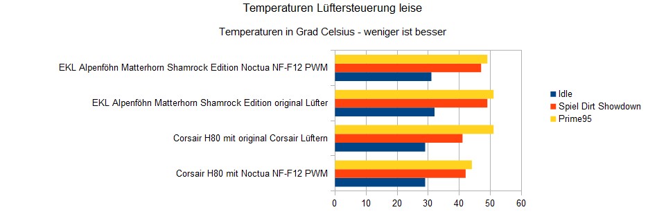

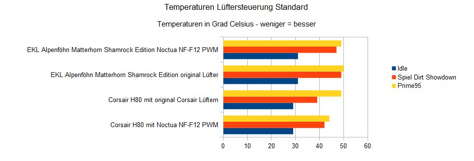

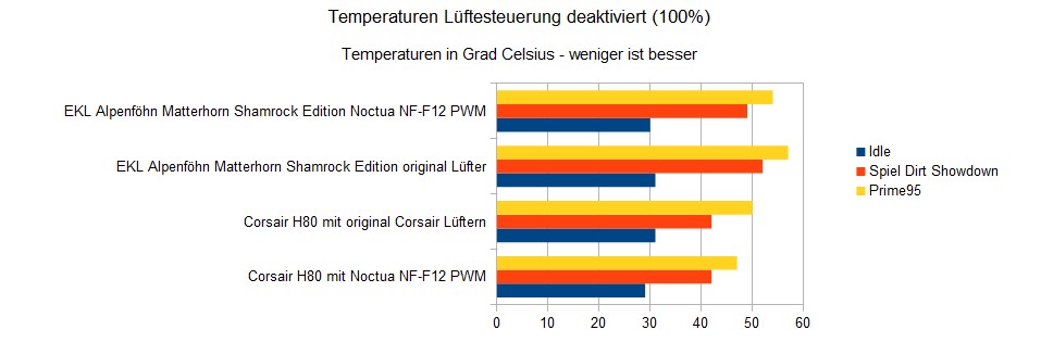

Die Temperaturen wurden mit Coretemp ausgelesen, mit Prime95 wurde die Maximale Hitzeentwicklung gemessen und mit Dirt Showdown (Benchmark 2xLoop) wurde die "Durchschnittstemperatur gemessen.
Zudem habe ich meine CPU mit drei verschiedenen Taktraten und Spannungen betrieben, welche wären:
3,2 Ghz @ 1,3375 Volt
3,6 Ghz @ 1,4000 Volt
3,8 Ghz @ 1,4500 Volt
-Temperaturen @ 3,2 Ghz bei 1,3375 V Lüftersteuerung leise
-Temperaturen @ 3,2 Ghz bei 1,3375 V Lüftersteuerung Standard
-Temperaturen @ 3,2 Ghz bei 1,3375 V Lüftersteuerung deaktiviert
-Temperaturen @ 3,6 Ghz bei 1,4000 V Lüftersteuerung leise
-Temperaturen @ 3,6 Ghz bei 1,4000 V Lüftersteuerung Standard
-Temperaturen @ 3,6 Ghz bei 1,4000 V Lüftersteuerung deaktiviert
-Temperaturen @ 3,8 Ghz bei 1,4500 V Lüftersteuerung leise
-Temperaturen @ 3,8 Ghz bei 1,4500 V Lüftersteuerung Standard
-Temperaturen @ 3,8 Ghz bei 1,4500 V Lüftersteuerung deaktiviert

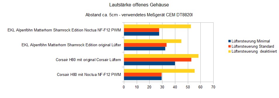

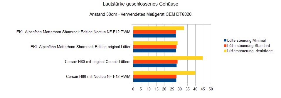

- Lautstärke geschlossenenes Gehäuse [Werte in db(a)]
- Lautstärke offenes Gehäuse [Werte in db(a)]

Der EKL Alpenföhn Matterhorn Shamrock Edition ist ein sehr hochwertiger und leiser Kühler, der Dank des Umfangreichen Zubehörs eine hervorragende Kompatibilität besitzt und Platz findet auf allen gängigen Sockeln.
Der Vergleich mit der Original-Lüftern und den NF-F12 PWM Lüftern zeigt, das EKL den richtigen Weg eingeschlagen hat, in Sachen Lautstärke und geförderte Luftmenge /Umdrehung sind die Noctua schon unschlagbar.

2. Die Diagramme sind (zumindest bei mir) an manchen Stellen ziemlich unscharf.

Was ich gerne noch sehen würde: Kannst du bei den Lautstärketests noch einen Vergleichswert für den "Stillen Raum" (ohne eine Geräuschsquelle) machen? Das würde m.M.n. die Aussagekraft der Messungen deutlich erhöhen.:D

zu 2. Bei mir sind alle in Ordnung
Danke, bei dem "Stillen" Raum, ohne Geräuschquellen, war ich bei ca 21 db(a), habe das Meßgerät leider nicht mehr zur Hand, werde es aber morgen, wenn ich dran denke, nachholen.

die diagramme finde ich jedoch gut gewählt, da farblich voneinander abgehoben und einfach zu überschauen.
kurze frage zur lautstärkemessung (eigentlich schalldruck): warum hast du die abstände bei offenem und geschlossenem gehäuse nicht gleich gehalten? bzw. warum bist du bei offenem gehäuse näher heran gegangen und nicht umgekehrt?
minimale anmerkungen: bei den spannungsangaben hast du teilweise vier oder fünf stellen nach dem komma angegeben. einheitlich sähe es einfach besser aus. und die (englische) abkürzung für umdrehungen pro minute lautet rpm.

Spannungsangaben und rpm geändert ;)
Lautstärke: Hast recht, werde ich nachholen ;)
