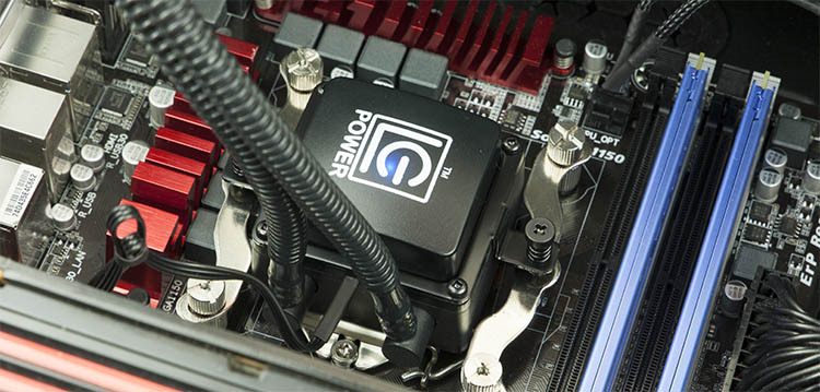

Die Kühlfläche besteht vollständig aus Kupfer und wurde mit 12 Schrauben fest mit der Pumpeneinheit verbunden. Letztere verbirgt sich unter einer schwarzen Kunststoffabdeckung, auf der das Logo des Herstellers aufgebracht wurde. Eine separate blau leuchtende LED informiert den Benutzer im laufenden Betrieb über die aktive Pumpeneinheit. Zusätzlich befinden sich seitlich zwei vorinstallierte Schrauben, mit denen die Pumpeneinheit zur Montage einfach mit der Backplate verschraubt werden kann. Die Federn sind vorbildlich mit einem begrenzten Gewinde ausgestattet worden um in Verbindung mit einer vom Hersteller festgelegten Gewindegrenze den optimalen Anpressdruck zu erreichen, sehr gut! Bei der Spannungsversorgung setzt LC-Power auf einen 3-Pin Stromanschluss.

Die Montage ist bei einer Kompaktwasserkühlung in zwei wesentliche Schritte unterteilt. Im ersten werden die Lüfter, welche zum Abtransport der entstehenden Wärme genutzt werden, am Radiatorgehäuse installiert. Hierfür stehen dem Anwender acht Unterlegscheiben aus Gummi zur Verfügung, die zur Dämmung von auftretenden Vibrationen platziert werden. Befestigt wird diese Konstruktion anschließend zwingend mit den langen Schrauben, denn nur diese können alle Komponenten zuverlässig miteinander verbinden. Anschließend wird der Radiator mit dem Gehäuse verschraubt. In unserem Fall haben wir uns dazu entschieden, den Radiator am Deckel zu befestigen, so kann die warme Luft einfach nach oben entweichen. Je nach verfügbaren Platz und Art des eingesetzten Gehäuses, bieten sich unter Umständen auch andere Montage-Varianten an.
Im nächsten Schritt wird die Backplate auf der Rückseite des Mainboards so platziert, dass die Abstandshalter - welche auf der Vorderseite ihren Platz finden - miteinander verschraubt werden können. Danach wird die benötigte Montage-Halterung aufgelegt und mit den Montageschrauben fixiert. Jetzt ist es an der Zeit den Heatspreader (IHS) der CPU mit Wärmeleitpaste zu versehen, da zum Schluss nur noch die Pumpeneinheit aufgeschraubt werden muss. Auch die anfänglich ziemlich starr wirkenden Schläuche zeigten sich beim Einbau doch als wirklich flexibel und störten den Ablauf in keinster Weise. Am Ende muss noch die Stromversorgung der Pumpe sichergestellt werden. Weil diese in ihrer Drehzahl nicht regelbar ist und deswegen auch permanent eine Spannung von 12 Volt anliegen muss, genügt eine klassische 3-Pin Verbindung mit dem Mainboard, alternativ auch über das Netzteil sofern dieses über die nötigen Anschlüsse verfügt. Nun kann die AiO endlich zeigen mit welchen Wassern sie gewaschen ist!
