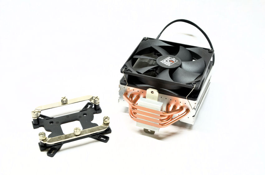

LC-Power verkauft den LC-CC-120 Cosmo Cool für knapp unter 20 Euro. Dafür bekommt ihr einen schlanken Einzelturmkühler, der mit einem 120-mm Lüfter ausgestattet ist.
Dieser wird mit einem PWM-Anschluss mit dem Mainboard verbunden.
Vier 6-mm Kupfer-Heatpipes sorgen beim Kühler zu einer Verbindung zu den Aluminiumlamellen.
HDT kommt bei diesem Kühler anstelle der üblichen Bodenplatten zum Einsatz. Einen negativen Beigeschmack konnte ich bei der HDT-Technik beim LC-Power-Kühler nicht feststellen.
Ansonsten misst der Kühler 15,2-cm in der Höhe und sollte somit in nahezu alle gängigen Gehäuse ohne Probleme seinen Platz finden.
Der Einbau des Kühlers erfolgt mithilfe einer eigenen Backplate von LC-Power.
Ansonsten geht die Montage relativ einfach von der Hand, was nicht zuletzt an der guten Einbauanleitung liegt.
Der Kühler passt dabei auf sämtliche Sockel von 775, AM3 bis hin zu 1151 und auch 2011-3.

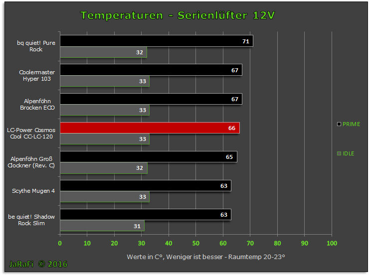

Die Temperaturmessungen
Die Temperaturmessungen finden auf einem offenen Tischaufbau statt.
Da das komplette Setup überarbeitet wurde, kommt hier das neue Testverfahren zum Einsatz.
Die Kühler werden mit der Serienbelüftung getestet.
Dieser wird bei maximaler Drehzahl betrieben.
Außerdem wird bei jedem Test dieselbe Wärmeleitpaste in Form von Alpenföhn Glatteis verwendet.
Nach jeweils 30 Minuten werden die Temperaturen im Modus WORK bzw. FULL abgelesen und der Test noch einmal wiederholt um möglichst aussagekräftige Ergebnisse zu erhalten.
Alle Temperaturen sind abzüglich der zum Testzeitpunkt herrschenden Raumtemperatur angegeben.
Die Raumtemperatur entnehmt ihr bitte den Tabellen vor den jeweiligen Temperaturtests
Raumtemperatur noch nicht abgezogen!

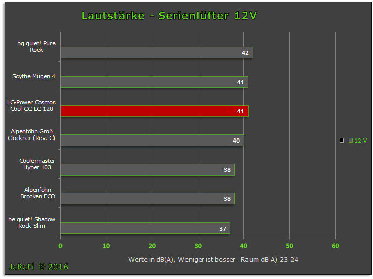

Die Lautstärke
Trotz, dass der Kühler nur um die 20 Euro kostet, gibt es bei der Lautstärke zwar keinen orden, jedoch bewegt sie sich mehr als im Rahmen bei so einem Preis.

Schönes Review, allerdings bin ich bzgl. der relativen Temperaturwerte etwas skeptisch, grade weil der FX9590 meines Wissens nach nur einen Temperatursensor mitbringt.
Ich weiß der 9590 hat eine exorbitante Wärmeentwicklung, aber im 2-Modulmodus im "Idle"-Betrieb trotzdem über 50°C :ugly:?
AW: [Review] LC-Power Cosmo Cool LC-CC-120 - Preiswerter Kühler für Jeden?
Im Diagramm ist die Raumtemperatur nicht abgezogen, also hat er 33 Grad im Idle. Ganz so schlimm ist es dann doch nicht :D
Aber schönes, kurzes und knackiges Review.
Hm, er hatte aber in die Einleitung geschrieben
Die Temperaturmessungen finden auf einem offenen Tischaufbau statt, wobei die jeweilige Zimmertemperatur (20-23°) von den aktuellen CPU-Temperaturen abgezogen wird.

Du hast im Diagramm zur Lautstärke den EKL Groß Glockner farblich hervorgehoben statt dem LC-CC-120.
Das musst du noch ändern
Moin,
Danke, verbessere ich nachher fix.
Ansonsten, das mit der Raum-Temp ist auch verbessert.
Grüße
