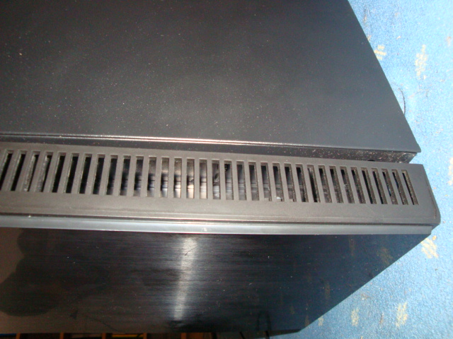

Es ist wie beschrieben passiert das ich auf einmal die Front also mit den USB Anschlüssen dem Schalter und dem 5 7 12 Volt schalter in der hand hatte.
Musste jedesmal wieder einklinken .
Ein bis 2 mal ist sogar der Stecker vom 5 , 7 , 12 Volt schalter abgegangen.
Das ist passiert als ich das Gehäuse seitlich legen wollte oder wieder senkrecht.
dsc05147-jpg.644061
Habe mich selber sehr gewundert als ich auf einmal die Front los war.
Was micht nervt ist das was auf dem folgenden Foto zu sehen ist.
Ich zeige mal was, was auch nicht passt, was mich sehr wundert:

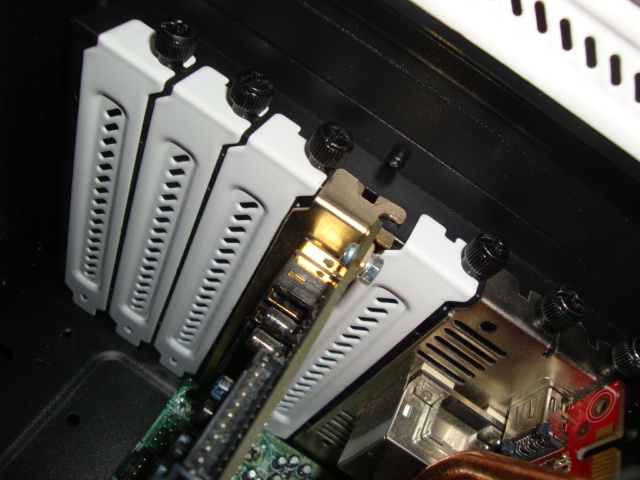

Ich bekomme die Soundkarte nicht fest.
Und wenn ich sie fest machen will rutscht sie aus dem PCI Slot.
Deswegen muss ich sie lose lassen .
Die Grafikkarte war auch schwer festzumachen.
Ich habe wahrscheinlich einfach nur Pech.
Aber ich kann damit ohne Probleme leben:).

Das die Front sich immer löst ist bei mir nicht passiert. Im Gegenteil, bei mir war sie ordentlich fest drin, ich musste sie nämlich einmal ausbauen.
Ich würde an deiner Stelle mal Fractal Design darauf anspechen, vllt das Gehäuse umtauschen. Kenne ich persönlich nämlich nicht so.
Zu der Soundkarte fällt mir persönlich nur ein: Abstandhalter drin?
Das Problem hat sich geklärt habe den support angeschrieben und es lagen komsicherweise mehrere Montagefehler bei mir auf die ich alleine nicht gekommen wäre.
Mehrere Kleinigkeiten die als ganzes einen oder mehrere Fehler aus machten.
Die Fehler habe ich verursacht und habe sie Korriegiert und nun passt die Soundkarte wie angegossen.
Also Probleme endlich gelöst.:)
Danke auch noch mal für deine Mühe und Hilfe :daumen:
