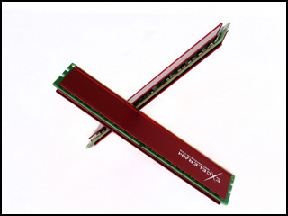

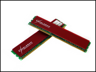

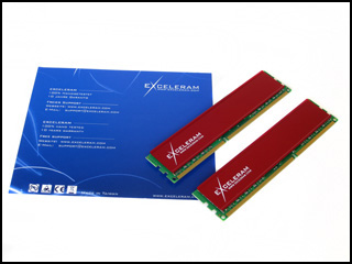

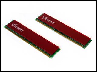

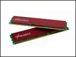

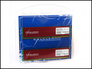

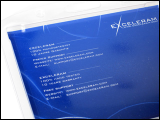

Exceleram vertreibt das Speicherkit der „Red Culvert“-Serie in einer einfachen Blisterverpackung. Aufgrund dieser Verpackung sind die Module sofort sichtbar. Leider lässt sich der Verpackung nicht entnehmen, für welche Systeme der Speicher zertifiziert ist. Hier wird ein Blick in das Datenblatt auf der Hersteller-Homepage fällig. Laut Datenblatt ist das Kit leider nur für Intel-Systeme auf Basis des Sockels 1156 freigegeben. Dennoch sollte es auch auf AMD-Systemen problemlos laufen. Die genauen Spezifikationen lassen sich von den Stickern auf den Speichermodulen entnehmen. Auf der Rückseite der Verpackung findet der Käufer Informationen über das Speicherkit und dessen Garantiezeitraum. Exceleram gewährt den Käufern der „Red Culvert“-Speichermodule eine Garantiezeit von 10 Jahren. Weiterhin werden alle Speicherkits 100% per Hand auf Kompatibilität getestet. Der Lieferumfang enthält neben dem Infoblättchen der Blisterverpackung nur die zwei Speichermodule.

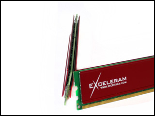

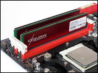

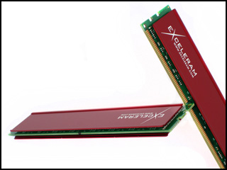

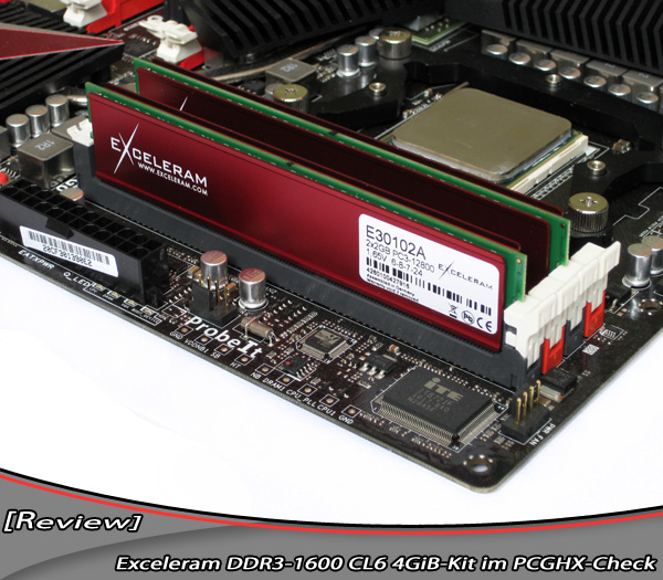

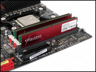

Dank der relativ geringen Höhe der Heatspreader von 3,8cm passen die „Red Culvert“-Speichermodule unter fast alle gängigen Prozessorkühler. Allerdings kann es vereinzelt dennoch zu Problemen kommen, falls der Lüfter zu tief angebracht ist. Das dunkle Rot der Heatspreader passt ideal zu aktuellen Mainboards wie dem Crosshair IV Formula. Die Heatspreader sind aber wohl eher nur der Optik halber verbaut. Bei einer Speicher-Spannung von 1,65V werden die Riegel nur minimal warm. Mehr gibt es über die Speicherriegel auch nicht zu sagen. Optisch sind sie eher unspektakulär und schlicht.

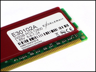

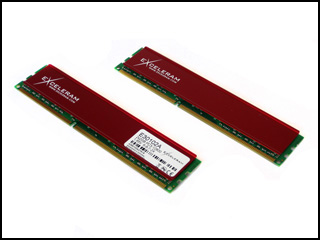

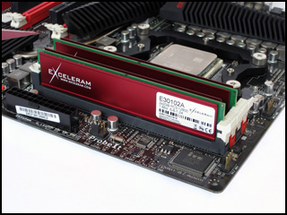

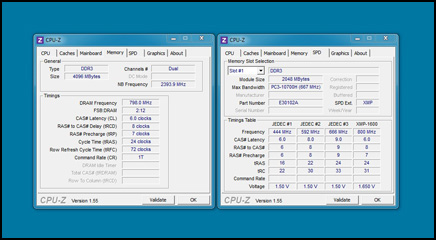

Auf einer der beiden Seiten verfügen beide Module über einen Sticker, auf dem die Spezifikationen abgedruckt sind. Neben der Taktrate findet der Käufer doch noch Angaben zu den Latenzzeiten und der benötigten Spannung. Im Falle dieses Musters läuft das Kit im DDR3-1600-Modus (800MHz) mit Latenzzeiten von CL6-8-7-24.

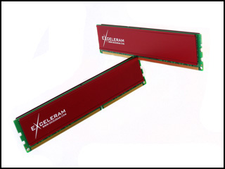

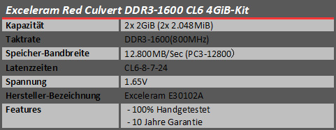

Die Spezifikationen im Überblick: Das Speicherkit besteht aus zwei Riegeln mit je 2.048MB. Das Kit ist für den „DDR3-1600“-Modus mit niedrigen Latenzzeiten von CL6-8-7-24 zertifiziert und benötigt dafür eine Spannung von 1,65V. Leider gibt Exceleram den Speicher nur für Intel-Systeme frei.
Weiterhin verfügt das Speicherkit über ein XMP-Profil, welches ohne Probleme erkannt wird. Weiterhin verfügt der Speicher noch über drei JEDEC-Profile.

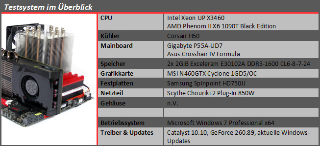

Um den Speicher an sein Maximum zu treiben kommt als Mainboard ein Gigabyte P55A-UD7 zum Einsatz. Als CPU wird ein Intel Xeon UP X3460 verwendet. Dieser ist identisch zum "Desktop-Pendant" Intel Core i7-860. Die weiteren Komponenten des Testsystems können der Tabelle entnommen werden.

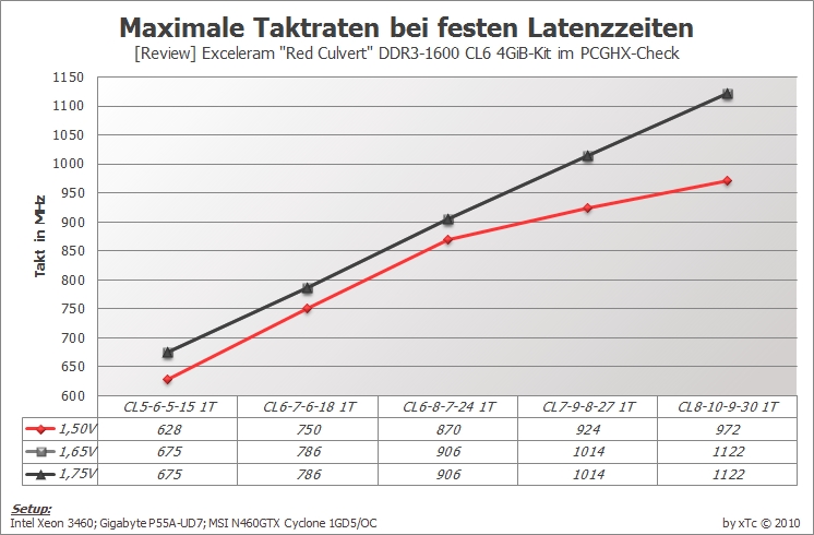

Neben den maximalen Taktraten werden auch die niedrigsten Latenzzeiten ausgetestet. So besteht auch ohne Overclocking die Möglichkeit, die Leistung des Arbeitsspeichers zu steigern. Die maximalen Taktraten werden bei drei unterschiedlichen Spannungen ermittelt: 1,50V (Jedec-Standard), 1,65V und (Standard-Spannung) und 1,75V. Das Testsystem ist im Übrigen mit einem anderen Speicherkit gegengetestet und läuft mit einem Speichertakt jenseits von DDR3-2500 (2.250MHz).

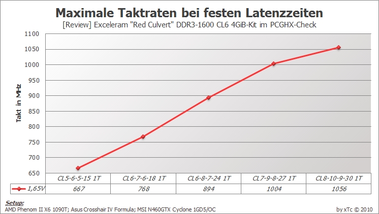

Obwohl das Kit ab Werk mit einem tRCD-Wert von 8 arbeitet, verfügt es über ein beeindruckendes Potenzial. Mit den werkseitigen Latenzzeiten von CL6-8-7-24 sind maximal 906MHz. Mit etwas gelockerten Latenzzeiten von CL7-9-8-27 durchbricht das Kit die DDR3-2000-Grenze. Bei CL8-10-9-30 waren maximal 1.122 (DDR3-2244) möglich. Mit Latenzzeiten von CL 6-7-6-18 scheitert das Speicherkit von Exceleram nur knapp an der DDR3-1600-Grenze. Mit CL5-6-5-15 waren maximal 675MHz (DDR3-1350) möglich.
Obwohl Exceleram das Speicherkit nur für Intel-Systeme freigibt, können sich die Ergebnisse auf der AMD-Plattform dennoch sehen lassen. Mit den werkseitigen Latenzzeiten von CL6-8-7-24 lässt sich das Speicherkit auf dem AMD-Testsystem mit maximal 894MHz (DDR3-1788) betreiben. Die für AMD-Systeme magische Grenze von 1.000MHz (DDR3-2000-Modus) durchbricht der Speicher bei Latenzzeiten von CL7-9-8-27. Mit CL8-10-9-30 sind sogar 1.056MHz (DDR3-2112) möglich.

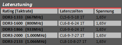

Neben der Taktrate lassen sich auch die Latenzzeiten anpassen. Und auch hier schneidet das Kit von Exceleram gut ab. Allerdings bietet das Kit im DDR3-1600-Modus relativ wenig Potenzial. Die Latenzzeiten lassen sich lediglich von CL6-8-7-24 auf CL6-8-6-24 herabsenken. Deutlich besser schaut es bei gelockerten Latenzzeiten aus. Der DDR3-2000-Modus ist mit CL6-9-7-27 möglich, der DDR3-2133-Modus mit CL8-10-8-27. Leider ist für den DDR3-1866-Modus ein tRCD-Wert von 9 möglich, damit der Speicher stabil läuft.
Anmerkung: Die hier erreichten Ergebnisse beziehen sich allerdings nur auf die Intel-Plattform.

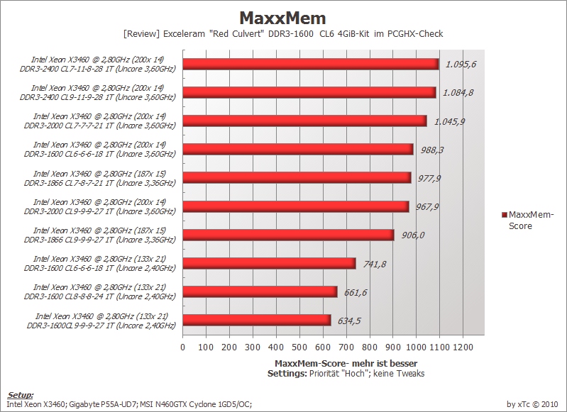

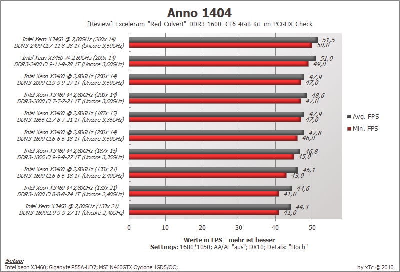

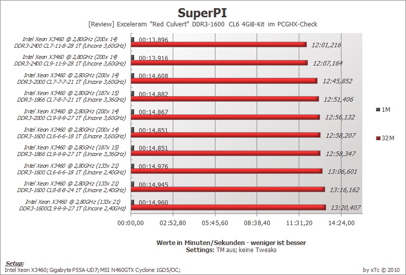

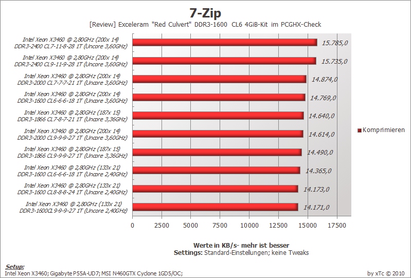

Um die Leistungssteigerung festzustellen, werden zwei praxisrelevante Anwendungen sowie ein Spiel als Benchmark genutzt. MaxxMem stellt die theoretische Speicherbandbreite (sowohl „lesen“ als auch „schreiben“) in der Praxis da. Ob Programme oder Spiele davon profitieren, veranschaulichen Anno 1404 und 7-Zip.
Mit dem „Red Culvert“ DDR3-1600 CL6 4GiB-Kit schafft es Exceleram, einen wirklich guten Eindruck zu hinterlassen. Vor allem der Preis von knapp 70,00 Euro ist für die gebotene Leistung wirklich sehr gut. Das Kit von Exceleram gehört somit zu den günstigeren 4GiB-Kits im Preisvergleich und verfügt im Gegensatz zu anderen Speicherkits über straffe Latenzzeiten von CL6-8-7-24. Vergleichbare Kits in der Preisklasse arbeiten mit Latenzzeiten von CL8/9. Aber auch die Overclocking-Ergebnisse können überzeugen. Der DDR3-2000-Modus ist sowohl auf dem Intel-Setup als auch auf dem AMD-Setup kein Problem. Mit CL7-9-8-27 knackte das Kit auf beiden Plattformen die Grenze von 1.000MHz (DDR3-2000). Der DDR3-1600-Modus mit CL6-8-6-24 ist auch auf beiden Plattformen möglich.
Wer auf der Suche nach einem günstigen 4GiB-Speicherkit mit ordentlichem Overclocking-Potenzial ist, kann bedenkenlos zugreifen. Das „Red Culvert“-Speicherkit verdient sich neben dem „Gold Award“ für die guten Overclocking-Eigenschaften auch noch den „Preis Award“ aufgrund des günstigen Preises.
