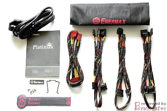

Im Inneren der Packung finden sich alle Einzelteile durch Pappeinschübe räumlich voneinander getrennt. Das Zubehör bietet spartenübliche Kost und besteht abgesehen von einem Benutzerhandbuch und einem Aufkleber aus zwei wiederverwendbaren Klett-Kabelbindern, einem Kaltgerätestecker und den modularen Anschlüssen. Zum verstauen Letzterer hat der Hersteller noch einen Aufbewahrungsbeutel beigelegt.

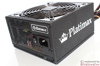

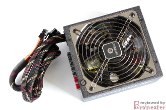

Enermax hüllt seine Platimax Serie in ein schlichtes aber dennoch edel anmutendes Gewand. Das Gehäuse wird vollständig von einem robust wirkenden, anthrazitfarbenen Strukturlack bedeckt. Ein weißer Platimax Schriftzug ziert die Gehäusewände beidseitig. Der Bereich um die Lüfteraussparung wurde mit einem silbernen Rahmen verkleidet und setzt damit einen edlen Akzent. Der 140mm große, halbdurchsichtige Lüfter aus eigener Produktion verbirgt sich unter einem konventionellen runden Lüftergitter.
Mit Maßen von 150x86x160mm entspricht das Netzteil der aktuell üblichen Größenordnung im mittleren Leistungsbereich und dürfte entsprechend problemlos in den meisten Gehäusen unterkommen.

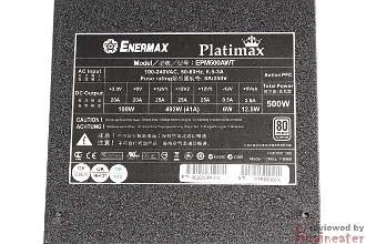

Auf der Rückwand findet sich ein Aufkleber, welcher die Leistung der verschiedenen Leitungen im Detail aufschlüsselt.

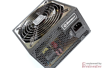

Äußerlich hinterlässt das Platimax Netzteil einen sehr wertigen Eindruck. Dieser wird nicht zuletzt durch die mängelfreie Verarbeitung und den robusten Lack geprägt.

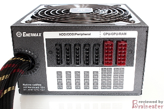

Das Netzteil setzt, wie alle Vertreter der Baureihe, auf ein teil-modulares Kabelmanagement. Während der 24-Pin ATX-Strang und der 4+4-Pin CPU-Strang fest mit dem Netzteil verbunden sind, stehen die PCI-Express-, SATA- und Molex-Anschlüsse modular zur Verfügung. Mit sechs SATA-, sechs Molex-, einem Floppy- und zwei PCI-Express Anschlüssen bietet das 500 Watt starke Netzteil eine für die Leistungsklasse übliche Anschlussvielfallt.
Die Laufwerksanschlüsse wurden dabei zu viert beziehungsweise zu fünft an jeweils einem Kabelstrang gestaffelt. Die beiden PCI-Express Anschlüsse werden aus einer Buchse gespeist, was der Modularität etwas entgegenwirkt wenn eine Grafikkarte mit nur einem Stromanschluss eingesetzt wird.
Der Hersteller schlüsselt im Bereich der Anschlüsse vorbildlich auf welche Leitungen mit welchen Pins der verschiedenen Kabelstränge belastet werden. Die Kabel passen mechanisch nur in einer Richtung in die Buchsen. Zur besseren Orientierung wurden Anschluss und Buchse jeweils mit einem Pfeil gekennzeichnet.

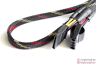

Alle Kabelstränge wurden mit einem grobmaschigen Kunststoffsleeve versehen. Die vorwiegend schwarze Ummantelung wird dabei von einigen roten und gelben Maschen durchzogen. Ein Schrumpfschlauch die Sleeves in ungefähr 2cm Abstand zu den Anschlüssen. In dem Bereich sind dann logischerweise die einzelnen, verschiedenfarbigen Adern sichtbar.
Die Ummantelung kommt einer aufgeräumten Optik zugute, macht aber auch die dickeren Kabel recht störrisch. Die verwendeten Stecker hinterlassen einen qualitativ hochwertigen Eindruck und weder an den Kabeln, noch am Stecksystem gibt es was auszusetzen. Zugunsten der Optik wäre allerdings ein reiner schwarzer oder schwarz grauer Sleeve passender gewesen.

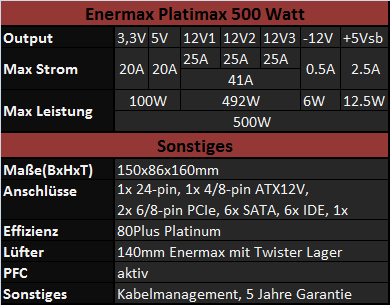

Die 12V Schiene wurde auf drei Leitungen zu jeweils 25A aufgeteilt. Mit 492 Watt kann bei Bedarf fast die komplette Leistung über die 12V Rails umgesetzt werden. Die 3,3 und 5 Volt Leitungen können kombiniert 100 Watt liefern.

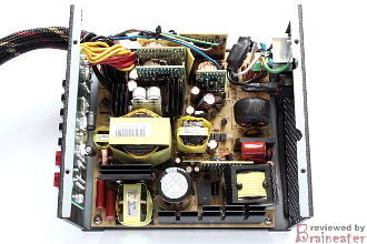

Beim Blick ins Innere des Netzteils bietet sich ein aufgeräumtes Bild, welches fast ohne passive Kühlelemente auskommt. Im Gegensatz zu den größeren Modellen wurde die Technik im kleinsten Vertreter der Platimax Reihe von Enermax selbst gefertigt. Trafos von Rong Chyuan und bis zu 105° hitzebeständige Kondensatoren von Panasonic und Nippon-Chemicon zählen zu den qualitativ hochwertigen Bauteilen aus Fernost. Auch die Lötqualität ist durchaus zufriedenstellend. So gibt es auf den Platinen keine Anzeichen dafür, dass zu heiß gelötet wurde.

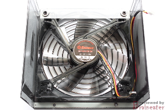

Für die Kühlung der Komponenten kommt ein Enermax Lüfter mit der Bezeichnung ED142512W-DA sowie einem Durchmesser von 140mm zum Einsatz. Das verwendete Twister Lager soll dabei einen besonders geräuscharmen Betrieb ermöglichen.

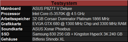

Testsystem
Testverfahren
Für eine gleichmäßige Last auf der CPU sorgt Prime95 mit einem Custom Run über eine halbe Stunde fixiert bei 12k mit FFTs in place. Die GPU wird mit dem EVGA OC Scanner mit dem Furry-Tessy Donut Test bei einer Auflösung von 1920x1080 ebenfalls eine halbe Stunde ausgelastet. Dabei wurden die Spannungs-, Effizienz- und Lautstärkemessungen durchgeführt.

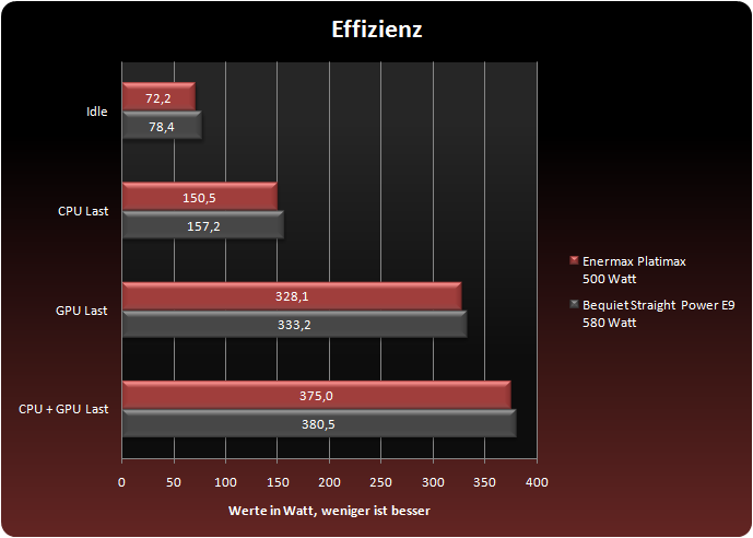

Im direkten Vergleich zum Gold zertifizierten BeQuiet Straight Power E9 kann das Enermax Netzteil in allen Situationen minimal an Leistung einsparen. Das Potential beläuft sich dabei abhängig von der Auslastung auf 5-7 Watt.

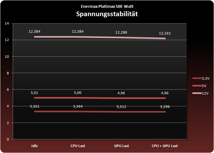

Bei der Stabilität der Spannung gibt es absolut nichts auszusetzen. Die verschiedenen Leitungen bleiben auch unter unterschiedlichen Lastsituationen stabil und stets innerhalb der Toleranzgrenzen.

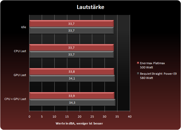

Die Lautstärke wurde in 30cm Abstand zum Netzteil gemessen. Dabei wurde das Netzteil geräuschisoliert vom Rest des Systems gelagert. Die Grundlautstärke lag bei 33,5 dBA.
Das kleine Enermax Platimax arbeitet an der Schwelle zur Lautlosigkeit. Selbst unter hoher Last lässt sich der verbaute Lüfter nicht aus der Ruhe bringen. Auch die Elektronik arbeitet absolut Störgeräusch frei.
