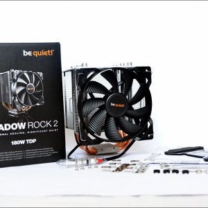

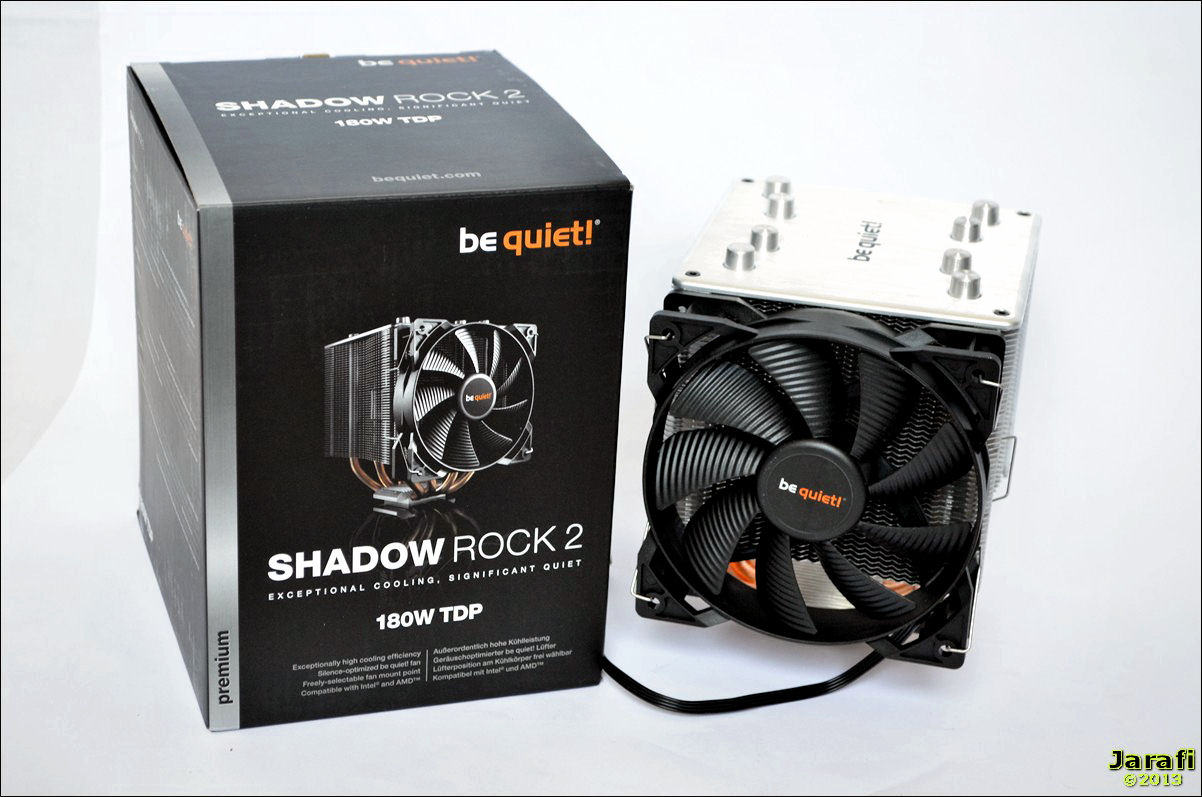

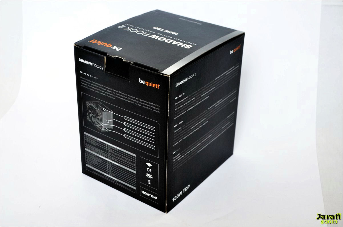

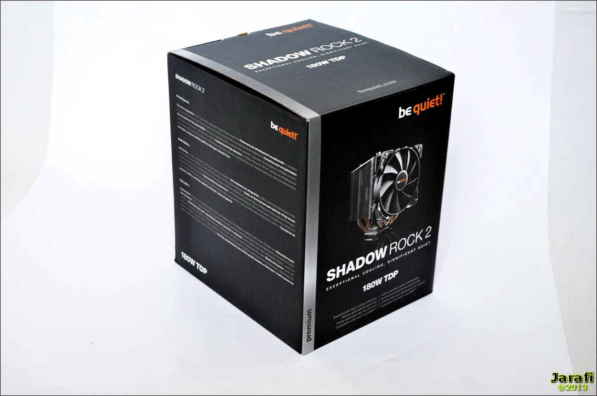

Bei der Verpackung bleibt be quiet! ihrem schwarzen und dunklen Design treu.
Auf der Front befindet sich neben einem Bild des neuen Kühlers natürlich auch noch der be quiet! Schriftzug sowie die maximale TDP, die der Kühler abführen kann: 180-W.
Auf der Rückseite und den Seiten sind einige der Features näher erläutert und die aufgeführten Tabellen vermitteln einen Überblick über die technischen Daten.

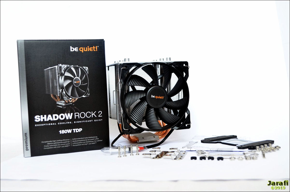

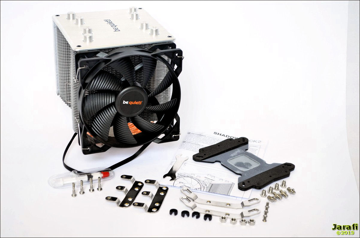

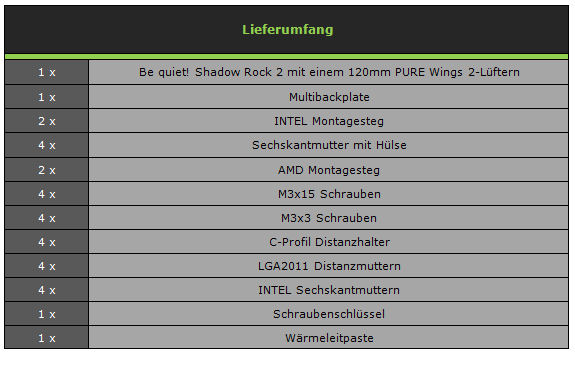

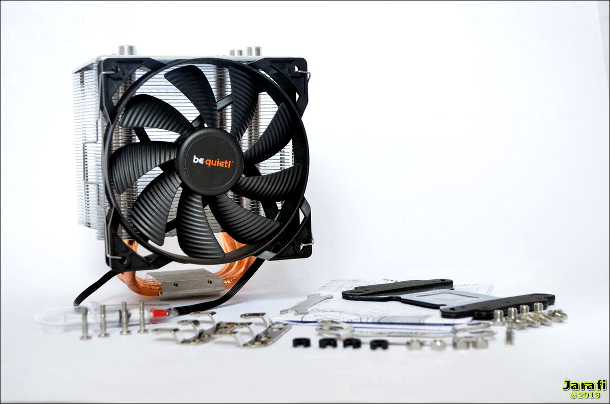

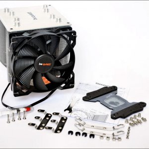

Im Inneren der Schachtel befindet sich dann - sicher gelagert und verstaut - der Shadow Rock 2 mit Zubehörpaket und natürlich einer Montageanleitung.

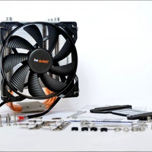

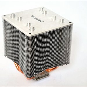

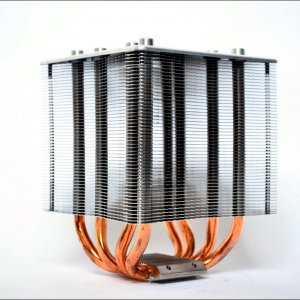

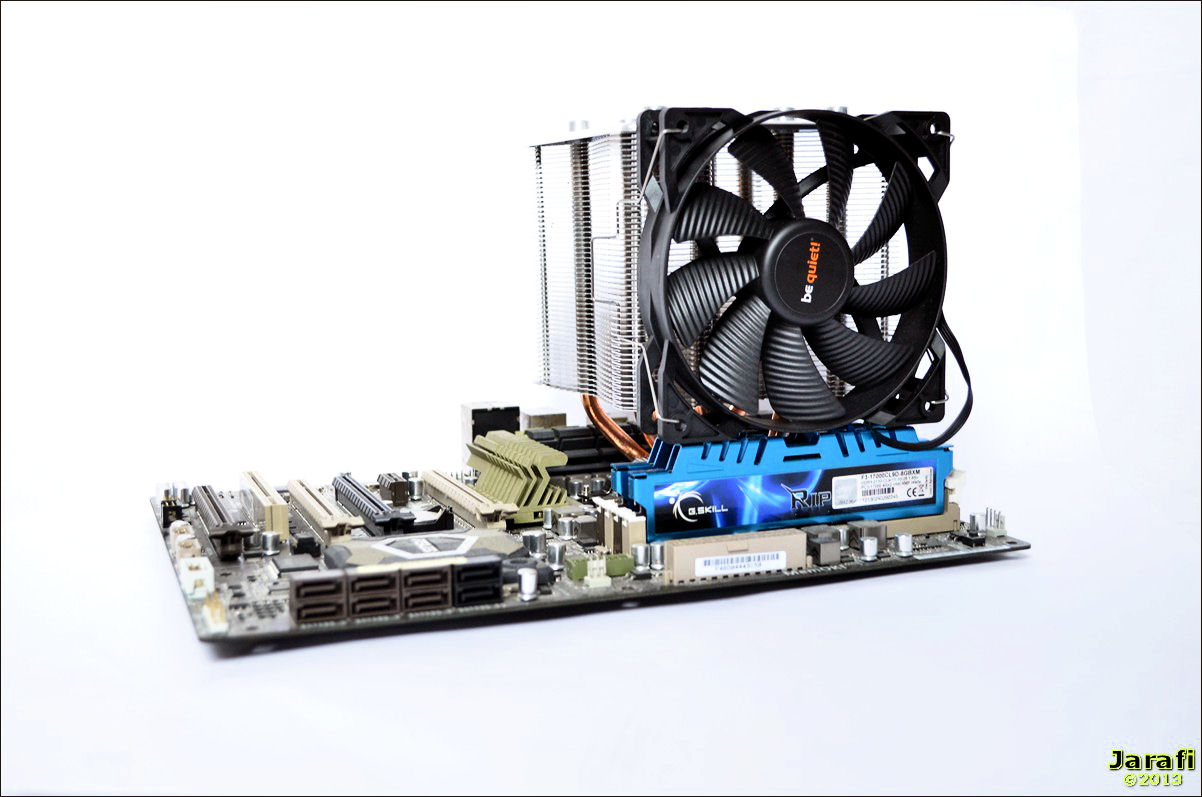

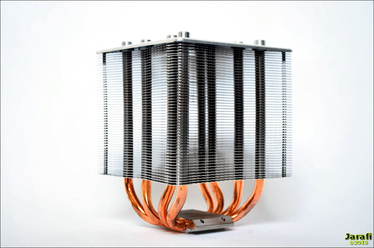

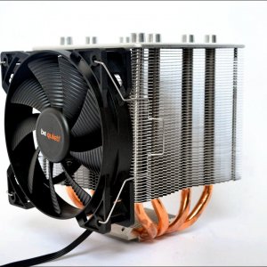

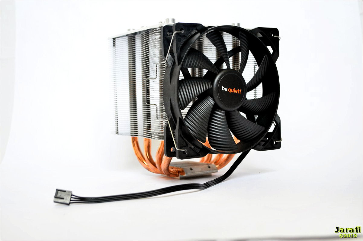

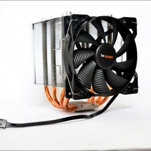

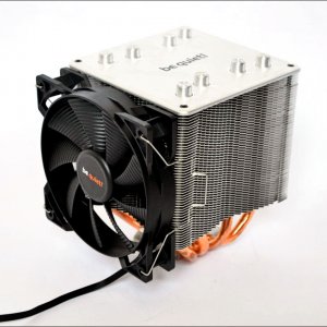

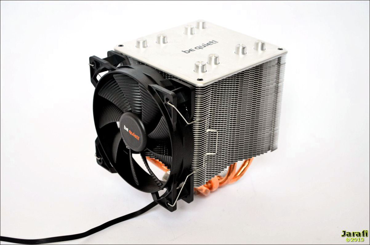

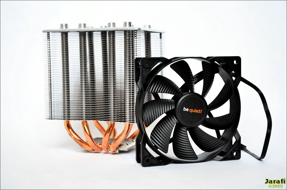

Das eigentliche Produkt ist natürlich um einiges mehr interessanter als die Verpackung; daher werfen wir nun einen genauen Blick auf den be quiet! Shadow Rock 2.
Der Kühler wiegt etwas mehr als 1-KG mit einem montierten Lüfter, genauer sind es 1120-g.
Er gehört damit zu den schwereren Turmkühlern, die es aktuell zu erwerben gibt.

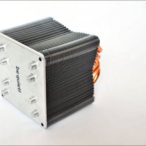

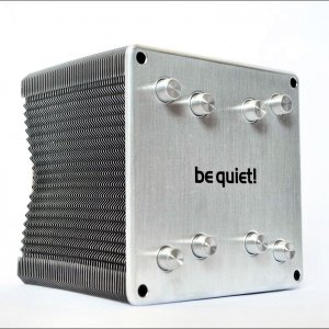

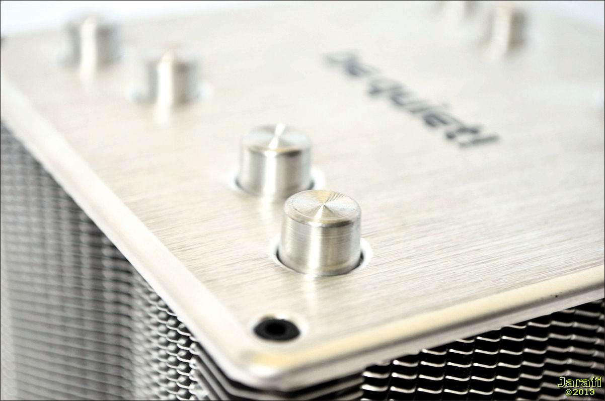

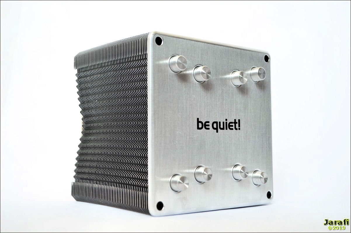

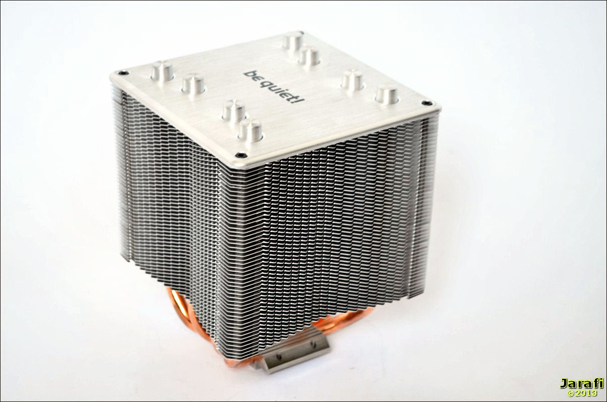

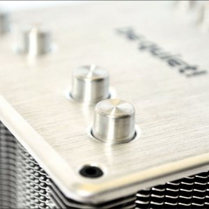

Eine Besonderheit die einem sofort ins Auge fällt, ist das von mir schon angesprochene quadratische Kühlturm-Design.
Dieses sieht - rein optisch betrachtet - nicht nur interessant aus, sondern hat auch eine sehr raffinier-durchdachte Funktion: Durch dieses Design ist es nämlich möglich, den Lüfter an jede beliebige Seite des Kühlers zu fixieren.
Von Vorteil ist dies in dem Fall, wenn man den Kühler aus Versehen nicht an der richtigen Position eingebaut hat. Bei anderen Kühlern bedeutet dies eine komplette Demontage - bei be qiet1! hingegen fixiert man den Lüfter einfach an der geeigneten Stelle; somit gehört die lästige Um-Montage der Vergangenheit an.

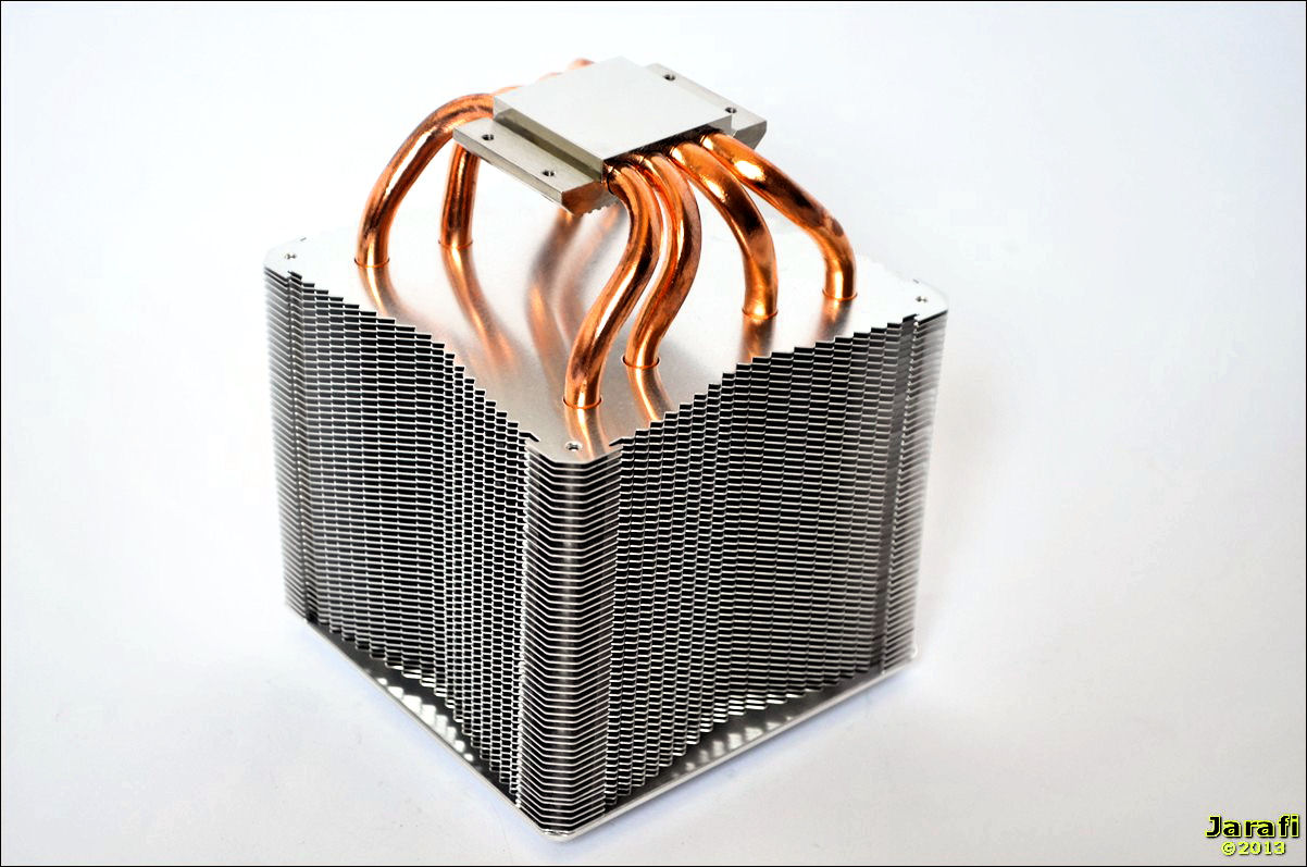

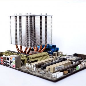

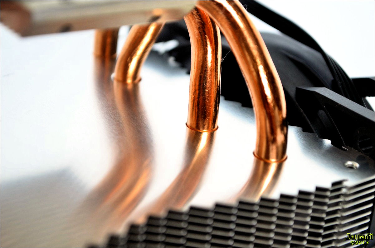

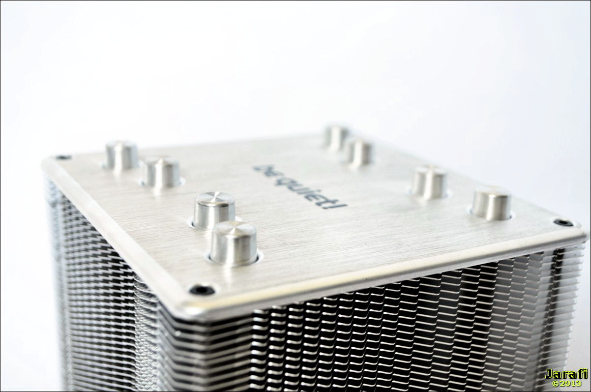

Be quiet! hat sich auch von ihrem schwarzen Kühlerdesign, wie man es beim Shadow Rock 2 noch vorfindet, verabschiedet.

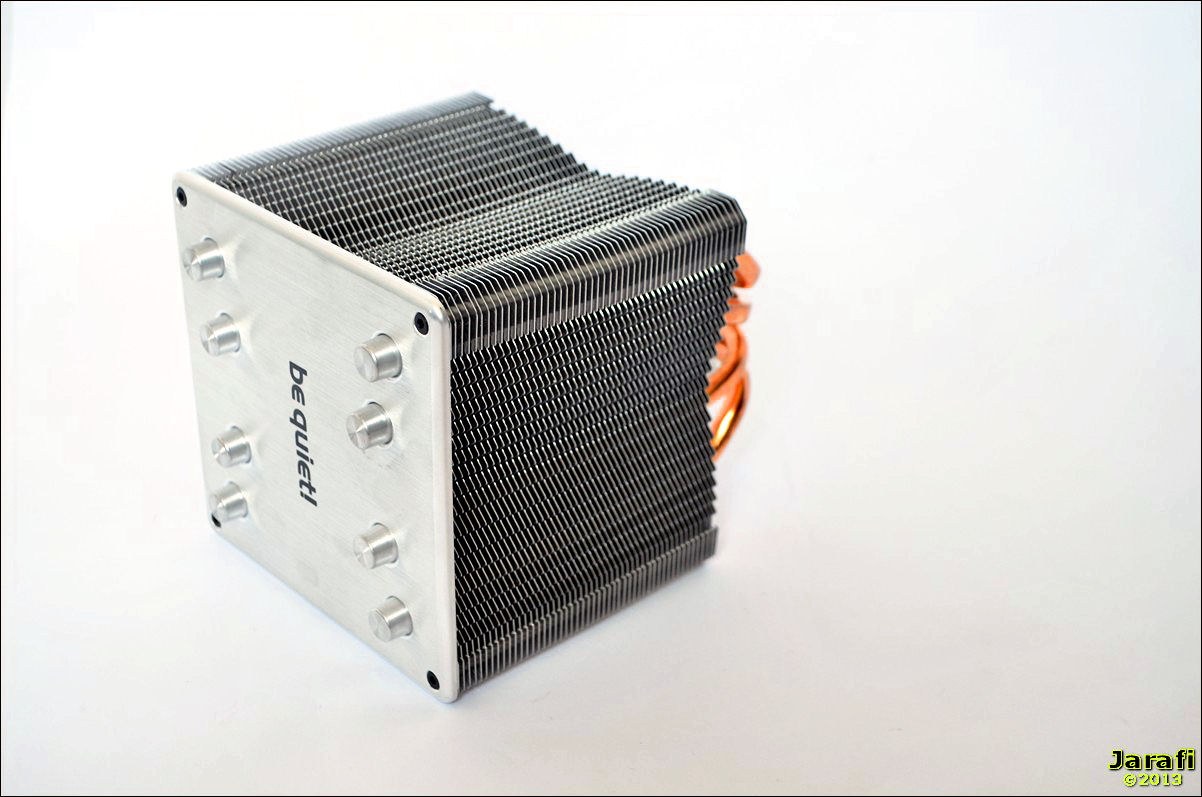

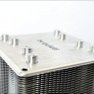

Nun erstrahlt er komplett in Aluminiumsilber, abgeschlossen mit einer Deckelplatte aus gebürstetem Aluminium mit dem be quiet! Schriftzug in der Mitte.
Ebenfalls wurden die Heatpipe-Enden mit Aluminiumhauben abgeschlossen und passen sich so sehr schön an das schlichte und edle Design der Deckelplatte an.

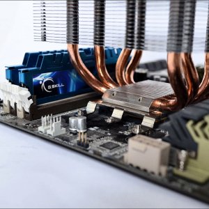

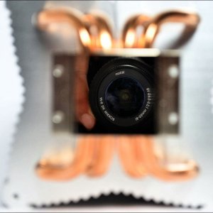

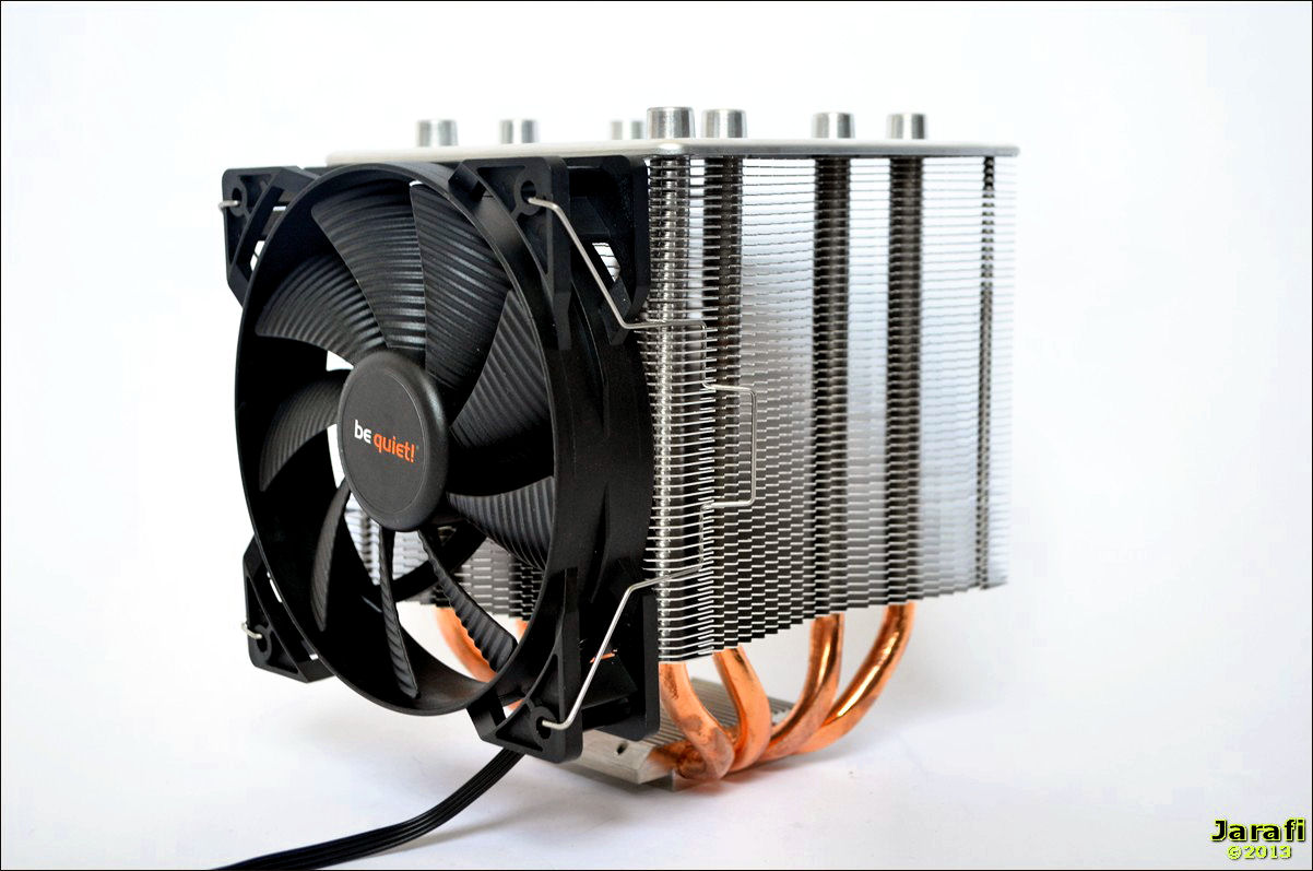

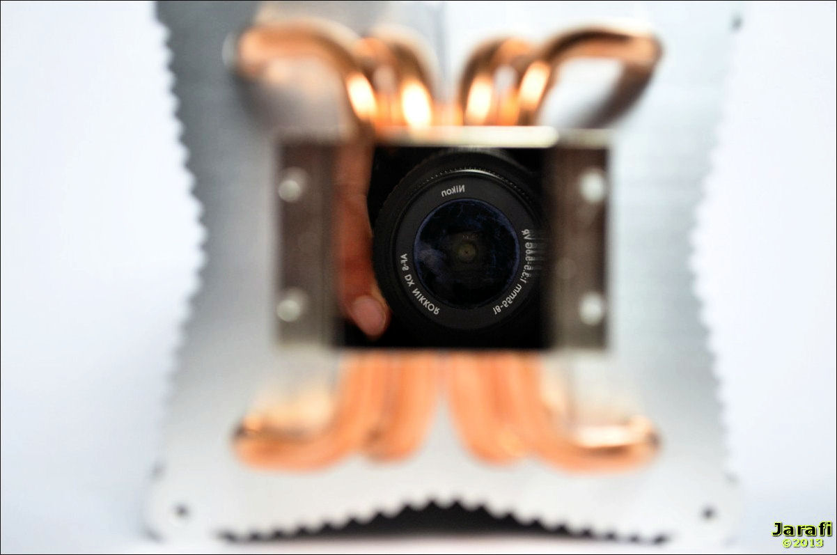

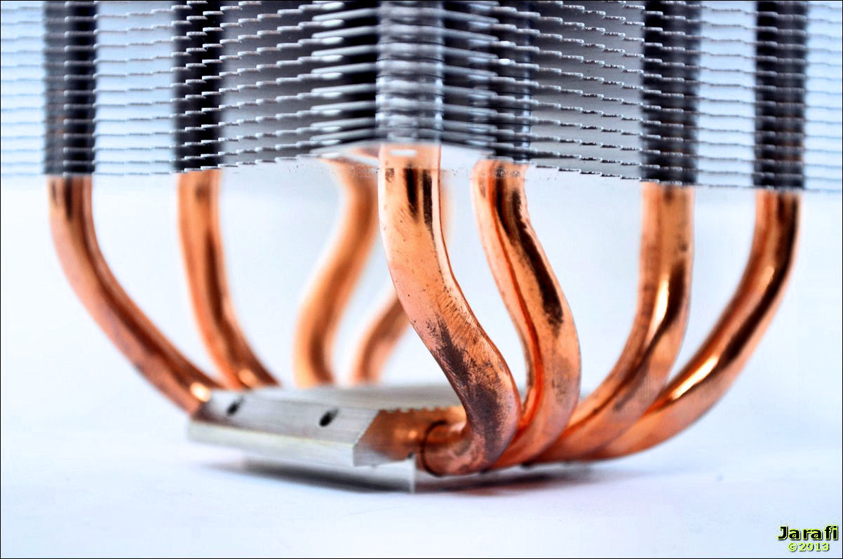

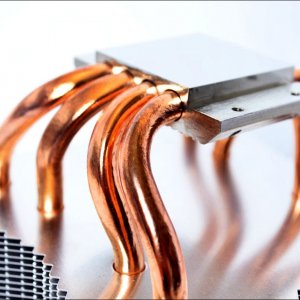

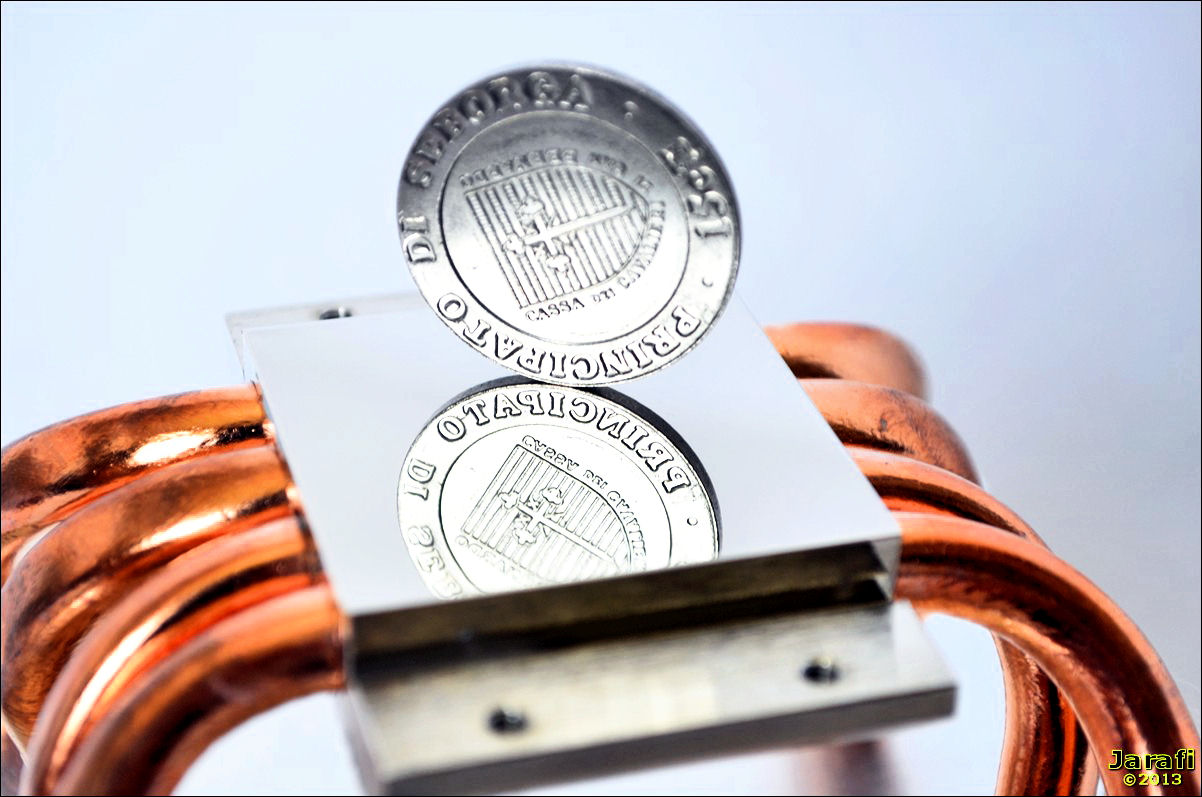

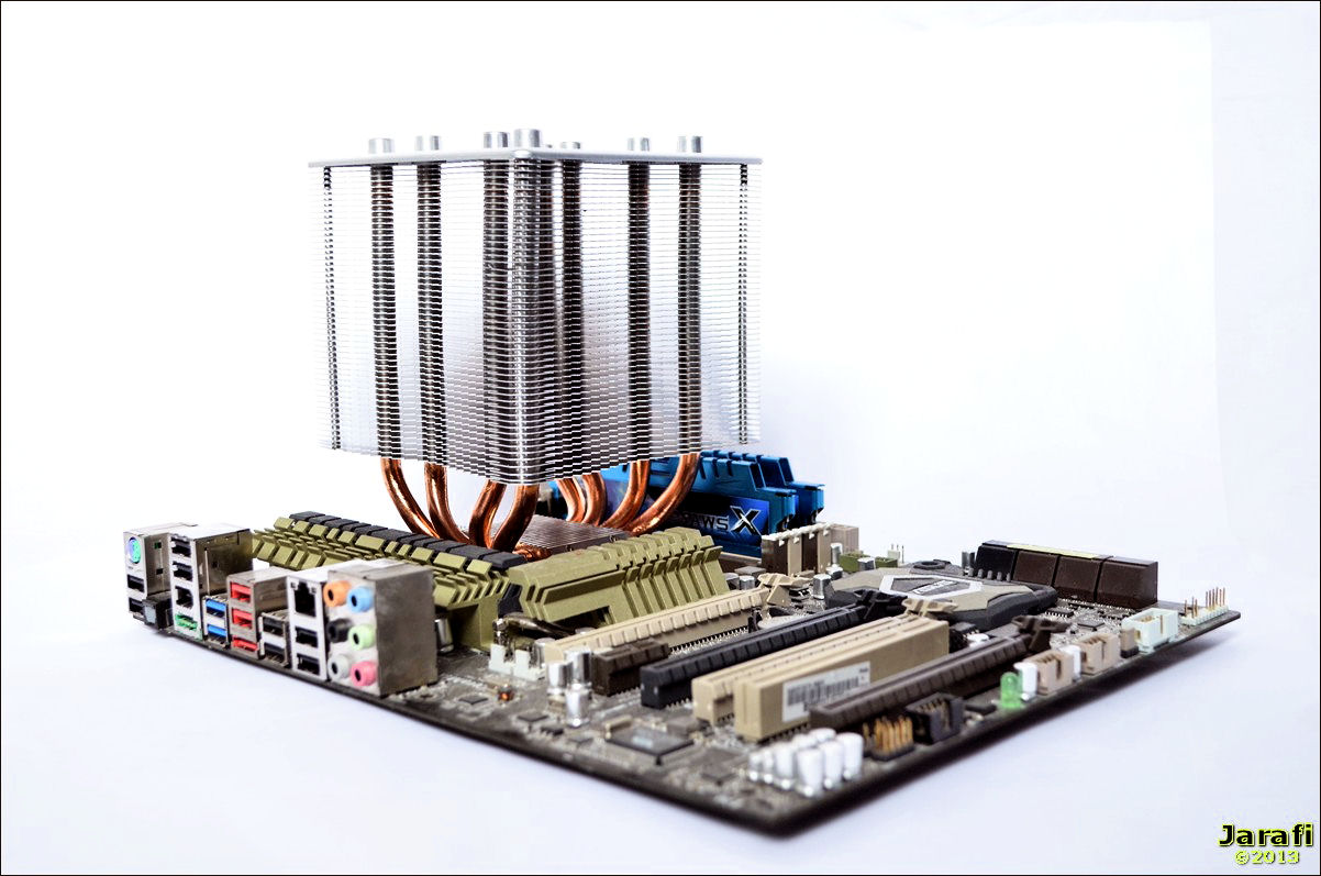

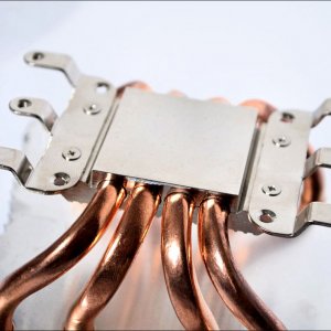

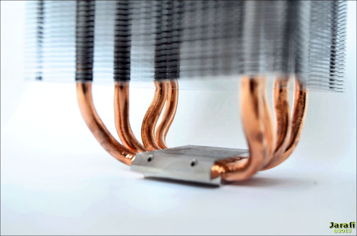

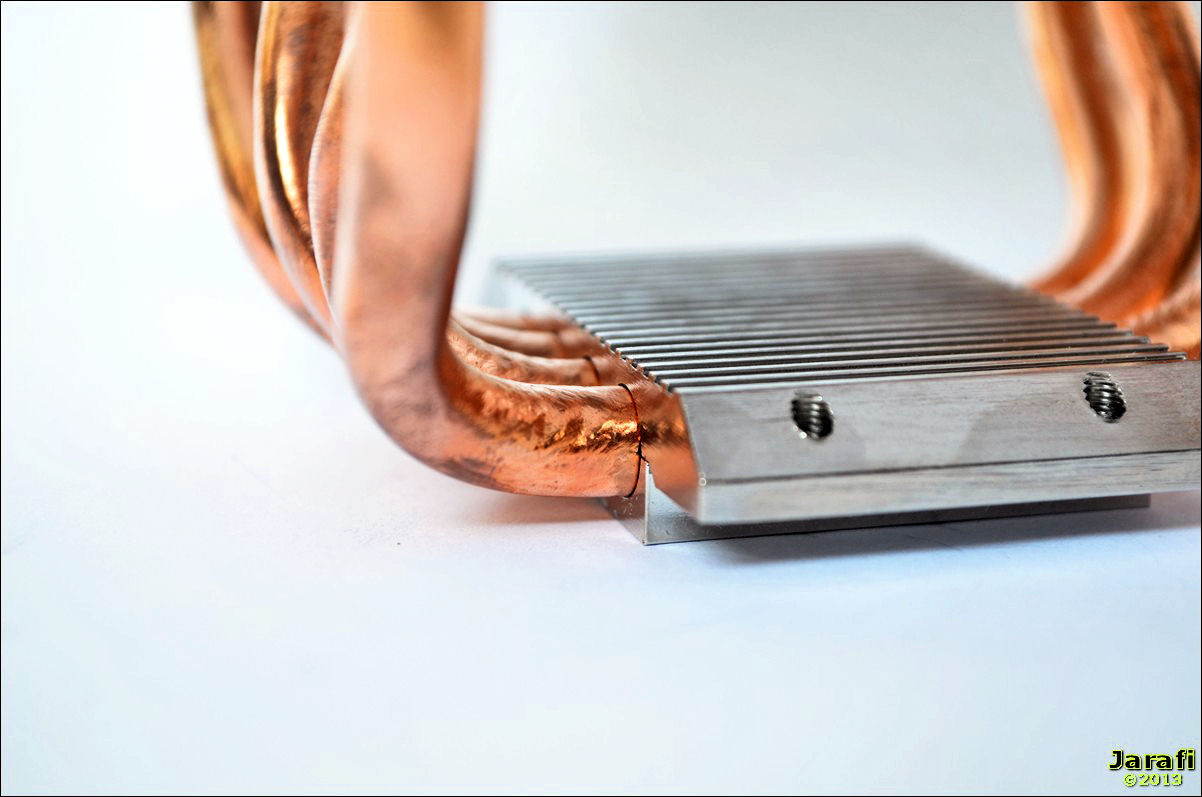

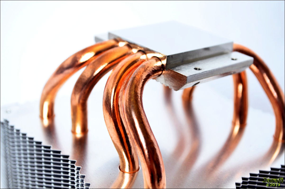

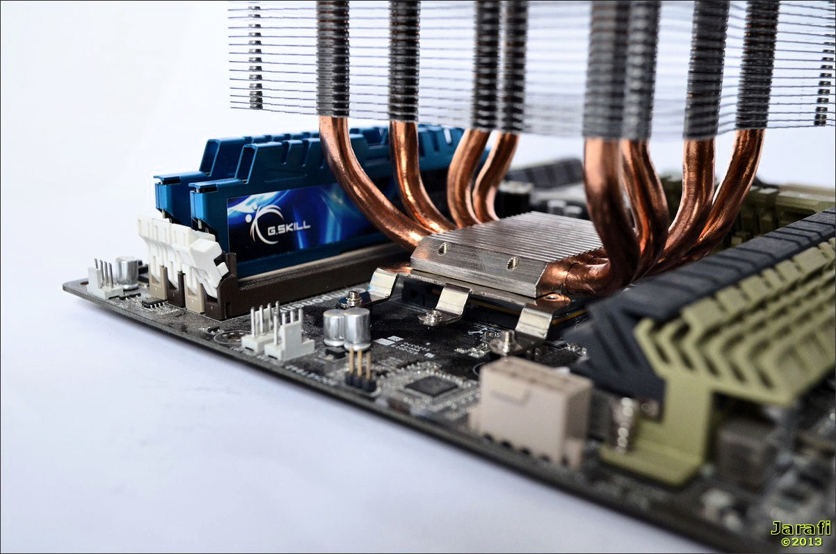

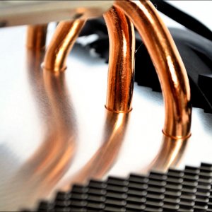

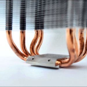

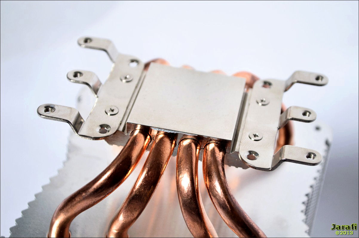

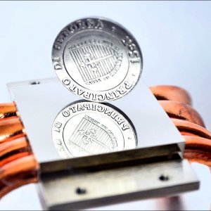

Für die nötige Kontaktfläche zur CPU sorgt eine massive und vernickelte Bodenplatte aus Kupfer.
Diese ist auf der Unterseite komplett plan geschliffen und kann so auch beim morgendlichen Bad-Gang als Spiegel verwendet werden.

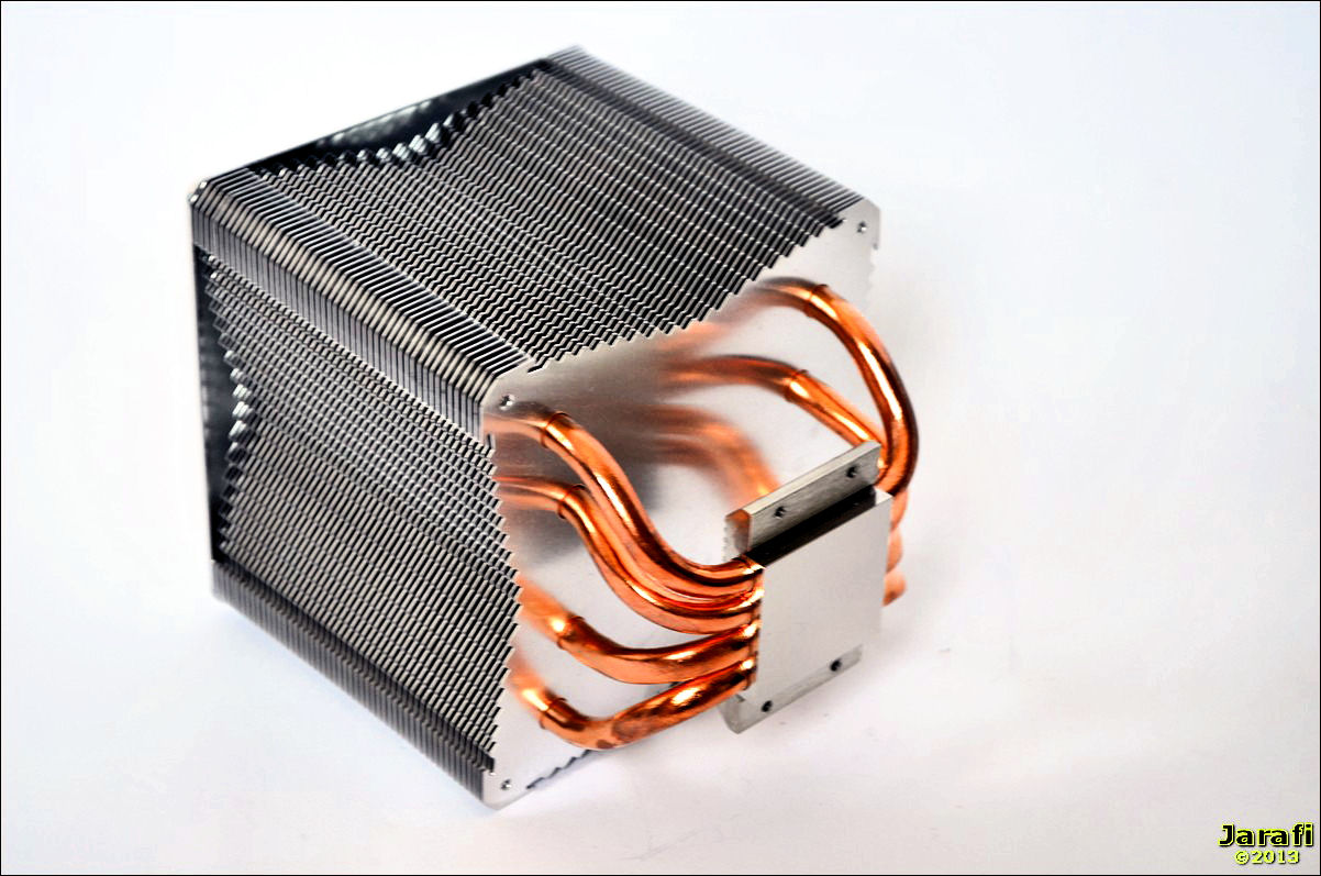

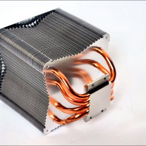

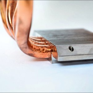

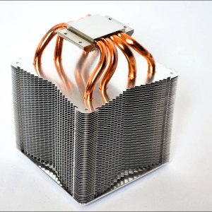

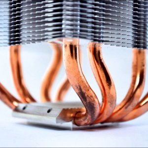

Um die Abwärme der CPU optimal abzuführen, setzt be quiet! auf vier 8-mm Kupferheatpipes; diese sind mit ihrem Kupferrot in Kombination mit dem Silber ein echter Blickfang. 48 Lamellen sorgen dann dafür, dass die Wärme an die Luft abgeben wird.

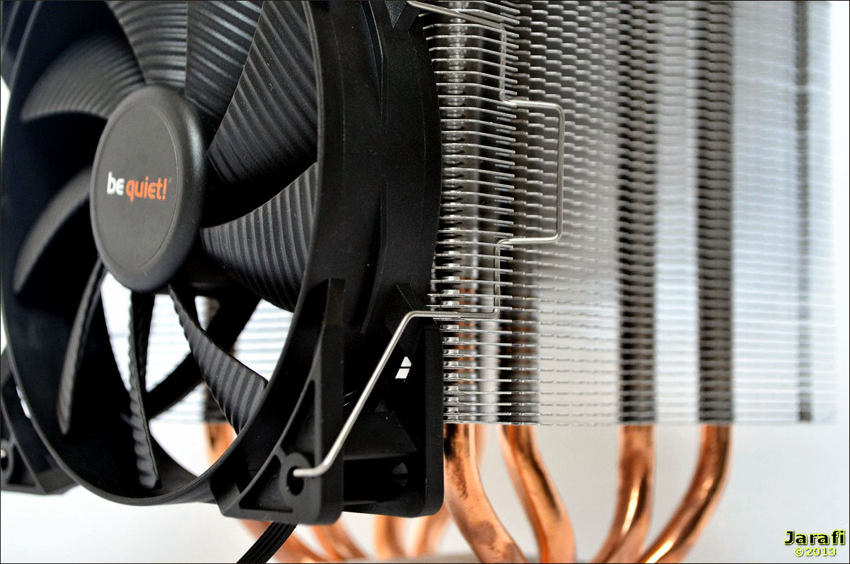

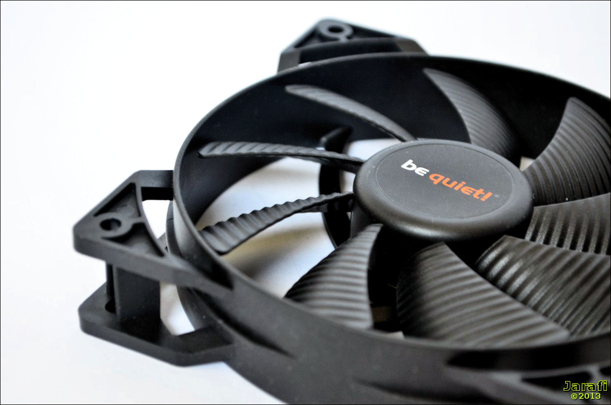

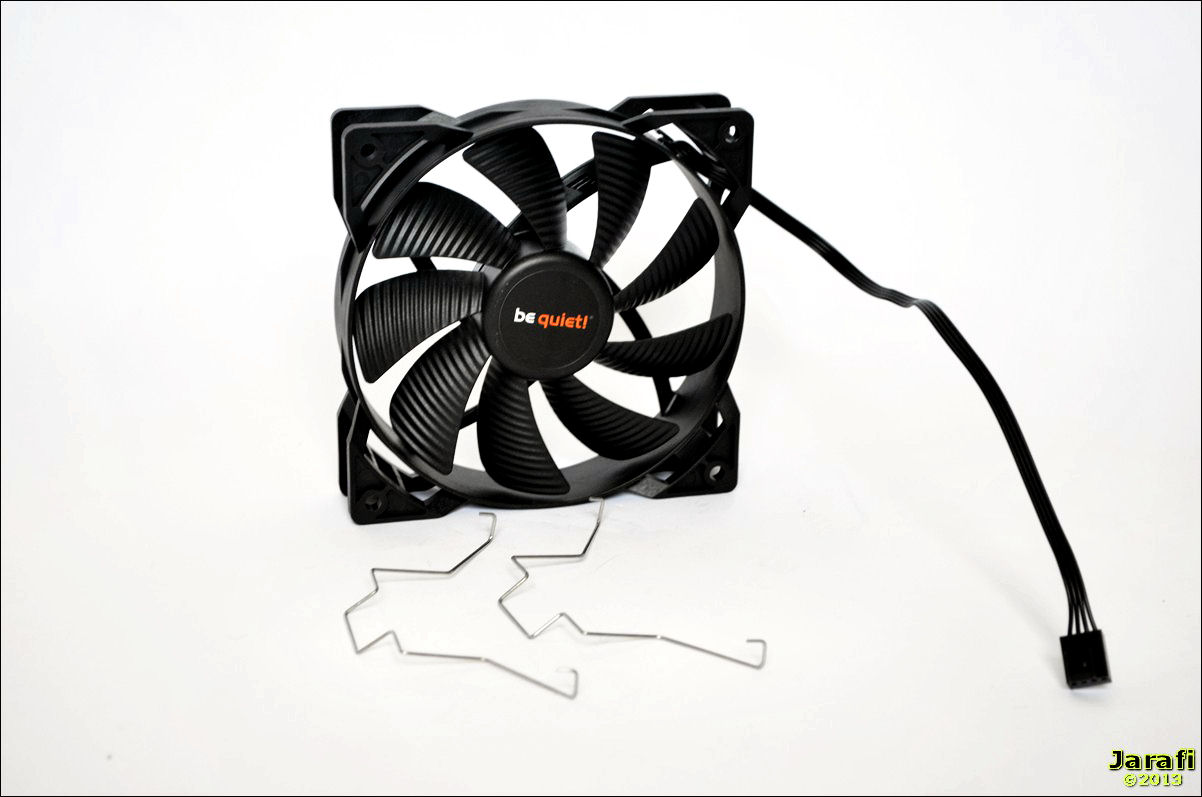

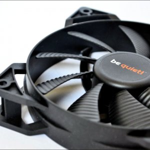

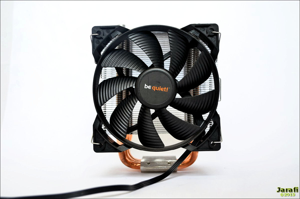

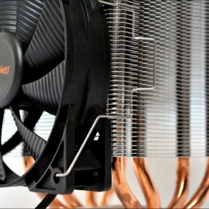

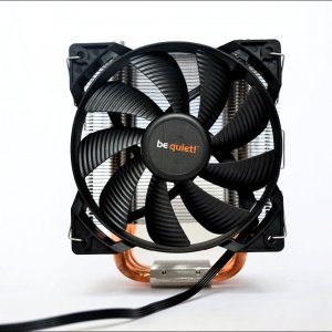

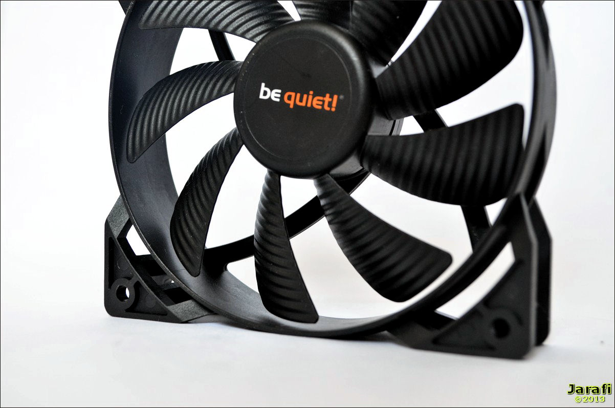

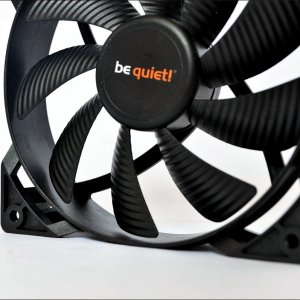

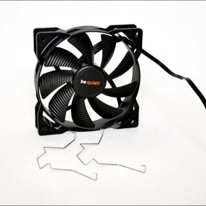

Für die Frischluft sorgt ein ebenfalls neuer PURE Wings 2 Lüfter mit PWM-Anschluss aus dem Hause be quiet! Befestigt wird er mit zwei Lüfterklammern am Kühler.

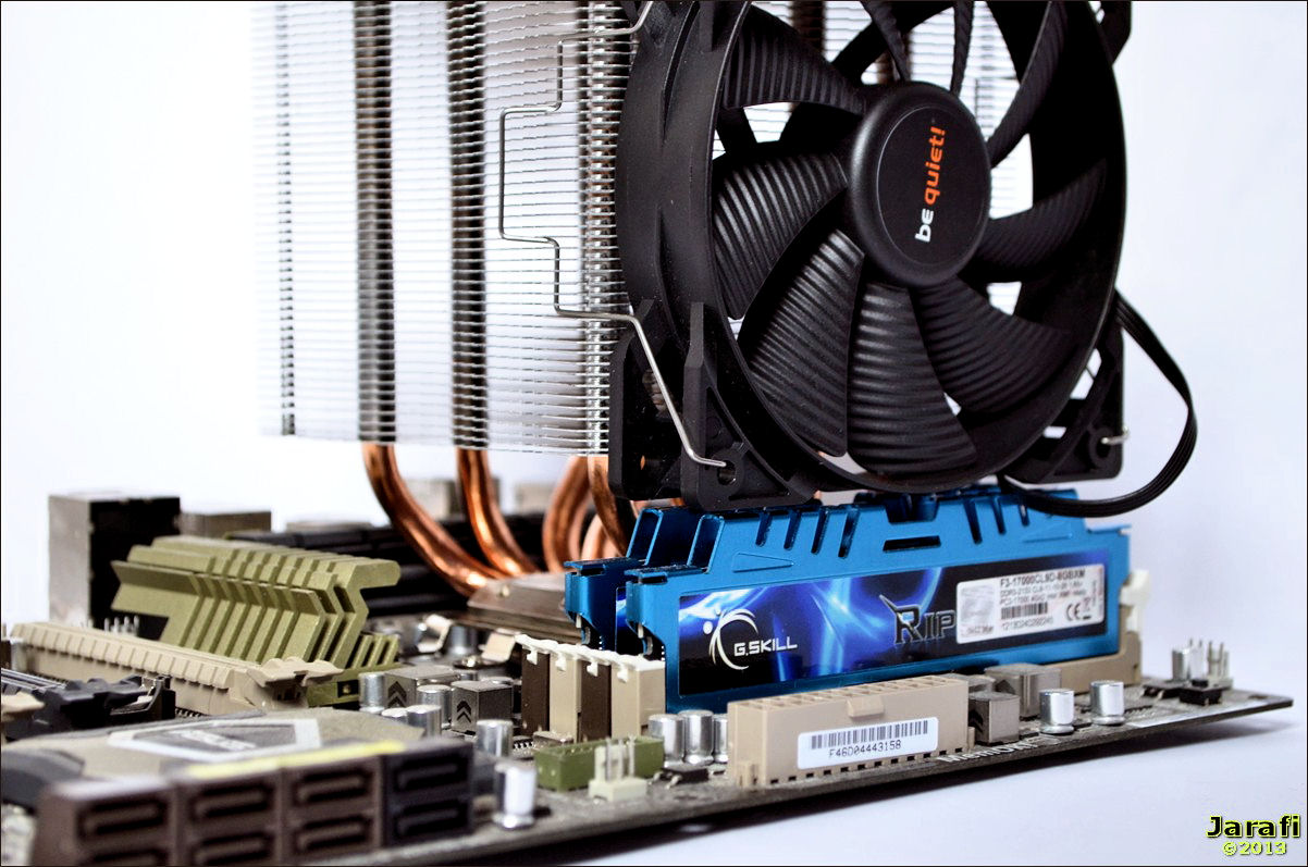

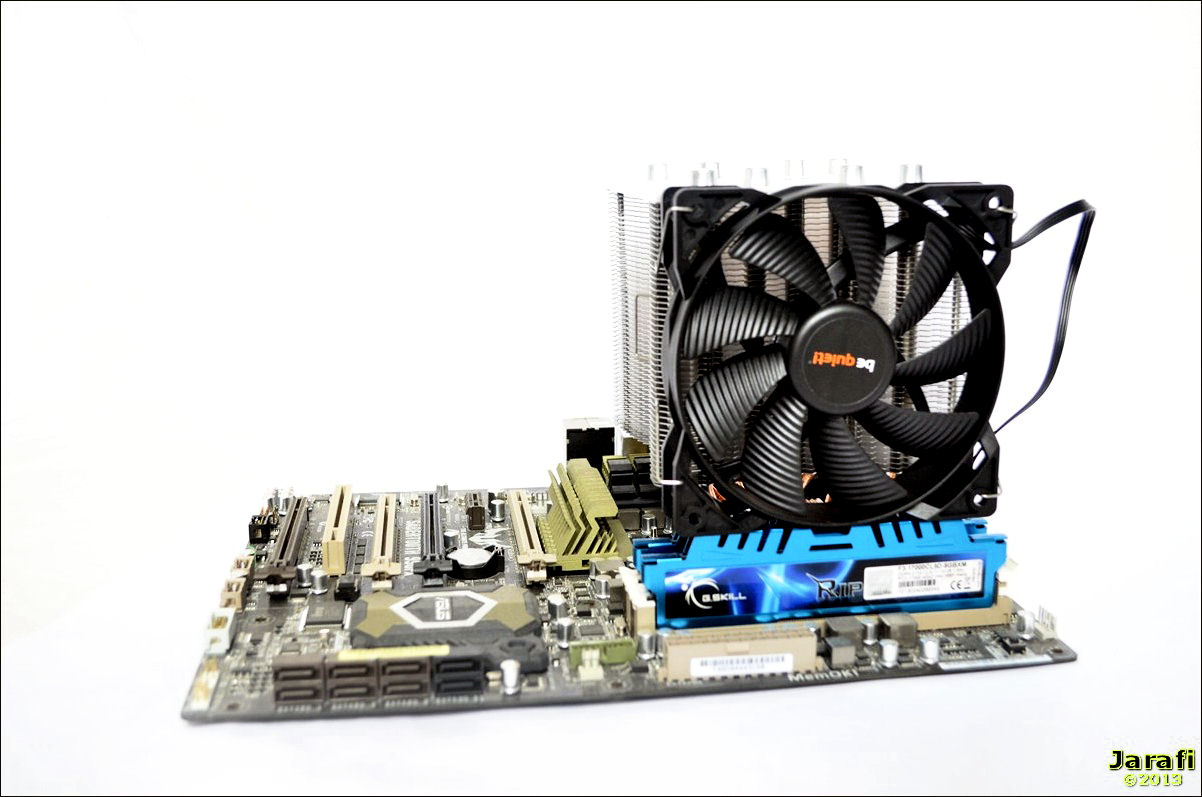

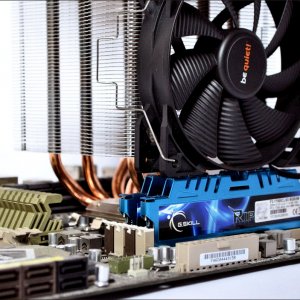

Theoretisch kann am Kühler noch ein zweiter Lüfter angebracht werden - allerdings sind die hierzu notwendigen Lüfterklammern nicht im Lieferumfang enthalten.

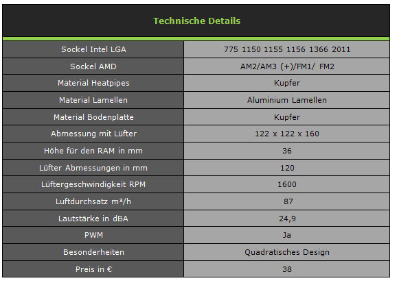

Werfen wir noch einen kurzen Blick auf die technischen Details:

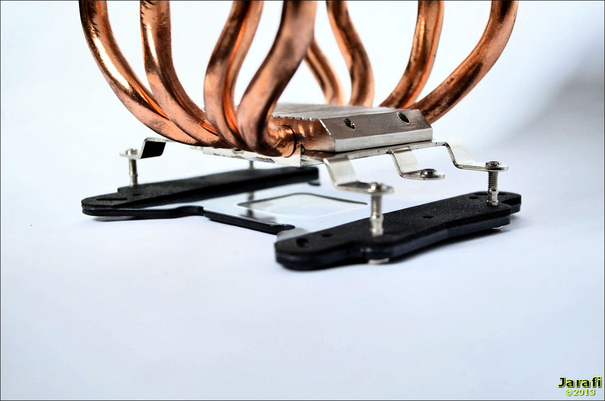

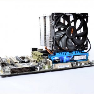

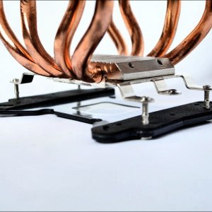

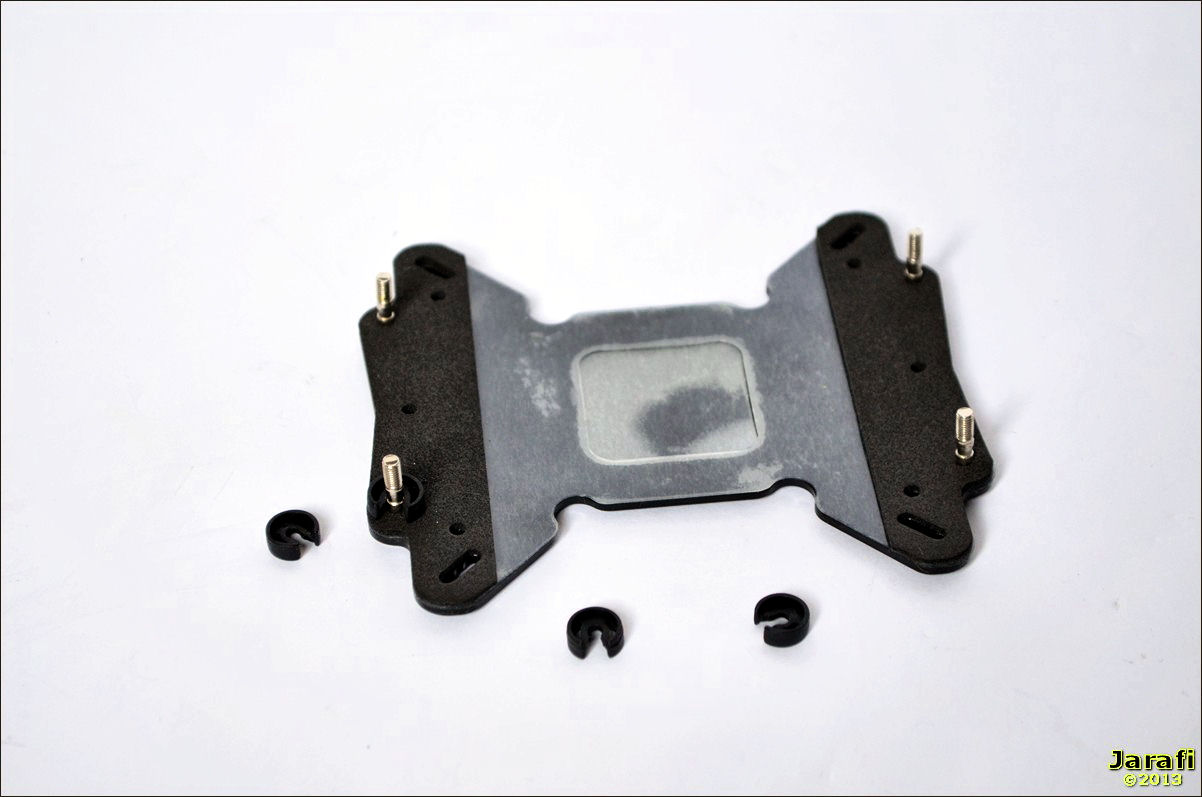

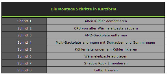

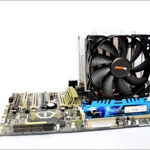

Bei der Montage setzt be quiet! auf das hauseigene Montagesystem mit einer Multibackplate und den entsprechenden Halterungen für den gewünschten Sockel.

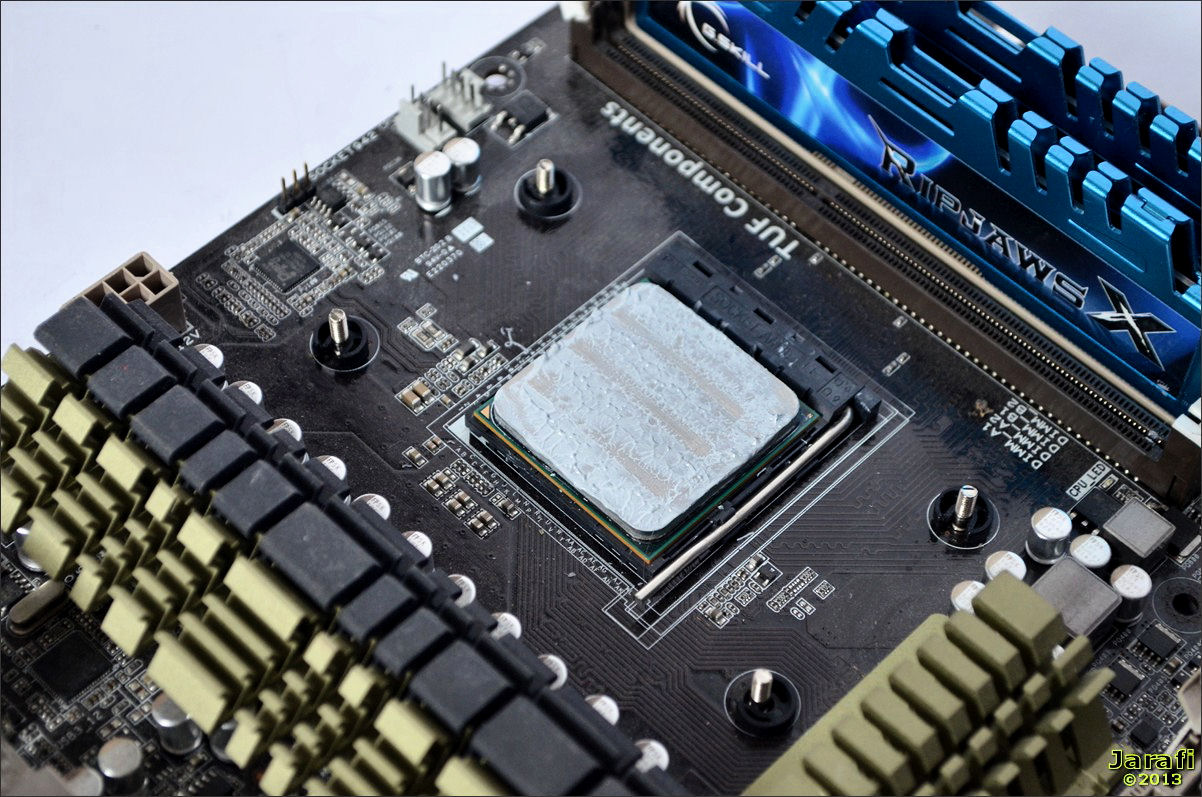

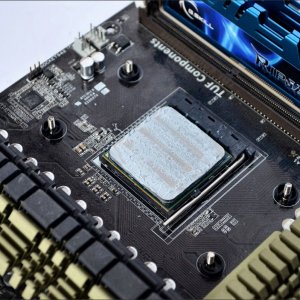

Der Shadow Rock 2 wird bei mir auf einem AM3+ Sockel montiert.
Zu Beginn wird das AMD-Retention-Modul komplett entfernt und die CPU von alter Wärmeleitpaste gesäubert.

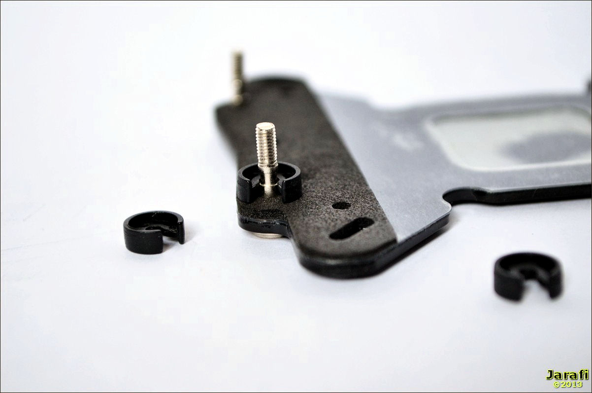

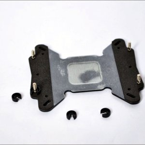

Nun wir die Multibackplate mit den Gewindebolzen und den C-Abstandshaltern am Mainboard fixiert und auf die CPU Wärmeleitpaste aufgetragen.
Am eigentlichen Kühlkörper werden nun an der Bodenplatte die gewünschte Halterung für den jeweiligen Sockel mit jeweils zwei Schrauben fixiert.
Nun wird der Kühlkörper mit den montierten Halterungen auf die vier Gewindebolzen gesetzt und von unten festgeschraubt.
Dieser Schritt ist etwas fummelig geraten und ich wünschte mir, ich hätte eine dritte Hand.
Am besten empfiehlt sich die folgende Vorgehensweise: Sowohl der Kühler als auch das Mainboard werden so an einer Tischkante positioniert, dass die Schrauben ohne Probleme von unten angezogen werden können.
[FONT="]Die Montage dauert ca. 10-15 Minuten und ist mit einfachem Werkzeug durchführbar, fordert aber für den letzten Schritt Improvisationsgeist[/FONT].
Die Montageschritte in Kurzform

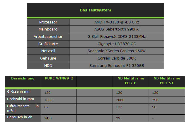

Für den Kühlertest kommt ein aktuelles AMD-System mit einer FX-CPU zum Einsatz.
Der FX-8150 wird in meinem Test mit einem Takt von 4,0 GHz betrieben, um den Kühlern ordentlich auf den Zahn zu fühlen.
Die weiteren Details des Testsystem entnehmt ihr den beiden Tabellen.

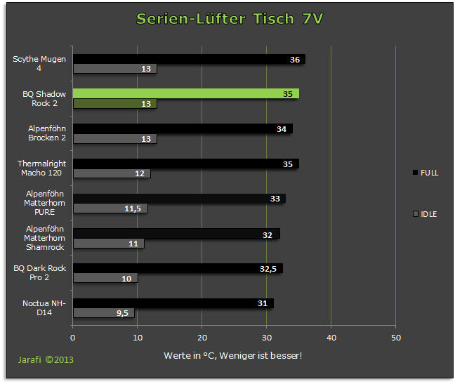

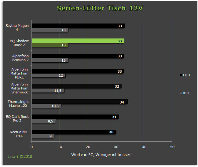

Die Temperaturen auf dem Tischaufbau mit Serienbelüftung bei 7V und 12V
Bei den Temperaturmessungen auf meinem offenen Tischaufbau positioneirt sich der Shadow Rock 2 im hinteren Teil des Testfeldes.

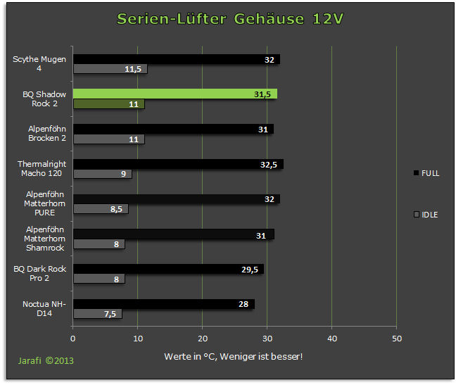

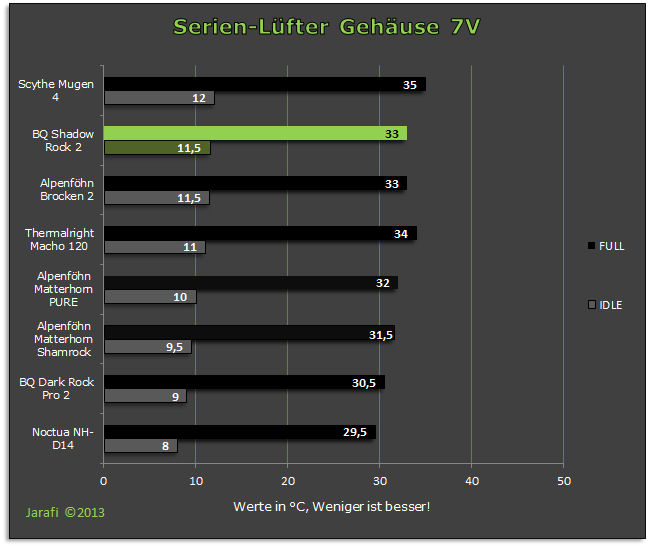

Die Temperaturen im Gehäuse mitSerienbelüftung bei 7V und 12V
Hier zeigt sich das selbe Bild wie beim offenen Tischaufbau, nur sinken die Temperaturen um 1-2 °C.

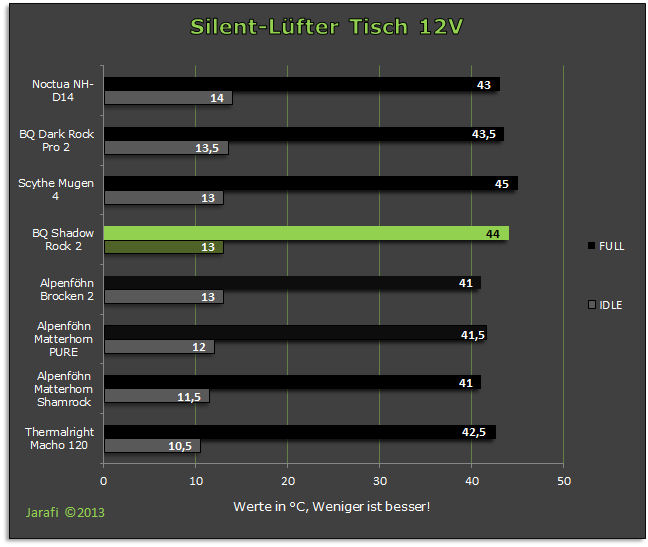

Die Temperaturen auf dem Tisch mit Silent-Lüfter bei 12V
Mit dem Silent-Lüfter steigt die Temperatur natürlich aufgrund der geringen Drehzahl weiter an, dafür arbeitet der Kühler mit dem Noiseblocker fast lautlos.
Doch auch hier liefert der Shadow Rock 2 eine gute Kühlleistung

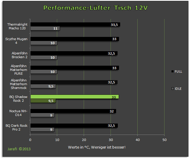

Die Temperaturen auf dem Tisch mit Performance-Lüfter bei 12V
Mit dem montierten Performance-Lüfter positioniert sich der Shadow Rock 2 im Mittelfeld der Kühlercharts .

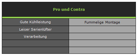

Be quiet! stellt mit dem Shadow Rock 2 einen sehr potenten und preislich attraktiven Neuzugang in ihrem Kühlersortiment vor.
Die Verarbeitung ist durchgehend hervorragend und lässt keinen Anlass Kritik, egal ob es dabei um den eigentlichen Kühlkörper oder um das Zubehörpaket geht.
Was die Kühlleistung betrifft macht der Shadow Rock 2 ebenfalls eine sehr gute Figur und positioniert sich im Mittelfeld meiner Kühlercharts.
Im Bezug auf die Lautstärke lässt der Kühler auch recht wenig von sich hören, lediglich bei 12-V Lüfterspannung kann man ihn von anderen Komponenten unterscheiden.
Bei der RAM-Kompatibilität muss man - je nach Lüfterplatz am Kühler - mit maximal 36-mm ausgekommen.
Die Montagevorrichtung hält den Kühler fest und sicher auf seinem Platz, jedoch ist der letzte Montageschritt etwas fummelig ausgefallen, das ist bei manch anderen Kühlern besser gelöst.
Außerdem wären zwei zusätzliche Lüfterklammern im Lieferumfang eine nette Ergänzung - falls man einen zweiten Lüfter auf dem Kühler montieren möchte.
Aktuell gibt es den Shadow Rock 2 für ca. 38-€, was in meinen Augen ein sehr gutes Angebot ist.
Wer einen neuen CPU-Kühler, vielleicht passend zu seinen be quiet! Lüftern oder einfach einen schlichten und edlen Kühler sucht, sollte einen Blick auf dieses Modell riskieren.
