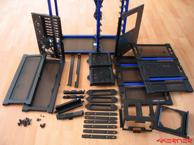

Verpackt wurde das LanBoy Air in einem überwiegend weiß gehaltenen Karton, der gut bebildert Auskunft über die Features des Gehäuses bietet.
Frontal findet man das Case vor, bei dem alle demontierbaren Teile gelöst wurde, was zur Veranschaulichung der absoluten Besonderheit dient – die volle Modularität, auf die ich im Subkapitel „Einbau der Komponenten“ noch einmal näher eingehen werde.
Auf der Oberseite befinden sich die zuvor genannten Spezifikationen, rückseitig werden die drei Schlagworte – Modularität, Flexibilität, Anpassbarkeit - des LanBoy Air näher erläutert.
Außerdem ist seitlich das thermische Konzept abgedruckt.
Wer Antec Gehäuse kennt, für den sind die Schutzmaßnahmen innerhalb der Verpackung bekannt. Stöße werden durch eine Art Schaumstoff abgefangen, Klebefolie verhindert Macken an transparenten Kunststoffteilen und eine Folie, welche das komplette Gehäuse umschließt, schützt es vor optischen Beschädigungen.

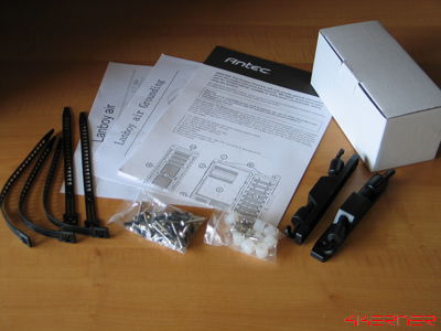

Der Lieferumfang gestaltet sich ebenso gewohnt. Enthalten ist nämlich keine vollständige Bedienungsanleitung (diese kann von der Antec Homepage via Download bezogen werden) sondern nur eine kurze Produktbeschreibung, sowie zwei Blätter, die anschauliche Montagehilfen zur Befestigung von SSDs am Gehäuseboden, des USB 3.0 Anschlusses und des Erdungskabels bieten.
Des Weiteren werden die benötigten Schrauben und Entkoppler, sechs Paare der Festplattenbefestigung und insgesamt fünf wiederverwendbare Kabelbinder dem LanBoy Air beigelegt.

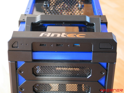

Antec hat das Input/Output-Panel genau da untergebracht, wo sie meiner Meinung nach hingehört: oben und nach vorne ausgerichtet. Dies ermöglicht die Verwendung von USB-Sticks, auch wenn das Case unter einer Tischplatte oder ähnlichem untergebracht wurde.
An Anschlüssen befinden sich zwei USB 2.0 Anschlüsse, genauso viele 3,5 Millimeter Klinkenbuchsen und das moderne USB 3.0 an der Front.
Außen an beiden Seiten vom I/O-Panel wurde zum einen der obligatorische Power-Knopf zum anderen ein Reset-Switch integriert.

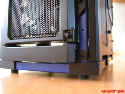

Im Grunde herrscht im Innern des LanBoy Airs der klassische Aufbau eines ATX-Gehäuses – nämlich vorne ist der Platz den Laufwerken reserviert, während hinten Mainboard und Netzteil untergebracht werden. Besonders ist dagegen, dass man die Position des Netzteils (oben oder unten) und abhängig davon die des Mainboards frei wählen kann. Das gleiche gilt für sämtliche Laufwerke. Dadurch kann jeder die Hardware so positionieren, wie es favorisiert wird.
Oben können bis zu drei 5,25 Zoll Laufwerke installiert werden, während das Case die doppelte Anzahl an hervorragend entkoppelten 3,5 Zoll Festplatten aufnehmen kann. Aber das Gehäuse ist auch SSD kompatibel, denn am Gehäuseboden lassen sich nebeneinander bis zu zwei 2,5 Zoll Festplatten entkoppelt verschrauben.
Insgesamt lassen sich schließlich maximal 11 Laufwerke verbauen.
Das Netzteil ruht in einer Art Käfig, der sich nach dem Lösen eines Thumbscrews blitzschnell aus dem Gehäuse ziehen lässt. An Stauraum für Kabel mangelt es dem LanBoy Air offensichtlich ebenso nicht, denn nicht nur hinter dem Mainboard-Tray, bei dem es Ösen für Kabelbinder gibt, kann man die Kabelstränge verteilen, sondern auch im restlichen Teil des Gehäuses. Der Fantasie der Kabelunterbringung sind also keine Grenzen gesetzt!
Bei der Befestigung der Komponenten setzt Antec voll und ganz auf Schrauben. Schnellspanner und werkzeuglose Montage-Elemente sucht man vergeblich. Ob das als Nachteil anzusehen ist, bleibt jedem selbst überlassen.

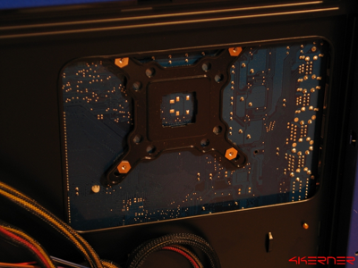

Im Motherboard-Tray klafft außerdem noch ein riesiges Loch, um den Einbau von CPU-Kühlern zu erleichtern, welche mit einer Backplate rückseitig an der Hauptplatine verschraubt werden müssen. Dadurch bleibt den Bastlern der Ausbau des Mainboards bei einem Kühlerwechsel erspart.

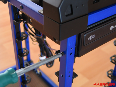

Als ersten Schritt bietet es sich an ein DVD-Laufwerk zu verbauen. Dazu muss man einfach nur die Blende vom Gehäuse abschrauben und das Laufwerk einschieben. Anschließend verschraubt man es noch an allen Seiten, um diesen Arbeitsschritt zu beenden.
Möchte man das Laufwerk anders als in der Standardeinstellung verbauen, muss man die Schrauben der Halter zu beiden Seiten entfernen und diese dann in der gewünschten Position wieder anschrauben.
Die Montage der Hardware beschreibe ich teilweise auf Basis des voll ausgebauten Zustands (siehe Subkapitel Innenraum).
Da mehr als genügend Raum im LanBoy Air vorhanden ist, ist die Reihenfolge des Einbaus der Hardware ziemlich egal. Meinen persönlichen Ablauf des Einbaus der Komponenten werde ich im Folgenden näher erläutern und gleichzeitig auf Besonderheiten beziehungsweise Schwierigkeiten hinweisen.

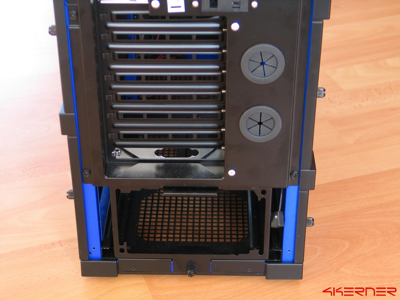

Vor der Montage der Hauptplatine gilt es vorher wiedermals eine Entscheidung zu treffen – soll das Netzteil oben oder unten im LanBoy Air platziert werden? (Ich persönlich habe mich für die Variante der Bodenplatzierung entschieden, weil dort das Netzteil zuverlässiger gekühlt wird.)
Falls man also doch von der ursprünglichen Platzierung des Netzteils abweichen möchte, so muss man folgende Arbeitsschritte mit einplanen.
Zunächst löst man den untersten Thumb-Screw, die den Netzteil-Käfig fixiert, und zieht diesen dann auch heraus. Auch die fünf weiteren Schrauben, welche die Mainboard-Rückblende halten, müssen aus ihrem Gewinde geholt werden. Nachdem die Rückseite nun völlig offensteht, kann man bei der Gelegenheit den Motherboard-Tray aus dem Gehäuse ziehen, um die Hauptplatine darauf zu verschrauben. Primär ist darauf zu achten, dass man die restlichen drei der neun Abstandshalter befestigt und das mitgelieferte I/O-Panel aus der Halterung drückt, dann kann auch das Mainboard wie üblich installiert werden.

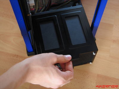

Damit das Netzteil nach oben wandern kann, müssen auch diesmal Schrauben gelöst werden – diesmal die der Mainboard- und Netzteil-Schienen. Während man die Motherboard-Schienen zwei Schraublöcher weiter unten wieder ansetzt, muss die Halterung für den Netzteilkäfig oben um 180° gedreht angebracht werden.
Wenn man es bisher noch nicht gemacht hat, dann muss man spätestens jetzt das Netzteil in den Käfig platzieren.
Diese Prozedur wird abgeschlossen, indem das Motherboard-Tray und der Käfig für den Stromversorger in die dafür vorgesehenen Schienen geschoben werden und man alle weiteren gelösten Schrauben wieder in ihre Position bringt.
Achtung: Bevor man die Rückblende wieder verschrauben möchte, sollte man zuerst die silberne Slotblende für das USB3.0-Kabel entfernen, denn sonst kann man die Rückblende nicht korrekt positionieren.

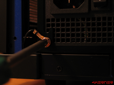

Außerdem gibt es noch ein Erdungskabel, welches an einer der Netzteil-Schrauben mit angebracht werden soll.

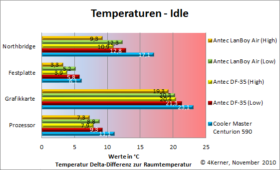

Testszenario

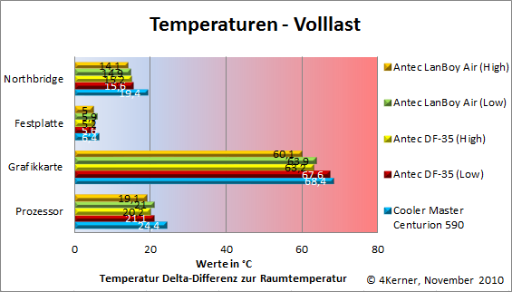

In den folgenden Testdurchläufen wird die Qualität des Kühlkonzepts ermittelt, in dem die Temperaturen der Hardware in verschiedenen Lastzuständen abgelesen werden.
Sie werden aus den Chiptemperaturen abzüglich der Raumtemperatur ermittelt (beim Prozessor wird davor noch das arithmetische Mittel der Kerntemperaturen ermittelt).
Gekühlt von einem Prolimatech Armageddon „Wind Edition“ wird ein Intel Core 2 Duo E8400, dessen VCore auf 1,25 Volt festgesetzt wurde und mit Prime95 eine 100%ige Auslastung erreicht. Ausgelesen wird dessen Temperatur mit Hilfe der Software "Hardware Monitor" von CPUID. Weiters wird dem System mit der Sapphire TOXIC HD4870 eingeheizt, die durch Furmark auf eine 100%ige Auslastung gebracht wird und mit einer Lüftergeschwindigkeit von 8% (1000 U/Min) die Hitze im geschlossenen Gehäuse verteilt.
Die Belüftung wird von den im Gehäuse vormontierten Standardlüftern übernommen.
Mit Strom versorgt werden die Komponenten mit dem Antec TruePower New TP-550.
Ein Testdurchlauf dauert 30 Minuten. Wird innerhalb dieser viertel Stunde eine kritische Temperatur von einer der Komponenten erreicht, so ist das Gehäuse in diesem Testlauf durchgefallen und die Temperaturwerte werden nicht in die Diagramme eingetragen.
Im Folgenden findet ihr die Liste der verwendeten Hardware, die ich zuvor näher erläutert habe:
- CPU: Intel Core 2 Duo E8400 (@ 3600 MHz, 1,25 VCore)
- Kühler: Prolimatech Armageddon „Wind Edition“
- Grafikkarte: Sapphire TOXIC Radeon HD4870, 1024 MB
- Mainboard: GigaByte GA-EP45-UD3 Rev. 1.0
- Arbeitsspeicher: OCZ Platinum XTC Edition 4GB DDR2-1066
- Festplatte: Western Digital Caviar Blue 640GB
- Netzteil: Antec TruePower New TP-550
Die Kühlleistung des LanBoy Air lässt alles andere als zu Wünschen übrig. Dieses Gehäuse holt in beinahe allen Wertungen Spitzentemperaturen. Im Speziellen bei der Grafikkarte und der Northbrigde ist dies den beiden seitlich angebrachten Lüftern zu verdanken. Wer also den letzten Bruchteil an Temperatur nach unten hin herausholen möchte, der kann beruhigt zu diesem Midi-Tower greifen.

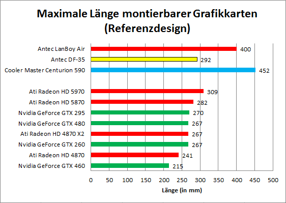

Maximale Länge der Grafikkarte
Auch zukünftig kommende Grafikkarten in Überlänge sollten sich ins Antec LanBoy Air verbauen lassen, denn an die 40cm Platz kommt selbst die längste heutige Grafikkarte nicht annähernd heran.

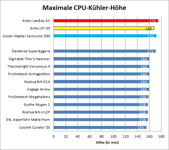

In der Kategorie „Maximale Höhe des CPU-Kühlers“ gibt sich das LanBoy Air keine Blöße. Zwar ist der potentielle Einbau des zurzeit höchsten Flüssigmetallkühlers von Danamics äußerst knapp kalkuliert worden, aber dennoch möglich. Da normale Luftkühler nicht dermaßen viel Platz benötigen, sollte das Gehäuse alle gängigen Luftkühler aufnehmen können.
