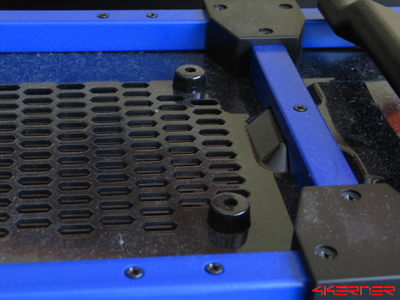

Das Netzteil ruht in einer Art Käfig, der sich nach dem Lösen eines Thumbscrews blitzschnell aus dem Gehäuse ziehen lässt. An Stauraum für Kabel mangelt es dem LanBoy Air offensichtlich ebenso nicht, denn nicht nur hinter dem Mainboard-Tray, bei dem es Ösen für Kabelbinder gibt, kann man die Kabelstränge verteilen, sondern auch im restlichen Teil des Gehäuses. Der Fantasie der Kabelunterbringung sind also keine Grenzen gesetzt!
Bei der Befestigung der Komponenten setzt Antec voll und ganz auf Schrauben. Schnellspanner und werkzeuglose Montage-Elemente sucht man vergeblich. Ob das als Nachteil anzusehen ist, bleibt jedem selbst überlassen.
Im Motherboard-Tray klafft außerdem noch ein riesiges Loch, um den Einbau von CPU-Kühlern zu erleichtern, welche mit einer Backplate rückseitig an der Hauptplatine verschraubt werden müssen. Dadurch bleibt den Bastlern der Ausbau des Mainboards bei einem Kühlerwechsel erspart.

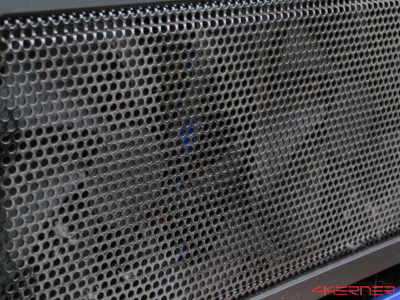

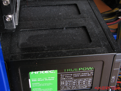

Mensch, das Ding muss man aber im staubfreien Raum betreiben. Im normalen Haushalt hält man die Hardware dadrin keinen Monat einigermaßen sauber. :ugly:
Der Meinung bin ich auch. Das Gehäuse kannst ja nur in eine Produktionsstraße von Intel oder so stellen.

@ RSX, feldspat und 4riders_de: Laut Antec soll der Staub durch den Überdruck aller einblasenden Lüfter aus dem Gehäuse ferngehalten werden. Ob dieses Konzept funktioniert, werde ich nachtragen, denn dies lässt ich erst nach einem etwas längeren Betriebszeitraum feststellen.

Noch ein Paar Tage und es wird ein kleines Update zum Staubvorkommen innerhalb des Gehäuses geben. Also, reinschauen lohnt sich. ;)

Update zum Staubvorkommen innerhalb des Gehäuses (31.12.2010)
Nach rund 8 Wochen intensiven Betriebs, möchte ich heute – am Sylvestertag – ein kurzes Resümee zum Überdruckkonzept vom LanBoy Air ziehen, welches den Staub durch die fünf hereinblasenden Lüfter über die vielen Öffnungen herauspusten soll. Innerhalb des Zeitraums hab ich das Gehäuse weder innen noch außen absichtlich kaum angerührt (und schon gar nicht mit einem Wischtuch ;) ).
Zuerst werfe ich einen Blick auf die Außenansicht, besonders an die Stellen, an denen die Lüfter sitzen. An dem Foto kann man bei genauerem Hinsehen erkennen, dass sich gröbere Staubflusen am Mesh verfangen haben.
Aber viel spannender ist doch wie es im Innenraum aussieht – und dort gab es zu meiner Überraschung weniger Staub als ursprünglich erwartet. Die einzige Stelle, welche deutlich sichtbar von einer feinen Schicht überzogen wurde, ist der Netzteilkäfig mit dem verbauten Netzteil gewesen.
Aber Angesichts der Tatsache, dass es oben außerhalb des Gehäuses staubmäßig ungefähr genauso aussah, halte ich die Menge des Staubs im Innenraum in Relation zu dem vielen Mesh für vernachlässigbar.
Also: Alles in allem scheint sich der Großteil des Staubs aus dem Gehäuse fernzuhalten. Es ist nämlich kein großer Unterschied zwischen externer und interner Staubmenge festzustellen.
Bedenken, dass sich im Vergleich zu anderen Gehäusen übermäßig viel Staub absetzen könne, sollten aus dem Weg geräumt sein.
