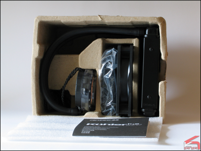

In einer hochglänzend schwarzen Pappverpackung steckt der Kühler H2O 620 bei der Ankunft beim Kunden. Auf ihr wurden diverse Features dieses Antec-Produkts abgedruckt sowie ein Diagramm, welches die Kühlleistung im Vergleich zum Intel Boxed-Kühler und einer älteren Fertigwasserkühlung verdeutlichen soll. Dies und die Aufschrift „quick install | zero-maintenance™“ werden im Folgenden auf Stichhaltigkeit überprüft.
Nach dem Öffnen bietet sich der Anblick des H2O 620, der sich in einer Einfassung von Eierkarton-artigem Material befindet. Antec verzichtet hierbei also auf ein edles Interieur zu Gunsten der Umwelt, denn diese besteht komplett aus Recycling-Karton. Innerhalb dessen befindet sich natürlich noch neben der Hauptattraktion auch das Befestigungs-Kit, welches erlaubt, den Kühler H2O 620 sowohl auf Intel- als auch AMD-Sockeln zu befestigen. Eine Tube Wärmeleitpaste wurde nicht mitgeliefert, da diese schon voraufgetragen ist und zu einer erleichterten und schnelleren Befestigung führen soll. Unter anderem deswegen wurde die CPU-Kühlereinheit von einer Plastikabdeckung geschützt, um die Bodenplatte von Verunreinigungen wie Staub und Korrosion zu schützen.

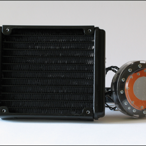

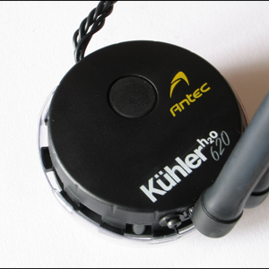

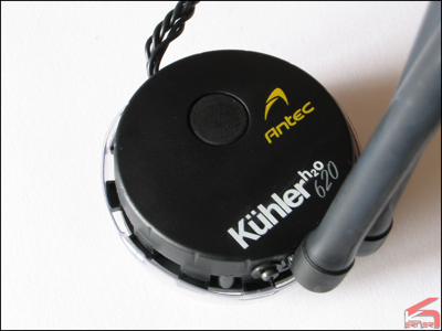

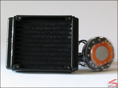

Das Gewicht von ungefähr 700 Gramm setzt sich aus der Pumpeneinheit, den Schläuchen und dem Radiator samt Kühlflüssigkeit zusammen. Die kupferne Bodenplatte, welche die Wärme des Prozessors an die laut Antec sichere, umweltfreundliche und korrosionsfreie Flüssigkeit abgibt, bekam ein glänzendes Finish[FONT=&quot] und wurde durch ein Heer von Schrauben fixiert[/FONT]. Nachdem die Flüssigkeit durch die nur 27 Millimeter hohe Pumpe gedrückt wurde geht sie auf dem Weg zum Radiator durch die Gummischläuche, welche dank ungeriffelter Oberfläche sehr flexibel im Vergleich zu anderen Fertigwasserkühlungen ist. Dank einer Länge von 33 Zentimetern sollte es viele Möglichkeiten geben, den Radiator an eine geeignete Lüfter-Aussparung anzubringen. Weil die Schläuche fest mit der CPU-Kühlereinheit verschraubt und in sie integriert wurde, gibt es keine Möglichkeit sie ohne Schäden und Garantieverlust auszutauschen und mit einem anderen Radiator zu verbinden.

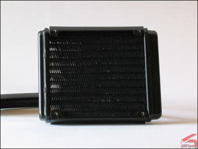

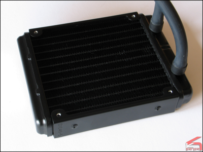

Letzterer besteht aus Aluminium und wurde selbst an den Lamellen makellos schwarz lackiert. Zwar sind verbogene Lamellen wirkungslos hinsichtlich der Kühlleistung, jedoch schmälerten ein paar von ihnen den optischen Eindruck etwas. Des weichen und dünnen Materials geschuldet, ist es aber fast nicht zu verhindern, dass einige von ihnen, ihre ursprüngliche filigrane Form änderten. Zu sehen sind diese im verbauten Zustand sowieso nicht. Der knappe Lamellenabstand von ungefähr einem Millimeter lässt erahnen, dass das volle Kühlpotential wohl erst bei einem durchsatzstarken, hochdrehenden Lüfter ausgespielt wird aber dafür eine umso größere Wärmeabgabefläche hat. Der Radiator selbst ohne Lüfter ist lediglich 27 Millimeter schmal, was die Kompatibilität zu kleineren Gehäusen wie HTPCs fördert, während der größere Bruder H2O 920 über eine fast doppelte Breite verfügen kann (und dafür auch mit gleich zwei Lüftern ausgestattet ist). Mit montiertem Lüfter wachsen die Maße um weitere 25 Millimeter auf 52 Millimeter in die Breite. Wer den Kühler mit einem anderen Ventilator ausstatten möchte, dessen Wahl ist auf Modelle beschränkt, die eine Größe von 12 Zentimetern haben und durch deren Löcher von der Vorder- zur Rückseite eine lange Schraube durchzuführen ist.
Bitte für weitere Bilder auf den Spoiler-Button klicken.
Wegen der Aufschrift „Asetek“, Entwickler und Lieferant für Fertigwasserkühlungen seit 2000, auf der Verpackung ließ sich erahnen, dass es sich beim H2O 620 nicht um eine Eigenentwicklung von Antec handelt, sondern um eine Kooperation der beiden Firmen, bei welcher die Teile der Produkte mit der Bezeichnung 550LC (Radiator) und 570LC (Pumpeneinheit) von Asetek miteinander kombiniert wurden.

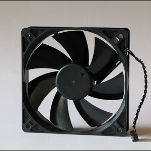

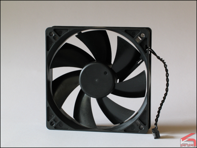

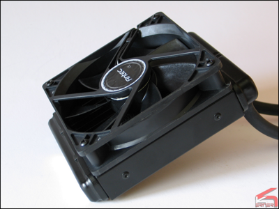

Der mitgelieferte Lüfter besitzt keinerlei Besonderheiten wie eine LED-Beleuchtung oder transparente Lüfterblätter zum Beispiel – selbst auf ein langes Kabel wurde verzichtet, was den Lüfter zur Gehäuseventilation weitestgehend ausschließt. Der Umstand, dass nur zwei Pinne des Steckers belegt sind, verhindert das Tachosignal abzulesen, was den Praxistest etwas erschwert hat. Deswegen mussten ein paar von ihnen weichen, weil sie nicht durchzuführen waren, und wurden durch andere ersetzt.

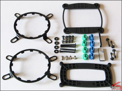

Montage des Kühlers
Da sowohl für aktuelle Intel- als auch AMD-Sockel das passende Montagekit mitgeliefert worden ist, erweckt die relativ große Anzahl an Teilen einen Eindruck eines schwierigen Zusammenbauprozesses, obwohl dieser keine große Kunst darstellt. Allerdings ist die Anleitung nicht immer ganz schlüssig, weil die zu verwendenden Schrauben im späteren Verlauf nicht exakt beschriftet sind. Trotzdem ging das Anbringen des Kühlers ziemlich reibungslos von statten, was an der relativ guten Bebilderung lag, wie ich im Folgenden beschreiben werde. Beachten sollte man allerdings, die Schrauben nicht zu verlieren oder zu ersetzen, denn die hier beigelegten besitzen ein zölliges Gewinde. Das Verschrauben von eigenen metrischen Schrauben kann zu Beschädigungen am Gewinde des Radiators führen.
1.Schritt

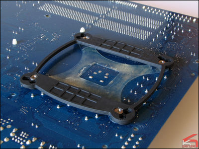

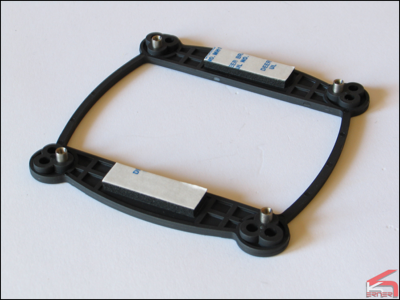

Zuerst nimmt man die schwarze Kunststoff-Backplate aus der Folie und setzt die vier Nietmuttern in die jeweiligen Löcher, die alle je nach passendem Sockel beschriftet sind.
Anschließend zieht man das Schutzpapier der Klebestreifen ab und befestigt diese an der Backplate, damit für einen ausreichend großen Abstand zwischen Mainboard und der Backplate gesorgt ist. Ein zweiter Testeinbau ergab, dass man diese Streifen auch weglassen kann, was all diejenigen erfreuen wird, die die Unterseite des Mainboards frei von schwer entfernbaren Kleberesten halten möchten.
2.Schritt
Nun legt man die Backplate an die Rückseite des Motherboards und führt die Enden der etwas abstehenden Aufnahme der Muttern durch die Löcher, sodass ein kleiner Teil der Nietmuttern an der Oberseite rausguckt. Es ist normal, dass die Platte etwas schräg an der Hauptplatine hängt.
3.Schritt

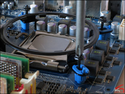

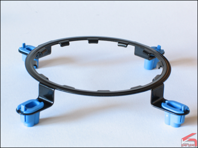

Danach klippst man die vier Schraubaufnahmen in den dazu passenden Metallhalter. Besitzer eines AMD-PCs nehmen hierzu die grünen, ein-löchrigen Aufnahmen und den rechteck-förmigen Halter. Für Intel-Systeme gelten die entsprechenden Gegenstücke (wie auf dem Bild mit allen Montageelementen zu sehen). Für diesen Schritt braucht man noch kein Werkzeug.
4.Schritt

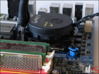

Nun setzt man die zuvor präparierten Metallhalter auf das Mainboard und arretiert die Position, sodass die Nietmuttern in die Löcher der Schraubaufnahmen greifen. Die Schrauben, welche nur unten ein kurzes Gewindestück haben, dürfen während dieses Schrittes nicht sehr tief hereingedreht werden, denn…
5.Schritt
… sonst ist es nicht mehr möglich, den Kühler unter die Ausstanzungen zu drehen. Erst wenn sich diese komplett über den Gegenstücken befinden, ist sicherer Halt und gleichmäßiger Anpressdruck gewährleistet. Über Wärmeleitpaste braucht man sich bei der ersten Hochzeit, dem Zusammenkommen von CPU und Kühlplatte, keine Gedanken machen, denn die Paste befindet sich schon voraufgetragen am Kühler. Beim zweiten Mal allerdings, sofern keine Tube vorhanden, wird man um den Kauf einer neuen Wärmeleitpaste nicht herumkommen.
6.Schritt

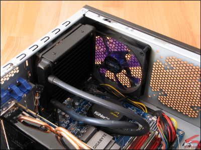

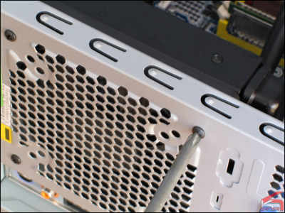

Abschließend muss der Radiator im Gehäuse verschraubt werden, was mit dem Anbringen des 120 Millimeter-Lüfters einhergeht. Die langen Schrauben dienen für die Option den Lüfter zwischen Gehäusewand und Radiator zu fixieren, die Kurzen, wenn er Ventilator die schon vorgewärmte Luft des Innenraums ansaugen soll. Um den Lack des Gehäuses zu schützen, können die Unterlegscheiben mit verschraubt werden.
Nun ist der Einbau vollbracht und man kann danach das Mainboard am Gehäuse verschrauben.

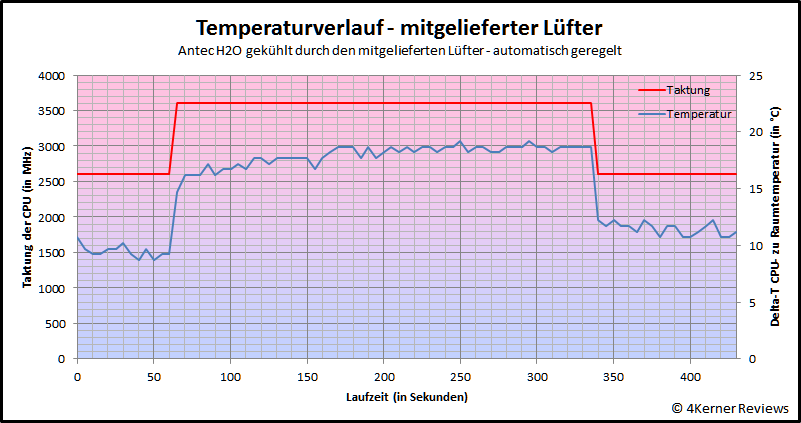

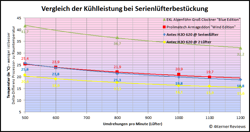

Während dieses Tests wurde die Regelung des Lüfters automatisch von der Pumpensteuerung übernommen. Demnach drehte sich der Lüfterrotor zwischen 1450 bis 2000 pro einer Minute in Abhängigkeit zur Wassertemperatur. Da mein Testsystem leider noch keine besonders hohe Abwärme erzeugt, blieb die Drehzahl auf einem eher niedrigen Niveau.

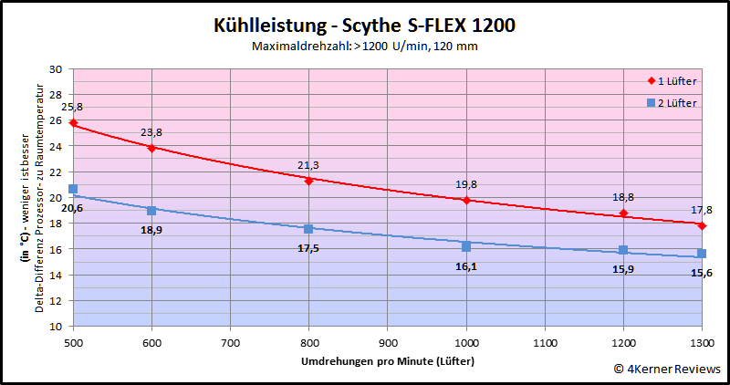

An diesem Diagramm sieht man deutlich, dass dieser Kühler erheblich vom gesteigerten Luftdurchsatz durch zwei montierte Lüfter profitiert – es können bis zu fünf Kelvin an Temperaturunterschied herausgeholt werden. Der schon erwähnte Grund dafür sind die sehr engen Lamellenabstände, die dem Kühler dazu verhelfen viel Wärme auf einer geringen Fläche abzuführen, wozu aber ein starker Luftdurchsatz von großem Vorteil ist.
Mit nur einem Lüfter scheint der H2O 620 gleichauf mit dem Prolimatech Armageddon zu liegen und sich mit zweien deutlich von ihm abzusetzen. Leider wird die scheinbar unglaublich gute Leistung dadurch geschmälert, dass aus Mangel an anderen Montagemöglichkeiten direkt externe kalte Luft ansaugen konnte, während die übrigen Testkandidaten die durch die vollausgelastete Grafikkarte mit den abstehenden Heat-Pipes vorgewärmte Luft aus dem Innenraum durch die Lamellen pusten mussten. Trotzdem kann man, dass man den Kühler so installieren kann (oder fast schon muss), durchaus als Vorteil sehen, auch wenn das in einem Testdurchlauf wie diesem nicht unbedingt zur Vergleichbarkeit der gemessenen Temperaturwerte führt.
