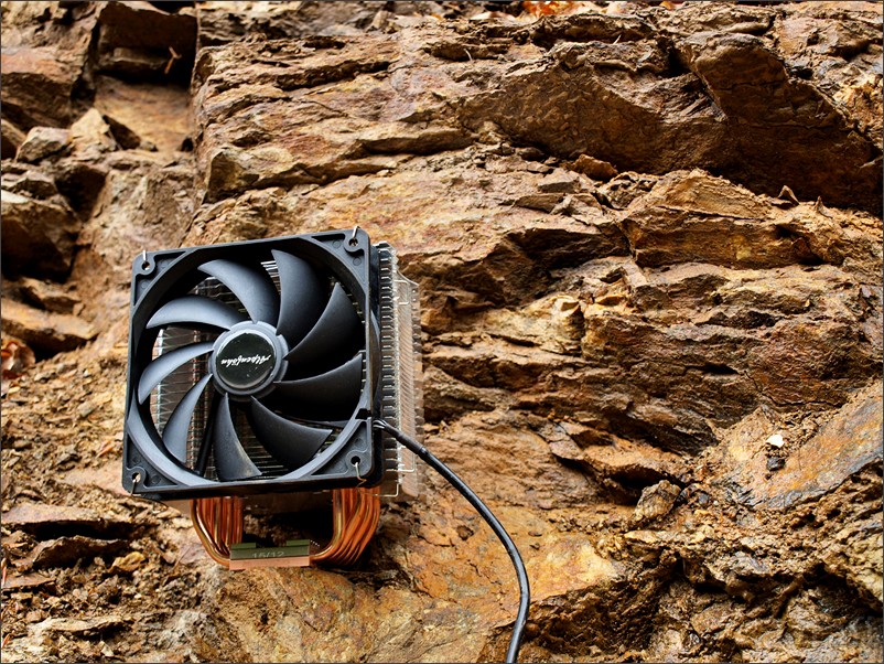

Da der Berg ein sehr beliebtes Fotoziel ist, habe ich es mir dieses Mal natürlich auch nicht nehmen lassen, wieder einige felsige Bilder anzufertigen.

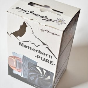

Die Verpackung ist von Alpenföhn in elegantem Schwarz-Weiß gehalten.
Auf der Front ist die markante Spitze des Matterhorn zu sehen, darunter ein Bild mit unserem neuen Kühler.

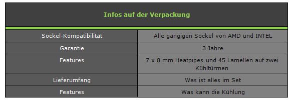

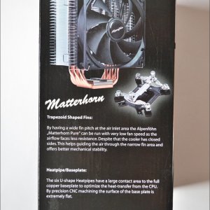

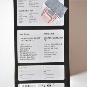

Auf der einen Seite finden wir alle technischen Daten in einem passend zur Lamellenfarbe des Kühlers gehaltenen Grauton.
Abgerundet wir die Verpackung durch einen praktischen Tragegriff auf der Oberseite.
In der nachfolgenden Tabelle könnt ihr euch einige technische Daten genauer ansehen.
In der Nachfolgenden Tabelle könnt ihr euch einige technische Daten genauer ansehen.

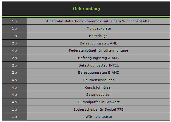

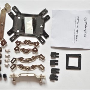

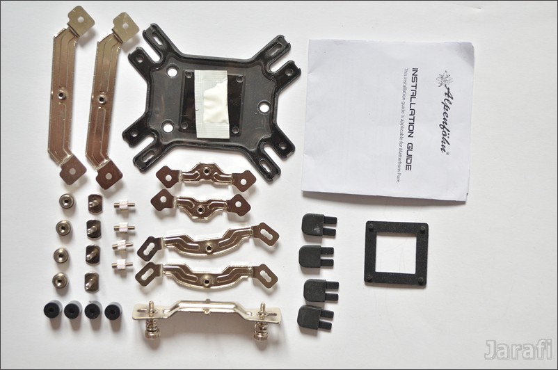

Alpenföhn liefert mit dem Matterhorn Shamrock ein umfangreiches Zubehörpaket mit:

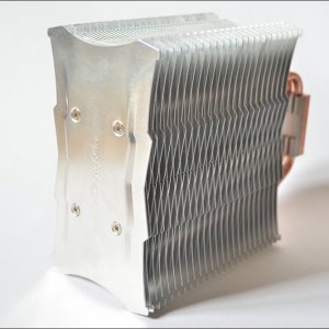

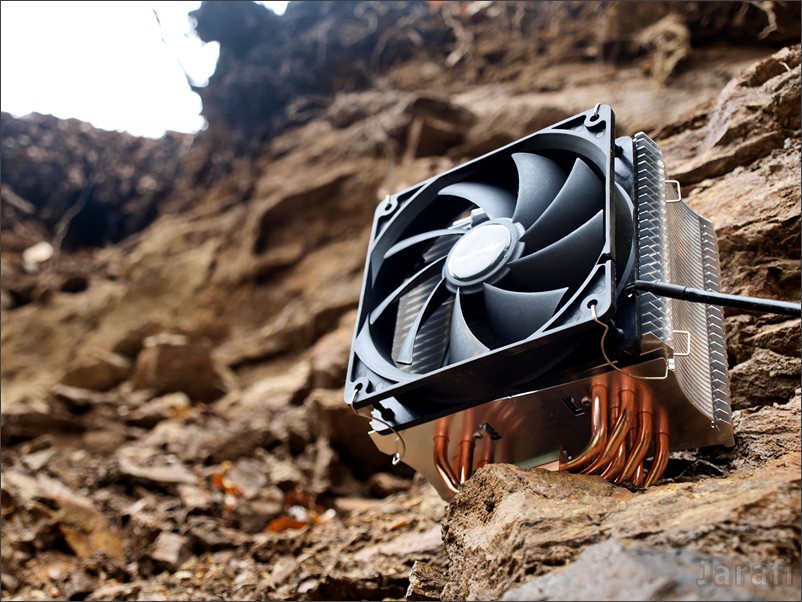

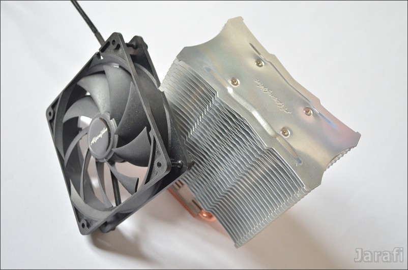

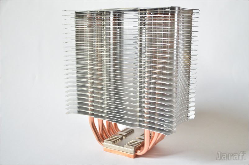

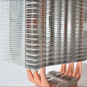

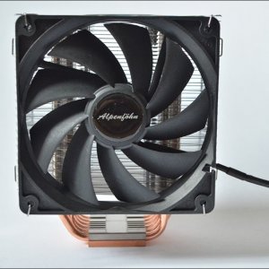

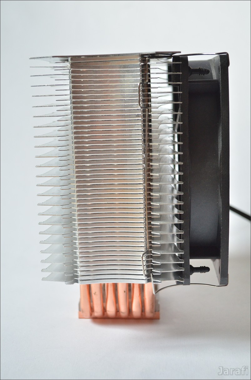

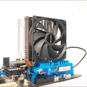

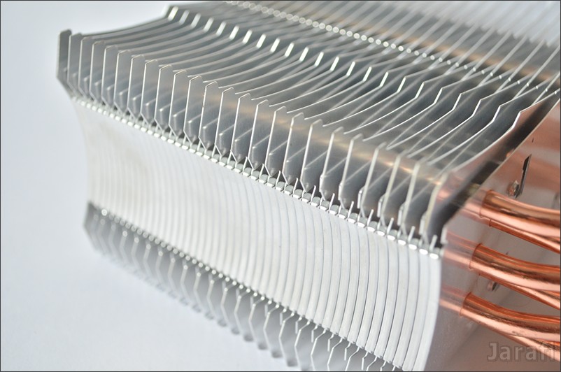

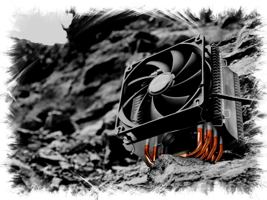

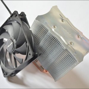

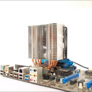

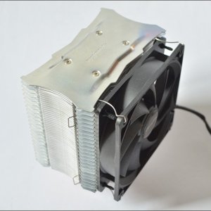

Ist der Kühler ausgepackt, haben wir den kleinen Bruder des Matterhorn Shamrock vor uns, was sich schon an der markanten Lamellenanordnung erkennen lässt.
Er ist jedoch leichter und bringt nur 650 g auf die Waage.

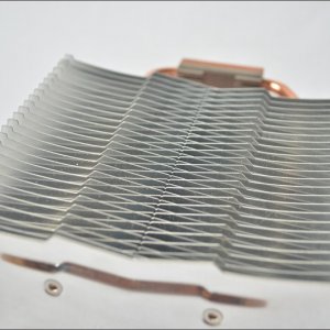

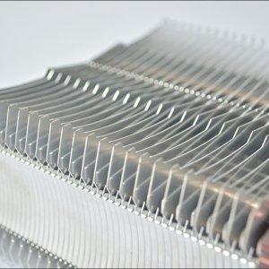

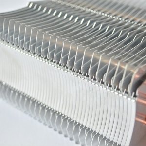

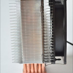

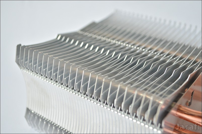

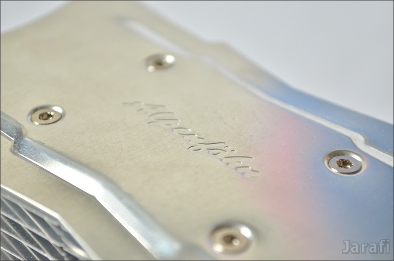

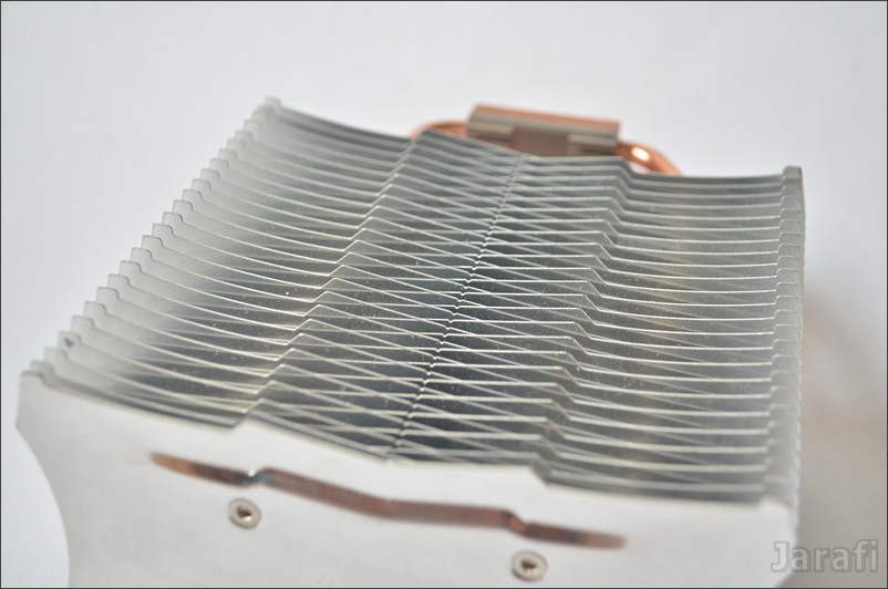

Da er wie oben angesprochen auf eine Vernickelung verzichtet, erstrahlen die Aluminiumlamellen im Silberton des Aluminiums, die Bodenplatte sowie die Heatpipes in Kupferrot.
Das tut natürlich der Qualität der Verarbeitung keinen Abbruch - denn auch der Matterhorn PURE ist hochwertig verarbeitet und bietet keinen Anlass zu kritischen Anmerkungen.

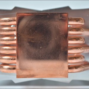

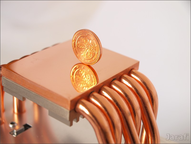

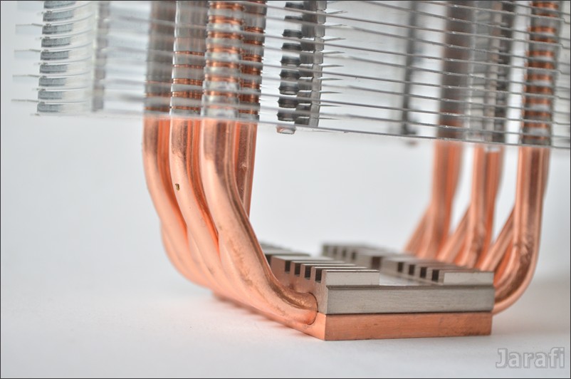

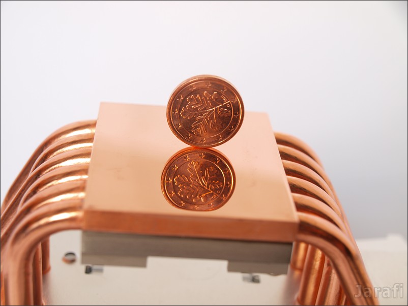

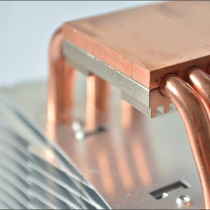

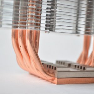

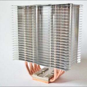

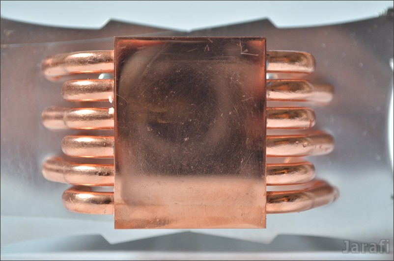

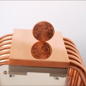

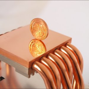

Die massive Bodenplatte aus Kupfer ist - wie auch schon beim Matterhorn Shamrock- so poliert, dass man diese als Spiegel verwenden könnte. Aus ihr entspringen sechs 6 mm Heatpipes in die 24 Aluminiumlamellen, um die Wärme schnell abzuführen.
Die Bodenplatte war schon viel im Einsatz, auch auf Fels!, daher hat sie auf dem ersten Bild einige verunreinigungen!

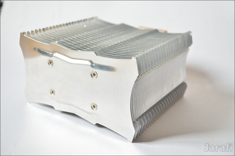

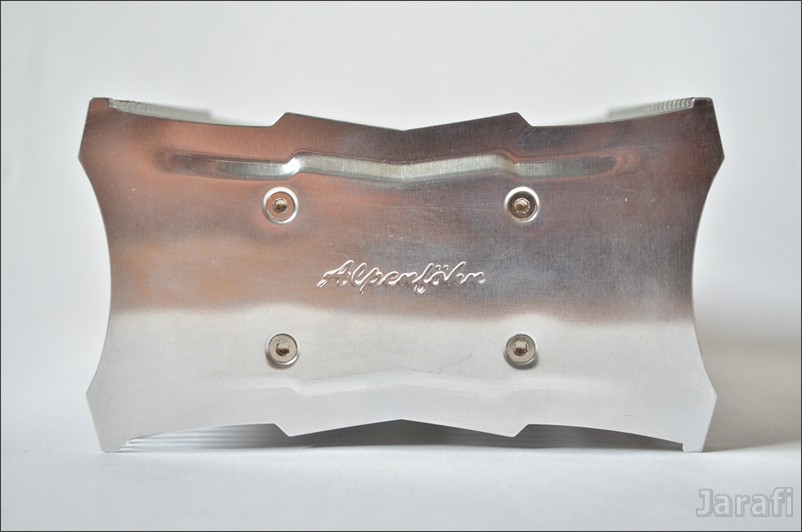

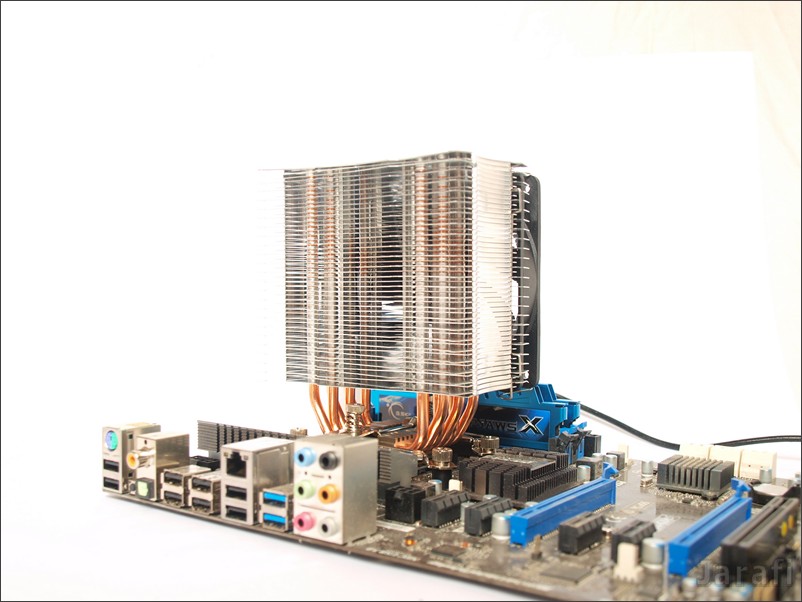

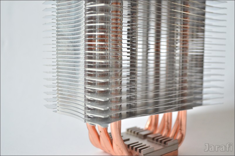

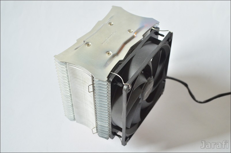

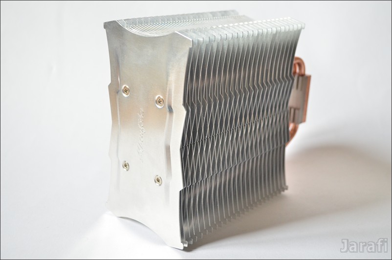

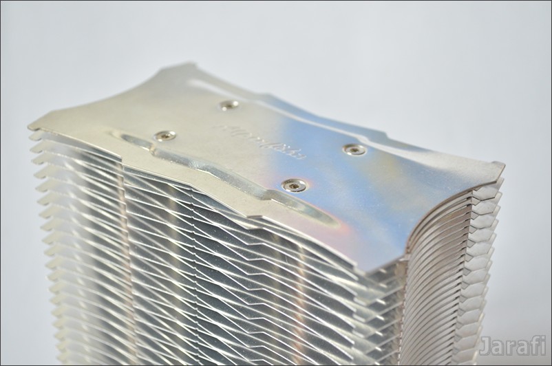

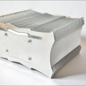

Dass sich die beiden „Matterhörner“ vom Grundaufbau ähneln, erkennt man am gespiegelten Lamellendesign des Pure. Wie bei seinem grossen Bruder sorgt dies für einen größeren Abstand bei den äußeren Lamellen und einen geringeren bei den inneren. So soll die Kühlleistung gesteigert werden.

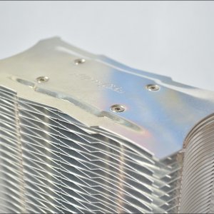

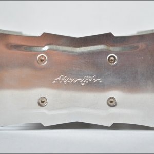

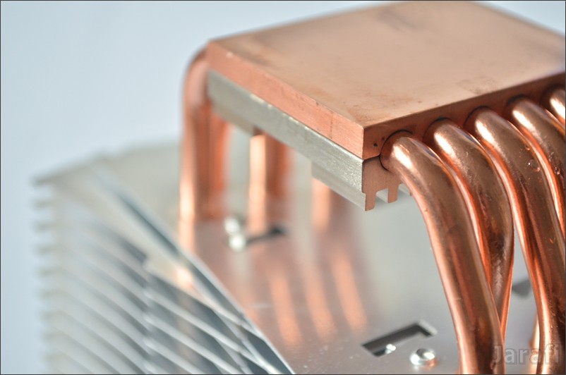

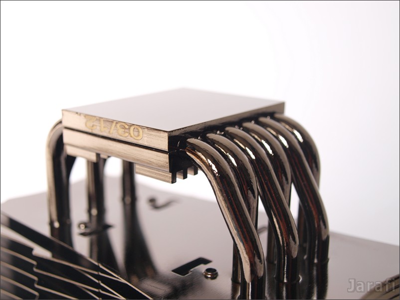

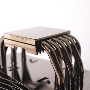

Als Kühlerabschluss kommt wieder eine Deckplatte zum Einsatz mit dem Alpenföhnschriftzug in der Mitte.
Die Heatpipes sind auch hier wieder unter dieser Deckelplatte abgeschlossen und stören so das Gesamtdesign nicht. Lediglich die vier versenkten Schrauben sind bei einem Blick von oben sichtbar.

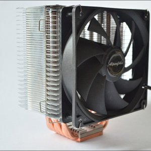

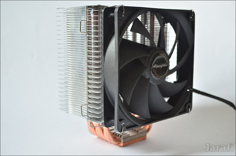

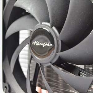

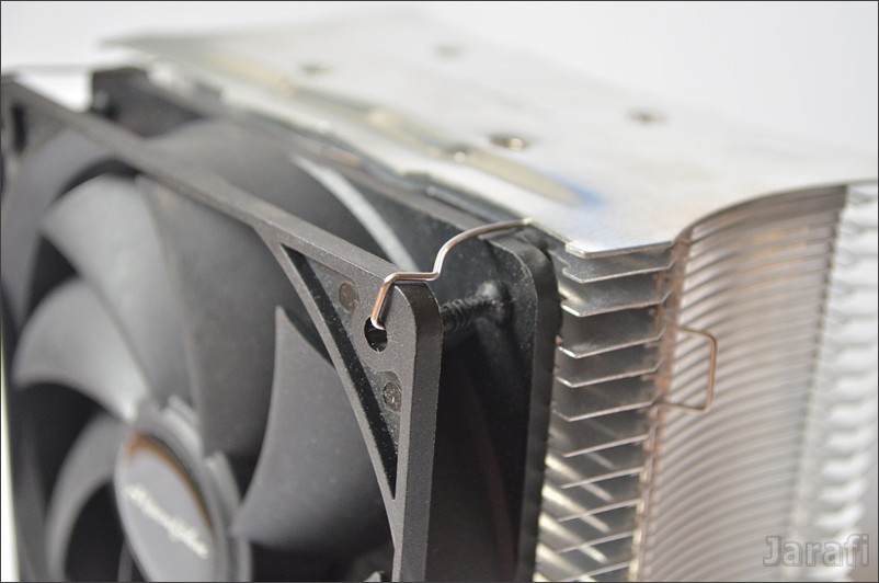

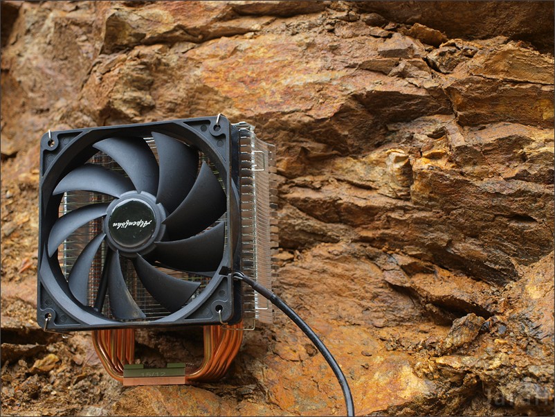

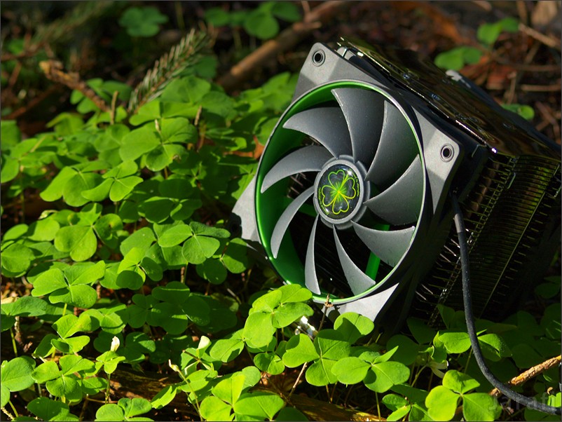

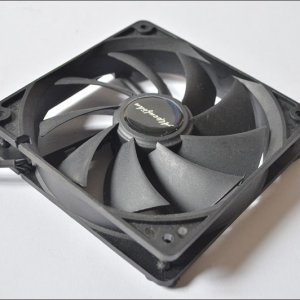

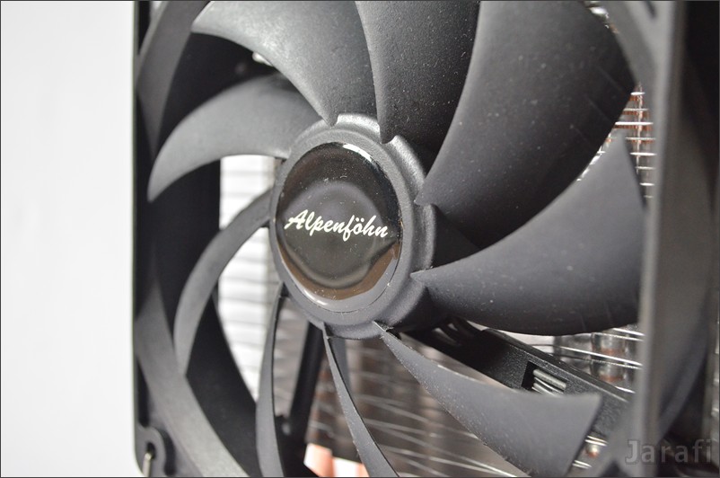

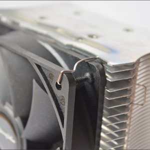

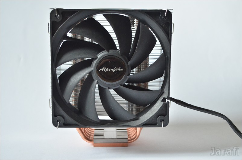

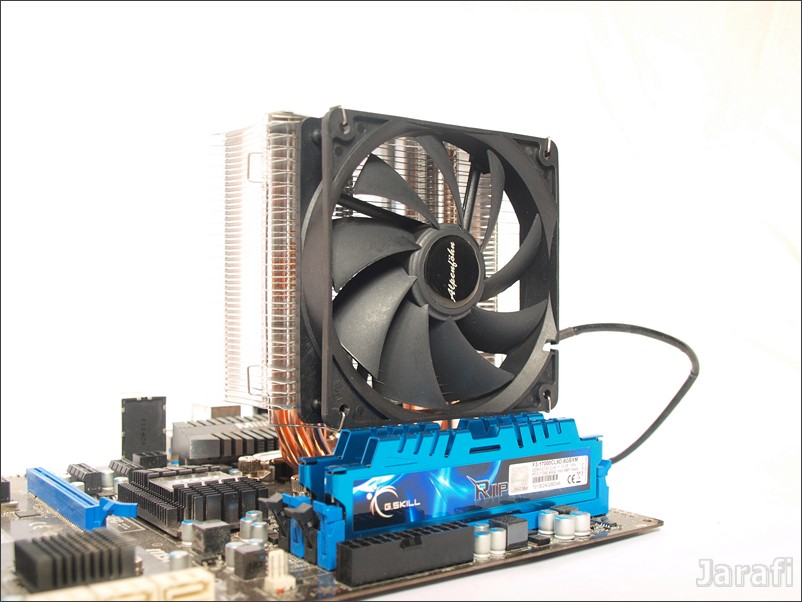

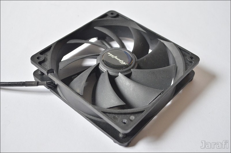

Für die Belüftung kommt ein Wingboost PURE Lüfter mit der bekannten Plus-Funktion zum Einsatz: So ist es möglich auch zwei Lüfter an nur einen PWM-Anschluss auf dem Board anzuschließen.
Auch kennt der PURE die Zwei-Lüfter-Option; auf diese Art und Weise kann bei Bedarf die Kühlleistung gesteigert werden.
Alpenföhn bietet für diesen Kühler ein kleines Upgrade-Kit mit Lüfter sowie den Lüfterklammern, vier Gumminippeln für die Gehäusemontage, einer 400mm Kabelverlängerung und vier Gummipuffern an; das Ganze gibt es für 9,99€.

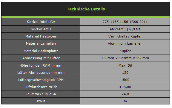

Werfen wir noch einen kurzen Blick auf die technischen Details:
Auch dieser Kühler überzeugt durch seine Verarbeitung und sein dezentes Auftreten.

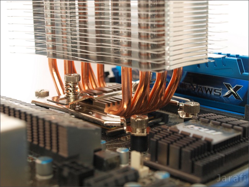

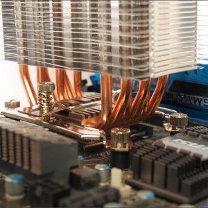

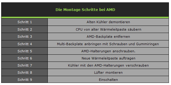

Beim Matterhorn Pure kommt dieselbe raffinierte Montage zum Einsatz wie beim Matterhorn Shamrock - ebenso ist alles hochgradig verarbeitet.
Ich beschreibe hier die Montage auf einem AMD-System mit einem AM3+ Sockel.
Vorneweg ihr habt auf AMD-System die Möglichkeit den Kühler in alle vier Richtungen zu montieren - abhängig von eurem Gehäuseluftstrom.
Beginnen wir wieder mit der Demontage des AMD-Retenion-Moduls.
Nach der Demontage schnappen wir uns die Multibackplate mit den Gewindestangen und den Gummipuffern.
Nun werden die Gewindestangen durch die Backplate gesteckt und mit den Gummipuffern fixiert.
Zu guter Letzt kommt noch ein weiterer kleiner Isolierrahmen in die Backplate.
Jetzt landet die Backplate unter dem Mainboard, so dass die Gewindebolzen durch die Löcher um den CPU-Sockel ragen.
Jetzt werden die Kunststoffabstandshalter auf die Gewindebolzen aufgesetzt und die gewünschten Befestigungsbügel für AMD-Systeme mit den Daumenschrauben auf die Gewindebolzen geschraubt.
Nun folgt der Kühler: Wärmeleitpaste aufgetragen und mit dem Fixierungsbügel an den Halterungen fixieren.
Jedoch gilt auch wie beim Shamrock: Den Lüfter erst nach der Montage des Kühlkörpers montieren, sonst erreicht ihr die Schrauben nicht.
Sitzt der Kühler, wird der Lüfter mit den beiden Montageklammern einfach festgeklemmt.

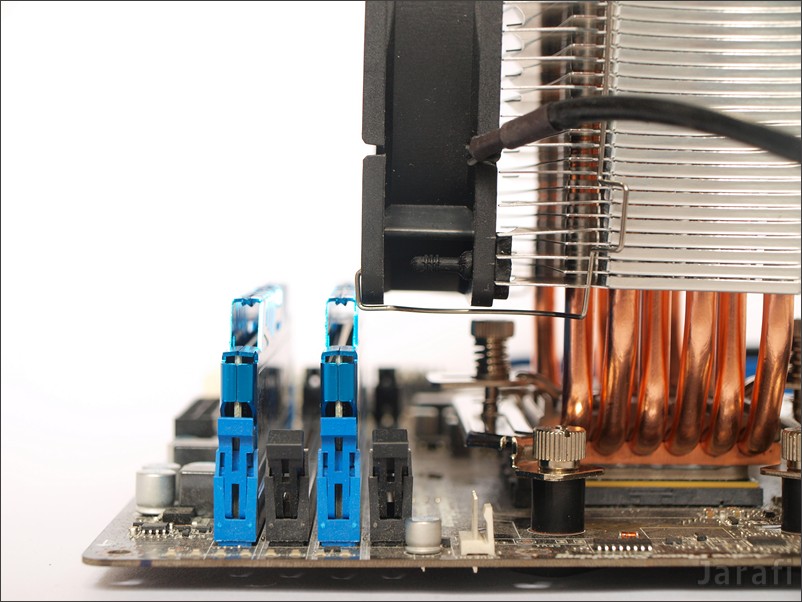

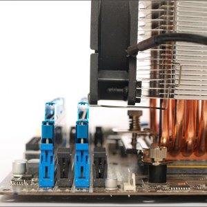

Für RAM-Module mit hohen Kühlkörpern bietet der Kühler Platz für bis zu 36mm Bauhöhe- so sollten die meisten RAMs unter den Kühler passen.
Auch hier die Montage in 10-15 Minuten mit einfachem Werkzeug erledigt.
Die Montageschritte in Kurzform
Als Ergebnis läßt sich feststellen:
Der Kühler lässt sich gut montieren und sitzt bombenfest. - Lediglich das Fixieren ist etwas fummelig.

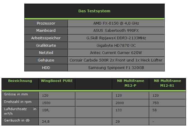

Für den Kühlertest kommt ein aktuelles AMD-System mit einer FX-8150-CPU zum Einsatz.
Der FX-8150 wird in meinem Test mit einem Takt von 4,0 GHz betrieben, um den Kühlern ordentlich auf den Zahn zu fühlen.
Die weiteren Details des Testsystem entnehmt ihr den beiden Tabellen

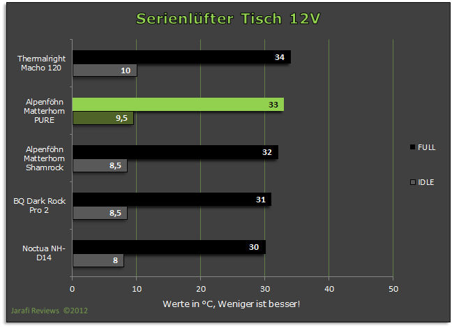

Die Temperaturmessungen finden auf einem offenen Tischaufbau statt, wobei die jeweilige Zimmertemperatur von den aktuellen CPU-Temperaturen abgezogen wird.
Da das komplette Setup überarbeitet wurde, kommt hier das neue Testverfahren zum Einsatz.
Die Kühler werden sowohl mit der Serienbelüftung getestet, als auch mit den beiden Noiseblocker-Lüftern als Referenzlüfter für alle Kühler.
Ein Multiframe M12-P für die Performance-Systeme und ein M12-S1 für Silentsysteme.
Beide werden mit voller Drehzahl betrieben.
Außerdem wird bei jedem Test die Selbe Wärmeleitpaste in Form von Arctic MX2 verwendet.
Somit haben wir eine netter Übersicht der Kühler mit ihren Serienlüfter und den Kühlern mit dem jeweilig gleichen Lüfter.
Nach jeweils 30 Minuten werden die Temperaturen im Modus IDLE bzw. FULL abgelesen und der Test noch einmal wiederholt um möglichst aussagekräftige Ergebnisse zu erhalten.
Alle Temperaturen sind abzüglich der zum Testzeitpunkt herrschenden Raumtemperatur angegeben.
Die Raumtemperatur entnehmt ihr bitte den Tabellen vor den jeweiligen Temperaturtests
Zum Einsatz kommen die Modi:

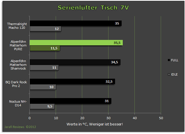

Die Temperaturen auf dem Tischaufbau mit Serienbelüftung bei 7V und 12V
Bei den Messungen auf dem Tischaufbau ordnet sich der Matterhorn PURE hinter dem Shamrock ein.
Ist jedoch mit 12V ein Stück als der Matterhorn Shamrock mit zwei Lüftern.

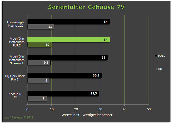

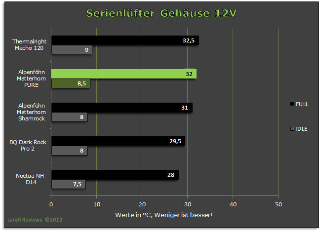

Die Temperaturen im Gehäuse mitSerienbelüftung bei 7V und 12V
Beim Kühlungstest im Gehäuse liegt der Matterhorn PURE einen Hauch hinter dem Shamrock.
Der PURE wird jedoch mit 12V hörbar, erkauft sich die Nähe zum Shamrock mit erhöhter Lautstärke.

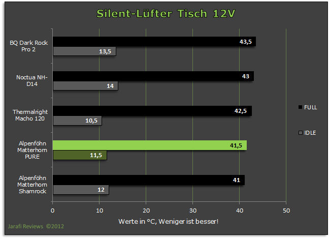

Die Temperaturen auf dem Tisch mit Silent-Lüfter bei 12V
Beim Silent-Lüftertest setzt sich der Matterhorn Shamrock an die Spitze und liefert die geringsten Temperaturen.
Der Matterhorn PURE brauch sich aber nicht vor dem Shamrock fürchten, denn auch hier kommt die identische Bauform zum Tragen.

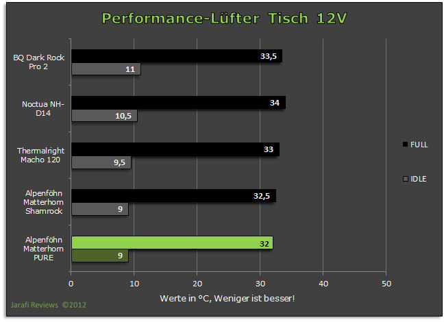

Die Temperaturen auf dem Tisch mit Performance-Lüfter bei 12V
Hier liegt der Matterhorn Pure einen Hauch vor dem Shamrock, was auf die identische Bauform der beiden Kühler zurückzuführen ist.

Der Lüfter und der Lieferumfang befinden sich jeweils in extra Schachteln.

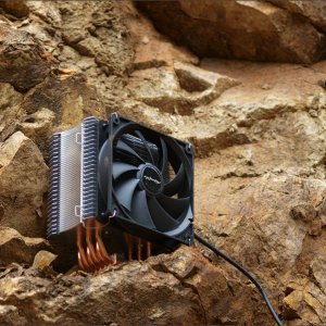

Bitte beachten, durch die Zwei-Turmbauweise des Dark Rock und des NH-D14 und der Montage des Silent-Lüfters in der Mitte, verlieren Sie natürlich etwas an Kühlleistung.
Leider stand kein zweiter Silent-Lüfter zum Testzeitpunkt zur Verfügung.
