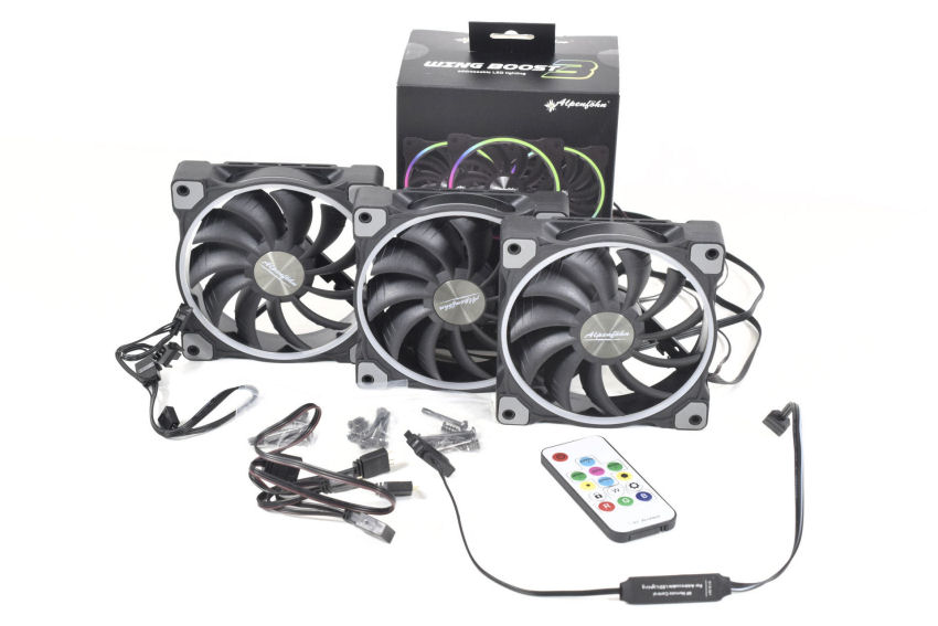

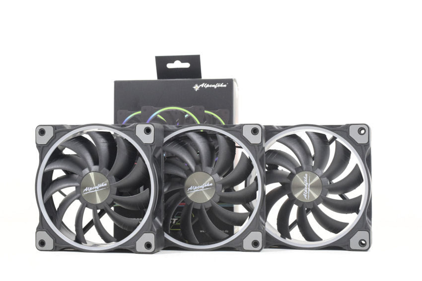

Ein einzelner WingBoost 3 ARGB-Lüfter wird in einer Kartonage mit jeweils vier Radiator als auch vier Gehäuseschrauben geliefert.
Das Dreierpaket erhält dann 16 Radiatorschrauben, 16 Gehäuselüfterschrauben, einen RGB-Splitter für bis zu vier Lüfter, einen PWM-Splitter für bis zu drei Lüfter, einen Empfänger und dazu passend eine RGB-Fernbedienung. Die Kartonage ist daneben natürlich hübsch bedruckt.

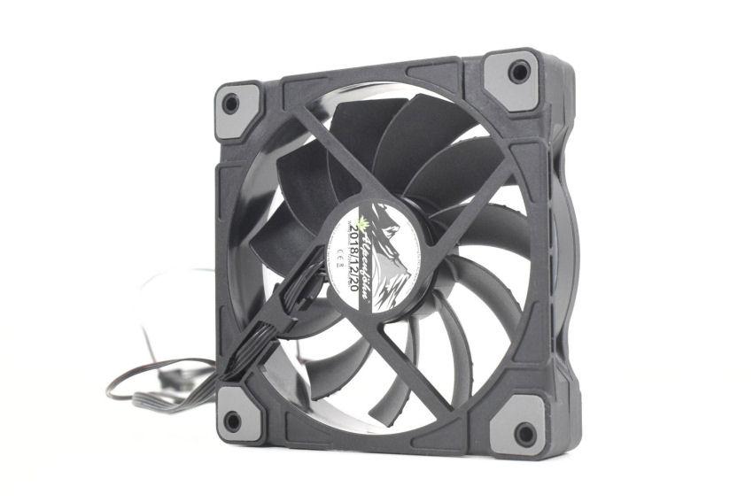

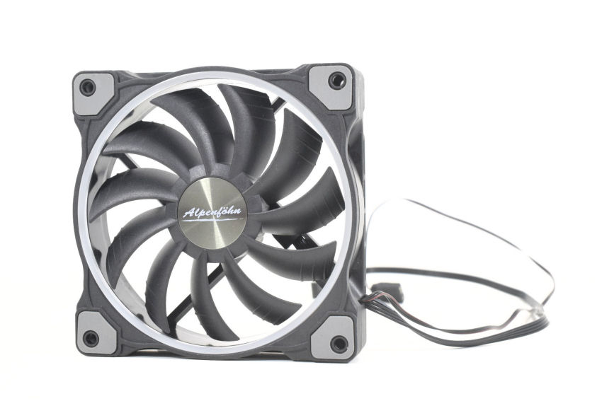

Ein WingBoost 3 Lüfter im 120-mm-Format gab es bis heute noch nicht. Dass es ein WingBoost 3 ist, wird am Rotor als auch an den eigentlichen Features sichtbar. Schmale Lüfterblätter, steiler Anstellwinkel und am Ende drei kleine Luftführungen, diese sollen Verwirbelungen verringern und den Lüfter so leiser und bei geringer Drehzahl die für mehr Power sorgen.

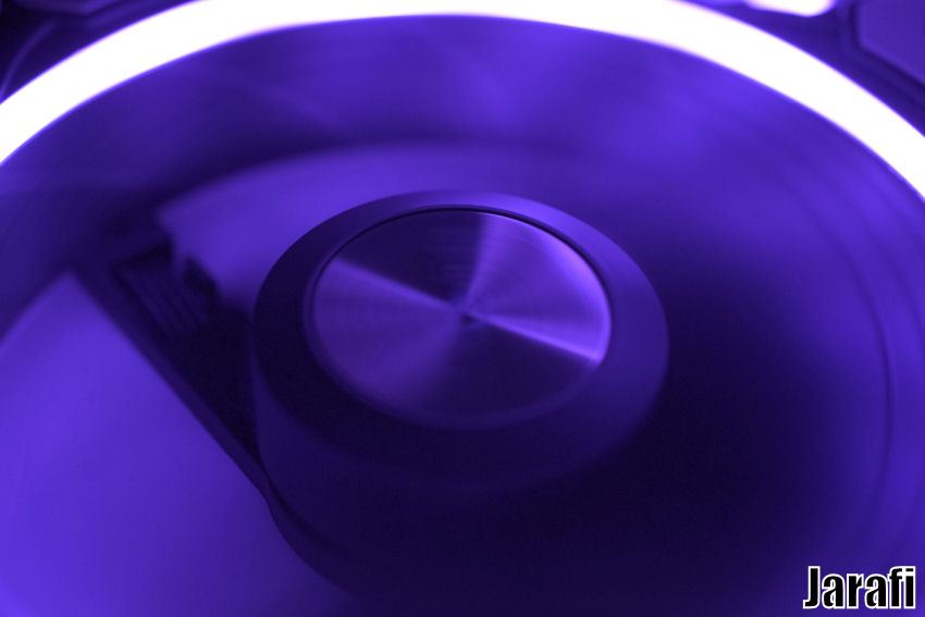

Eine IC-Motorsteuerung und ein FD-Lager runden die Lüfter ab. Auf der Rückseite gibt es nun nur noch vier Streben, dies soll den statischen Druck erhöhen.
Alpenföhn sieht die Lüfter nicht ausschließlich als Gehäuselüfter vor, sondern auch für Kühlkörper oder sogar Radiatoren.
Die Lüfter sind aus schwarzem Kunststoff gefertigt, der Rotor ebenfalls, zudem sind die Lüfter sehr verwindungssteif. Im Betrieb spiegelt der Rotor dann leicht die Beleuchtung, was einen coolen Look ergibt. An den Ecken setzt Alpenföhn auf Antivibrationspads in grau.
Angeschlossen werden die Lüfter über ein 30 cm langes PWM-Kabel. Maximal können mit dem PWM-Splitter bis zu drei PWM-Lüfter an einen PWM-Anschluss angeschlossen werden. Das Zubehörteil ersetzt quasi die Plusfunktion, wie man sie von den normalen WingBoost 3 Lüftern kennt.

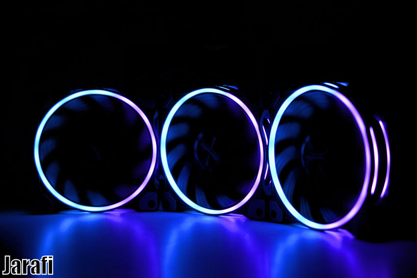

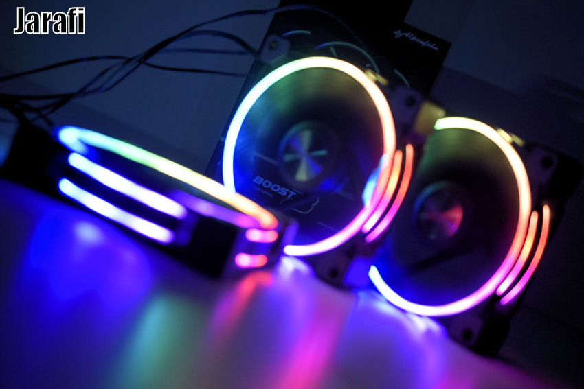

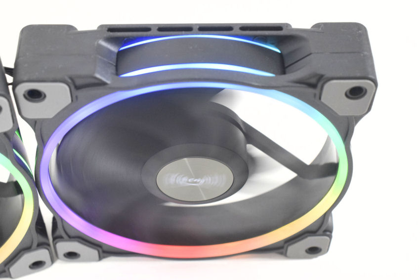

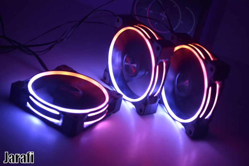

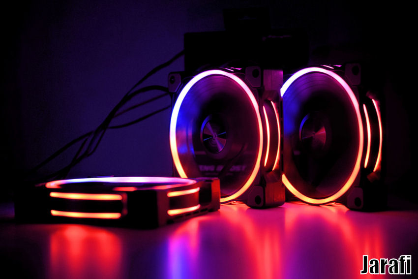

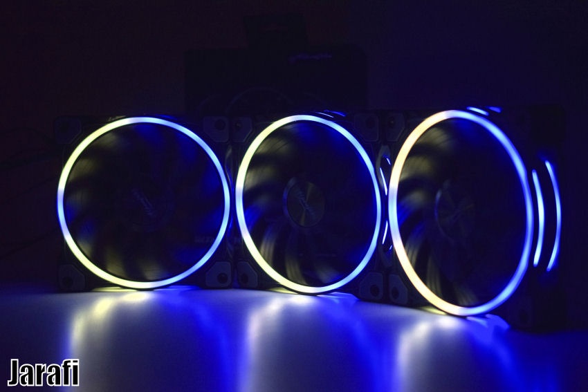

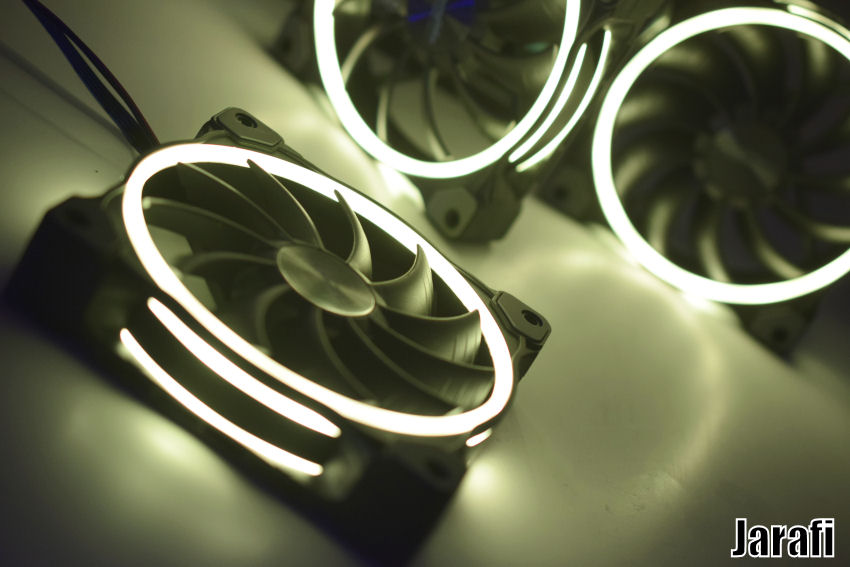

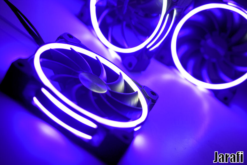

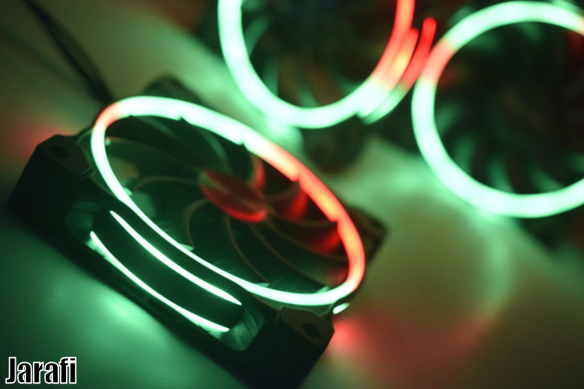

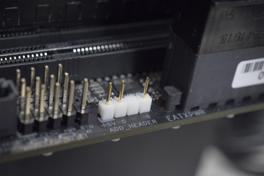

Und wie sieht das jetzt mir RGB aus? Die Lüfter verfügen über einen digitalen RGB-Anschluss, der verfügt über drei belegte Pins an einem 4-Pin Stecker. Dieser ist NICHT mit den normalen RGB-4-Pin-Steckern kompatibel. Vorteil an diesem Stecker, ihr könnte alle verbauten LEDs mit der jeweiligen Mainbordsoftware einzeln ansteuern und so coole Effekte erzeugen. Die Beleuchtung wurde dann in den Rahmen in zwei Zierringen integriert. Im Betrieb zeigen sich optisch drei beleuchtete Ringe. Dezent aber sehr schick. Der Rotor schimmert dabei wie angesprochen leicht in der jeweiligen Farbe.

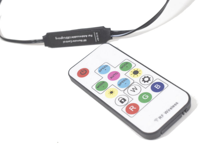

Wer kein Mobo mit digitalem RGB-Anschluss hat, der nutzt einfach die Fernbedienung sowie den beiliegenden Adapter mit SATA-Stromstecker. Die Drehzahl kann weiterhin über BIOS oder Lüftersteuerung angesteuert werden. Mit der Fernbedienung können dann feste Farben in grün, rot, blau und weiß eingestellt werden. Weitere feste Farben sind nur per Mainboard-Steuerung möglich.

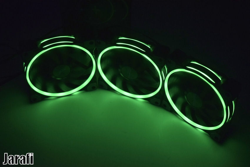

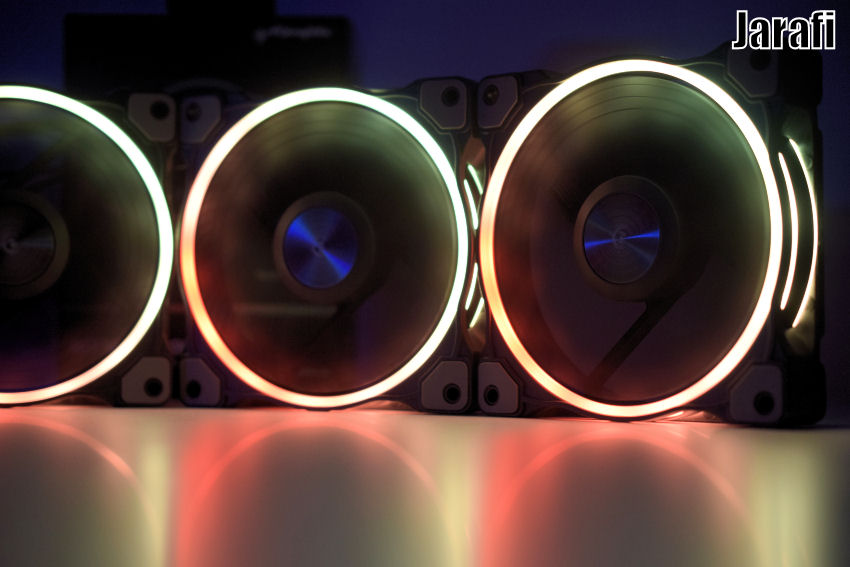

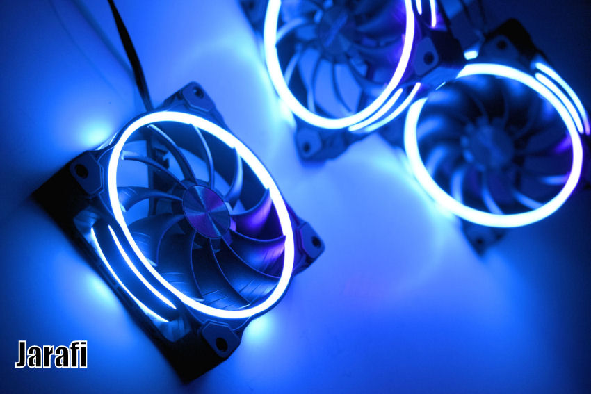

Ebenfalls gibt es über zwei Hände voll mit Effekten, angefangen bei Regenbogen oder Farbkreiseln, wechselnden Farben oder pulsenden Effekten. Wert mehr Anpassungsmöglichkeiten haben möchte kommt um ein Mainboard oder einen RGB-Controller nicht herum.
Verarbeitungstechnisch sind die neuen Alpenföhn WingBoost 3 ARGB hervorragend umgesetzt und auch die RGB-Beleuchtung macht einiges her.

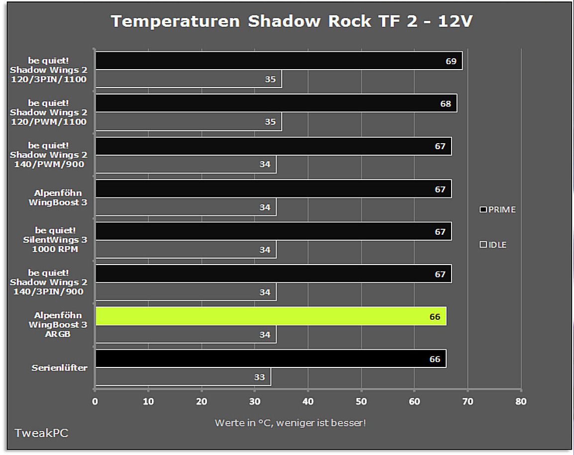

Für die Lautstärkemessung kommt ein PeakTech 8005 zum Einsatz, dieses wird in einem Abstand von 60 cm frontal zum Kühler aufgestellt. Als Ausgangsbasis für die Laustärkewerte dient die Raumlautstärke von 23-25 dB(A). Natürlich wird die Lautstärke auch noch nach dem Gehör beurteilt.

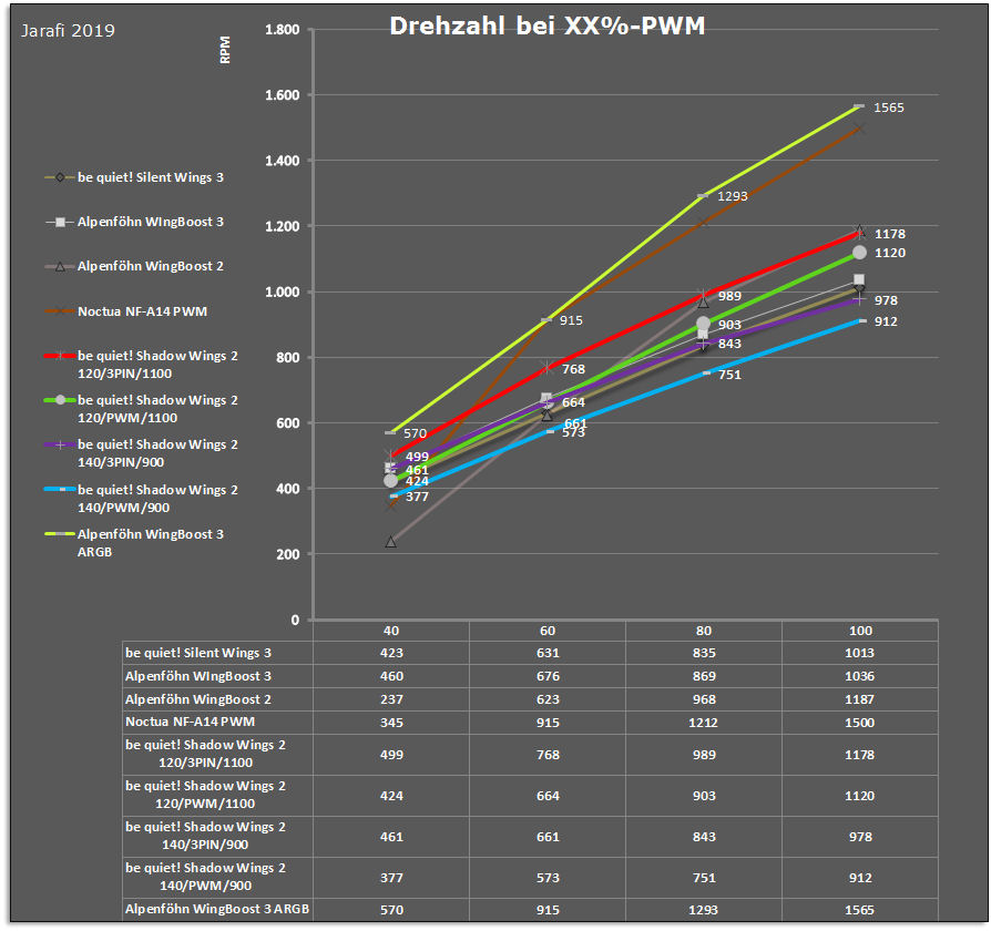

Drehzahl bei XX%-PWM
In diesem Diagramm ist jeweils je nach XX%-PWM die Drehzahl der Lüfter aufgeführt. Null bedeutet, der Lüfter ist nicht angelaufen bzw. er stand. Ausgelesen am PWM-CPU-Anschluss vom Mainboard mit HW-Monitor.

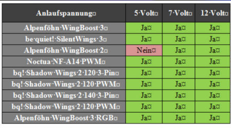

Anlaufspannung der Lüfter
Interessant hier auch, ab welcher Spannung starten die Lüfter ihren Betrieb. Ich habe mir dafür einen hübschen Molex-Adapter geschnappt und getestet ob der Lüfter sogar schon bei 5 Volt oder erst bei 7 Volt seine Arbeit beginnt.
Die Kühlleistung
Bei der Kühlleistung hinterlassen die WingBoost 3 ARGB einen guten Eindruck.

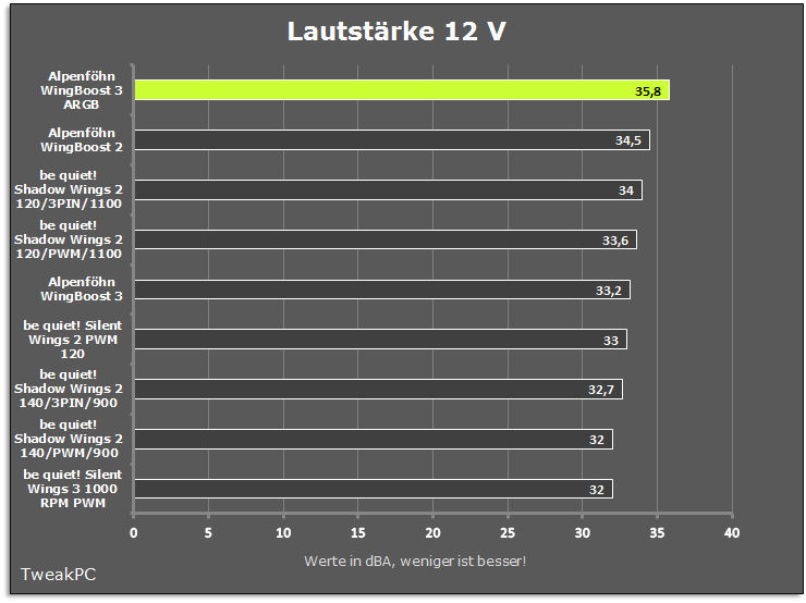

Die Lautstärke
Die Lautstärke bestimmt bei einem Kühler meistens, ob er in die engere Kaufauswahl kommt oder eben nicht.
Der WingBoost 3 ARGB ist mit den 35,8 dBA dezent aus dem System zuhören bei einer Lüfterspannung von 12 Volt. Regelt man den Lüfter etwas runter, vernimmt man ihn nicht mehr.
