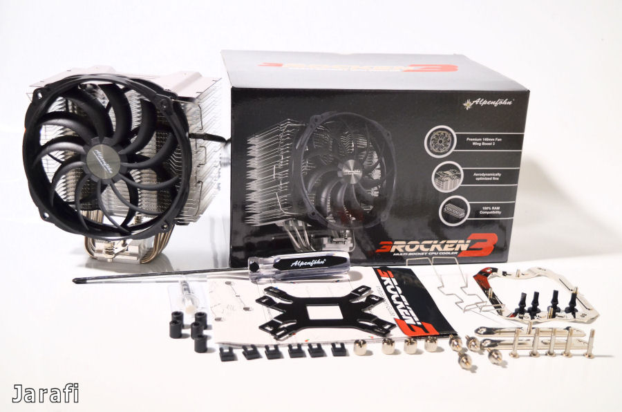

Der Brocken 3 bekommt dann neben einer schicken und großen Schachtel auch ein großes Zubehör-Paket spendiert.
Neben Montagematerial für sämtliche Sockel liegt auch eine sehr ausführliche Anleitung bei.
Auch ein zweites Paar Lüfterklammern für einen weiteren Lüfter sowie vier Dämpfer sind im Lieferumfang enthalten.
Das coolste am Paket ist aber wohl der Alpenföhn Schraubendreher, mit diesem kann gleich mit der Montage begonnen werden und es muss nicht erst nach Werkzeug gesucht werden.

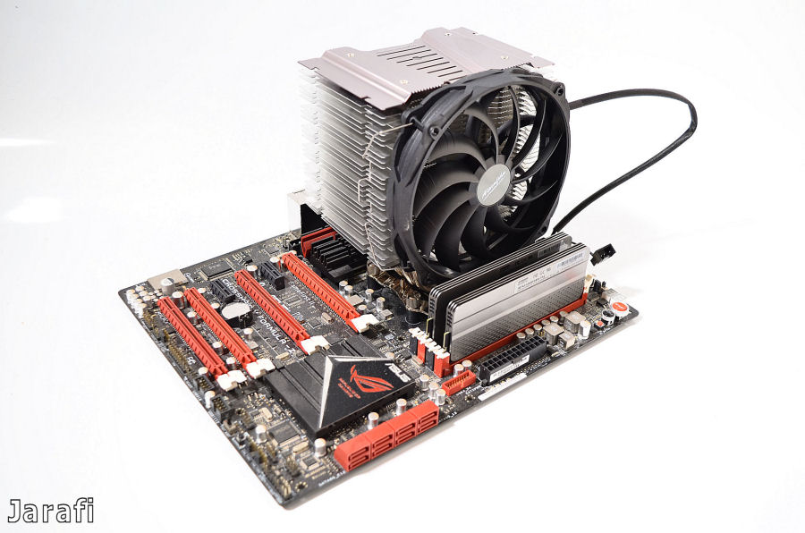

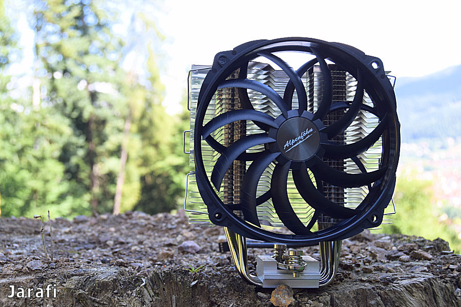

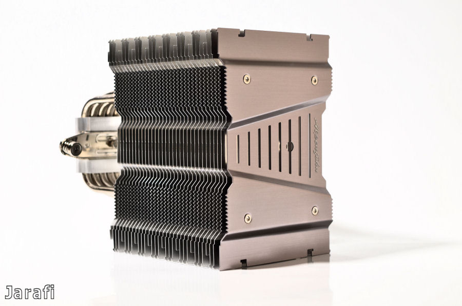

Der Brocken 3 bleibt dem Vorgänger treu und ist ein Einzelturmkühler, jedoch ist er etwas massiver geworden in seinen Abmessungen.
Mit 850-g Gewicht mit Lüfter gehört er auch zu den schweren Konsorten im Kühlermarkt.
Mit einer Höhe von 165-mm, nach meiner Messung, passt er mit dem WingBoost 3 auch in alle größeren oder kompakteren Gehäuse ohne Probleme.

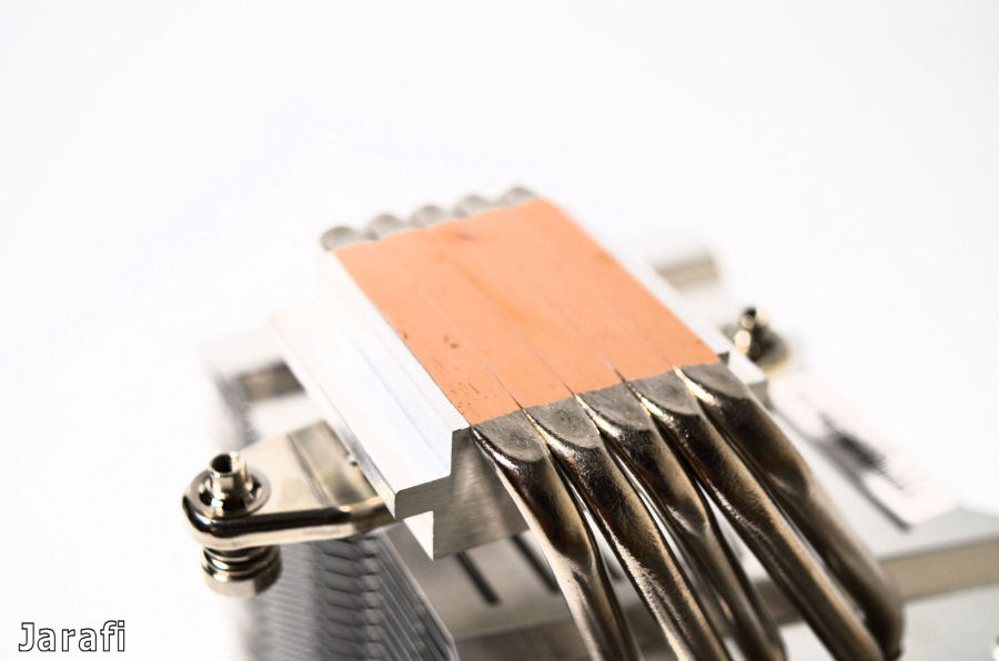

Als Bodenplatte dient die HDT-Technik, fünf 6-mm-Kupferheatpipes bilden hier einen Wärmeübergang zu den 32 Aluminiumlamellen.
Für ein optisches Finish wurden die Heatpipes vernickelt.

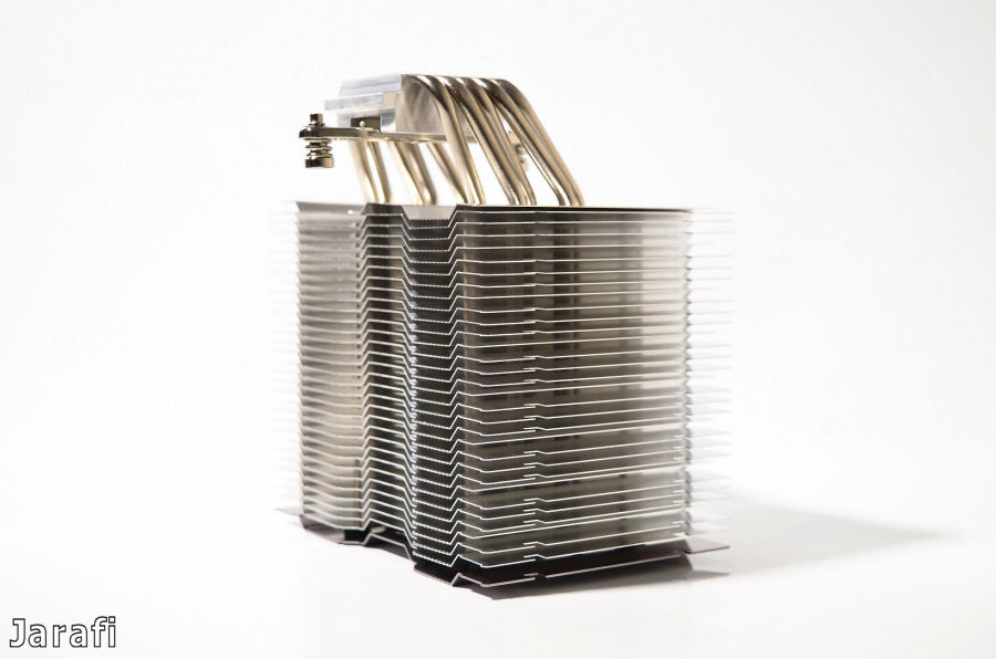

Anhand des größeren Lamellenabstands, wird ersichtlich, dass der Brocken 3 für langsamere und somit leisere Lüfter optimiert wurde.
Die Deckelplatte nach oben wurde speziell konzipiert, diese kann man später nicht nur austauschen, sondern bietet auch eine hervorragende Optik.
Eloxiertes und gebürstetes Aluminium bestimmen hier die edle Optik. Heatpipe-Enden sind ebenfalls nicht ersichtlich.
Der Brocken 3 bietet außerdem ein asymmetrisches Design, das Arbeitsspeicher mit hohen Kühlkörpern viel Platz nach oben lässt.

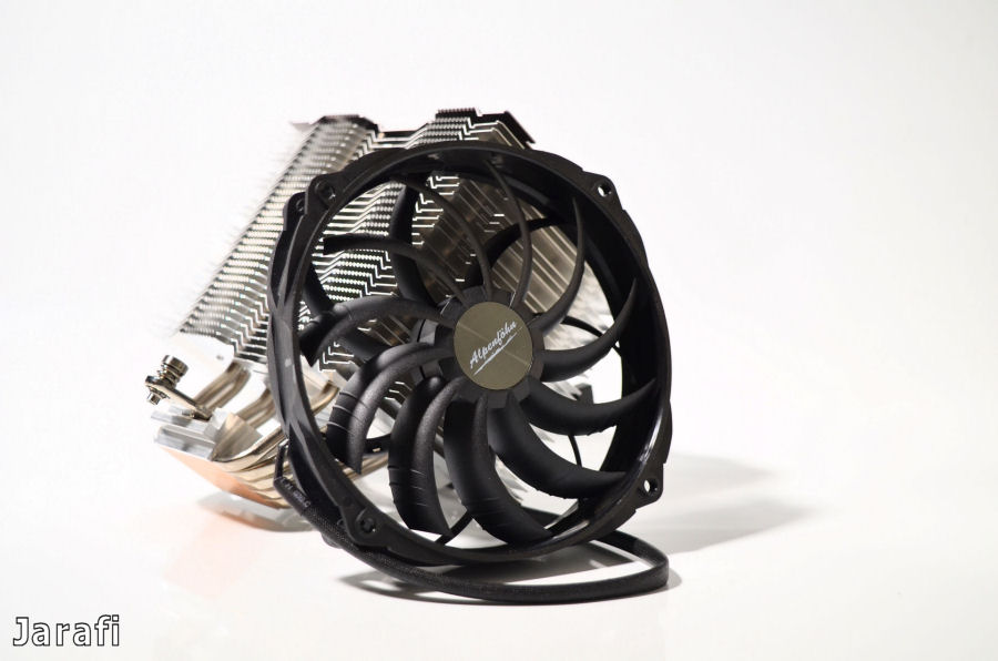

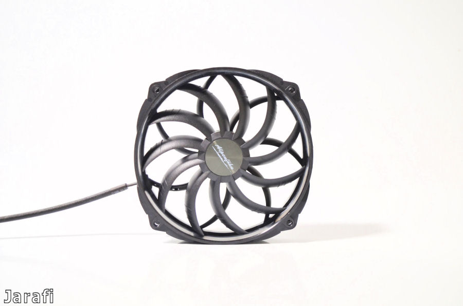

Der Lüfter auf dem Brocken 3, hört auf den Namen WingBoost 3.
Dieser Lüfter wurde speziell für einen leisen Betrieb optimiert. Angeschlossen per PWM, verfügt er nicht nur über die Plus-Funktion,
hier können bis zu drei weitere Alpenföhn-Lüfter an nur einen PWM-Anschluss angeschlossen werden, sondern auch über einen Drehzahlbereich von 450-1050-U/min.
Der Lüfter selbst hat neben einem überarbeiteten Rotor, einen steileren Anstellwinkel der Lüfterblätter bekommen, sowie auch ein neu konzipiertes Leitrad.
Fixiert wird der Lüfter mit zwei Klammern am Kühlkörper. Außerdem verfügt der Lüfter über vier Silikonschwingungsdämpfer.

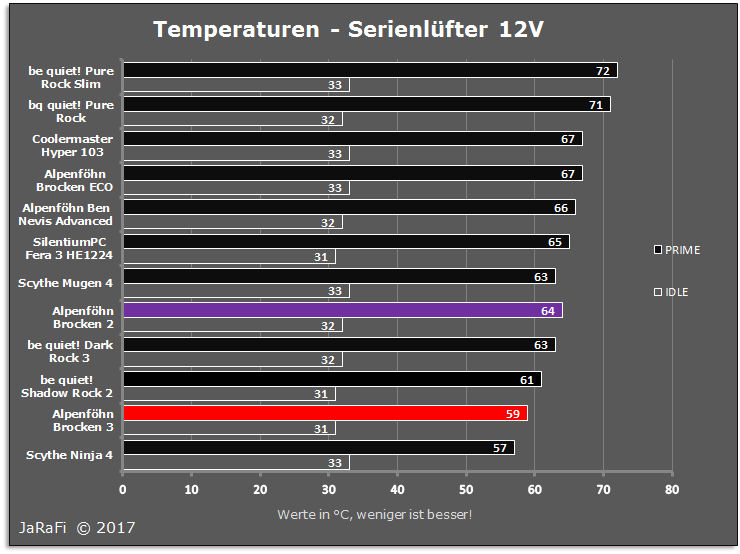

Die Temperaturmessungen
Die Temperaturmessungen finden auf einem offenen Tischaufbau statt.
Die Kühler werden mit der Serienbelüftung getestet, diese wird bei maximaler Drehzahl betrieben.
Außerdem wird bei jedem Test dieselbe Wärmeleitpaste in Form von Alpenföhn Glatteis verwendet. Die Raumtemperatur beträgt zwischen 20-23°.
Nach jeweils 30 Minuten werden die Temperaturen im Modus IDLE bzw. PRIME abgelesen und der Test noch einmal wiederholt um möglichst aussagekräftige Ergebnisse zu erhalten.
Im IDLE wird auf dem Desktop etwas gesurft und mit Skype gearbeitet, unter PRIME kommt Prime95 zum Einsatz.
Alle Temperaturen sind abzüglich der zum Testzeitpunkt herrschenden Raumtemperatur angegeben.

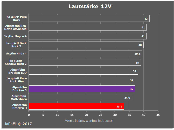

Für die Lautstärkemessung kommt ein VOLTCRAFT SL-100 zum Einsatz, dieses wird in einem Abstand von 60 cm frontal zum Kühler aufgestellt. Als Ausgangsbasis für die Laustärkewerte dient die Raumlautstärke von 23-24 dB(A).
Die Temperaturen
Die Lautstärke bestimmt bei einem Kühler meistens, ob er in die engere Kaufauswahl kommt oder eben nicht. Daher legen wir ein Augenmerk auf die jeweilige Lautstärke der Lüftung.
Beim Brocken 3 kann man hier wirklich nur den Hut ziehen, der Kühler ist selbst bei vollen 12-V am WingBoost 3 nicht aus dem System zu hören.
Somit ist dann auch bei einer Lüfterspannung von 7-V absolut nichts zuhören.

Naja das Haar in der Suppe ist sicher zu finden....die Maximale Kühlleistung ist eingeschränkt (da der Fokus auf mittleren und silentbereich liegt), HDT kann bei kleinen Intel-HS Kühlleistung kosten, auf LGA2011 darf der linksseitige Ram nur 45mm hoch sein, er nimmt vielt Platz weg..... Das ändert unterm Strich aber nichts daran das der Brocken 3 ein toller Kühler ist, der in der Mittelklasse für einen leisen Betrieb bei guten Temps einfach Top ist.
Ob HDT oder Bodenplatte, spielt bei keinem OC nahezu keine Rolle bei Privatanwendern. Das Thema mit dem RAM ist auch abhängig vom Board. Mehr Kühler brauch man selten, im Luftkühlerbereich.

Da der stark asynchron ist, sollte der eigentlich immer über die RAM Plätze links vom Prozessor ragen und bei HDT sagte ich ja auch "kann". Dazu kommt, das man kein LM benutzen kann :)
Mir ging es vor allem darum das der User "pedi" dem Braten anscheinend nicht traut und ihm alles zu perfekt vorkommt :)
http://www.hardwaremax.net/images/p...lpenfoehn_Brocken3/alpenfoehn-brocken3-17.jpg
Der Mugen und die Machos sind zu dem Zweck auch hinten abgestuft. Aber das sind wie gesagt nur Kritikpunkte für ganz spezielle Fälle, weshalb ich den Brocken 3 für eine derzeitige "Allround" Empfehlung halte

Das weiß ich nicht genau, aber der Brocken geht ja schon sehr weit nach links richtung I/O Ports, ich denke nicht das es da Board gibts, die den RAM dermaßen verschoben haben :)
Aber ist ja auch wenn überhauüt für LGA2011/2066 interessant und auch nur wenn man Gartenzäune benutzt :D
