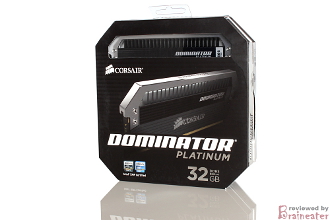

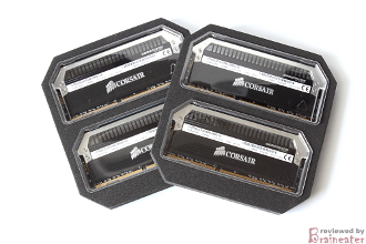

Anstatt seinen Speicher in einer schlichten Plastikummantelung auszuliefern, sorgt Corsair bei der aktuellsten Evolutionsstufe seiner Dominator Module für eine entsprechend ansprechende Behausung. Durch einen kleinen Ausschnitt in der Front der illustrierten, achteckigen Verpackung lässt sich bereits einen Teil des neu designten Heatspreaders begutachten sowie die auf den Riegeln ersichtliche Geschwindigkeit ablesen. In zwei voneinander getrennten Kammern befinden sich jeweils zwei, in weichen Schaumstoff gebettete Speicherriegel. Das Zubehör besteht spartenüblich lediglich aus einem kleinen Zettel mit Garantiebestimmungen.

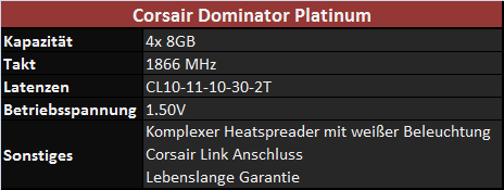

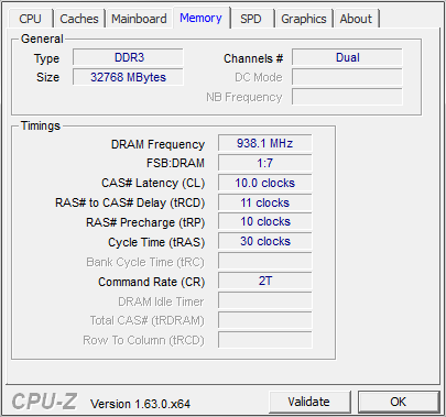

Die Kapazität von satten 32 GB erstreckt sich über vier Module zu jeweils 8 GB. Damit eignet sich der Speicher sowohl für einen Quad-Channel oder aber auch für einen Dual-Channel Betrieb. Mit einem Takt von 1866 MHz bei Latenzen von CL10-11-10-28-2T gliedert sich der Arbeitsspeicher, entgegen der vom Hersteller vorgesehenen Ausrichtung, eher ins untere bis mittlere Performancesegment ein.

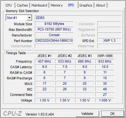

Das Speicher Interface wurde sauber programmiert und beinhaltet neben dem, als XMP Profil hinterlegten, 1866 MHz Setting auch noch drei, dem JEDEC Standard konformen Fallbackprofile.

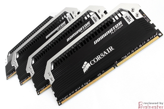

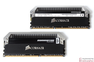

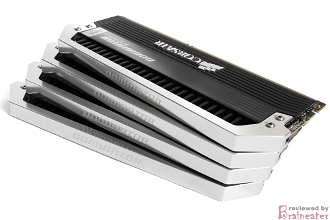

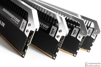

Der Aufbau, der zum Einsatz kommenden Heatspreader, orientiert sich im Grundgedanken an dem vorangegangener Dominator-Serien, auch wenn es stellenweise einige Überarbeitungen gab.
Auf dem oberen Rand der Module thront nach wie vor der charakteristische Kühlrippen-Kamm, allerdings bildet nun ein silberner Bogen den Abschluss, des sonst einheitlich schwarzen Kühlerkonstrukts. Unter diesem Boden verbirgt sich ein weißer LED Streifen, welcher für eine indirekte Beleuchtung im Bereich der DIMM Sockel sorgt. Mit einer Gesamthöhe von 55mm gilt es sich vor dem Kauf eines CPU-Kühlers gründlich bezüglich der Kompatibilität zu informieren. Unter den, im Testsystem verwendeten Prolimatech Genesis haben die Module übrigens grade so drunter gepasst.
Über einen kleinen 5-poligen Anschluss am Rand der Platine lässt sich der Arbeitsspeicher mit einer Corsair Link Box verbinden und so während des Betriebs temperaturseitig überwachen.

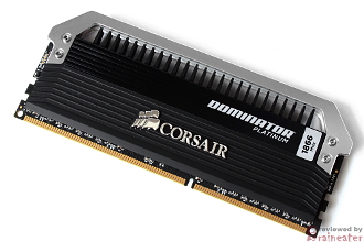

Auf bunte Farbtupfer wurde bei der optischen Gestaltung der Riegel komplett verzichtet. Stattdessen sorgt Corsair mit einer schwarzen Farbgebung in Kombination mit silbernen Akzenten für ein edles Erscheinungsbild. Das schwarze PCB fügt sich hier perfekt in das sehr ansprechende Gesamtbild ein.

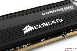

Für eine, der Optik angemessene Wertigkeit sorgt neben der tadellosen Verarbeitung und dem hohen Eigengewicht, nicht nur die Materialwahl sondern auch einige kleine Details wie ein eingravierter „Dominator“ Schriftzug auf dem Bügel oder ein metallisches Herstellerlogo.

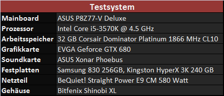

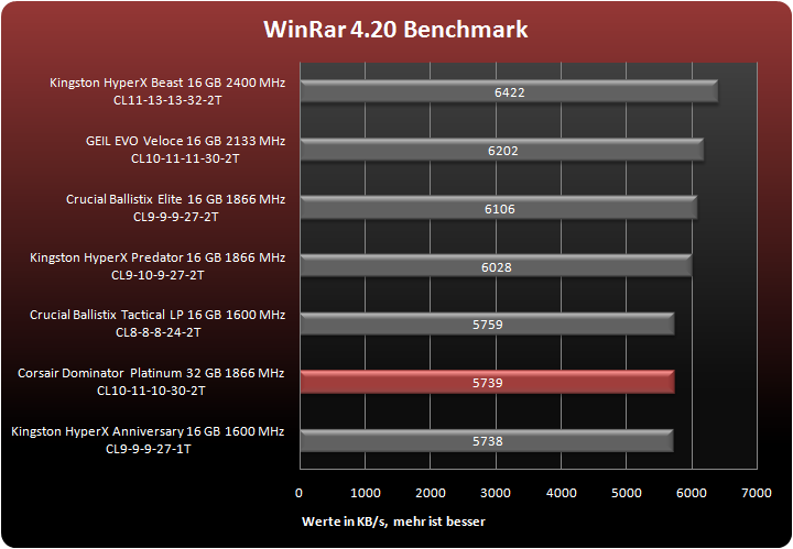

Der Arbeitsspeicher wird in unterschiedlichen Testszenarien auf seine Leistungsfähigkeit geprüft. Der Testparcours besteht aus MaxxMem², SuperPI 32M sowie dem integrierten Benchmark von WinRAR 4.20.

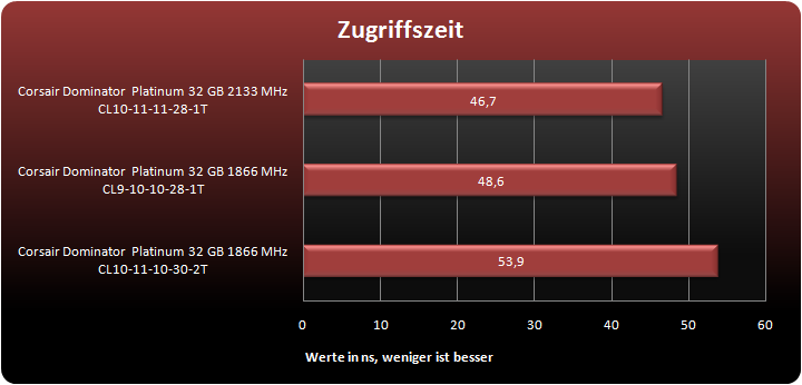

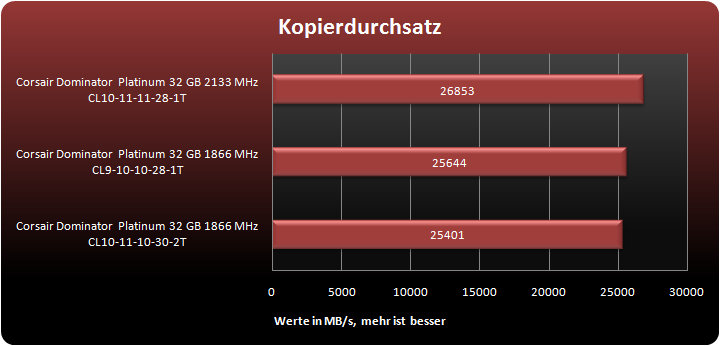

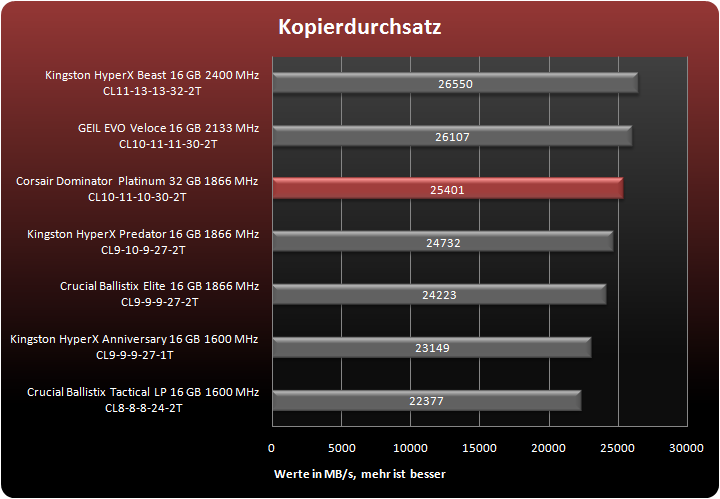

Datenraten und Zugriffszeit

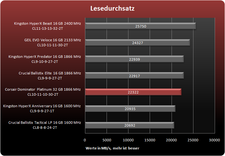

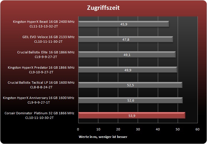

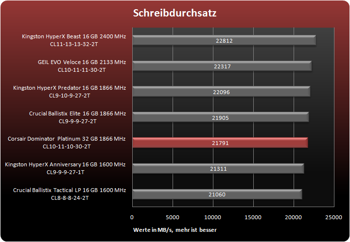

Abgesehen vom Kopierdurchsatz rangiert der Speicher immer hinter den anderen Modulen mit ebenfalls 1866 MHz, dafür aber schärferen Latenzen. Bei der Zugriffszeit liegt das Corsair Kit, etwas abgeschlagen, auf dem letzten Platz.

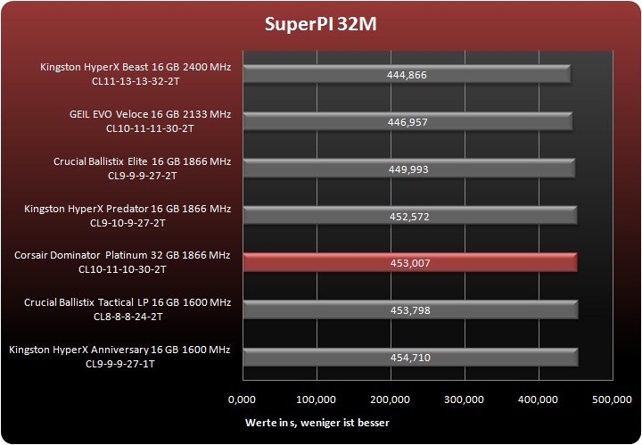

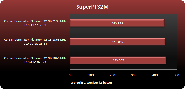

Benchmarks
Der Speicher reiht sich entsprechend seiner Spezifikationen ins Testfeld ein.

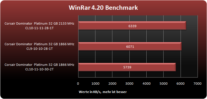

Overclocking
Da der Memory Controller des verwendeten i5 3570K mit einer Vollbestückung von 32 GB Ram am Verwaltungslimit arbeitet, waren bereits von vorneherein keine neuen Taktrekorde zu erwarten. Erste Tests bestätigten diese Vermutung und so war nur eine, angesichts des Ausgangstaktes, relativ geringe Taktsteigerung auf 2133 MHz bei Latenzen von CL10-11-11-28-1T möglich. Dabei war jedoch mit 1,525V nur minimal mehr Spannung nötig. Takt und Timmings zeigten sich hierbei absolut unbeeindruckt von weiteren Spannungserhöhungen und auch die Anpassung der Nebenspannungen zeigte nicht den erhofften Erfolg. Die Module ließen sich bei 1,65V zwar noch mit 2200 MHz booten, quittierten den Dienst aber unabhängig von den Timmings mit Programmabstürzen und Bluescreens.
Beim Standardtakt von 1866 MHz konnten die Latenzen auf CL9-10-10-30-1T gedrückt werden.
Im Rahmen der Herstellerspezifikationen konnte die Betriebsspannung auf 1,41V abgesenkt werden, bevor der Arbeitsspeicher seinen Dienst nichtmehr zuverlässig verrichtete. Damit ist immerhin ein kleines Einsparpotential gegeben.
