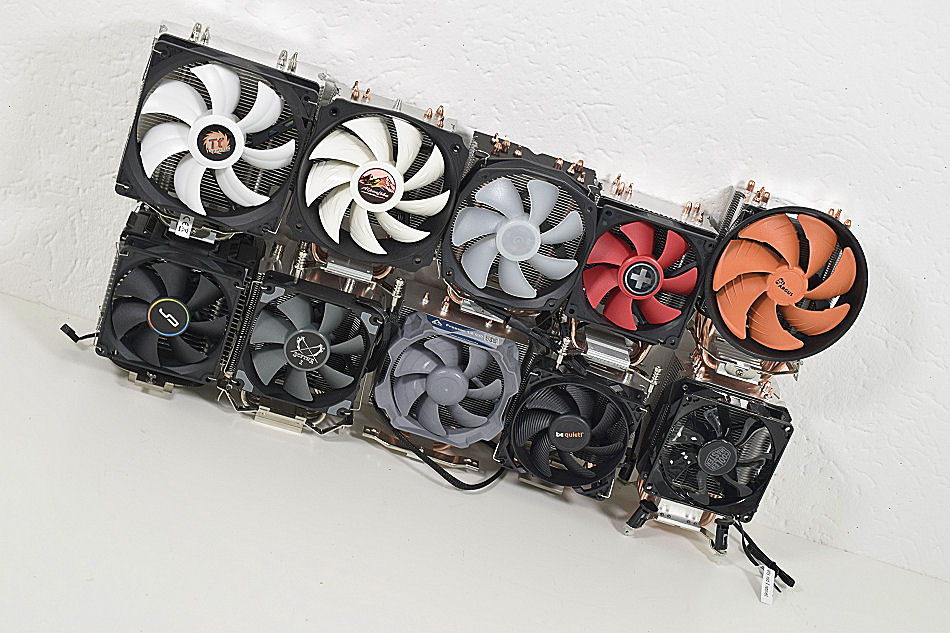

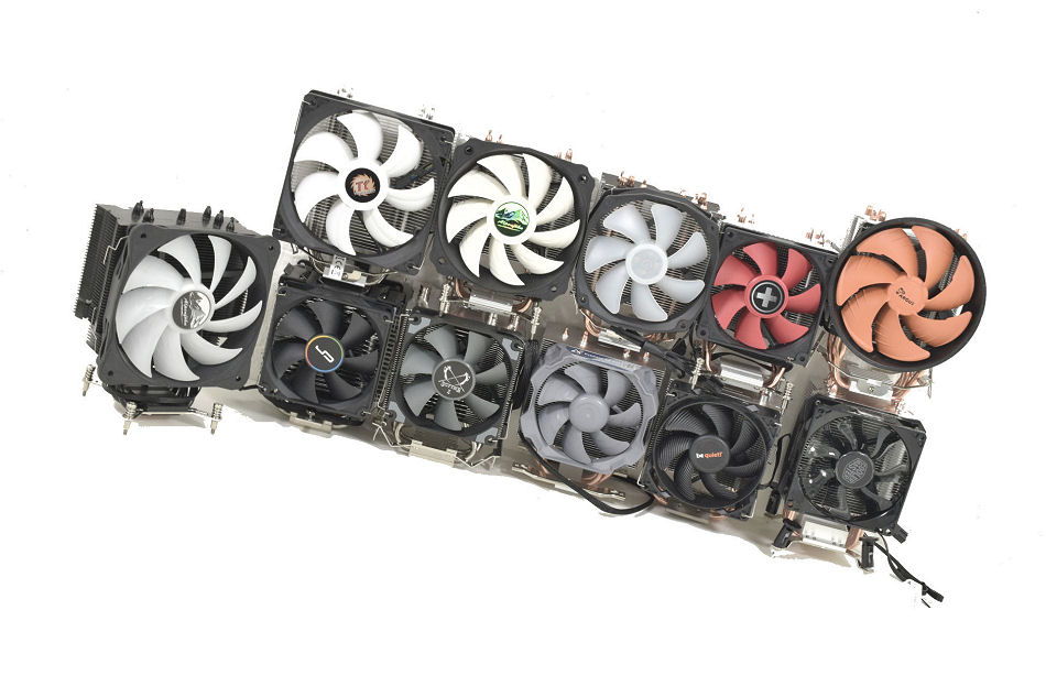

[Review] 12 Budget-Kühler im Neujahrs-Round-Up.
Muss ein Kühler immer groß und schwer sein? Mitnichten, meistens reichen auch schon preiswerte und kompakte Kühler mehr als aus. Ich habe mir für euch einen ganzen Haufen von Kühlern angesehen.

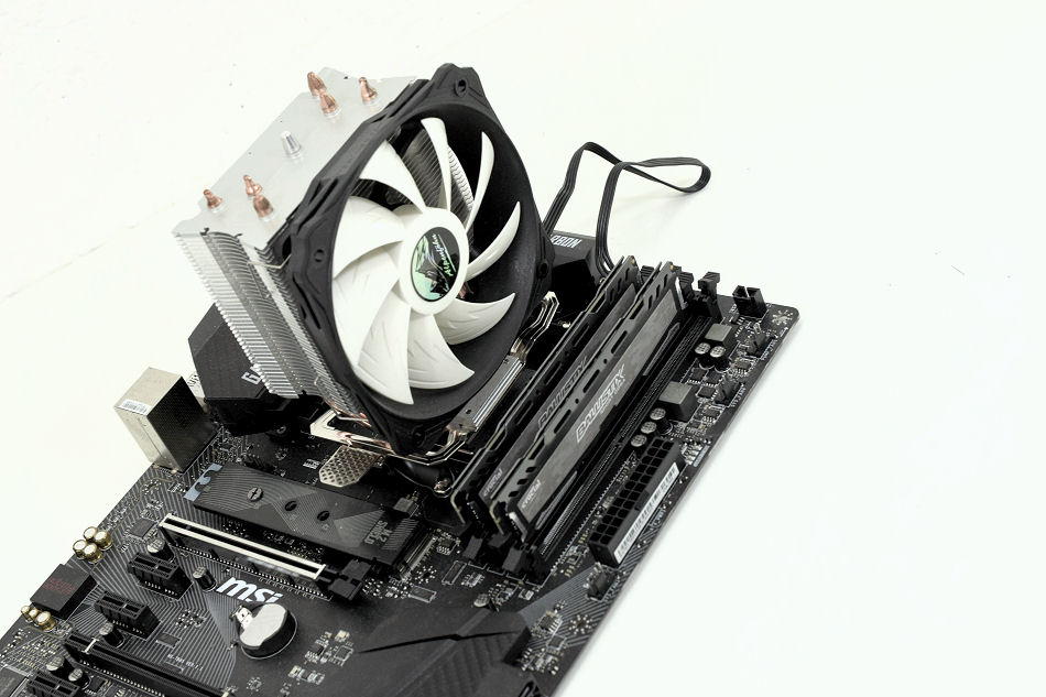

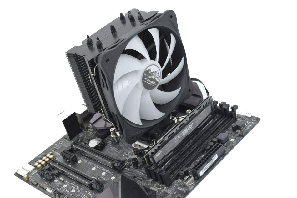

Alpenföhn Ben Nevis
Drei 6-mm-Heatpipes mit HDT und ein 120-mm-Lüfter mit PWM-Anschluss sind beim Ben Nevis vorhanden. Der Kühler ist nur 14 cm hoch und blockiert keine RAM-Slots. Der Lüfter ist mit zwei Klammern fixiert. Auf AMD-Systemen wird der Kühler am Retention-Modul eingehängt. Bei Intel LGA115x wird der Kühler verschraubt. Lüfter-Klammern nicht für jeden Lüfter geeignet.
Alpenföhn Ben Nevis Advanced
Die größere Variante vom Ben Nevis, in der Höhe 15,9 cm hoch, vier 6-mm-Heatpipes mit HDT und ein 130-mm-PWM-Lüfter runden den Kühler ab. . Die Lüfter-Klammern nicht für jeden Lüfter geeignet. RAM-Slots werden nicht blockiert. Auf AMD-Systemen wird der Kühler am Retention-Modul eingehängt. Bei Intel LGA115x wird der Kühler verschraubt. Lüfter-Klammern nicht für jeden Lüfter geeignet. Der Kühler wurde mit dem Baugleichen Ben Nevis Advanced RGB simuliert.

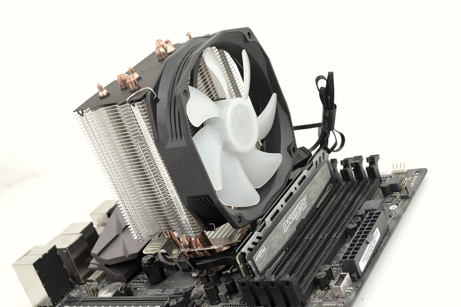

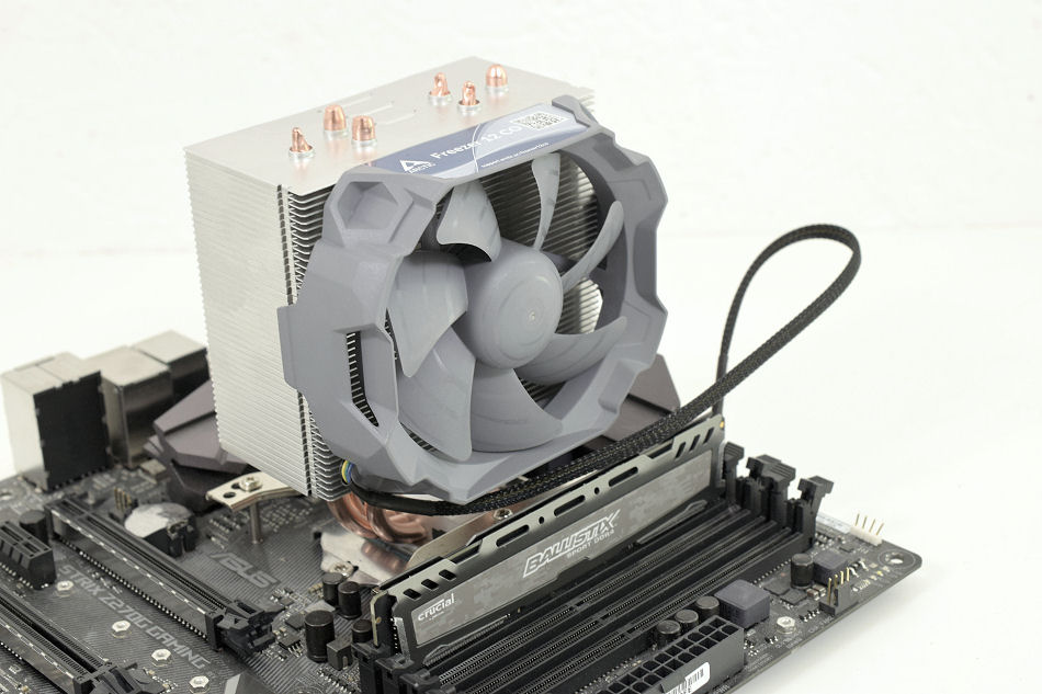

Arctic Freezer 12 CO
Ein dezenter Kühler mit einer Höhe von 13 cm. Drei 6-mm-Heatpipes mit HDT und ein 92-mm-Lüfter PWM mit einer Kunststoffhalterung runden den kleinen Kühler ab. RAM-Slots bleiben frei. CPU-Kontaktfläche relativ klein. Der Lüfter hat jedoch einen Semi-Passiven-Modus, läuft erst ab 40% an. Auf einem AM4-Sockel wir der Kühler mit der Retention-Backplate verschraubt, bei Intel mit einer LGA115x-Backplate.

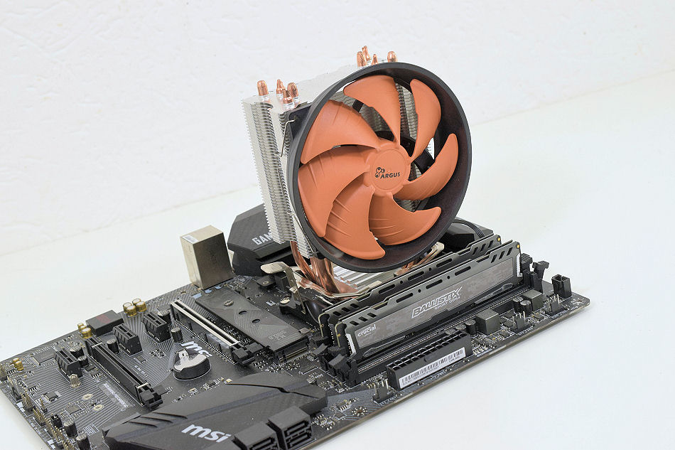

InterTech Argus SU-210
In der Höhe 15,3 cm und eine 120-mm-PWM-Lüfter, fixiert mit zwei Klammern, sowie vier 6-mm-Heatpipes mit HDT runden den Kühler ab. RAM-Slots bleiben frei. Bei AMD-Systemen wird der Kühler einfach am Retention-Modul eingehängt. Bei LGA115x einfach mit eine Kunststoffrahmen, Push-Pins und der AMD-Halterung an dem Kunststoffrahmen eingehängt. Lüfterklammern nicht für jeden Lüfter geeignet.

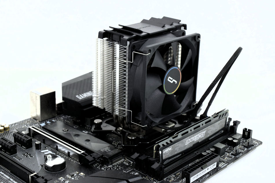

Cryorig M9 Plus
Mit einer Höhe von 12,5 cm sehr kompakt, drei 6-mm-Heatpipes und eine Bodenplatte runden den Kühler ab. Zwei 92-mm-PWM-Lüfter sorgen für Frischluft, fixiert mit zwei Klammern und die RAM-Slots bleiben frei. Zudem Vernickelung bei der Bodenplatte und den Heatpipes. Kühler wir bei AMD und Intel verschraubt mit dem Zubehör. Ich habe auch die normalen M9i und M9a simuliert mit einem Lüfter.

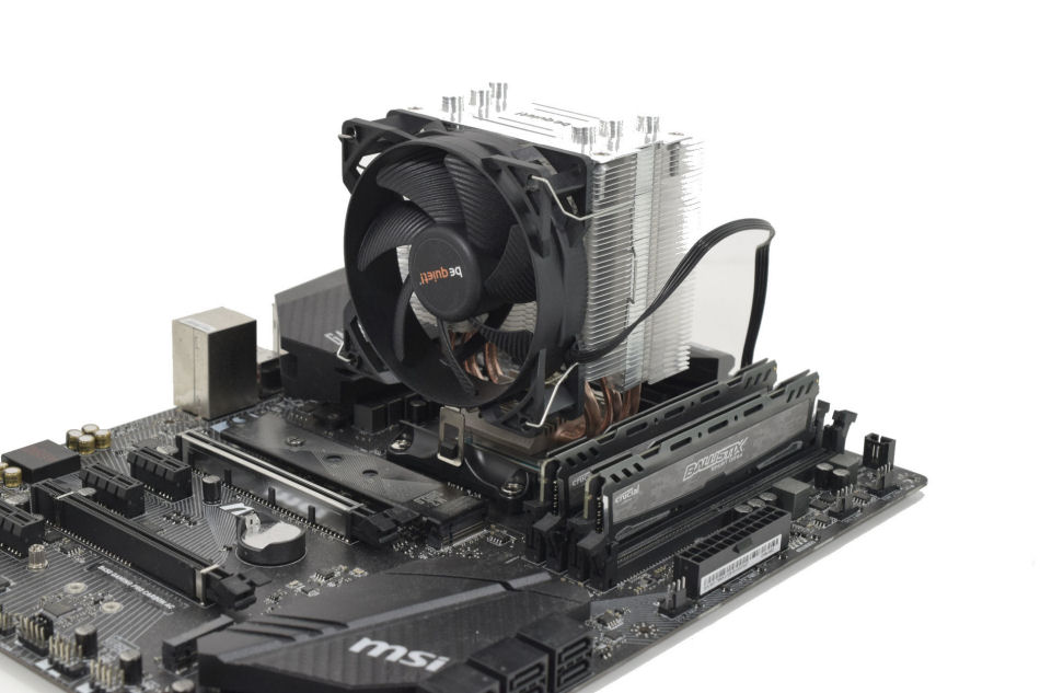

be quiet! Pure Rock Slim
Der kleinste Turmkühler von be quiet! mit einer Höhe von 12,5 cm und einem 92-mm-PWM-Lüfter. Drei 6-mm-Hetapipes und eine Bodenplatte transportieren die Wärme ab, die RAM-Slots bleiben frei. Normale Lüfterklammern für 92-mm-Lüfter. Bei Intel kommt die Push-Pin-Halterung bei AMD ein Retention-Modul-Bügel für die Montage zum Einsatz. Kühler lässt bei AMD nicht mit dem Luftstrom betreiben.

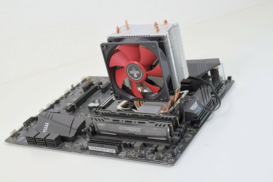

Xilence M403
Ein 92-mm-PWM-Lüfter der mit zwei Klammern fixiert wird und drei 6-mm-Kupferheatpipes mit HDT-Technik runden den M403 ab. In der Höhe misst der Kühler 137-mm, die RAM-Slots bleiben frei. Bei AMD wird der Kühler einfach eingehängt am Retention-Modul, bei Intel LGA115x wird der Kühler einfach mit der 115x-Backplate verschraubt.

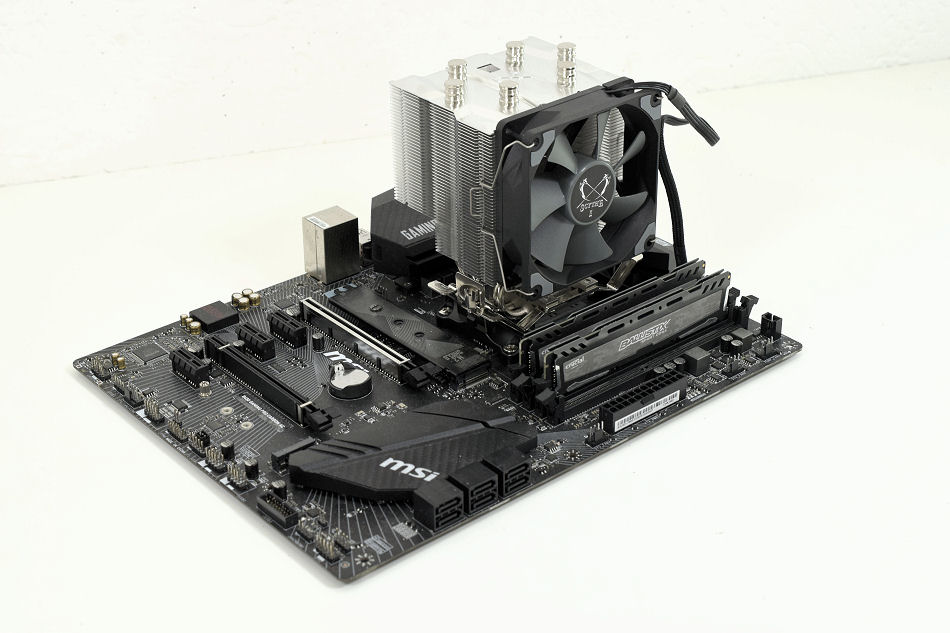

Scythe Katana 5
13,5 cm misst der Kühler in der Höhe, ein 92-mm-PWM-lüfter wird mit zwei Klammern am Kühler fixiert, die RAM-Slots bleiben frei. Drei 6-mm-heatpipes mit Bodenplatten dienen zur Wärmeabfuhr. Bei AMD wird der Kühler am Retention-Modul eingehängt bei Intel setzt man auf Push-Pins.

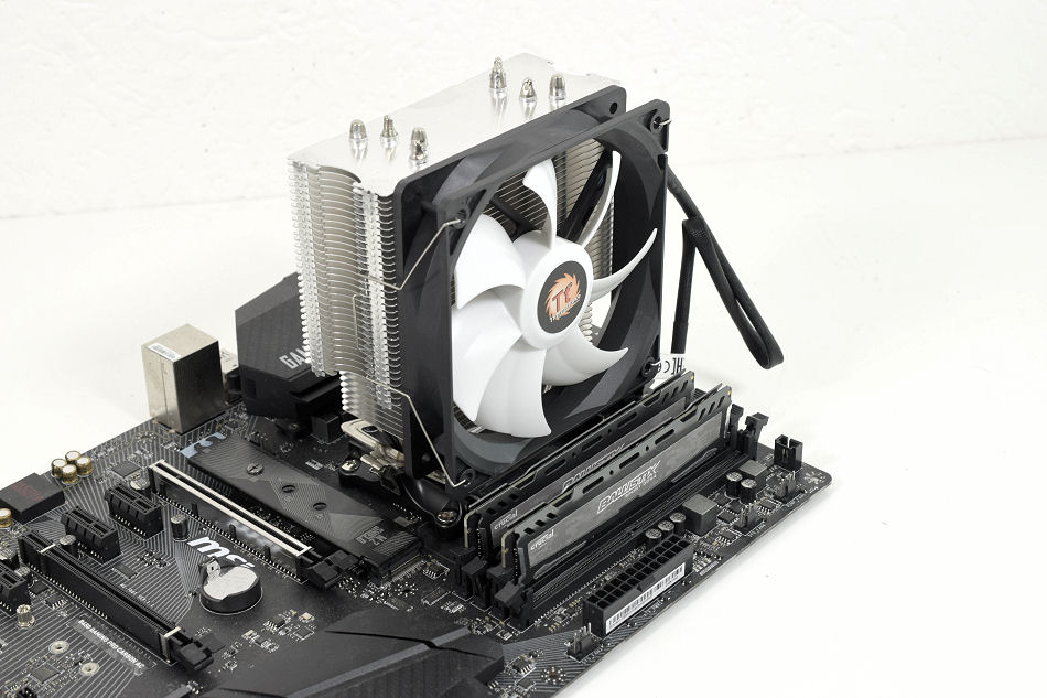

Thermaltake Contact Silent 12
Ein 120-mm-PWM-Lüfter, fixiert mit zwei Klammern sowie vier 6-mm-Heatpipes mit der HDT-Technik sorgen beim Kühler für den Wärmeabtransport. In der Höhe misst der Kühler 15,3 cm. Die RAM-Slots bleiben frei. Bei AMD wird der Kühler am Retention-Modul eingehängt, bei Intel mit einer Push-Pin-Halterung eingehängt.

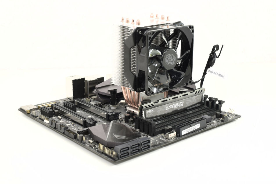

Cooler Master Hyper H412R PushPin
Kleiner Kühler, nur für Intel mit Push-Pins, ein 92-mm-PWM-Lüfter sorgt für Frischluft. 13,6 misst der Kühler in der Höhe und die RAM-Slots bleiben frei. Der Lüfter ist mit zwei Kunststoffbügeln am Kühler fixiert. Vier 6-mm-Heatpipes mit HDT sorgen für CPU-Kontakt.

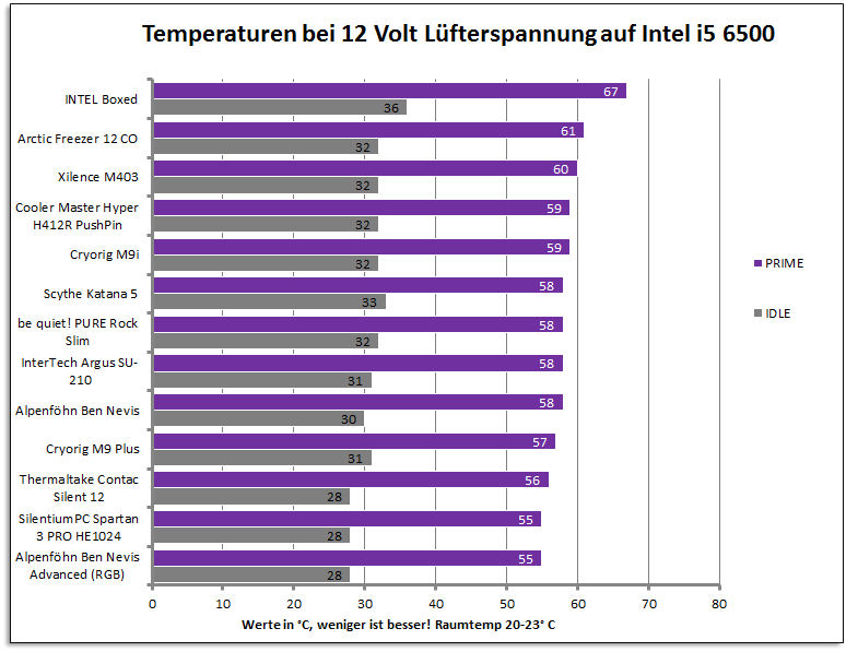

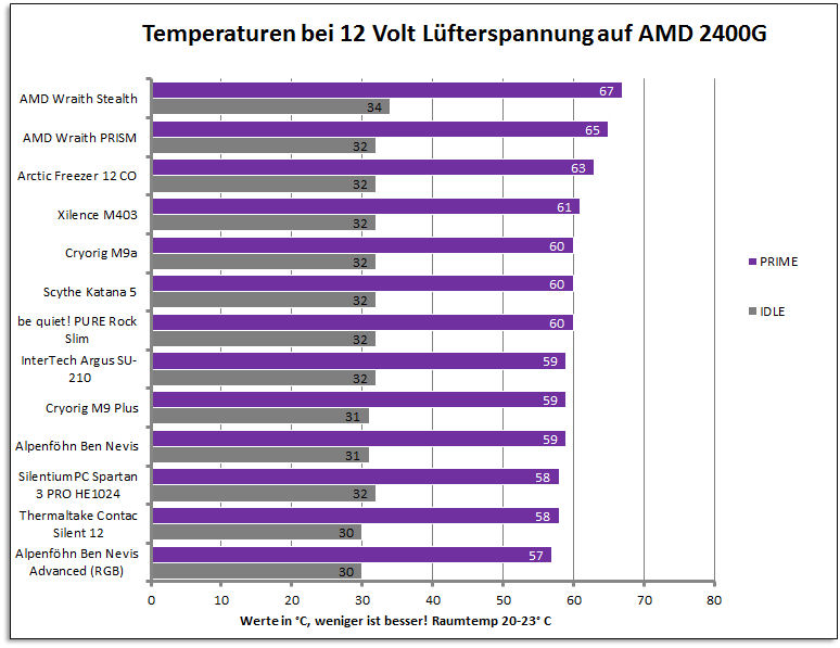

Die Temperaturmessungen finden in einem offenen Tischaufbau statt. Die Kühler werden mit der Serienbelüftung getestet, diese wird bei maximaler sowie einer Lüfterdrehzahl von 7-V Drehzahl betrieben. Außerdem wird bei jedem Test dieselbe Wärmeleitpaste in Form von Alpenföhn Glatteis verwendet. Die Raumtemperatur beträgt zwischen 20-23°.
Nach jeweils 30 Minuten werden die Temperaturen im Modus IDLE bzw. PRIME abgelesen und der Test noch einmal wiederholt um möglichst aussagekräftige Ergebnisse zu erhalten. Im IDLE wird auf dem Desktop etwas gesurft und mit Skype gearbeitet, unter Vollast kommt Prime95 zum Einsatz. Alle Temperaturen sind abzüglich der zum Testzeitpunkt herrschenden Raumtemperatur angegeben.

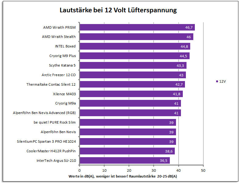

Für die Lautstärkemessung kommt ein PeakTech 8005 zum Einsatz, dieses wird in einem Abstand von 60 cm frontal zum Kühler aufgestellt. Als Ausgangsbasis für die Laustärkewerte dient die Raumlautstärke von 23-25 dB(A). Natürlich wird die Lautstärke auch noch nach dem Gehör beurteilt.
Kühlleistung:
Die Lautstärke:
Fazit
Wer die Wahl hat, hat die Qual!
Grundsätzlich machen alle Kühler ihren Job, sie Kühlen euren Prozessor. Dennoch gibt es natürlich Unterschiede, daher hier meine Top 3 mit den aktuellen Preisen.
Auf der Nummer Eins.
landet der Ben Nevis Advanced aus dem Hause Alpenföhn. Gute Kühlleistung, kinderleichte Montage , hohe RAM-Kompatibilität sowie eine angemessene Lautstärke.
Auch etwas Reserven für kleines OC.
Die Nummer Zwei platziert sich der SilentiumPC Spartan 3 PRO RGB HE1024 für ca. 23 Euro mit einer ansteuerbaren Beleuchtung, kinderleichter Montage, guter Kühlleistung und angemessener Lautstärke.
Die Nummer Drei ist der relativ unbekannte InterTech Argus SU-210, kinderleichte Montage, sehr leise und einer guten Kühlleistung. Lüfterfarbe etwas gewöhnungsbedürftig.
