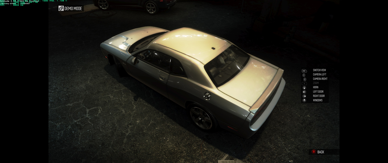

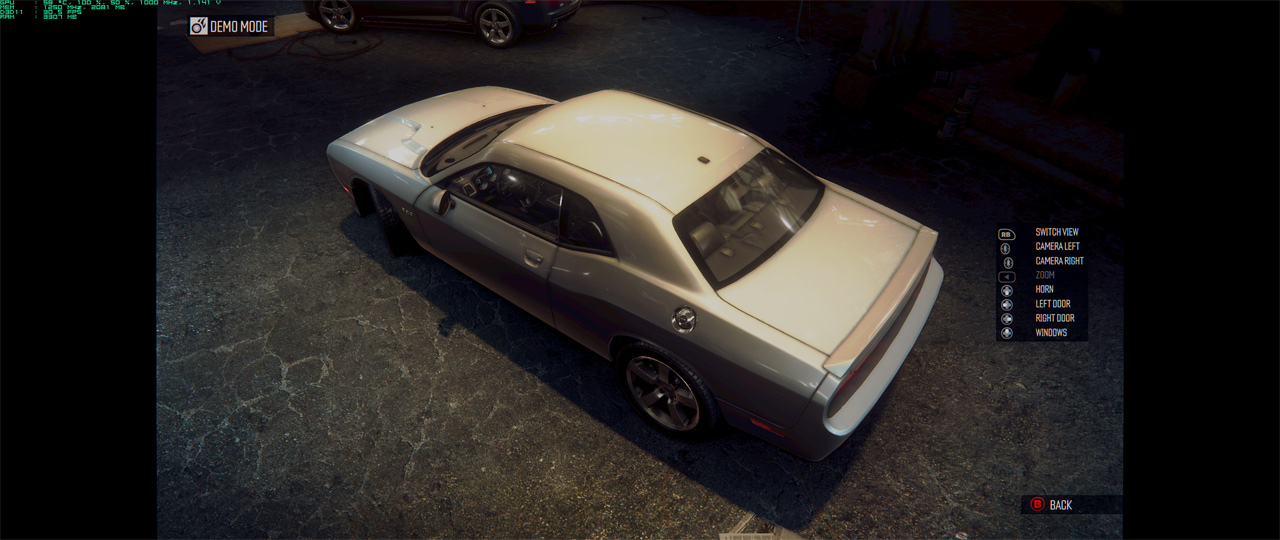

The Crew ohne ReShade:
The Crew mit ReShade:
