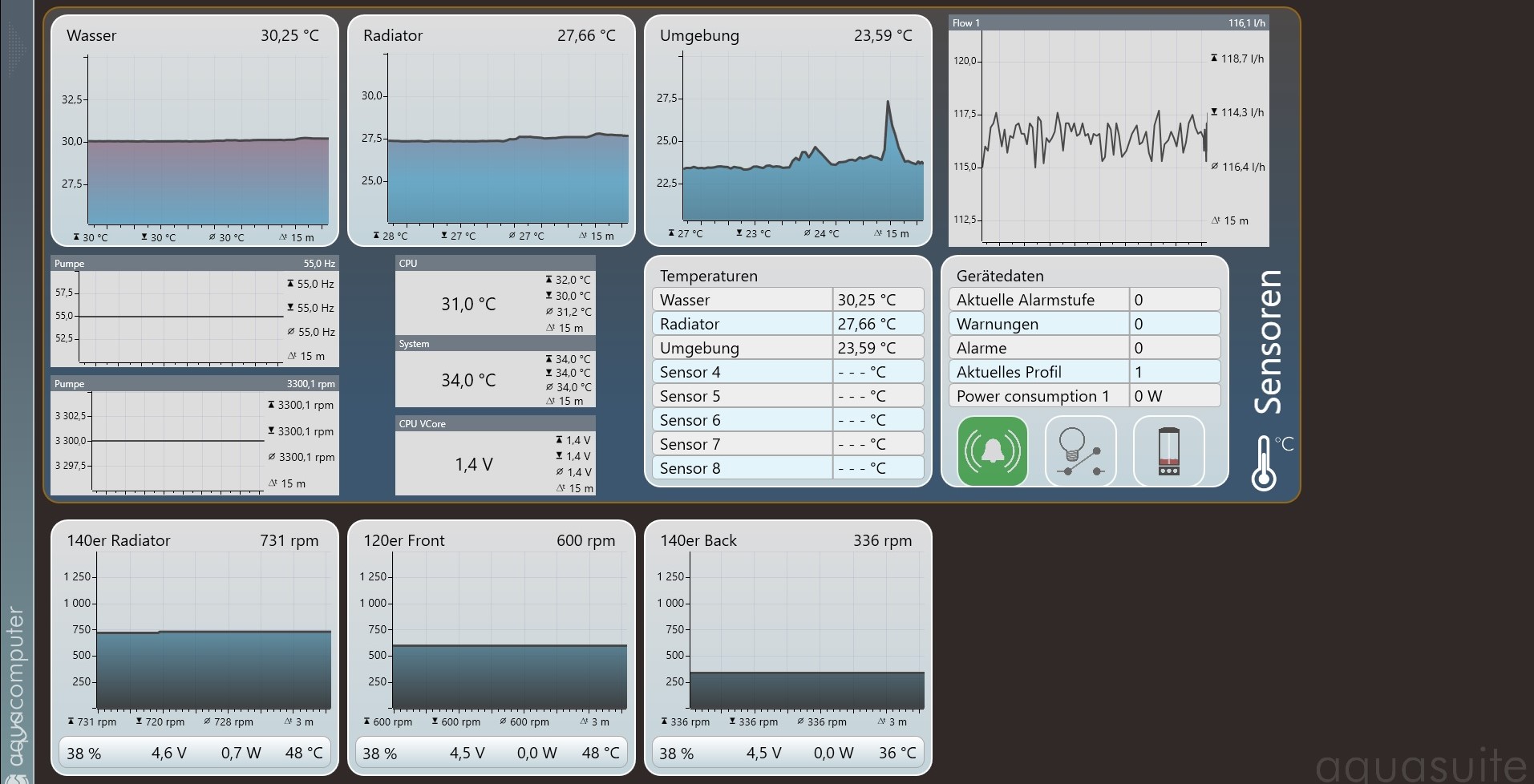

Ich weiß jetzt nicht in welcher TDP klasse mein Alter FX6300 mit erhöhtem OC sich befindet
(4.3 ghz bei 1.4vcore im moment) aber er kann schon „heizen“.
Das Wasser wird nie wärmer als 30 Grad, dank Push Pull habe ich zum frühren Aufbau knappe 3 Grad eingespart, bei reduzierte Drehzahl.(Nur saugen on Top)
radiator_up-jpg.1033309
@Sinusspass
Ein Artic p14 im 5er Packe ist ein sehr sehr günstiger Lüfter die einen hohen statischen Druck aufweisen.Wenn man schon eine Wakue einplant, dann sind die neuen Lüfter von Artic m.m nach die Ultimative P/L Lösung(in der Preisregion schon mit FDB-Lager). Rein von der Verarbeitung her sind Noctua sicher besser nur reden wir hier von 50 bis zu 200% mehr - Preis(je nach Lüfter)
Hier muss man sich die Frage stellen, rechtfertigt sich hier der Preis wirklich? - eher nicht
