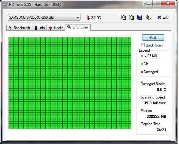

Danke für die Antwort:daumen:

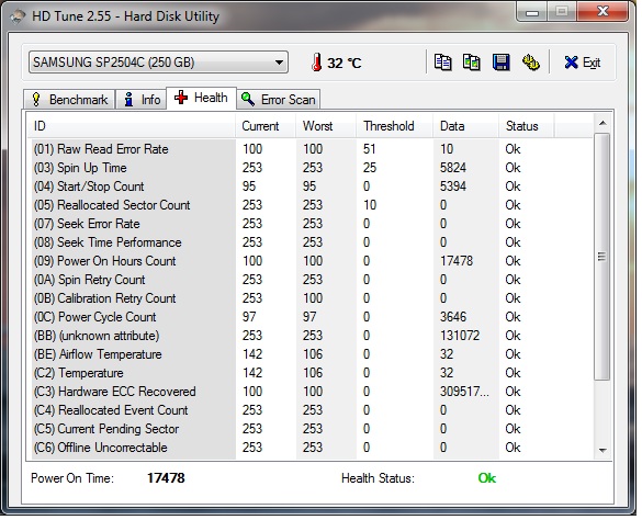

Die 250GB Platte habe ich getestet und das Ergebins ist :
Error Scan langsam:
health Status :
Kann trotzdem die Festplatte Defekt sein obwohl HD Tune sagt das alles i.O. ist ?

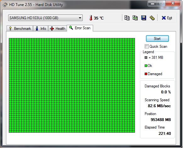

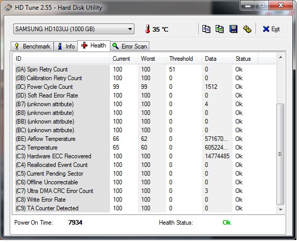

Ok Andere Festplatte auch alles im Grünen bereich:
Error Scan :
Helth Status :

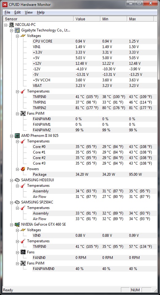

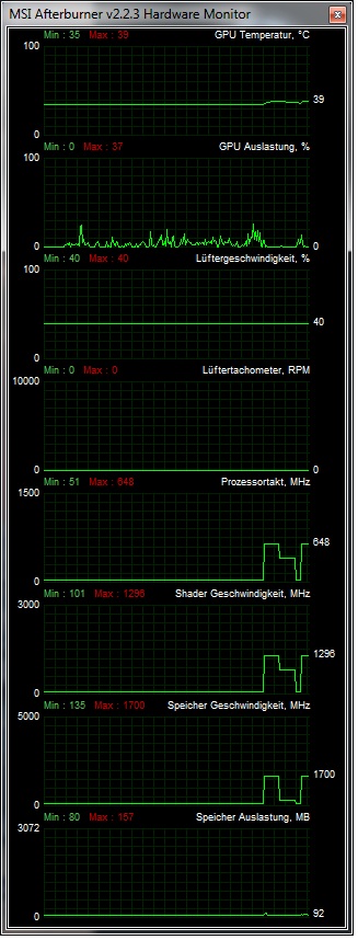

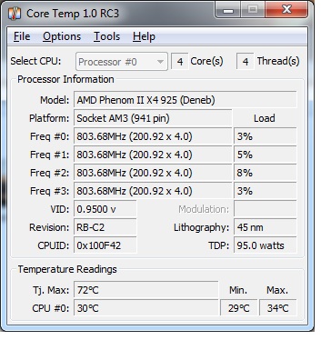

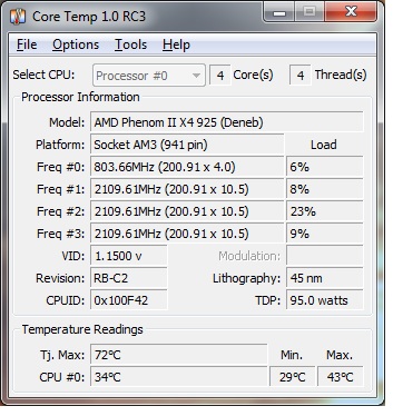

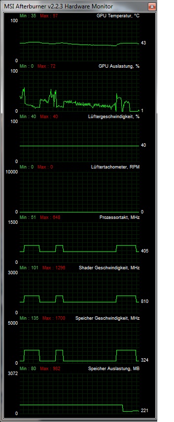

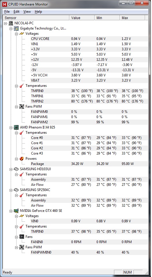

Und hier schonmal die Temps im leerlauf :
Core Temp :
HW Monitor :
MSI Afterburner :
Die Ergebnisse unter last werden Folgen nach ca. 2 oder 3 Stunden Starcraft 2 Spielen

Ok nun folgt Vollast nach mehreren Stunden Starcraft 2 Spielen:
Core Temp :
HW Monitor:
MSI After Burner:
Sind die Werte alle ok ?

Mit Prime 95 CPU Höchsttemperatur 45°C
