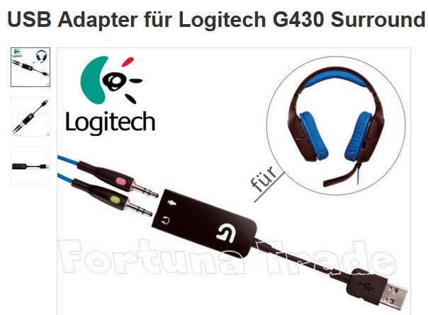

Mein Problem wurde (vermutlich) behoben. Nach 3 Wochen recherche ist mir gestern durch Zufall aufgefallen, dass diese Ruckler und Sound Bugs nur kommen, wenn ich das Headset nutze. Lange Rede kurzer Sinn: Dieser Adapter war höchstwahrscheinlich Schuld....
https://i.gyazo.com/f0e8065a326a3805412c89c950ab0ef1.png
Jedenfalls kamen seitdem keine Ruckler und Sound Bugs mehr. Auch der Sound Bug wenn ich Progrann X geöffnet habe war dann weg. Hab ich den Sound über den Adapter kommen beim öffnen des Programms übelste Soundbugs, wechsel ich zur Stereoanlage, alles sauber.
Ich werd es definitiv weiter beobachten, auch um zu sehen das die Ruckler komplett weg sind. Bis jetzt sieht alles gut aus!
