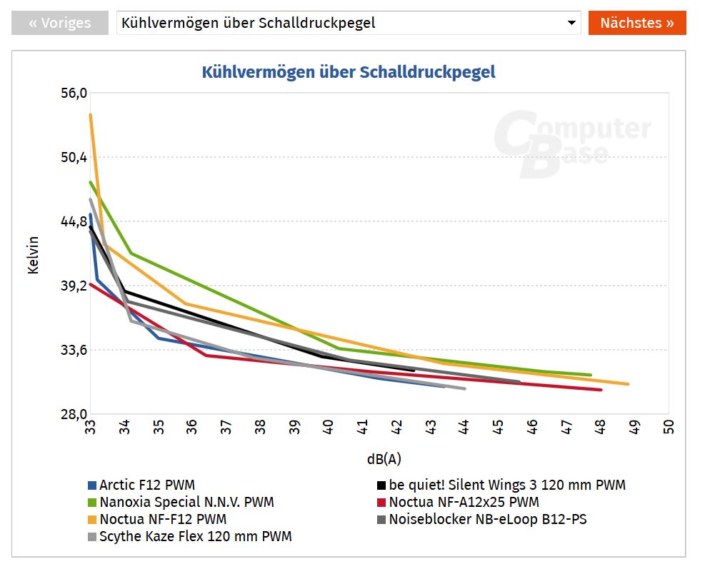

Es reichen einfache Arctic Lüfter, alles andere ist Geldverbrennen. Und dann musst Du lernen, Lüfterkurven sinnvoll einzustellen
Arctic F12 PWM PST, 120mm ab €' '4,34 (2019) | Preisvergleich Geizhals Deutschland
Quelle: Computerbase

Wenn dann musst du hier schon den Radiatoren-Test verlinken, da sind die Ergebnisse etwas anders.
Die F12 leisten für das Geld schon was, aber da ist auch kein Kunststück, Luft bewegen die alle. Was den F12 ist fehlt ist (Neben der mangelhaften verarbeitung und haptik), die Qualität am Lager . man muss recht stark selektieren und die Haltbarkeit ist mitunter naja.

Ich empfehle auch keine alten F12, sondern neue F12 PST. Ich habe sie getestet und sie sind für das Geld rundum eine Empfehlung. Auf Radiatoren sieht es genauso aus, oder hast Du Messwerte? Hier wurde der ganze Humbug malk bewertet und selbst die typischen Gehäuselüfter mit geringem statischem Druck verlieren kaum gegen andere Lüfter
Luefter auf Radiatoren im Test: Hohe Kuehlleistung auch mit wenig statischem Druck - ComputerBase

PC-Luefter fuer Radiatoren im Test: Arctic vs. be quiet!, Nanoxia, Noctua und Noiseblocker (Seite 2) - ComputerBase
Dort sieht man das die F12 im Bereich unter 40dba etwas schwächeln und die Dominanz der A12x25 (dessen Mehrleistung mir nicht der extreme Preis wert wäre). Die F12 PST (deren Highlight ja quasi nur der y-Adapter ist) habe ich selbst zu genüge. Man sieht fühlt und hört (zum Teil*) halt sofort, dass es ein 4€ Lüfter ist. Wer billig kauf, kauft halt gerne auch zwei mal. Bei dem, Budget würde ich die Pure Wings 2 jederzeit vorziehen. Die gibt es auch ab 7-8€ pro Stück
* Von 5 Lüftern waren 3 im Lager sehr leise, zwei haben geklackert. Von drei guten fing einer nach nem halben Jahr an.
