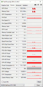

Update: Wie angekndigt, nehme ich mir am Nachmittag den PC CleanUp und das Erneuern der GPU vor. Da ich schon dabei bin, ist mir noch was eingefallen: Mein Zweitrechner (HellStation II) verfügt über eine ASUS ROG Strix GeForce GTX 1080.
Denkt Ihr es macht Sinn die beiden Karten zu tauschen? Wäre vielleicht die insgesamt stärkere GTX1080 vielleicht besser im Darstellen vieler Polys oder Linien in den 3ds Max Viewports? Was für Risikien hätte der Tausch? Werden die jeweilige Systeme den Tausch ohne Weiteres annehmen?
Nochmal zur Erinnerung - an der Quadro hängen im Moment 3x 1980x1200 60Hz Monitore. An der GTX - nur ein 2560x1440 Monitor.
Vielen Dank im Voraus!

Die 1080 wird wohl etwas mehr Leistung rausjagen, ansonsten sind sie recht nahe verwandt. Ob die Quadro was Rendern angeht, wegen besseren Treibern ggf. irgendwo einen Vorteil hat, weiß ich nicht.
Danke nochmal! Ich recherchiere mal online. Ich habe aber das Thema schonmal versucht mit Euch und anderen Pros zu besprechen und mann kommt irgendwie nie zu einer eindeutigen Antwort. Aber klar, wenn der Unterschied marginal sein sollte, lasse ich den Tausch lieber...
