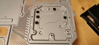

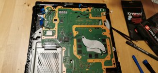

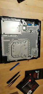

Hi.
ich hab gestern meine kürzlich erworbene und gebrauchte PS4 Pro der letzten Baureihe auseinander genommen, weil annahm durch Wärmepastetausch und Tausch der Wärmepads wird alles besser.
Grundlegend musste ich feststellen, das die PS4 innen fast wie neu aussah, keine Staubflusen, minimal Staub.
Ich hab da trotzdem die Paste getauscht und die Kühlpads ersetzt. Die neuen sind jetzt viel gößer als die alten und decken meist mehr als den Chip ab. Vorher würde ja immer nur ein kleiner Teil des Chips erfasst.
Ich hab jetzt auch den HDMI Chip mit so einem Wärmeleitpad versehen.
Gestern hab ich nach dem Zusammenbau "Mass Effekts" gespielt und der Lüfter war kaum hörbar.
Jetzt hab ich gerade Bedenken, das durch die zusätzliche Wärmeabfuhr des HDMI Chips, der Lüfter immer zu niedrig dreht und das System deswegen überhitzt ?
Hat die PS4 einen "Selbstschutz" , das sie bspw ausgeht, wenn sie zu heiß wird?
Mir ist auch aufgefallen das hier öfters von "Stufe 3 " , "Stufe 6" beim Lüfter geredet wird. Wie kommt ihr an die Information auf welcher Stufe der Lüfter läuft ?
(Ps. Ist meine allererste Playstation überhaupt)
(anbei noch ein paar "Zerlegebilder"
