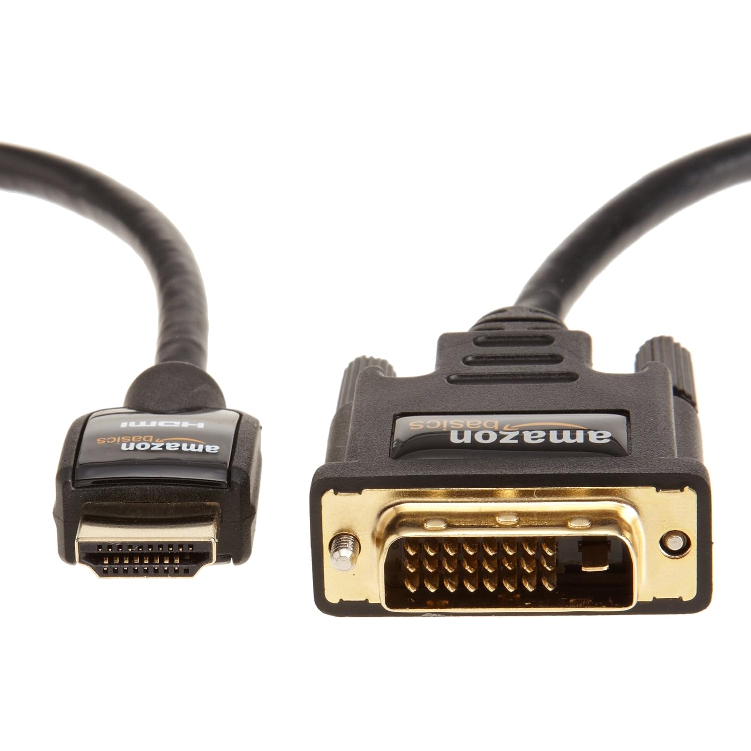

Ok, dann solltst du mal einen anderen Anschluss der Grafikkarte ausprobieren (am besten DVI und HDMI testen).
Also zZ hängt der Monitor per HDMI an der Graka, habe auch kein anderes Kabel oder sonstwas hier, muss ich also erstmal kaufen

P.S. habe mir bis jetzt noch kein anderes Kabel o.ä. geholt, da ich auch noch nicht richtig wüsste welches
