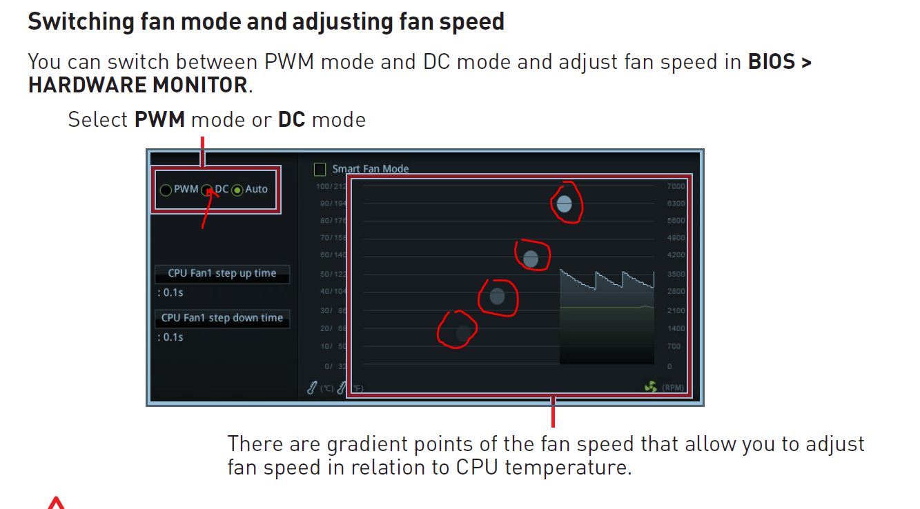

Dann sollstest Du hier auf DC stellen, Du sagtes, Du hast es gemacht, und die vier eingekringelten Pukte nach Belieben wegen, ich mag flache Kennlinien. Meine MSI Boards haben eine ältere Steuerung, die nur zwei einstellbare Punkte hat, und damit bekommt man ausreichende Anpassungen hin. Mit vier Punkten sollte das gut funktionieren.
Frage: Wie sieht das bei Dir aus?

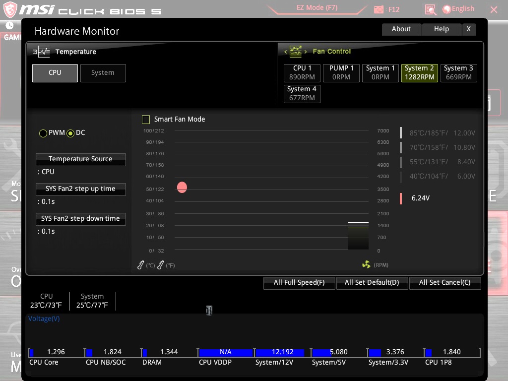

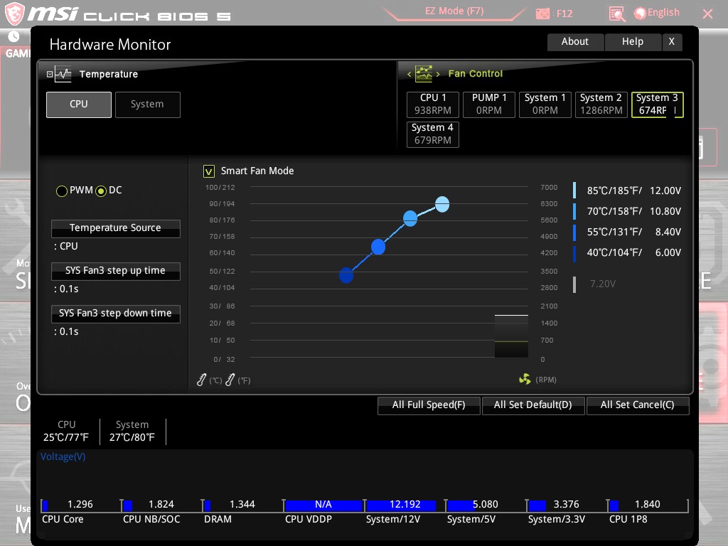

Hier mal paar Screens vom B350 Tomahawk:

Bei mir sieht es genau so aus wie bei Blechdesigner. Und habe wie im ersten Bild eine feste Voltzahl eingestellt. Nur, dass meine Lüfterkurve abnormal aussieht und die RPM-Anzeigen springen. Wie oben gesagt, bin ich erst wieder Montag am Rechner. Da mache ich mal ein paar Screenshots, um es bildlich anschaulicher zu machen.

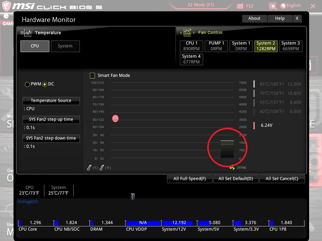

Siehst du diese Linie?
Diese bleibt gerade und bei Epiphyt macht sie, wie ich vermute, Treppchen bis zum Umfallen, die dann wie eine Kurve(Säulendigramm) aussieht, was aber nicht sein sollte.

Wie du im Bild1 erkennen kannst und in dem was jetzt nochmal gesondert gepostet wurde, hat man eine statische Voltzahl für den Lüfter (keine Kurve)
und das wollte ich dir auch noch mal extra dadurch erklären, das es sich bei dieser Kurve, dann um die Lüfterlinie darunter handelt,
die halt dann so wie eine Lüfterkurve aussehen mag.
