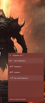

Ich habe bisher problemlos einen Asus Monitor VS248 H von 2015 betrieben , da ich wieder einen zweiten Monitor haben wollte um Arbeitsfläche zu haben habe ich mir den MSI Optix MAG274QRFDE-QD gekauft.
Den MSI Monitor habe ich mit einem DP Kabel an der nvidia RTX 4070 angeschlossen, den ASUS habe ich mit HDMI Kabel (neben VGA und DVI Anschluss der einzig nutzbare) an der nvidia RTX4070 angeschlossen.
In der Systemsteuerung von Geforce Experience habe ich die Einstellung wie folgt vorgenommen , siehe Screenshots.
Wenn ich jetzt den PC anmache, fährt zwar alles hoch der ASUS reagiert auch so als wenn er anginge aber dann bleibt er schwarz, der MSI arbeitet aber so wie er muss .
Bin echt überfragt. Als ich die Monitore erstmals angeschlossen habe war der ASUS als Hauptmonitor noch eingestellt , komisch war das beim Start plötzlich diese roten Streifen auftraten. Habe ich mir den Monitor unter Umständen zerschossen?
Betriebssystem ist Win 11

Du müsstest mit der linken Maustaste auf den Lautsprecher Klicken.
Dann auf Projezieren und dann das auswählen was Du möchtest

Hast Du auf Erweitern geklickt?
