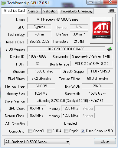

-Die Temperatur kannst Du z.B. mit GPU-Z auslesen, halte ich aber auch für eher unwahrscheinlich.

Die Temps sind ok.
