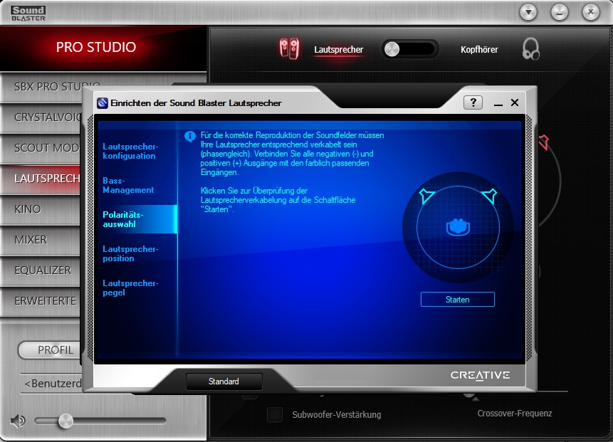

Im Menü von Creative hab ich 5.1 eingestellt und es findet sich jeder Lautsprecher auf den richtigen Platz.
Die normalen Lautsprecher sind sehr schrillig und der subwoofer bewegt sich überhaupt nicht.
Erst wenn ich bass intensiv aktiviere bewegt er sich, aber fungiert dann als Lautsprecher was auch nicht gut anhört.

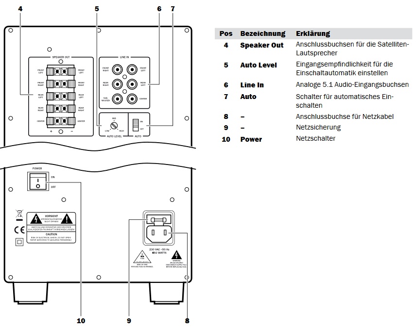

Farblich sind nur die cinch Kabel (weiß/rot) und hab Adapter auf Klinke

In den erweiterten Einstellungen warst du auch schon drin, ob da alles stimmt?

Wenn es über onboard geht, kann es ja nur an der Soundkarte und dessen Software liegen.
Ich würde den Onboard Sound mal im Bios deaktivieren, evtl. die Creative Software mal neu installieren, weil die sich nie mit Ruhm bekleckert hat.
Wenn dann alles richtig eingestellt ist (bei der Soundkarte und im Windows), dann schmeiß halt die Karte raus, tausch sie um und nutz den onboard Sound, das sollte für die Lautsprecher ausreichend sein.
Bei Creative gibt es viele Einstellungen, die man rausnehmen kann, weil sie eh nur verschlimmbessern.
Normalerweise musst du auch keine Crossoverfrequenz etc einstellen, das sollte das Teufelsystem von alleine hinbekommen.
edit: vielleicht liegt in der eingestellten Crossoverfrequenz ja auch der Fehler. Für so ein System ist 80hz schon ziemlich wenig, da hast du ja im Mittenbereich ne riesige Lücke. Schalte das mal aus.
"edit: vielleicht liegt in der eingestellten Crossoverfrequenz ja auch der Fehler. Für so ein System ist 80hz schon ziemlich wenig, da hast du ja im Mittenbereich ne riesige Lücke. Schalte das mal aus. "
Wenni ch das ausschalte dann rührt sich der SUB gar nicht mehr, habe dann null Bass, stelle ich ihn mehr als 80Hz ein. Wird er zum Normalen Lautsprecher :(
Alles deinstalliert und neu installiert, hat sich nichts verändert.
Hast du die Polarität der Kabel überprüft und das stimmt auch alles?
Also Center ist Center und Sub auch Sub, weil die teilen sich ja das Kabel.
Also wenn ich den Subwoofer eingebe bei google, dann sehe ich einen Toslink eingang...
Muss man bei der Anlage überhaupt das Bassmanagement über die Soundkarte regeln, oder macht das nicht der Verstärker selbst?

das muss ich erst aktivieren das der sub überhaupt angeht, der sub ist auf max gestellt.

Gibt's evtl. am Sub selbst was zum rumprobieren? Auto On/Off mal deaktivieren.
Mit soetwas hatte ich mal an einem AV-Reciver probleme (auch wenn es hier ein ganzes System ist und nicht nur ein Sub)
Am Dreirad hab ich auch schon rum gedreht ohne irgendwelche Veränderung, auf Auto passiert auch nichts, unter 80Hz will er einfach nicht funktionieren, im Treiber von Creative wenn ich ihn anwähle „Test/Rauschen“ funktioniert er sofort, über iTunes,WMP,Youtube will er einfach nicht, erst sobald wenn ich Bass Verstärkung aktiviere
