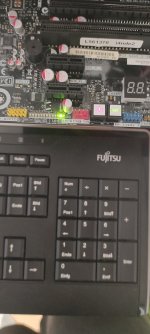

Zeig mal die Leuchtdioden unten und das Handy irgendwo auflegen beim Fotografieren.
Tut mir leid ? PC an oder aus?
Also da leuchtet halt Die Standby led rot und die Links daneben grün
So ist PC aus und bei dem anderen ist PC an

Wie reagiert das System, wenn du auf den Knopf zum Einschalten drückst?

Guten Morgen allerseits.Also das System geht ganz normal an.Lüfter drehen sich aber kein piepen und kein Fehlercode.Das einzige das leuchtet ist wie gesagt nur die Standby led und die Links daneben aber die Bedeutung von der habe ich gerade nicht im Kopf. Und ja das Kabel ist eigentlich dran es war nur ein Bild wo ich alles auseinander gebaut hatte.Der CPU 8 Pin ist eigentlich auch eingesteckt
Wenn nur die Letzte LED (L) leuchtet, steht das nicht im Handbuch.

Die Batterie vom Mainboard. Ich gehe aber davon aus, dass entweder die CPU oder das Board defekt ist. Die LEDs welchen leuchten sind ein Indiz dafür. Auf Seite 28 im Handbuch findest Du was die LEDs bedeuten.
Watch Dog Timer Fire/ Back to BIOS - K LED Red - When the watch dog timer fires to reset the board, this LED will flash. In addition, this LED will light and stay on when the Back to BIOS button has been pressed
